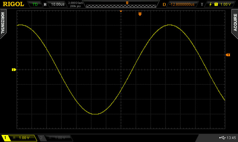

Ich habe mal eine Frage an Leute die bessere digitale Oszis benutzen.
Ich selbst habe einen alten analogen Hameg und einen Rigol DSO1052. Was
mir auffällt ist, dass ich viel öfter das analoge Teil benutze als das
digitale. Ein Grund ist das immer vorhandene Quantisierungsrauschen bei
dem Rigol. Das sieht einfach bei dem analogen besser aus. Klar kann der
Rigol viel mehr und viele Aufgaben gehen mit dem analogen Oszi überhaupt
nicht. Für rein digitale Angelegenheiten ist mir mein Saleae LA sowieso
lieber. Meine eigentliche Frage aber ist: Haben die neueren Rigol die
mit 12bit AD-Wandlern (bis 5us) arbeiten oder die Hameg mit 10bit auch
diese zerfranste Nulllinie? Wie verhalten sich digitale Oszis der
Profiliga die auch nur mit 8bit Wandlern arbeiten? Sieht es da genauso
aus oder sorgt da die Software für ein besseres Analogfeeling. Leider
habe ich keine Vergleichsmöglichkeit, sonst würde ich nicht fragen.

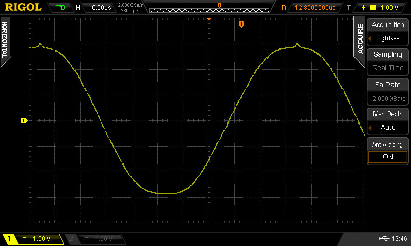

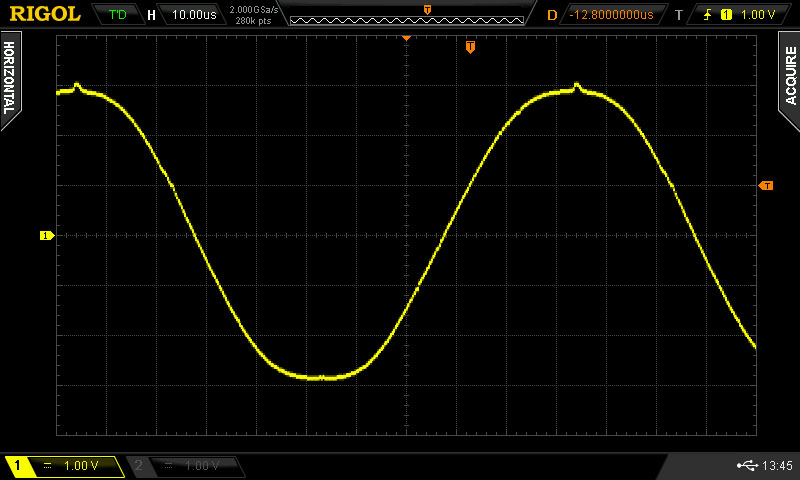

Mir ist was aufgefallen, als ich mein MSO2012 (100MHz, 1GS/s) mit dem
analogen Tek, was hier noch in der Firma rumsteht, verglichen habe.
Mein (Voltcraft) Frequenzgenerator macht leider keinen ganz schönen
Sinus, sondern hat nen kleinen Huppel auf der Kuppe (weiss jemand, ob
man den wegfiltern kann?)
Das MSO sieht den nicht, das Analoge schon.
Andererseits stört mich das nciht sonderlich, da ich viel mehr an
Glitches, Spikes usw. interessiert bin, und da kommt mir bei dem MSO die
hohe Samplerate im One-Shot Mode zugute.

von Random .. (thorstendb) Benutzerseite
so ungefähr:
http://www.hobby-bastelecke.de/bilder/schirmbilder/fg_sinus1.jpg
Ich denke es ist der Voltcraft 8202 oder ein sehr ähnlicher. Hat jemand
nen Schaltplan?

Mach's aber mal halblang. Ich sprach vom Rigol 1052. Ein gerader Strich
mit nichts ausser Masse ergibt eine Linie mit 3 Pixeln breiten Rauschen.
Da hat das analoge Teil noch einen sauberen Strich. Wenn ich ein 1Khz
schirmfüllendes Sinussignal auf den Schirm zaubere und das analoge würde
wie das digitale aussehen, dann wüsste ich hier ist noch -30db Rauschen
drauf. Beim digitalen weiß ich es ist sowas wie sinus. Ich will hier
niemanden schlecht machen, das Rigol tut seinen Zweck für das was es
gemacht ist, kann in manchen Dingen aber nicht ein analoges ersetzen.
Das brauchen wir hier nicht diskutieren. Meine Frage war ob die 12 oder
10Bit der Hameg/Rigol an dieser Stelle was bringen oder ob das Marketing
ist.

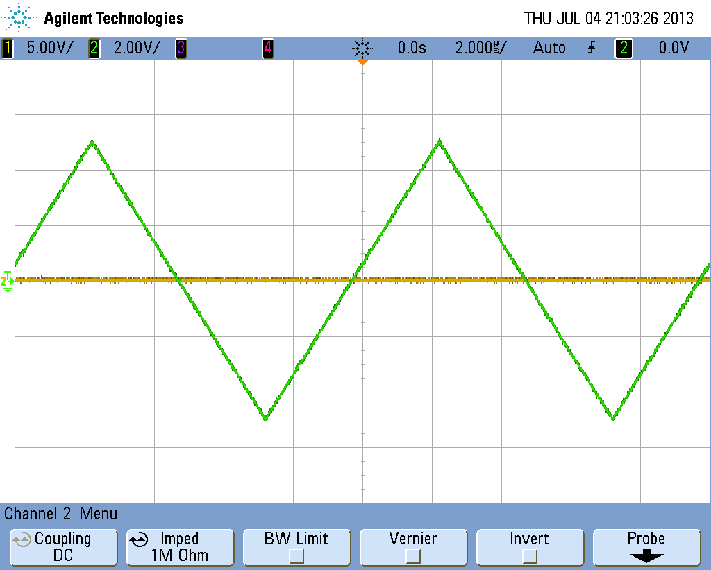

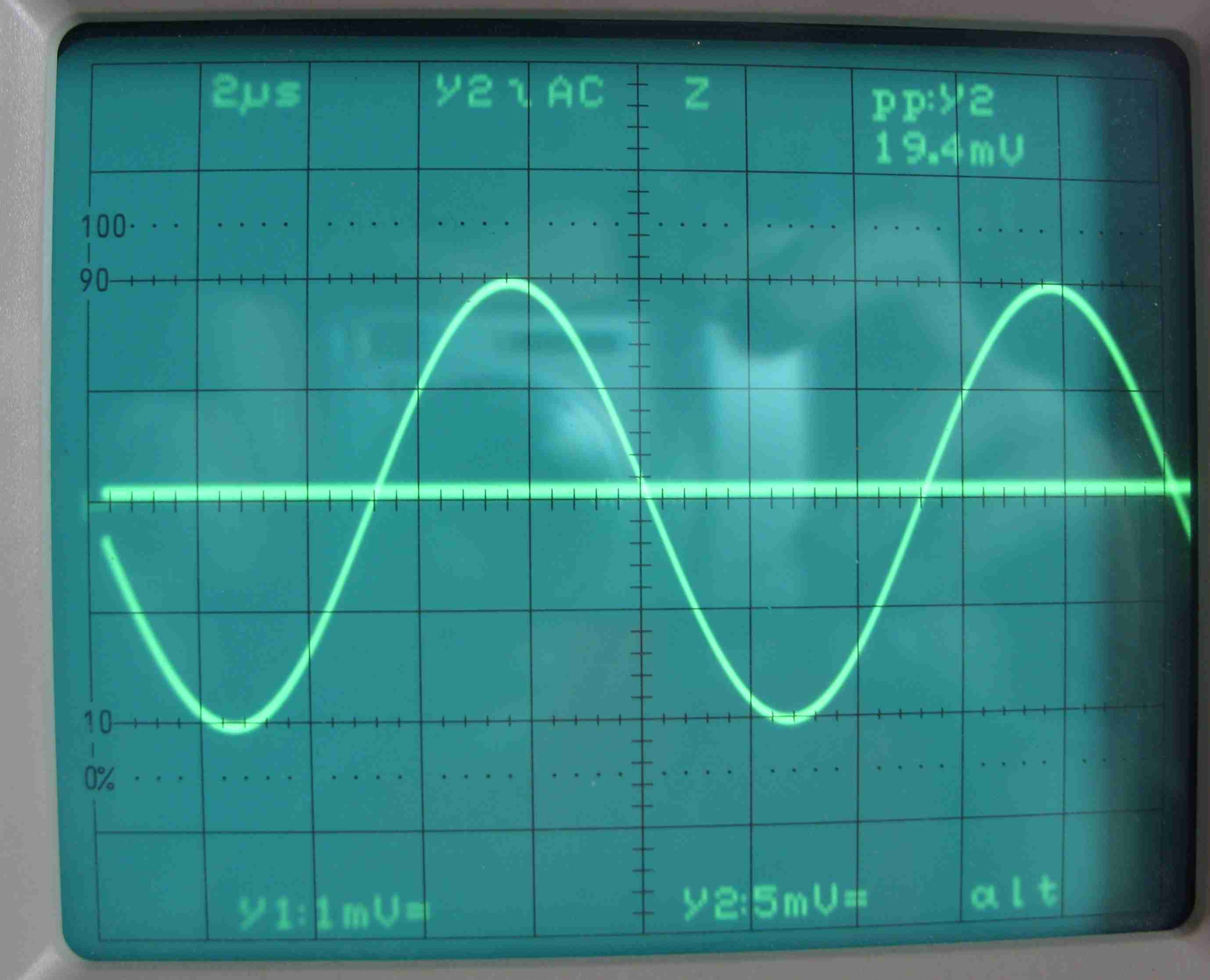

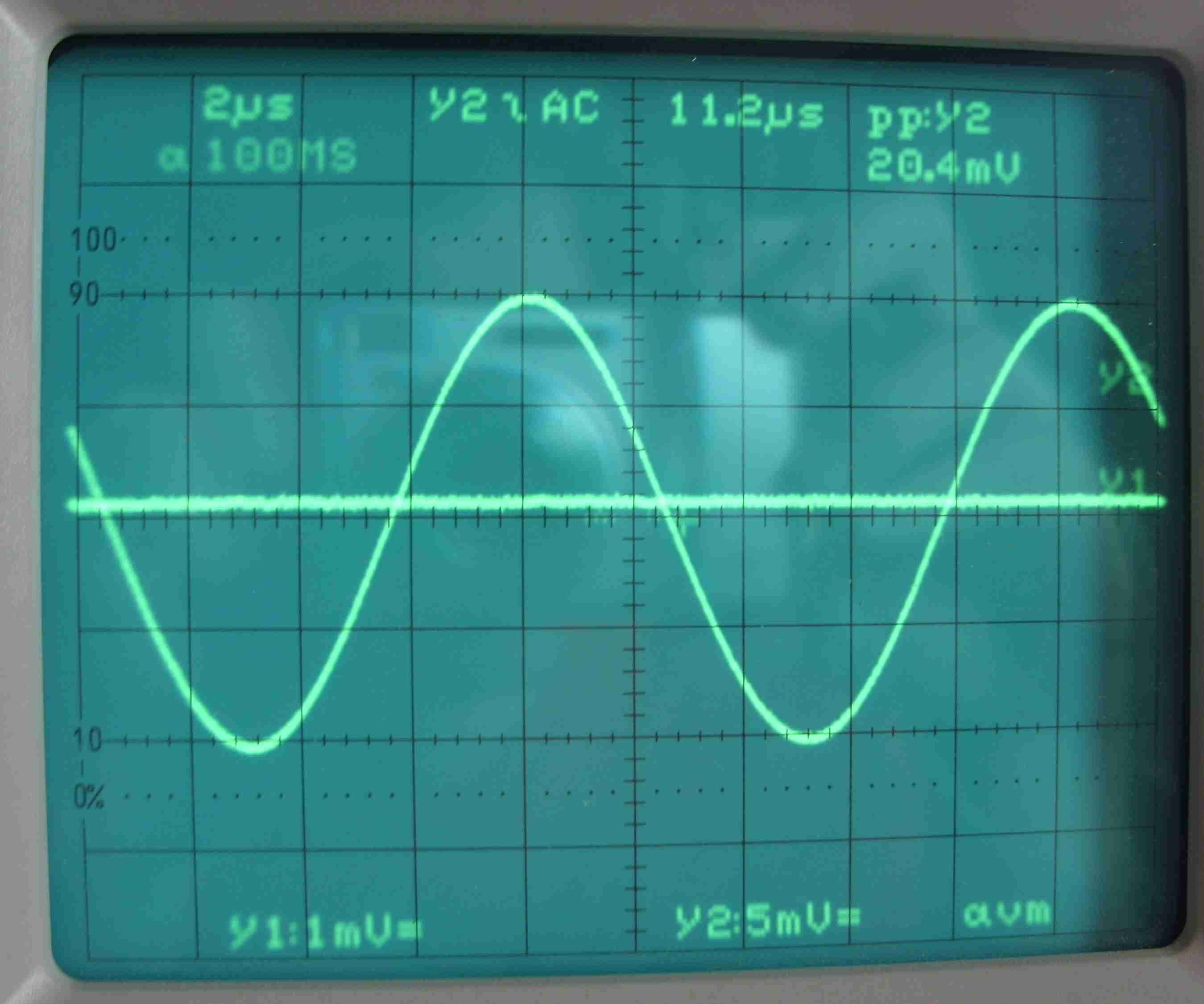

Um mal etwas Fleisch an den Knochen zu bekommen habe ich mal ein paar
Bilder gemacht. Einmal mit dem HM507 (50MHz) jeweils im analog und
digital sowie mit dem DSO5014 (100MHz). Kanal 1 ist jeweils offen und
Kanal 2 je Sinus und Rechteck mit 100kHz. So krass wie zum Teil
behauptet finde ich die Unterschiede in der Darstellung nicht.
Im Aufwand ein Bild für die Doku zu machen schon. Im einen Fall reicht
ein USB-Stick, im anderen musste ich erst die Kamera klar machen und die
Bilder noch manuell bearbeiten, sonst hätte ich erst noch Software
installieren und ein serielles Kabel suchen müssen.

Danke für die Bilder. Es ging aber nicht darum das Rauschen des
Eingangssignals bei größter Empfindlichkeit darzustellen. Mach mal die
Sinus- und Rechteckspannung 100 oder 1000 mal größer und die
Y-Einstellung auf 1V-10V und nicht 1mV. Dann ist die analoge kurve glatt
und die digitale bleibt fast unverändert. Wenn man das
Quantisierungsrauschen beurteilen will ist es natürlich unklug dem dann
noch das Rauschen der Eingangsstufe anzubieten.

von Lothar S. (loeti)
> Kanal 1 ist jeweils offen...
??? Bitte geschlossen ! Was soll dieser Unsinn, die Leute bescheißen?
Außerdem sind auf den Bilder 1->4 die Zahlen nicht wirklich scharf.
Deine Bilder sind damit vollkommen wertlos.

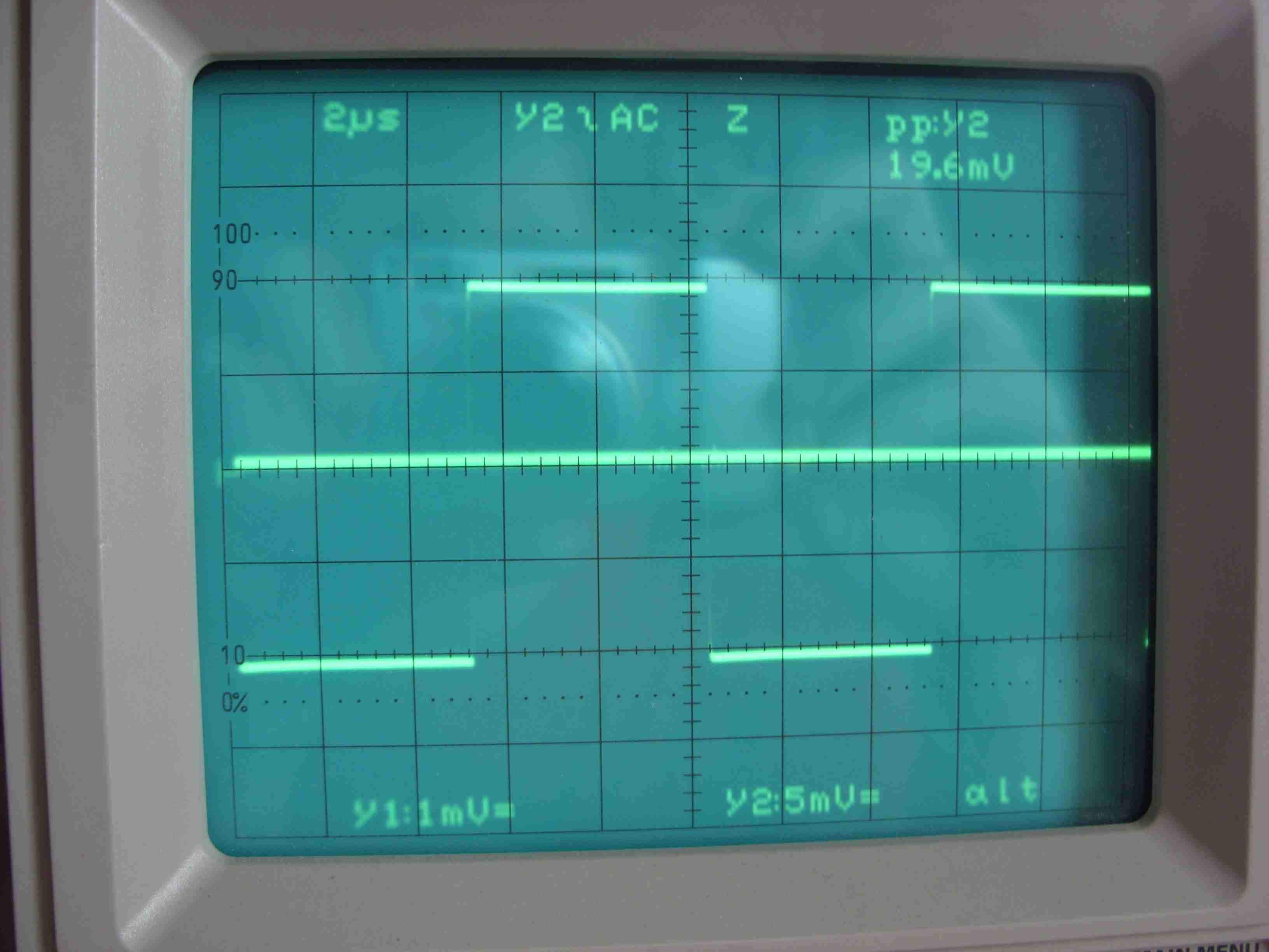

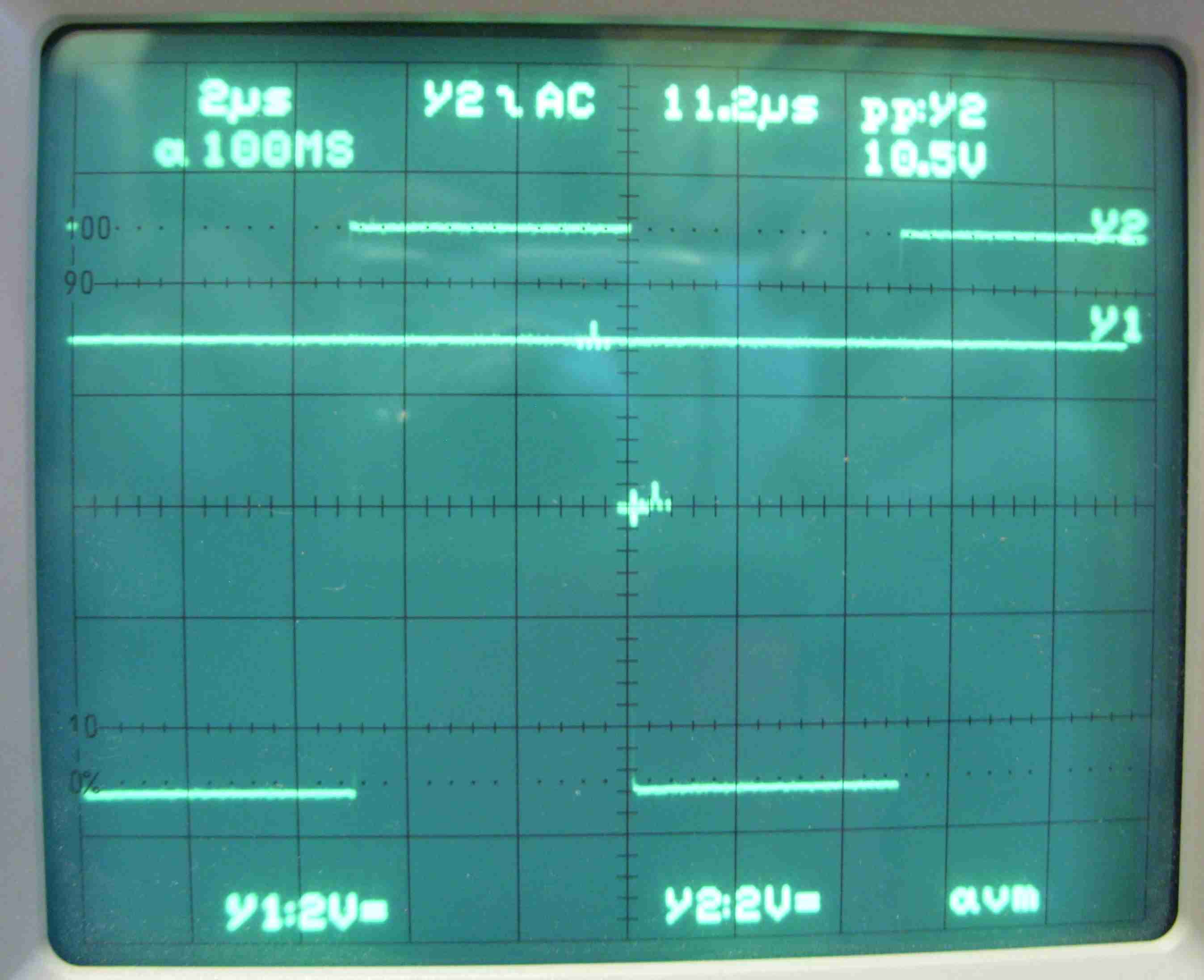

> Grüße Löti
Was hast du wieder geraucht? Dein Benehmen hier ist unterste Schublade.
Deine Beiträge sind vollkommen wertlos, da du nur irgendwelche
Behauptungen ablädst, die du offensichtlich nicht belegen kannst. Wenn
das alles stimmt ist es gut für dich, nicht dass noch jemand der
angesprochenen dagegen vorgeht.
Also, bringe jetzt
1. Belege für diene Behauptungen bei und
2. ordentliche Bilder von einem Analogoszilloskop, die deinen Ansprüchen
genügen.
Dann reden wir weiter.

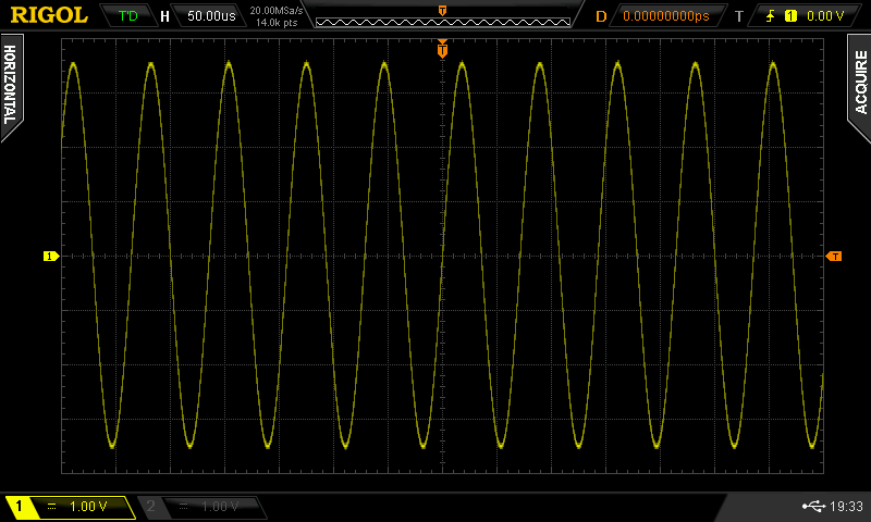

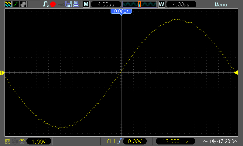

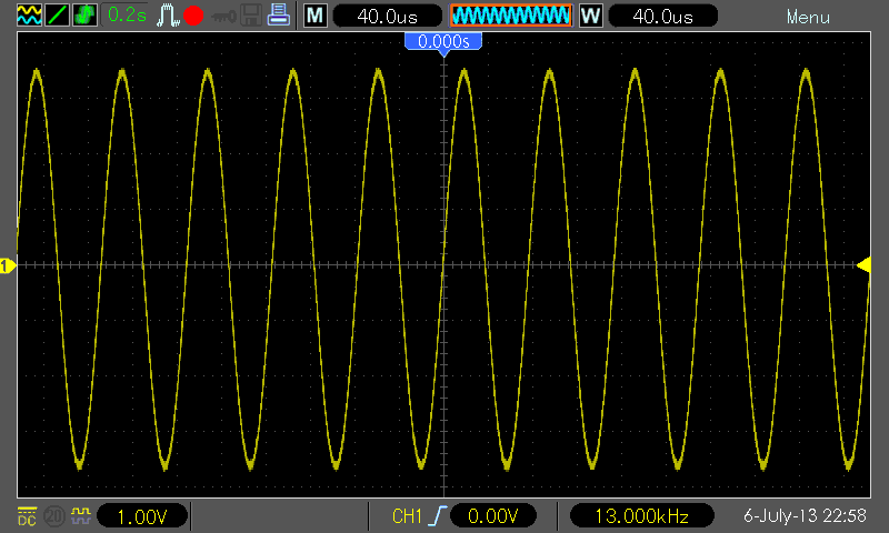

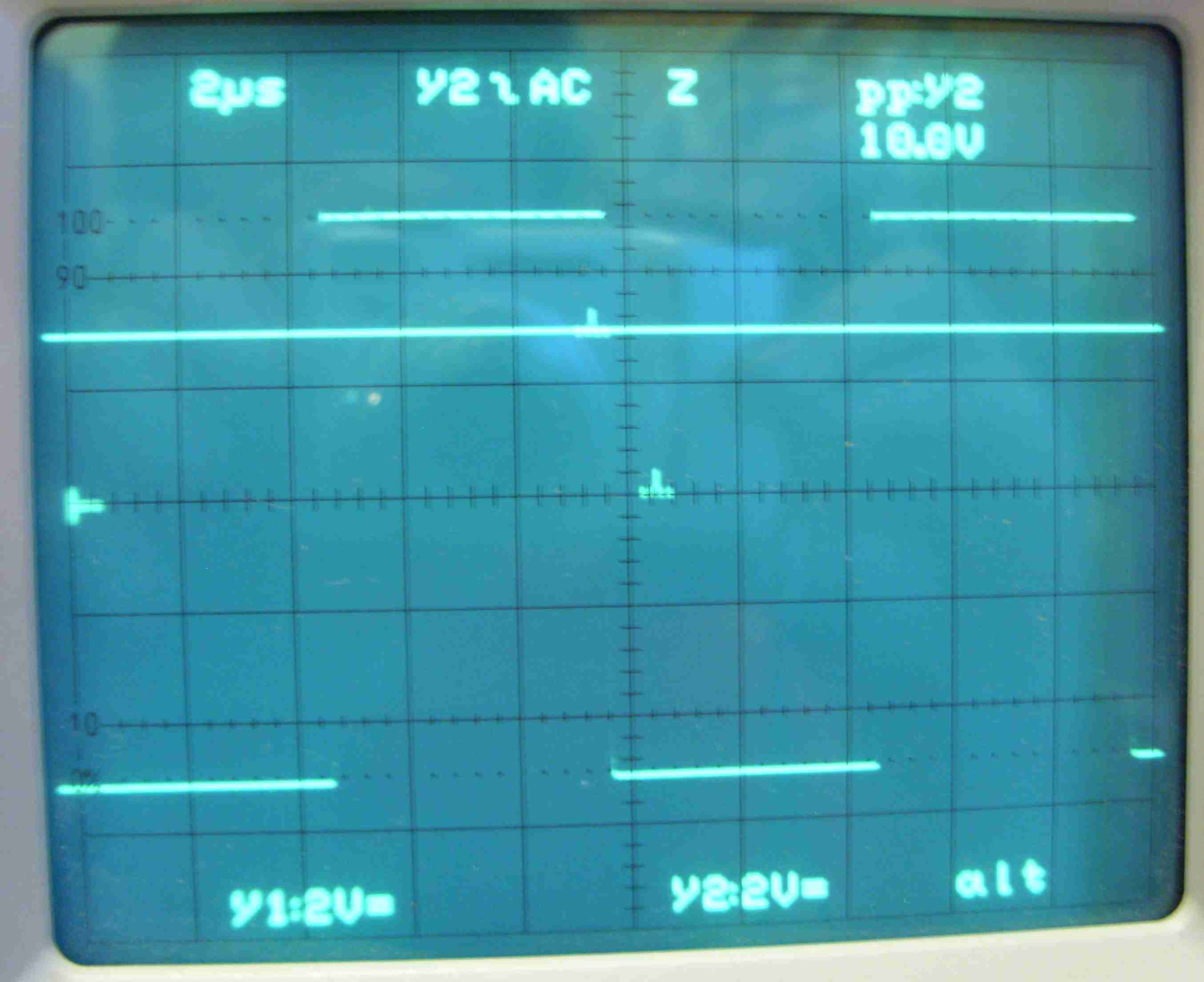

von old man (Gast)
Timm Reinisch schrieb:
> ich habe ein DS 2202 hier. Sag mir was ich machen soll um Deine Frage zu
> beantworten.
Wenn man das Bild 5(SN850480.jpg) mit 7(scope_5) von oben vergleicht,
dann sieht man bei dem Agilent, dass die Linie im minimum 3 Pixel breit
ist. Der analoge ist glatt und wenn das so zerfranst wäre, wüsste ich
hier ist noch irgend ein Dreck drauf. Abgesehen dass die Fotos nicht
ganz scharf sind, zeigt es aber was ich meine. Genau das würde mich mal
bei dem DS2202 interessieren bei moderaten Frequenzen (10-100Khz). Mir
ist dabei nicht mal die absolute Messgenauigkeit wichtig, sondern die
qualitative Beurteilung des Signals.

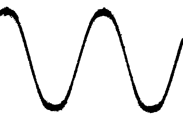

Angehängt mal einer der Screenshots aus dem Link von Random, weiter oben
(http://www.hobby-bastelecke.de/projekte/signalgenerator_fg.htm).
Einmal direkt in b/w umgewandelt und einmal mit etwas mehr Grün
eingefangen.
P.S. Der Vollständigkeit halber:
Original.jpg:
Binarize[ColorReplace[p1, {Red -> White, Black -> White}, 0.22], 0.999]
MehrGruen.jpg:
Binarize[ColorReplace[p1, {Green -> Green, Red -> White, Black ->
p1 ist das Originalbild.

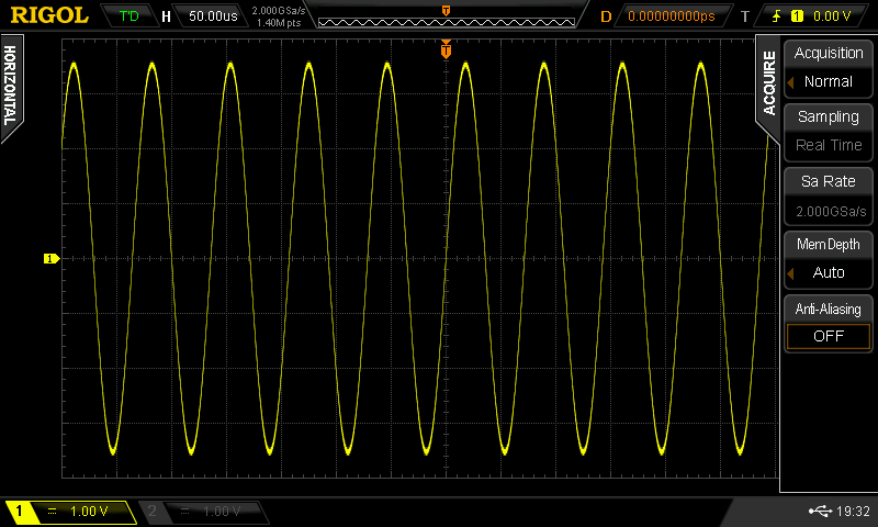

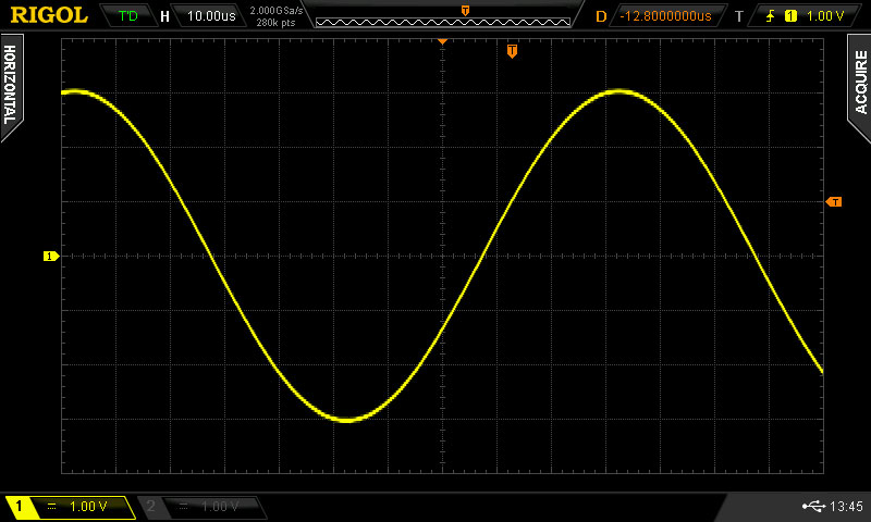

von Timm R. (Firma: privatfrickler.de) (treinisch)
>> beantworten.
so, hier nun vier Bilder, ich hoffe, sie zeigen, was Du gezeigt haben
wolltest.
Zu Sehen:
Zunächst ein normaler Sinus aus einem TTi TG5011:
1. 10 kHz Sinus, Akquisition: Normal
2. 10 kHz Sinus, Akquisition: HighRes
Dann dieses Signal aus dem selbstgebastelten Signalgenerator aus diesem
Link von Random
Die Kurve musst Du hinsichtlich des Rauschens etwas mit Wohlwollen
betrachten, ich habe halt das Foto aus dem Link digitalisiert und an den
Funktionsgenerator gegeben. Das Rauschen ist dadurch natürlich nicht im
engeren Sinne niedriger geworden und die Spitze ein klein wenig kleiner.
Der Übergang zum Wiederholten Signal ist auch nicht soo gut geworden,
aber ich wollte auch keine Doktorarbeit daraus machen :-)
Die Spitze auf den Fotos ist natürlich nur Einbildung, denn weiter oben
ist mir ja vehement klar gemacht worden, dass ich die Realität einsehen
muss, dass man solche Spitzen bei einem DSO nicht sehen kann:
3. 10 kHz digitalisierte Sinus aus dem Link, Akquisition: Normal
4. 10 kHz digitalisierte Sinus aus dem Link, Akquisition: HighRes
Vlg
 Timm
P.S. Ach so: Die Fotos sind direkte Screenshots, nur von bmp in jpg
konvertiert.

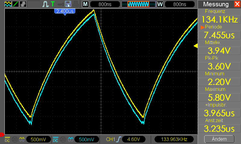

Gerade noch etwas mit meinem Voltcraft DSO-3062C (=Tekway)
herumgespielt. Anscheinend sollte man doch etwas Geld in bessere
Taskköpfe investieren.
Das Bild ist die Spannung am Kondensator eines kleinen Generators mit
NE555 zu sehen. Gelb sind die mitgelieferten Tastköpfe und Türkis sind
die aus dem Testec C3000 Set die ich mir vor Jahren zu einem analogen
Oszi dazu gekauft hatte. Die beiden Tastköpfe sind an den gleichen
Messpunkten angeschlossen.
Mit den Testec Köpfen sieht man am unteren Umschaltpunkt einen kleinen
Spike. Auf dem alten analogen Scope (30Mhz) ist der in etwa gleich groß,
nur erkennt man den deutlich besser.

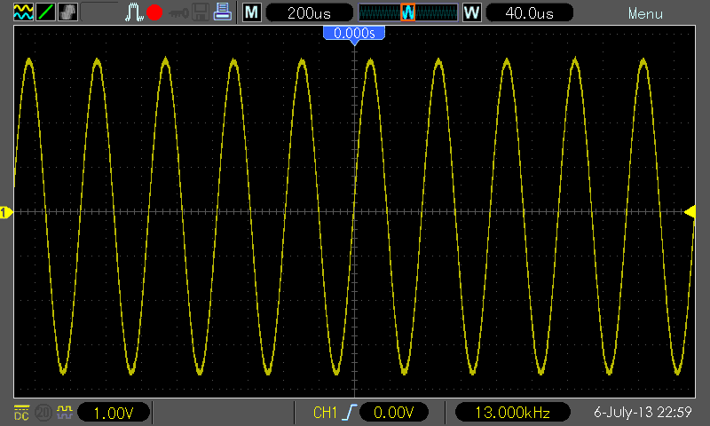

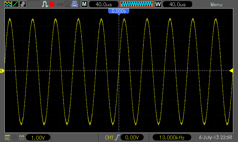

Hallo Ralph,
die Waveforms sind ja eine kleine Doktorarbeit für sich, muss ich sagen.
Wie auch immer, hier einige Werte. Ich habe keine Ahnung, ob die gut
oder schlecht sind, fände es also nett, Deine Meinung zu hören!
Die angehängten Bilder sind original Screenshots, unbearbeitet direkt
vom Stick, nach dem neuesten Firmware Update werden die Screenshots
jetzt nicht mehr als .bmp abgespeichert, sondern als .png und sind klein
genug, dass ich sie direkt hier anhängen kann.
Es gibt eine Funktion „Anti Aliasing”, die ist ausgeschaltet, der
Unterschied ist nicht sichtbar.
Die beiden Bilder zeigen die gewünschten ~10 Wiederholungen, die
Frequenz beträgt dabei 14 kHz.
Das erste Bild ist mit automatischer Speichertiefe, das zweite mit
minimaler Speichertiefe (=max. Waveforms)
DS2_QuickPrint5.png liegt bei 424 Waveforms/s
DS2_QuickPrint6.png liegt bei 1272 Waveforms/s
Das Maximum habe ich bei 20 ns/Div mit 47800 Waveforms/s gemessen (2 MHz
Sinus).
Vlg
 Timm
von branadic (Gast)
Dann klemm mal dein 14kHz Signal dran und stelle die Zeitbasis deutlich
größer (z.B. 100ms/div), dann solltest du den Unterschied sehen.
von Ralph B. (rberres)
Hier merkt man dann schon, das horizontal nur 800 Punkte vorhanden sind.
Aber deutlich besser als diese ganzen Gurken mit 320*240 Bildpunkten.
> Sinus).
Die WFM/s machen sich vor allem bei seltenen Störereignissen eines
kontinuierlichen Signales positiv bemerkbar, wenn der Wert möglichst
hoch ist.
Es sagt aus, wieviel mal in der Sekunde Wellenzüge im Bildschirmspeicher
aufakkumuliert werden. Die Agilent DSO5000 Serie packen hier
1000000/Sek.
Das hat den Vorteil das der Scope weniger Zeit Blind ist.
Ralph Berres

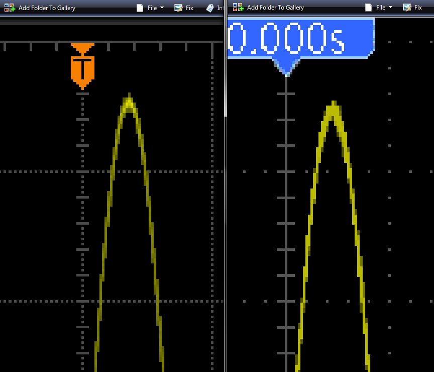

und hier das selbe auf einem Hantek/Tekway, einmal mit 2Mpoint/400MSPS,
einmal ohne nachleuchten mit 4kpoint/5MSPS und einmal mit nachleuchten
mit 4kpoint/5MSPS. Wie man deutlich sehen kann bringt das nachleuchten
etwas, trotzdem kommt es an die qualität von DS2000 nicht ran (nicht nur
wegen der anzahl der stufen, siehe compare.jpg).
Ein sehr wichtiger faktor ist waveform distortion, 2 vs. 8 ADCs (dazu
die 2 auf einer Die und beim Tekway sind die 8 einzeln extern getaktet)
macht einiges aus, einmal auf dots umgeschaltet und im STOP mode
reingezoomt und schon sieht man die ganzen ecken.
