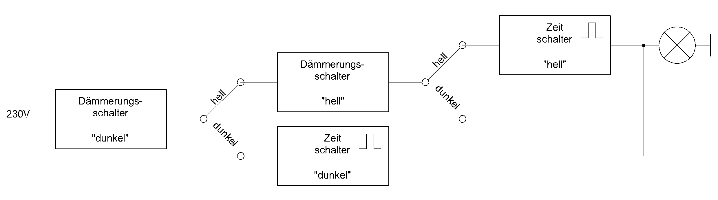

#3229209
@Rudolf Mit einer Kombination wie im Bild aufgezeigt müsste es eigentlich möglich sein. Allerdings sollte man sich die Datenblätter der zeitbestimmenden Teile genau anschauen (Rückspeisung). Darüber hinaus wäre es ganz gut, wenn die Dämmerungsschalter auch Umschalter hätten.
