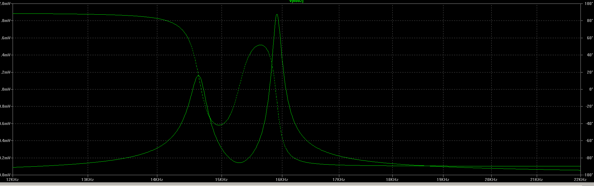

wenn ich zwei LC-Glieder habe, die recht nahe beieinander resonant sind,
wie sieht es da mit der Phase aus? Ein einzelnes schiebt ja um pi. Bei
zweien ist weit weg die Phase wieder pi, dazwischen tut sich etwas mehr.
Ich habe mal ein Beispiel in spice angehängt.
Kann mir jmdd auf die Sprünge helfen wie man die Phase analytisch
ausrechnen kann?
Danke!

danke für die Antworten. Die Widerstände waren da drin um die Güte zu
verringern, ohne viel nachdenken. Im Anhang nochmal Version zwei. Für
einen einzelnen LC-Kreis bekomme ich halt ein arctan, die Phase ist um
pi geschoben. Die Frage ist, was passiert wenn zwei so nah beisammen
sind? Die Phase ingesamt wird ja wieder um pi geschoben, aber was
passiert in der Nähe der Resonanzen? Und: Kann man das einfach
analytisch rechnen? Sowas wie gewichtete arctan (vermutlich nicht)?
Danke!

Ich vereinfache mal die Schaltung und nehme an, die wird mit einer
Stromquelle gespeist (Serienwiderstand 1MOhm entfällt dabei). Damit wird
Uges=Iq*Z_
Außerdem nehmen wir an die beiden Resonanzkreisen haben exakt den
gleichen idealen C-Wert und den gleichen R-Wert aber ungleiche L1 bzw.
L2. Der Verlauf sieht dabei fast genau so aus wie bei deiner Schaltung.
Trotz dieser Vereinfachung ist das immer noch eine riesige Formel.
Z_ = (2*R  +(2*C*R*R + L2 + L1)*jw  +(2*C*L2*R +2*C*L1*R)*(jw)^2 +
(2*C*L1*L2)*(jw)^3)/(1 +2*C*R*jw + (C*C*R*R + C*L1 + C*L2)*(jw)^2
+(C*C*L2*R + C*C*L1*R)*(jw)^3+C*C*L1*L2*(jw)^4)
Betrag
|Z_| =  |Zähler|/|Nenner|
Tipp:
j^2=-1
j^3=-j
j^4=1
Dessen Phase ist
phi_gesamt = phi(Zähler) -phi(Nenner)
phi_gesamt = arctan(imag(Zähler)/Realteil(Zähler)) -
arctan(imag(Nenner)/Realteil(Nenner))
Dabei muss man beim arctan() das Vorzeichen des Realteils
berücksichtigen. (Genau genommen berücksichtigt man den Quadranten.)
Realteil >=0
phi=arctan(Imaginärteil/Realteil))
Realteil<0
phi=180°+arctan(Imaginärteil/Realteil))

Ich habe das Ganze mal berechnet unter der alleinigen (und IMHO auch
ganz sinnvollen) Annahme, dass der Wicklungswiderstand der Spulen
proportional zur Induktivität ist. Der Proportionalitätsfaktor sei r,
also
Dann ist die Phase der Spannung bezogen auf den Strom in dem doppelten
Schwingkreis
wobei ω₁, ω₂ und ω₁₂ die Resonanzfrequenzen der einzelnen Schwingkreise
bzw. der Parallelschaltung beider Schwingkreise (jeweils ohne
Berücksichtigung des Spulenwiderstands) sind:
Für verlustfreie Spulen (r=0) und ω₁<ω₂ ist die Phasenverschiebung für
0<ω<ω₁ und ω₁₂<ω<ω₂ gleich πi/2 und für ω₁<ω<ω₁₂ und ω>ω₂ gleich -π/2.
