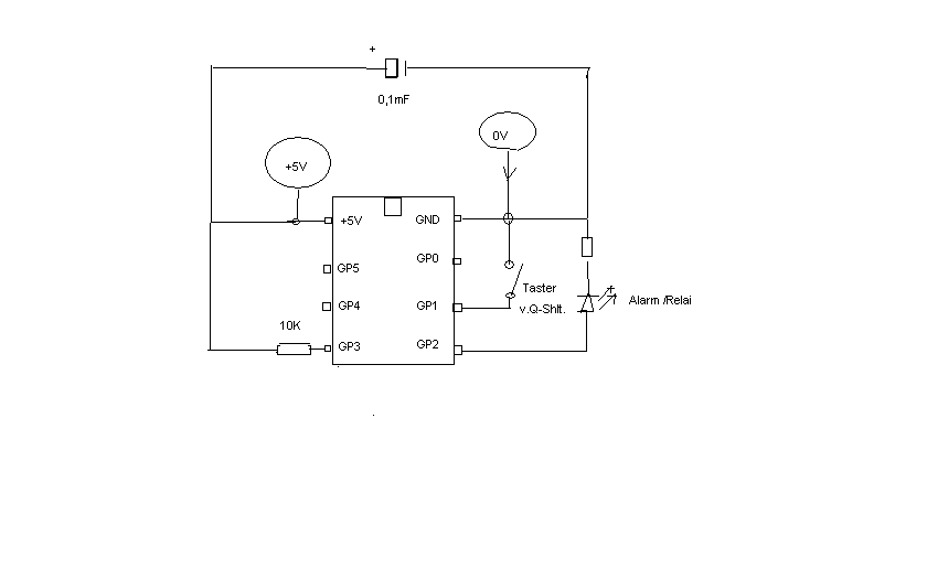

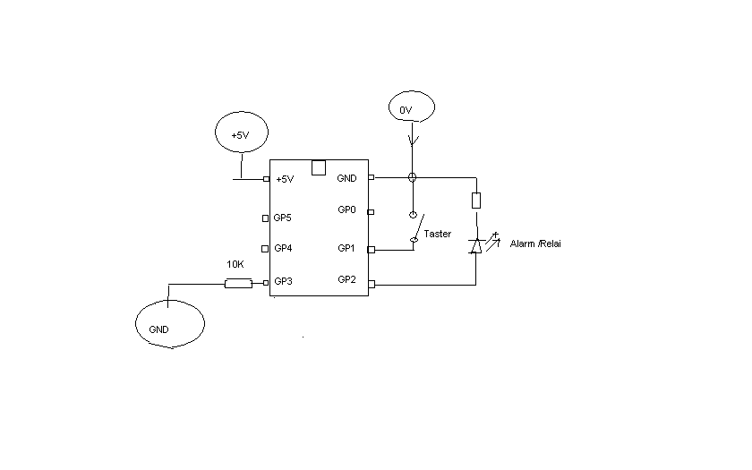

von Paul S. (paul3020)
habe ich das richtig verstanden wie im Bild hier oben?
Habe endlich das Program ohne Fehler assembliert,
aber tut sich immer noch nichts.
Wie gross muss der Widerstand sein? ist 10kohm ok?
Widerstand zu GND?
Schaltet man mit GND Signal an GP1?
von chris (Gast)
Ist falsch, GP3 muss nicht auf GND sondern auf VCC, ansonsten ist die
Schaltung ok, ausser dass ein Kondensator zwischen vcc und gnd noch
da sein sollte, 0.1µF als Wert.
hallo, danke für die Info.
asembliert ohne Fehler,
die Schaltung wie auf den Bild,
doch Ausgang kommt nicht, wenn ich den Taster schließe (kurzer Impuls).
Was könnte noch sein?
von chris (Gast)
#define GPIO_TRIS 0xff&(1<<2)
sollte so sein:
#define GPIO_TRIS 0xff^(1<<2)
TRIS , Eingang ist 1, Ausgang ist 0
Sorry, war ein Tippfehler, habe die Amerikanische Tastatur, da sind
die Zeichen nebeneinander.
Wegen Programm, bei dir hast du MCLR_OFF, also muss GP3 nicht
angeschlossen
sein.
Probier das Programm nochmals mit den GPIO_TRIS abgeändert.
