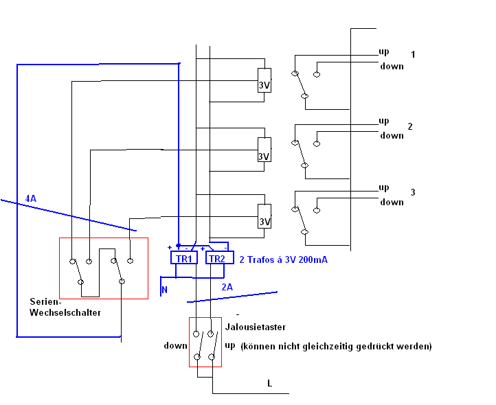

ich habe hier ein Bistabiles Relais von Schrack: RT314F03
http://www.pollin.de/shop/dt/Mjk1OTU2OTk-/Bauelemente_Bauteile/Mechanische_Bauelemente/Relais_Zugmagnete/Relais_Schrack_RT314F03.html
Bistabiles Relais mit 2 Wicklungen.
1 Wechsler. 3 V-/15 Ω.
Schaltleistung 250 V~/16 A.
Maße (LxBxH): 28,5x12,5x15,5 mm.
und möchte nun mit 2 Tasten mit 230V AC/50Hz dieses Relais bedienen.
Es handelt sich später um 3 Relais die auf diese Weise angesteuert
werden sollen.
Nun suche ich eine einfache Schaltung wie ich diese Relais zum
umschalten bewegen kann ohne einen Trafo oder Fremdspannung zu
verwenden. Auch wenn ein Taster "gedrückt gehalten" wird sollte es kein
Problem darstellen...
Idee?

von Hubert M. (hm-electric)
Ich interpretiere mal deine Schaltung: mit dem Serien-Wechselschalter
(heißt übrigens im Fachwerk Doppel-Wechselschalter) wählst du aus welche
Jalousie du betätigen willst, mit dem Jalousietaster, schaltest du dann.
Ich habe da ein paar Fragen:
1. Du hast geschrieben, dass du am Schalter ein 7 poliges Kabel hast,
ist das richtig so?
2. Dieses Kabel von dem Schalter wohin führt es?
3. Die Kabel von der Jalousie, wohin gehen die?

Mit einem Widerstand und einer Diode habe ich das Problem das ich bei
227V AC 200mA (3V/15Ohm) verbraten muss (45Watt). Ansonsten wäre es ein
1K Widerstand und gut...
@Hubert Mueller
zu 1,2,3) siehe Schaltplan.
Gruß,
S
von Jens (Gast)
..du hast also noch 6 Adern frei.
Nimm einfach 2 Trafos 3V 200mA un setze sie in den Verteiler (siehe
Bild)

von supernova (Gast)
@Jens,
das ist schon eine tolle Lösung. Werde ich so machen wenn ich nichts
anders mehr finde :-)

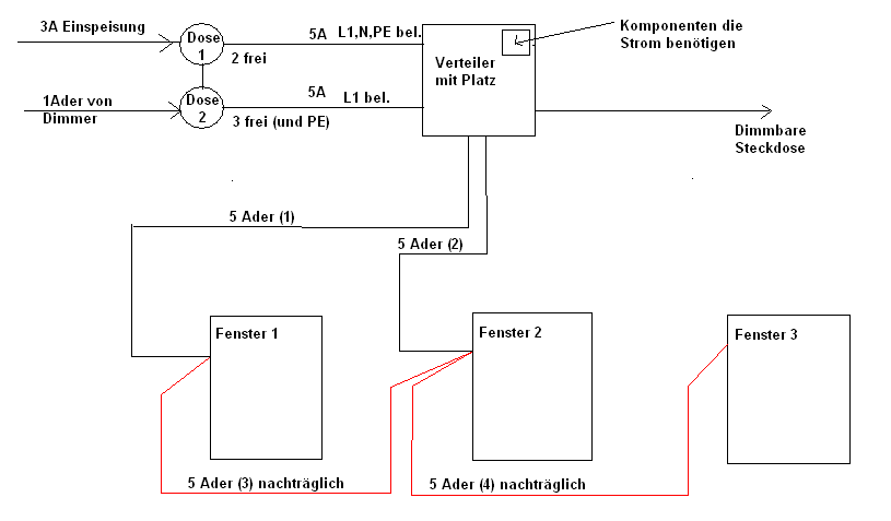

...im Verteiler ist Platz.
Dort - im Verteiler - wird die Platline mit den 3 Relais und Klemmen an
die Rückwand geschraubt. Dann kommt noch ein Verteilerdeckel drauf!?
Alle anderen Komponenten sind doch eh Schaltergarnitur in der Wand und
Motoren im Jalousiekasten für 230V!?
Wenn ich 2 Printtrafos auf die Platine setze, habe ich die gleiche
Konstallation (berührung 230V) wie mit dem Kondensator, nur das ich bei
der Trafoversion 2 Sicherungen, 2 Trafos, 2 Gleichrichter, 2 Elkos,
Spannungsregler etc benötige...
bei einem Kondensatornetzteil würde es noch einfacher...
S.

...und das soll funktionieren?
Muss nicht noch zumindest eine Gleichrichterdiode dabei?
Gruß,
S
von Helmut L. (helmi1)
Das verzichten bezog sich auf den Widerstand.
Also 6V Trafo -> Gleichrichter -> kleiner Ladeelko -> Relais.
Diese 2VA Trafos sind im allgemeinen Kurzschlussfest.
