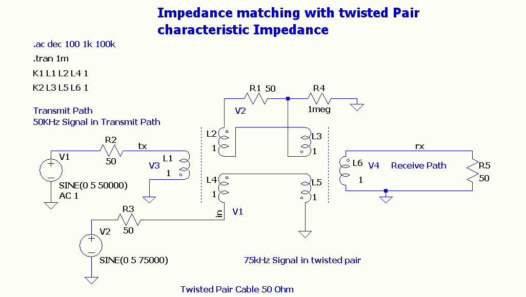

Hallo
Ich habe versucht einen Hybrid Transformator in LTSpice zu modellieren
aber habe Probleme mit Induktor Kopplung. Also V1 muss nicht in V2
eingekoppelt werden und V3 nicht in V4(siehe angehängte Datei). Könnte
jemand mich erklären wie soll ich diese Einkopplung schaffen
Danke im Voraus
OP #3232931
Danke, Helmut
Deine Lösung scheint mein Problem zu lösen. Könntest Du bitte auf gute
Tutorial für Transformators mit LTSpice hinweisen damit dass ich
Induktive Kopplung noch tiefer lernen kann. Und wie hast Du das als 2
Transformator Konfiguration gemacht?
#3232959
> Und wie hast Du das als 2 Transformator Konfiguration gemacht?
Ich habe einfach 2 Koppelfaktoren K1 und K2 definiert. Jede der Spulen
taucht nur in einem der zwei K-Definition auf. Deshalb sind das zwei
getrennte Transformatoren.
K1 L1 L2 L4 1
K2 L3 L5 L6 1
Du wirst bestimmt keinen Trafo mit 1Henry finden der 100kHz kann.
Wahrscheinlich sind da wenige 10mH realistischer.

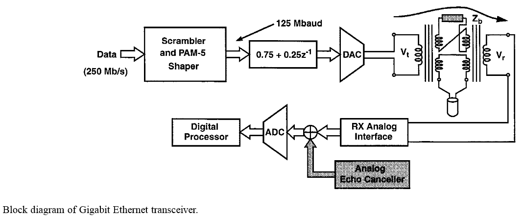

OP #3234985
Hallo Abdul
Vielen Dank für deine Antwort.
Ich versuche weiter auf Englisch.
I think Gigabit Ethernet(1000Base-T) uses bidirectional transmit&receive
at the same time(see attached picture).
You have correctly understood: I want to build parallel low-speed
network on the same twisted-pair and I want to be able to send and
receive on this cable at the same time similiar to 1000Base-T. But
through this low speed network not the data will be sent but only sine
waves with frequency up to 100KHz(I have read somewhere that ethernet
PHYs internal impedance is so that when signal up to 100KHz comes in it
will not destroy high speed data operation). And I wanted to use this
available bandwith for low frequency wake up signals. So my idea is
that: for example inside the switch the PHY will be sleeping and
paralelly some low-power microcontroller will be functioning and when
low freq wake up signal comes in the mcu will wake the PHY, but imagine
if we have a network topology with 3 switches and each switch has 3
ports and 3 Nodes connected to these ports and at some time 2 switches
are sleeping and only one switch and its nodes are functioning and
communicating with each other through their own switch, but when some
node wants to communicate with some Node in other switch located far(2
hops in our case) the Node will send sine wave to the switch and the
switch should be able to pass through this sine wave to all the
ports(since it does not know on which port other switch is located) and
this signal will be received by other switch(sleeping) and at the same
time this switch passes the signal to all the ports - in this way I can
wake all other sleeping switches paralelly at the same time(PHY wake up
and initialisation takes relatively long time, if we wake the switches
one after another in the case of 10-20 hops wake up time will be lasting
minutes)... Is it somehow understandable??

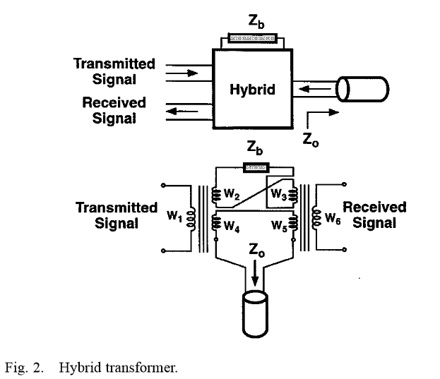

Persönliche Seite #3235116
Perfektes Englisch.
Also, ich kenne mich mit Gigabit-Ethernet nicht aus. Habe nur bis
100MBit-Module gebaut. Auf dem rechten Bild oben rechts sieht aber sehr
nach einem Duplexer (Leitungskompensation, gabs schon im analogen
Fernsprechnetz in jedem Telefonapparat als sogenannte
Leitungsnachbildung. Die konnte man damals auch steckbar erweitern für
extra lange Anschlußleitungen) aus.
Aber ich würde eher bevor du was neues erfindest, die Sache mit dem
100KHz Konfigurationsmeldungen untersuchen. Die sind Standard bei 100MHz
und vermutlich auch bei 1GBit - da nur leicht anders realisiert wegen
doppelter Sendeleitungen. Die müßtest du einfach nur parallel zum Switch
weiterleiten und jeweils eine Erkennungsschaltung pro Switch, die diesen
dann einschaltet. Der brauch dann aber ne Weile zum Hochfahren. Wozu der
Aufwand? Kommt das in ein Auto?
