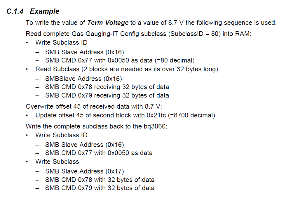

kennt sich einer mit dem Lesevorgang über den SMBus aus?
Im Anhang habe ich mal das Diagramm für den Block Read eingefügt und ein
Beispiel von dem Slave-Device BQ3060.
Kann es aber nicht auf das Beispiel abstrahieren.
Bitte um einen Ansatz.
Gast #3233765
Hmm hat keiner ne Idee?
Hier ist die Fuktion wie ich die Daten auslese...Ist der Ansatz so
richtig ich bekomme Daten vom Slave (mit dem Scope gemessen) aber nicht
das was ich erwarte.
