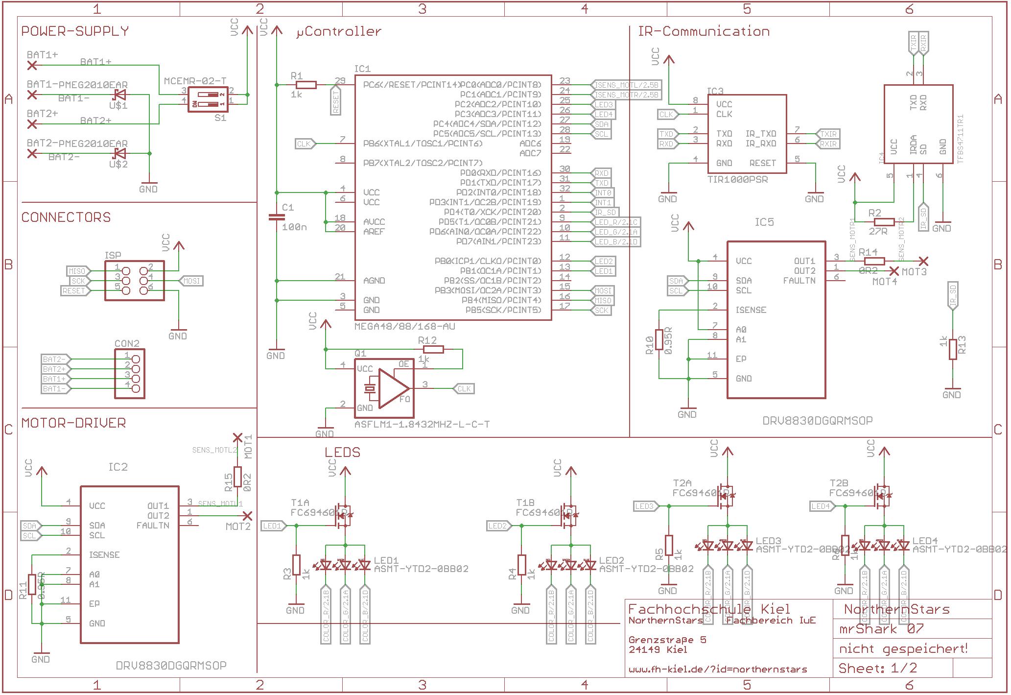

Moin,
ich möchte vier RGB-LEDs schalten. Die LED haben eine gemeinsame Anode.
Ich möchte also sowhol zwischen den LEDs als auch getrennt davon
zwischen den drei Farben (um-)schalten können um IOs an meinem µC zu
sparen.
Dazu muss ich nur die Anode sowie jede der drei Farben an jeder LED über
einen Transistor oder MOSFET schalten.
Ich habe die Schaltung, die ich mir ausgedacht habe mal angehängt.
Leider funktioniert sie nicht korrekt.
Immer wenn ich beide Transistoren durchschalten lasse, geth das
Netzgerät in die Strombegrenzung (und ja die ist hoch genug
eingestellt), wie bei einem Kurzschluss.
Ich komme nur gerade nicht drauf, was ich falsch gemacht habe.
Vielleicht kann mir einer auf die Sprüngehelfen?
Viele Grüße
Hannes
>Der Widerstand an der Basis war nur gedacht um einen sauberen Pegel zu
>haben.
Nein die Frage war : wo ist der Basiswiderstand ?
Ich sehe keinen. Ich sehe nur einen Pulldown an der Basis.
Was begrenzt den Strom durch die Basis Emiter Diode.
>haben.
Nicht die Pull-down Widerstände sondern wo sind die Basisvorwiderstände
und wie groß?
Transistor Q1 braucht falls die Basisspannung nie höher wird als die
3,3Volt keinen Basiswiderstand, jedoch ist bei Q2 unbedingt einer
erforderlich!
> An COLOR und LED hängt nur der µC.
Wie Uwe schon sagte: Basiswiderstände fehlen auf alle Fälle.
Und wenn dein Netzteil schon in die Strombegrenzung ging, würde ich
sagen, dann kannst du auch gleich den µC wechseln. Und die Transistoren
vielleicht auch. Viel bleibt dann nicht mehr übrig, was noch heil ist...
Bei Mosfets ist wahrscheinlich der RDSon niedriger, was bei einer LED
nicht ins Gewicht fallen dürfte. Und du mußt dafür sorgen, daß du die
Gate-Spannung bereitstellst, um den Mosfet durchsteuern zu können. Schau
mal in die Datenblätter von Mosfets nach der Ugs, die mußt du erreichen.
Auch beim oberen (Q1). Spannung zwischen Gate und Source (nicht Gate und
Schaltungsmasse!)
> sparen.
Kannst du das mal präzisieren? Was hat jeweils eine gemeinsame Anode?
Und was willst du wie schalten können?
Es ist mangels präziser problembeschreibung überhaupt nicht klar, ob du
die Anoden überhaupt schalten mußt.
Die Schaltung stimmt nicht mal annähernd mit der Problembeschreibung
überein. Ist das echt so schwer, die komplette Schaltung mit allen LEDs
hier rein zu stellen?
Natürlich nicht. Ist ja vorn und hinten Bullshit. Die
Basisvorwiderstände fehlen. Zum Schalten der Anode nimmt man natürlich
keinen npn-Emitterfolger (schon gar nicht wenn man nur 3.3V
Betriebsspannung hat für eine RGB-LED). Der Vorwiderstand für die LED
gehört nicht dahin, wo er ist.
Das ist mit der gezeichneten Schaltung nicht möglich (obwohl: ganz ohne
Bauteilwerte...). Aber sehr wahrscheinlich hast du ja sowieso was ganz
anderes aufgebaut.
XL
OP Persönliche Seite

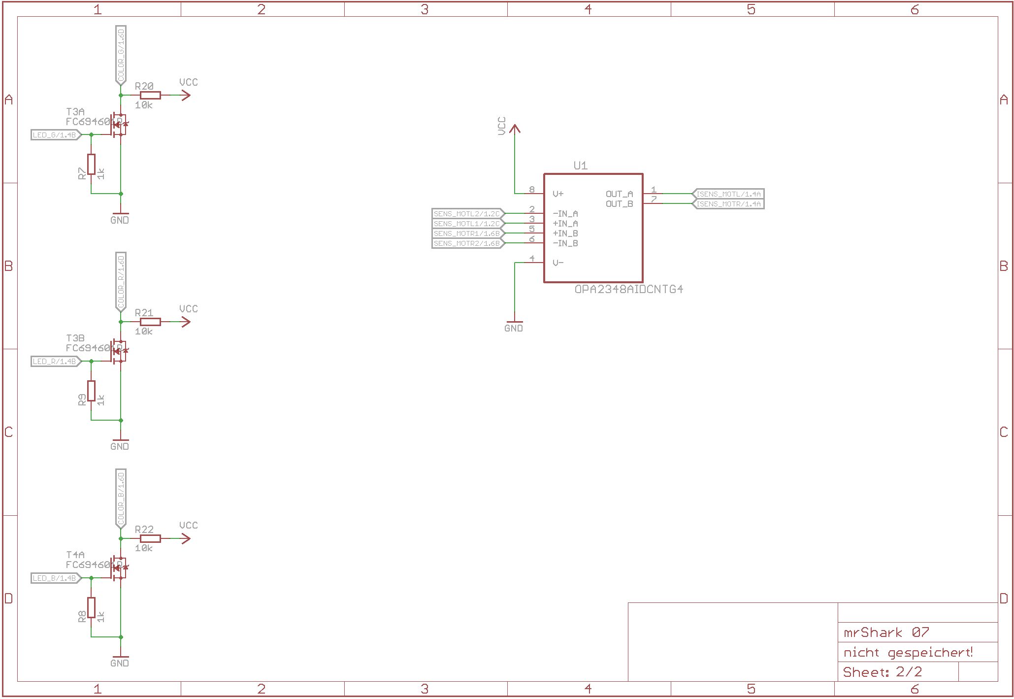

> die komplette Schaltung mit allen LEDs hier rein zu stellen?
Nein.
Die LEDs befinden sich auf der ersten Seite unten rechts und auf der
zweiten Seite links. Leider ist der Schaltplan noch sehr
unübersichtlich.
Die MOSFETs gedanklich bitte durch LEDs ersetzen. Ist im Schaltplan noch
nicht angepasst.
Was ich mich frage ist, brauche ich die Pulldown unbedingt? Eigendlich
müsste im Betrieb der Pegel doch definiert sein (ATmega48/ATmega168).
> unübersichtlich.
Stimmt. Zumal ich den Begriff "Schaltplan" auch nur sehr ungern für ein
solches Verhau von kleinen Bauteilgrüppchen verwende, die einander
jeweils über Symbole referenzieren. Wenn das Software wäre, würde man es
"Spaghetticode" nennen.
Bitte was?
Na gut. Es scheint als wölltest du die 4 RGB-LEDs in einer Art 4x3
LED-Matrix betreiben. So weit, so gut.
Nur dummerweise fehlen die Vorwiderstände, die den Strom durch die LEDs
begrenzen. Weil LEDs für unterschiedliche Farben auch unterschiedliche
Flußspannungen haben, brauchst du drei unterschiedliche Vorwiderstände.
Wenn du immer nur jeweils eine Anode aktivieren willst, reichen
insgesamt drei Vorwiderstände, die dann zu den Kathodentreibern gehen.
Wenn meherere Anoden gleichzeitig aktiviert werden sollen, dann braucht
jede LED ihre eigenen 3 Vorwiderstände.
Und natürlich kannst du die Anoden nicht mit n-Kanal-FETs schalten. Wozu
sollen R20-R22 gut sein?
Im Betrieb schon. Im Reset nicht. Beim ISP-programmieren auch nicht. Und
wenn du die Software genauso schlampig (sorry, aber das mußte gesagt
werden) schreibst wie den Schaltplan, dann vergißt du sicher das eine
oder andere Mal, die Ausgänge per DDRx zu aktivieren. Es ist zumindest
in der Entwicklungsphase auf jeden Fall sinnvoll, die MOSFET-Gates mit
Pulldown-(bzw. Pullup-, je nachdem) Widerständen auf den jeweils
inaktiven Pegel zu ziehen.
