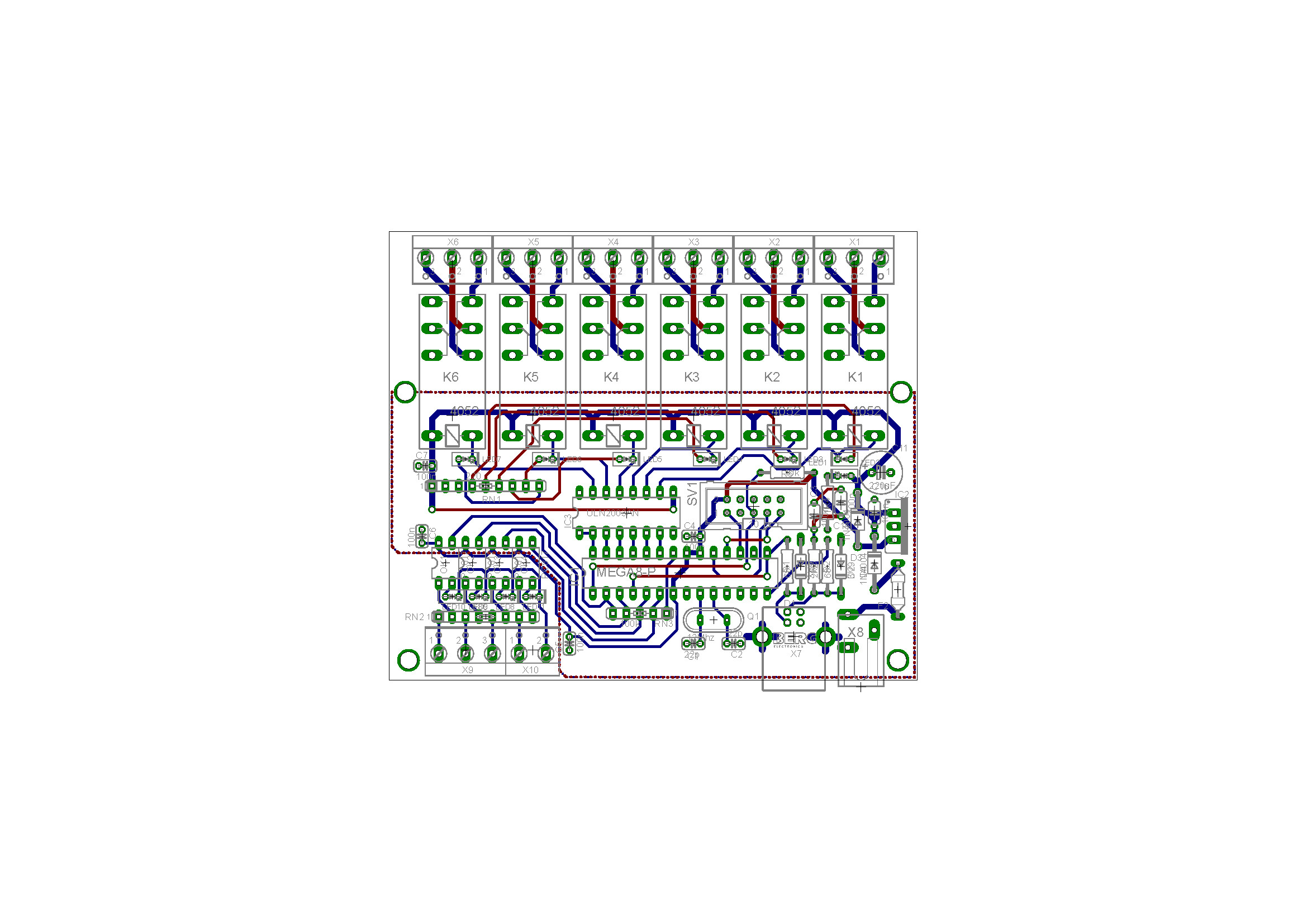

Hallo, was benötige ich zur Hestellung dieser Leiterplatte (s. unten) bzw. gibt es jemanden der mir diese Platine günstig herstellt. Danke für eine Antwort Paul

Es fehlen Angaben wie Platinengröße etc. Sonst schau mal hier: http://www.mikrocontroller.net/articles/Platinenhersteller
#3233869
Paul schrieb: > was benötige ich zur Hestellung dieser Leiterplatte Da du durchkontaktierte Anschlüsse vorgesehen hast, kannst du sie nicht selbst fertigen, und die meisten Waschküchenfertiger können es auch nicht. Wende dich an einen Hersteller mit Online-Kalkulation und Auftragsannahme, dann weisst du von vornherein was es kostet. Beispiel multi-circuit-boards.eu. Gruss Reinhard Hallo, warum kaufst Du nicht die Leiterplaltte bei Ullrich Radig im Shop, günstiger wird Dir das kaum einer anbieten können. Ich seh da zumindest auf anhieb keine unterschiede. gruß, Björn Also ich finde auch die 12,99€ für die Platine echt fair. Da lohnt der ganze Aufwand mit selbst bestellen etc. gar nicht.
#3233977
Bjoern B. schrieb: > Ich seh da zumindest auf anhieb keine unterschiede. Mit anderen Worten, es ist eh ein geklautes Layout. Gruss Reinhard Wieso geklaut? Kann man doch frei bei ihm runterladen.
#3235598
Reinhard Kern schrieb: > Da du durchkontaktierte Anschlüsse vorgesehen hast, kannst du sie nicht > selbst fertigen, und die meisten Waschküchenfertiger können es auch > nicht. Reinhard Kern schrieb: > Mit anderen Worten, es ist eh ein geklautes Layout. Mal wieder typisch unser Kernchen. Bei soviel Arroganz kann ich nur über dich lachen. Du meinst auch Privatleute wären alles Vollpfosten. Du wirst dich wundern, wenn du mal bei so manchen Privatmann hinter die Kulissen schaust. Dann kannst du deinen profilneurotischen Laden dicht machen. W. also um die Frage zu beantworten: einen Drucker der Folie halbwegs lichtdicht bedrucken kann am Besten Bungard photobeschichtetes Material einen Belichter Enwicklerlösung Ätzlösung versch. (3) Bohrer 0,8, 1,0 und 1,3mm Säge, Feile und Kupferlitze für die DK dann fehlen nur noch viele Sunden/Tage oder Jahre Erfahrungen. Mehr nicht. Gruß selbst gemacht,....und machen lassen Beitrag "Re: Logikanalzyer mit FT232BL" das ist der Unterschied. ( Beide funktionieren ) Antwort schreiben |
