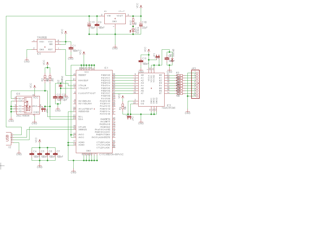

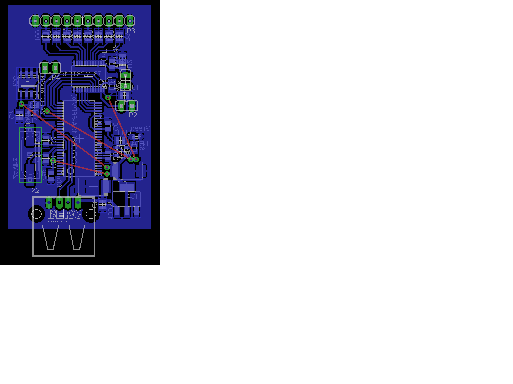

von john (Gast)
siehe anhang - saleae original, dann zwei nachgebauten - die software
nimmt jeden FX2 solange die VID passt - ein eeprom mit c0 25 09 81 38 00
00 00 und ein FX2 mit minimal beschaltung reichen - wie gesagt, kein
support vom developer , reicht aber zum test oder für 'mal' benutzen -
wenn du selber bauen möchtest und nicht unbedingt den 8051 benutzen
willst, nimm z.b. PSoC - Cy8C24794, ist M8C core, am besten sample von
Cypress bestellen - hab auch so gemacht ( board oben - ohne debug chip
noch - kommt noch ein CY8C24094-24AXI , sample gerade bekommen ).
Ob ein FX2 oder PSoC, beide können locker 16 ports mit 24 mhz samplen,
PSoC ist einfacher zum 'zusammen clicken', kannst auch noch so wie ich
auf dem LCD frequenz ( grob ) messen.
Wenn du nummer groesser möchtest, nimm einen fpga oder cpld.

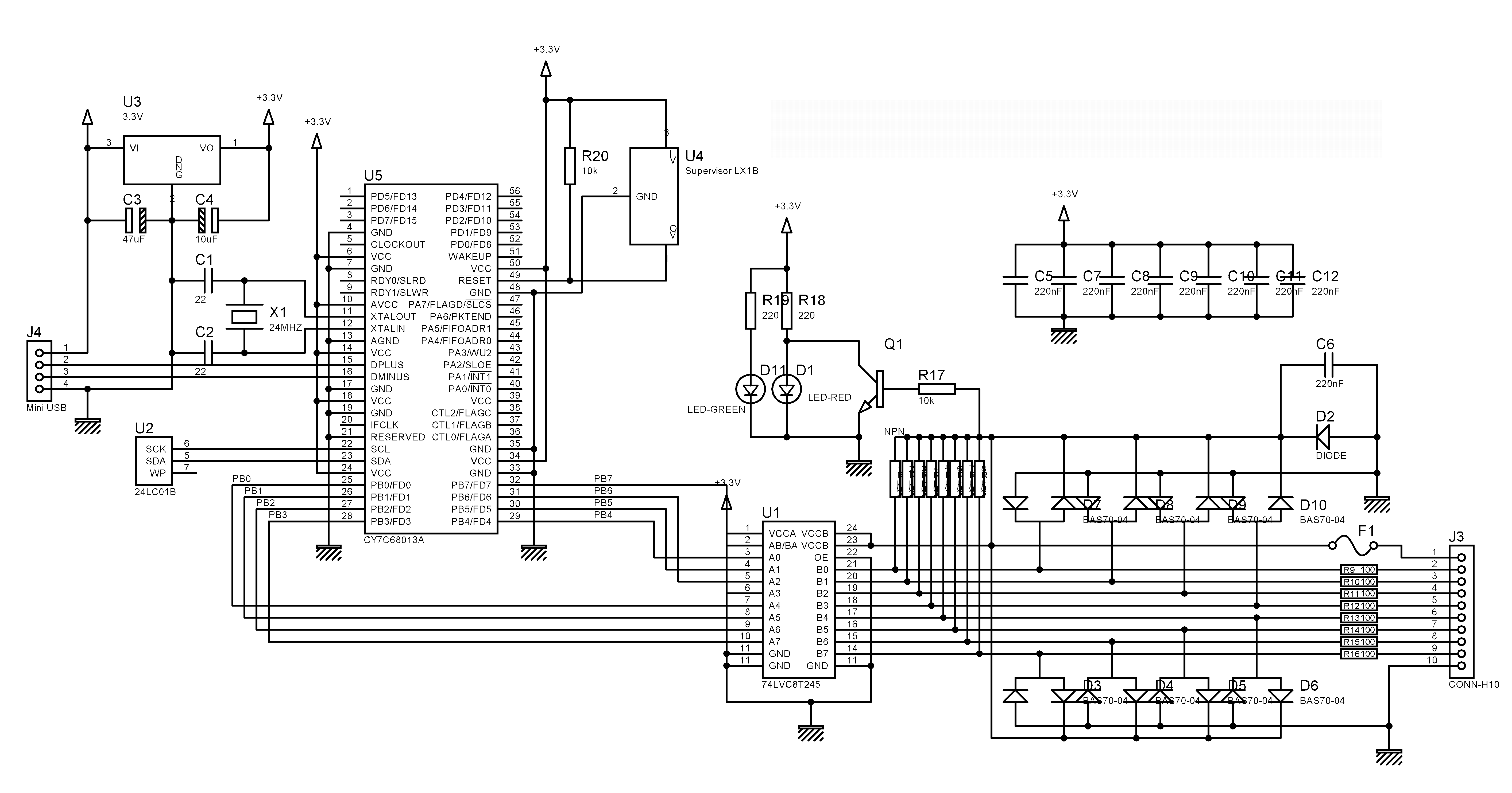

von Thomas R. (tinman) Benutzerseite
@Antti
hmm, welche forum ? in der xxxxxnix.ru habe nix gefunden :D
von Antti Lukats (Gast)
kazus
von M. G. (looking)
Antti Lukats schrieb:
> kazus
Da gibt es zwar Infos zum AX, aber zum DX kann ich da nichts finden.
ahjaa :(
http://groups.google.com/group/antti-brain/files?hl=en
in dem ausgust nummer habe ich kurz testbericht drinne
Antti

von Stephan H. (stephan-)
also die Russen nehmen den 13er Chip.
Ich habe auch den 13er kommen lassen und nen LC01.
Kann aber magels LM1117 erst nächste Woche was dazu sagen.
Bei Segor gibts den TS1117 für 0,60 EURO. CSD will 1,25!!
Irgendwie irritiert mich noch der Jumper für den EEPROM.
Der ist am Datenanschluß !! Welchen Sinn macht das ??
Ansosnsten kann ich es nicht erwarten ihn zu bestücken.
Kann mich dann gern melden.
Gruss
@John,
im Dateianhang "all" fehlen die 4 Bilder von der Seite.
Die Zip Dateien waren alle da. Hast Du die bilder noch da ??
Danke

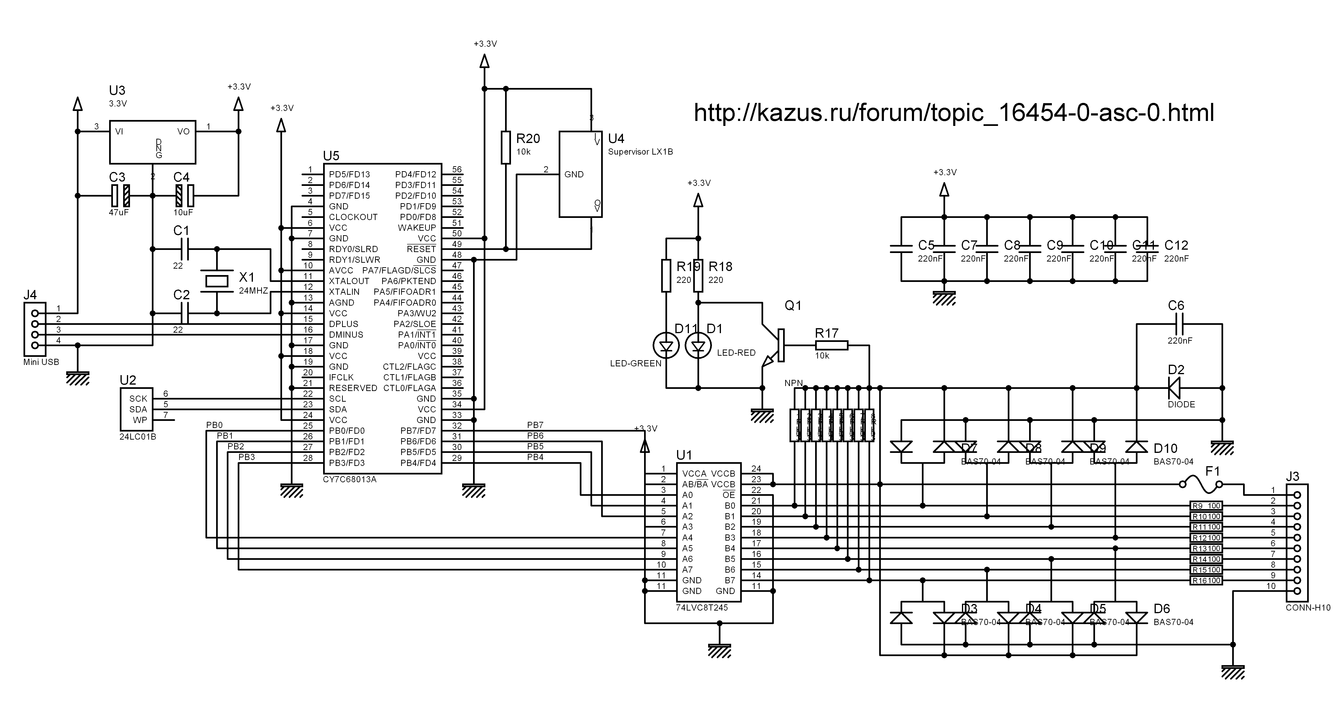

von Robert (Gast)
Hallo Stephan!
Normalerweise finde ich nun bei google wirklich alles und weiß mir auch
mit den Suchbegriffen zu helfen. Aber "Saleae Logic Analyzer", "Saleae
Schematics", "Saleae Board", "Saleae CY7C68013A" und in allen anderen
Varianten auch ohne "Saleae", mir EEPROM usw. bringen mich nicht weiter.
Wahlweise lande ich hier, auf hackaday, der Saleae-Seite oder russischen
oder polnischen Seiten die ich nicht lesen kann und wo man ohne
Anmeldung nichts runterladen kann. Wenn ich nun den magischen
Suchbegriff nicht gefunden habe bitte ich um Nachricht.
Nur damit wir nicht aneinander vorbei reden: Hier läuft bereits eine
eigene Platine mit CY7C68016A und EEPROM. Ich suche also nicht ein
Referenzschematic von Cypress sondern schon das spezielle Schematic des
Analyzers. Ich will schlichtweg prüfen ob wirklich alles so wie im
Original angeschlossen ist.
Robert

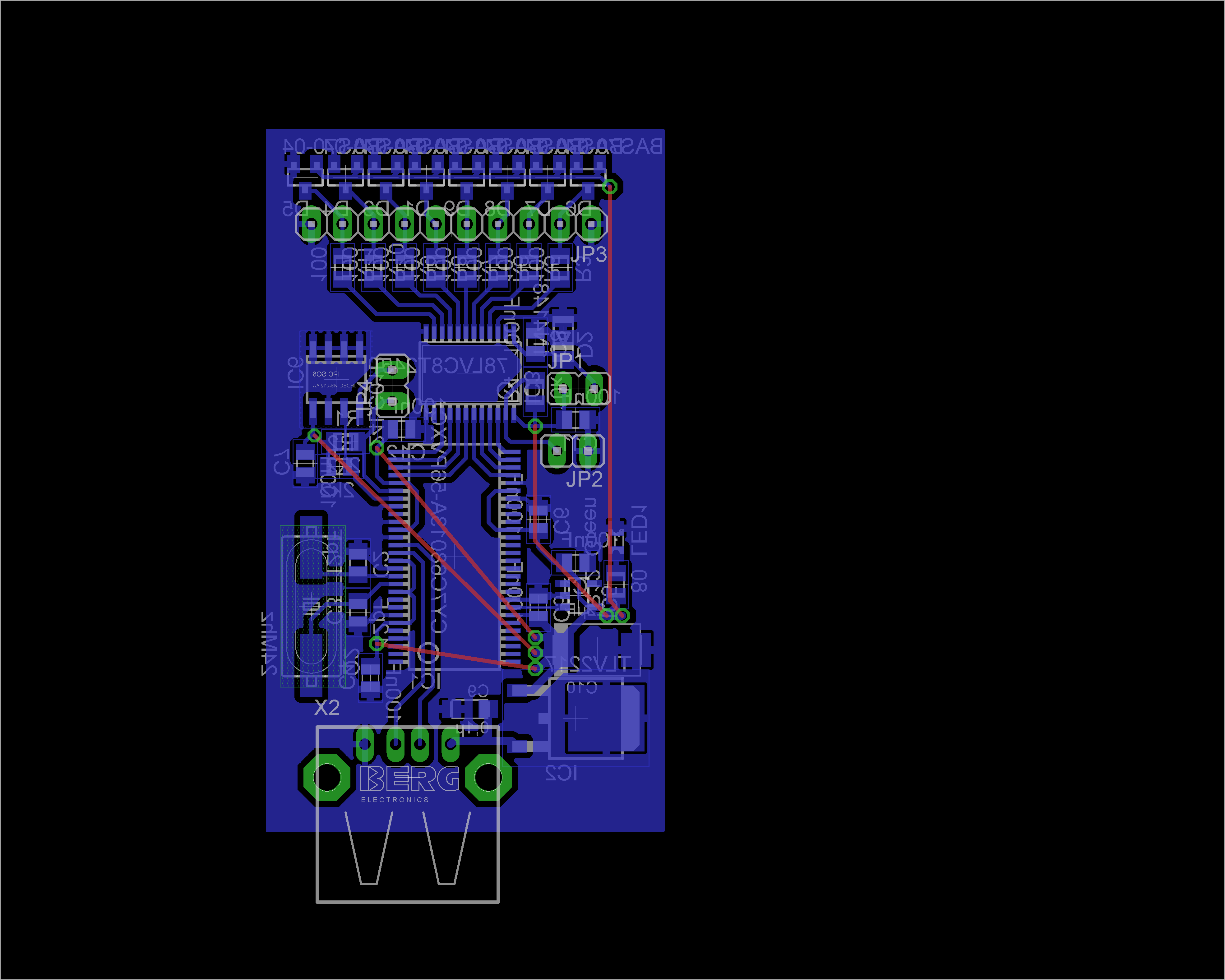

Von mir mal ein einfaches FX2 Development Board
Platine zwar schon vorhanden, aber mangels Zeit noch nicht bestückt
@Gast,
ich hoffe Du hast eine eigene Software dafür.
Sonst dürfte die Belegung der Kanäle nicht stimmen. (Nibbletausch).
Solltest Du das noch anpassen um keine Software entwickeln zu müssen,
würde ich das nicht einfach so online stellen.
Was Du machst ist aber letztlich Dein Ding.
Dir ist aber schon klar das Dein Board nach Außen nur 5V kann...??

von Andreas B. (Firma: Privat) (bitleiste) Flattr this
hier ein Logikanalzyer Projekt (Saleae Logic oder USBee), ich würde
nächste Woche eine Platinen Bestellen vornehmen.
Die Größe der Platine 45 mal 64 mm.
Die kosten für eine Platine liegt so bei 5-8 EURO.
Wer welche benötigt sendet mir bitte eine PM mit Stückzahl.
Schöne Grüße Andreas B.
von [Frank] (Gast)
@ Andreas,
Einige Anmerkungen zur Schaltung
R1 und C4 sollten vertauscht werden, sonst Dauerreset
R2 und R3 für SCL/SDA sind meines Erachtens zu groß mit 10K, Cypress
gibt 2.2K an
Pin 21 (RESERVED) sollte laut Cypress auf Masse liegen
Wo kommt VREF her ?
Wäre nicht ein 74LVC4245 einfacher als 4x 74LVC2T45 ?
Gruss
Frank
also ich halte den 74lvc8T245 für deutlich besser.
Die Platine der Russen hat ähnliche Größe aber den Oszi mit drauf.
Ich würde dem SDA Pin noch einen Jumper spendieren.
Sonst wird es nix mit dem programmieren der VID und PID.
Ich vermisse jegliche Schutzbeschaltung (Dioden) für die Eingänge.
Außerdem sind bei Saleae und USBEE die Nibble vertauscht !! Falle !!!
Schutzwiderstand oder Sicherung fehlt.
Was machen Flag A-C ?? die gehen nirgends hin.
Ich denke wir üben noch ein wenig vor der Platnenproduktion.

Anbei mal ein Schaltplan, nur mal so.
Du lehnst Dich hier ganz schön weit aus dem Fenster.
Das dürfte ja kaum mehr als eine Raubkopie sein, was hier
sicherlich/hoffentlich allen bewußt ist.
ICH würde es jedoch nicht SO an die große Glocke hängen.
MEINE Meinung.

sehe ich das richtig, dass ich lediglich die Schaltung laut Stephan
Hennings Schaltplan bauen muss, und dann einen Logic Analyzer habe der
mit der Software von Salae funktioniert, genauso wie der originale
Analyzer von Salae?
Entschuldigung für die vielleicht etwas blöde Frage, ich kenne mich mehr
mit AVRs aus, als mit diesen Controllern von Cypress.
Grüße, tb
JAIN,
ich bitte zu Kenntnis zu nehmen das der o.g. Schaltplan nicht von mir
ist aber im Internet öffentlch verfügbar, wobei die Quellen im Thread
bereits genannt wurden. z.B.kazus

von tb (Gast)
ich bins nochmal. Habe jetzt gute zwei Stunden bei Kazus gesucht, auch
mit Übersetzer...ich finde dieses Archiv von dem Stephan spricht
(All.zip) einfach nicht :-(. Kann sich einer von euch erbarmen und den
Link hier posten, dann wäre auch allen anderen geholfen, die später
danach einmal suchen.
Vielen Dank!
von Sascha G. (sascha-g)
Google "Kazus + usbee" erstes Suchergebnis.
Sascha

Also die oben von Stephan gepostete Schaltung würde ich so direkt auch
nicht nachbauen. Das scheint noch aus einem sehr frühen Stadium zu sein.
Beispielsweise fehlen die Pull Ups am I2C, die Spannungsüberwachung am
Reset ist auch eigentlich nicht notwendig. Auch wurde im entsprechenden
topic bei kazus im Forum auch oft von Problemen mit den 22pF
Kondensatoren am Quarz berichtet, die sollten verkleinert werden.
Mal so als Wink mit dem Zaunpfahl: bei Kazus im USBee Thread hat auf
Seite 96 ein User die Schematics und Layout einer von bereits
erfolgreich getesteten Schaltung gepostet. Die Datei heisst
USBee_AX_PCB.zip . Da kann man sich den entsprechenden Teil rausnehmen

http://kazus.ru/forums/showthread.php?t=13724&page=96
von Sebastian R. (sebr)
@tb
also blind drauf los bauen wiord sicher in die Hose gehen. Studium der
AppNotes von Cypress ist hier absolute PFLICHT!
Leider sind die AppNotes etc. von Cypress ziemlich chaotisch (meiner
Meinung nach) sortiert.
Mindestens solltest du das datasheet zum FX2 lesen, dann noch AppNote
AN064 und AN15456!

Ja, hast du natürlich Recht. Ich bin auch gerade am Routen, und ich muss
sagen das ist gar nichtmal so einfach das alles einfach nur
unterzubringen, sodass es auch noch halbwegs ordentlich aussieht...
Willst du auch einen solchen LA bauen? Falls ja können wir ja eventuell
das Board zusammen designen.
neuer Schaltplan, an der Platine bin ich noch dran, Gehäuse etc.
Grüße Andreas B.
Wakeup muss auf GND.
Sascha
Hallo Sascha,
was passiert wenn der Wakeup über VCC und R 10k angeschlossen ist ?
ich bin gerade an einem Testaufbau da ist es ganau so, nach Einstecken
des USB Kabels erkennt der PC nichts, aber am CLKOUT sind genau 12MHz.
Gruß Andreas
Sascha G. schrieb:
> Hi,
> Gruß
> Sascha
Vollkommen korrekt! Außerdem solltest du SDA noch nen Jumper zum
unterbrechen spendieren.
ich als Eagle-User würde sagen das P2 in Jumper ist ;-) die Reset
Schaltung solltest du auch noch mal überdenken (Datenblatt Seite: 7)
Sascha

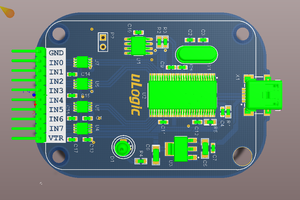

Ich würde an den Eingängen den TXB0108 von TI einsetzen.

So, mein Layout ist nun auch fertig - ich hoffe das passt so in etwa
Ist eigentlich größtenteils dem Schaltplan der Russen nachempfunden,
manche Sachen habe ich auch nach der AppNotes von Cypress geplant.
Eine Frage habe ich noch, und zwar passen die Widerstände vor dem
74LVC8T245 von der Größe her (100 Ohm)? Im Schaltplan auf der russischen
Seite stand imho kein Wert drin, daher habe ich mal 100 Ohm angenommen
Ich weiß, R4 und JP2 könnte man eigentlich auch weglassen, und DIR
gleich auf GND- Potential legen, da der 74LVC8T245 in der Anwendung
eigentlich nur von B nach A- Richtung verwendet wird. Ich habe die
trotzdem mal eingeplant, vielleicht will man ja später die Platine auch
mal nutzen um irgendwelche Signale nach draußen zu geben, dann könnte
man den Jumper abziehen und der 74LVC wäre auf A nach B- Richtung
geschalten...
Ich würde mich sehr freuen, wenn jemand vorallem das Layout anschauen
könnte, dann weiß ich wo ich noch verbessern kann/muss.
Vielen Dank schon einmal, tb
PS: Sehe gerade dass die Qualität der Bilder nicht die beste ist...ich
hoffe man kann trotzdem etwas erkennen, ansonsten mache ich eben neue
Screenshots.
Das sieht doch schon ganz gut aus, leider ein bischen schlecht zu lesen.
Die Widerstände haben 100 Ohm, hier gibts noch mal nen grösseren
Schaltplan von kazus wo du es erkennen kannst
TPS3820 pin /MR brauchst du nicht auf VCC legen, der hat internen
pullup.
von tb (Gast)
Okay, freut mich wenns schonmal nicht komplett durchgefallen ist ;-).
Ich hatte anscheinend den Schaltplan von kazus im Hinterkopf, als ich
die 100 Ohm eingetragen habe, scheinen also so zu stimmen...
> pullup.
Hast du Recht, ist verbessert.
Gibt es sonst noch Verbesserungsvorschläge? Habe beides mal als pdf
angehängt, dann ist die Qualität vermutlich besser...
die USB-Buchse ist falsch angeschlossen, Schutzdioden? aber sonst schon
mal ganz gut ;-)
Sascha
von tb (Gast)
Sascha G. schrieb:
> Hallo,
> mal ganz gut ;-)
> Gruß
> Sascha
Es ist ein USB-Stecker, und dann ist die Belegung imho richtig herum.
Schutzdioden könnte ich mir noch überlegen, mal sehen ob es bei reichelt
welche in smd gibt...

Also schonmal ganz gut, zusätzlich noch meine Anmerkungen:
- Als EEPROM würde auch ein 24LC01 reichen.
- Je nachdem welche software Du nutzen willst, solltest du noch die
beiden Nibbles an Port B tauschen ;-)
- Anmerkung für die Quarzauswahl: Der FX2 verlangt nach einem Quaarz das
MINDESTENS 500uW treiben kann. Viele der günstigen Quarze oder
NoName-Quarze können dagegen MAXIMAL nur 500uW! Also hier was
vernünftiges nehmen und ins Datenblatt vom Quarz schauen um sicher
später Ärger bei der Fehlersuche zu sparen ;)
von tb (Gast)
Reinhard Joswig schrieb:
> Hat jemand einen 74LVC8T245 für mich?
Gute Frage... Ich werde vermutlich den 74LVC8T245 und den TPS3820 bei TI
direkt samplen.
Der CY7C68013A ist auch nicht allzu leicht erhältlich, in ebay habe ich
nur Angebote von Händlern aus Hong-Kong gefunden. Direkt bei Cypress
könnte man das IC samplen, jedoch minimal 5 Stück, was aber immernoch
kostenlos wäre. Lediglich fällt pro Sampleauftrag eine
Bearbeitungsgebühr von 10 Dollar an, welche mit Kreditkarte überwiesen
werden muss. Leider habe ich keine Kreditkarte, also kann ich da nicht
bestellen... Eventuell könnte ja einer der anderen LA-Bauer hier 5 von
diesen Controllern samplen, und dann in Deutschland weiterverschicken
(die Bearbeitungsgebühr wird dann eben durch die Leute geteilt, die alle
einen Chip bekommen).
von tb (Gast)
Stimmt, hatte ich auch eingeplant, im Schaltplan stand die falsche
Bezeichnung drin.
Ich würde gerne die Software für den Salae-Logic verwenden - muss ich
dafür also A0 bis A3 des 74LVC an PB4 bis PB7 des CY7C68013 und A4 bis
A7 des 74LVC an PB0 bis PB3 des CY7C68013 damit es passt?
Wegen dem Quarz bin ich mir eh noch nicht sicher, die Bauform die ich
jetzt eingeplant hatte scheint es mit 24 Mhz bei Reichelt gar nicht zu
geben - muss ich also mal schauen wo ich den auftreiben kann. Aber danke
für den Tip!

von tb (Gast)
> Japp, so wars gemeint ;-)
Bist du dir da ganz sicher, dass das getauscht werden muss? Bei den
Schaltplänen der Russen ist es immer so, wie ich es jetzt geplant
habe...

von tb (Gast)
> habe...
Argh, schon wieder diese verschiedenen Versionen. Ich sehe gerade dass
ich den Schaltplan aus dem Archiv USBee_AX_PCB verwende, in dem ist es
so wie ich es jetzt habe. Bei dem hier im Forum weiter oben geposteten
ist es so wie du meintest. Was ist nun aber richtig, bzw hat das schon
jemand getestet?
tb schrieb:
>> habe...
> jemand getestet?
Also ich würde sagen für die Sa**** Software musst du die Nibble bei
deinem Plan tauschen.
von kant (Gast)
oder die Beschriftung an deinen Meßklemmen ändern :-)
>> jemand getestet?
Habe jetzt weiter oben im Thread nachgelesen, da hat Stephan das selbe
gemeint, dann denke ich mal dass das auch so stimmen wird ;-). Der
Nibble- Tausch ist ein wahrer Segen für mein Layout, dadurch konnte ich
es nochmal 5mm schmaler machen und zudem die Leiterbahnführung
optimieren ;-)

Hmm...hast du die Schutzdioden-Arrays auch schon mit drin?
von tb (Gast)
Bin gerade dabei die noch einzuplanen. Beim Layout ist es jetzt etwas
blöd, da diese Dioden-Arrays etwas zu breit sind, um diese jeweils
direkt unter einen Pin des 2,54mm Pinheaders zu setzen... Muss ich mal
schauen wie ich das anstelle, eventuell könnte ich anstelle des
einreihigen Headers ja auch einen doppelreihigen verwenden, welcher dann
nur halb so schmal ist - da müsste es dann eigentlich besser gehen.
Diese BAS70-04 sind ja auch nicht bei R,C,P erhältlich, da müssen wir
dann auch schauen, wo wir die auftreiben.
von tb (Gast)
So, jetzt mit den Schutzdioden, getauschten Nibbeln und anderen
verbesserten Kleinigkeiten.
Über Kommentare zum Board oder zur Schaltung würde ich mich freuen!
von john (Gast)
Abgesehen davon das:
- Usbee keine clones erlaubt.
- Saleae erlaubt LA clones nur für bestehende kunden
(falls jemand eigene version bauen möchte, oder erweitern will).
fehlt ein 2.2k pullup (EEPROM SDA vor dem jumper).
von tb (Gast)
Wenn der Jumper gesetzt ist, also im normalen Betrieb, ist ja ein 2,2k
Pullup in der SDA- Leitung drin. Nur wenn man den Jumper abzieht, um das
EEPROM zu flashen, fehlt der Pullup, da dies ja aber nur einmal der Fall
ist, habe ich den nicht auf dem Board. Für den Flashvorgang bringe ich
den Pullup dann extern an.
von petersieg (Gast)
Hmm. Ich kann auf dem Board nicht so viel erkennen.. Ist das Eagle..?
Da gibts dann doch ein PNG Export.. Und was bedeutet die roten
'Leitungen',
die da so Luftlinienmäßig verlaufen..?
BTW: Habe vorhin mal vorsorglich 5 Samples von Cypress bestellt..
schadet ja nicht..
Peter
von tb (Gast)
> 'Leitungen',
> schadet ja nicht..
> Peter
So, jetzt nochmal als PNG. Die Funktion kannte ich noch gar nicht, daher
da Pdf...
Die roten Leitungen sind eigentlich Leitungen auf dem Top-Layer, da ich
aber nur eine einseitige Platine mache, sind das bei mir Drahtbrücken.
In welchem Package hast du die Samples bestellt? 56PVXC? Falls ja,
könntest du mir eventuell ein oder zwei ICs zukommen lassen?
Ach ja, habe grade nochmal bei Conrad geschaut: Die BAS70-04 gibts dort,
für 9 Cent pro Stück!
von tb (Gast)
War ja klar dass ich den Anhang vergesse...
von Alex H. (hoal) Benutzerseite
Du kannst auch die BAR 43S SMD von R nehmen.

von tb (Gast)
Alex H. schrieb:
Danke für den Tip, die nehme ich jetzt.

von gaster (Gast)
Ich habe eine Frage zu der Schutzbeschaltung mit den Dioden, wie sie in
dem angehangenen Schaltplan ist: Zum einen geht ja eine Diode jeweils
von GND auf den jeweiligen Kanal, zum anderen geht ja aber eine Diode
von jedem Kanal auf die Basis eines Transistors. Ich vermute mal, dass
D11 dazu da ist die Versorgungsspannung anzuzeigen, und D1 eine
Fehler-LED ist, d.h. wenn die Spannung an den Eingängen zu hoch ist
steuert der Transistor durch und die LED geht aus. Ist das soweit
korrekt?
Angenommen ich will diesen Transistor nicht verbauen, wie müsste ich
dann die zweite Diode beschalten (also die, die von dem jeweiligen Kanal
auf die Basis geht)?
Die D1 geht aus wenn Vtarget ist angeschlossen.
Da geht nix auf basis von Q1, sondern basis ist an vtarget angeschlossen
- verfolge einfach die verbindungen zum U1 und du wirst es sehen. Du
kannst einfach eine z.b. grüne LED als "vtarget vorhanden" an vtarget
verbinden (pin 1 J3 dann über F1 zum pin 23/24 von U1)
von gaster (Gast)
Stimmt, die Verbindung zu Vtarget habe ich völlig übersehen..
Ich werde es so bauen wie im Schaltplan eingezeichnet, das erscheint mit
als recht sinnvoll... Danke für deine Hilfe!

@bastler: Wie sieht denn die Schutzbeschaltung der Eingänge bei dir aus?
Hast du es so gemacht wie von "gaster" weiter oben gepostet?
von Uwe H. (uwehermann) Benutzerseite
Uwe schrieb:
> @ Uwe Hermann
> Deine Pläne für einen neue LA-Software hören sich gut an. Da bin ich ja
> mal gespannt.
> Wirst du auch den neuen Open Logic Sniffer unterstützen?
> http://dangerousprototypes.com/2010/...ic-analyzer-2/
Yep, das Ding werd ich mir vermutlich auch vorbestellen und will ich
definitiv unterstützen (dito für minila2). Ich versuche den Code
möglichst flexibel zu halten so dass Unterstützung für neue Hardware
sehr leicht nachgerüstet werden kann, mit dem Ziel möglichst viele der
LAs die auf dem Markt sind zu unterstützen.
Die GUI nimmt bei mir inzwischen Formen an, und auch VCD Output ist mit
dem Kommandozeilen-Tool inzwischen möglich, so dass man sich die Daten
auch in gtkwave anschauen kann.
Uwe.
von Bastler (Gast)
Exakt, habe ebenfalls die Diode-Paare, und jeweils einen 100 Ohm
Widerstand in Reihe zum 74LVC8T245.
