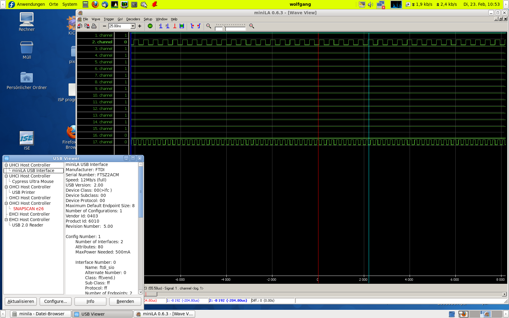

Ok bekomme auch Schüttelfrost wenn ich M$ schon sehe.
Aber wenn die Windoof Software OK ist, unter WINE läuft und nicht
abstürzt dann ist dies alles kein Problem solange FTD2XX.dll mit USB
Interface benutzt wird. Und C++ heisst ja nicht unbedingt MS MFC. Da
gibst auch portable Lösungen wenn mans gut macht.
Habe in Beitrag "Re: miniLa Software"
das ganze Gedöns schon mal beschrieben mit Winelib ftd2xx.dll.so.
Die minila.exe Version rennt unter WINE Linux mit USB besser als die
Parallelport Version mit Windoof, je nach Glück funktioniert EPP oder
auch nicht.
