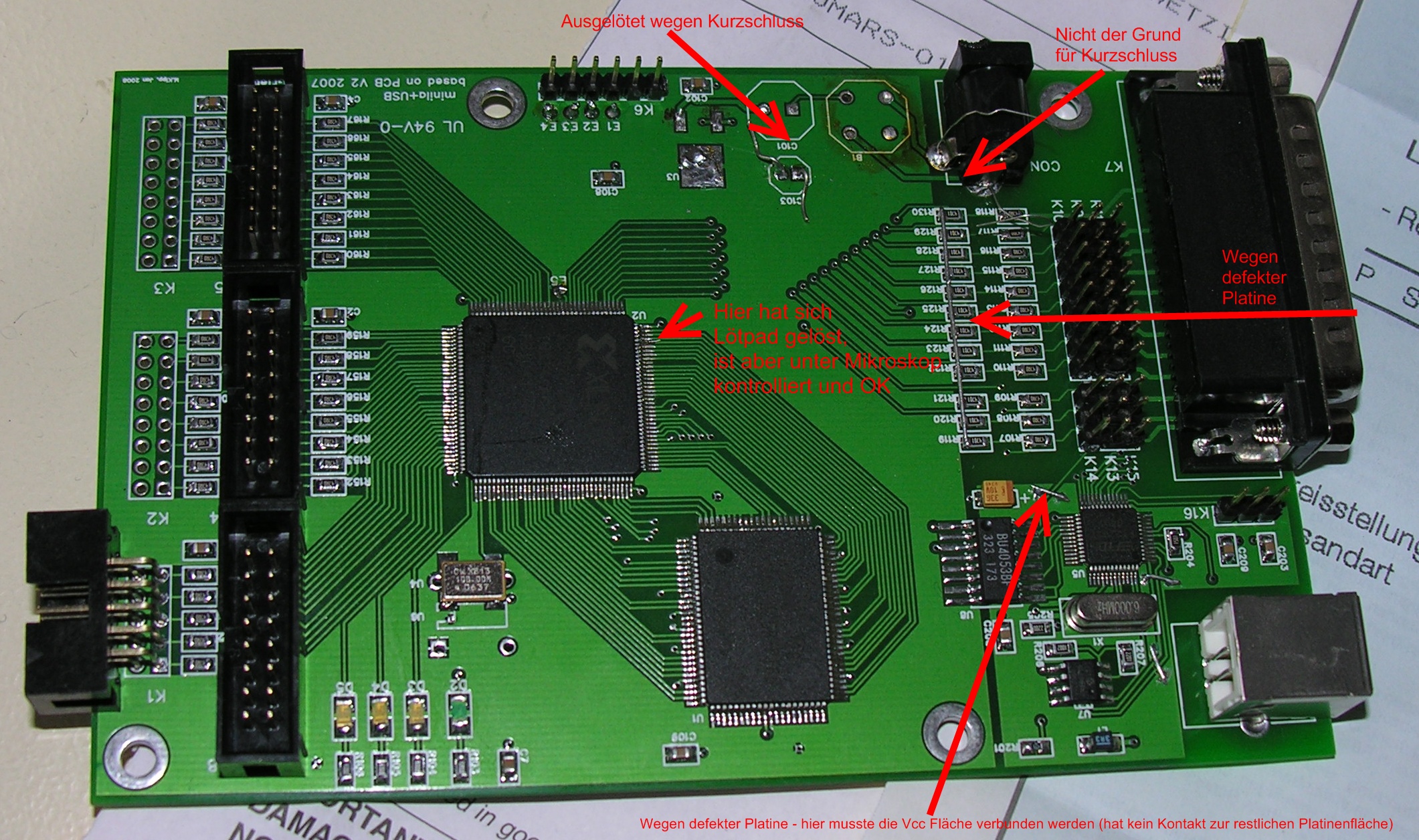

von Matthias S. (mat-sche)
N'Abend,
habe jetzt meine Platine bestückt:
Oszillator, Xilinx, Kondensatoren und Widerstände, Spannungsregler.
Messe jetzt einen widerstand zwischen Masse und Vcc ca. 1,2kOhm.
Kann jemand mir sagen wie bei ihm der Wert für den Widerstand ist?
MAT
Gutne Morgen,
@Dirk: laut dem  ursprünglichen Thraed sind die 400mA in Ordnung.
Bei mir sind nun die 1,2kOhm masse Spannungsversorgung auch weg, ich
hatte den Spannungsregler ausgelötet und nun ist wieder alles i.O., doch
leider der Regler defekt :(. Werde wohl bei Segor mir einen neuen
besorgen müssen...
Gruß MAT

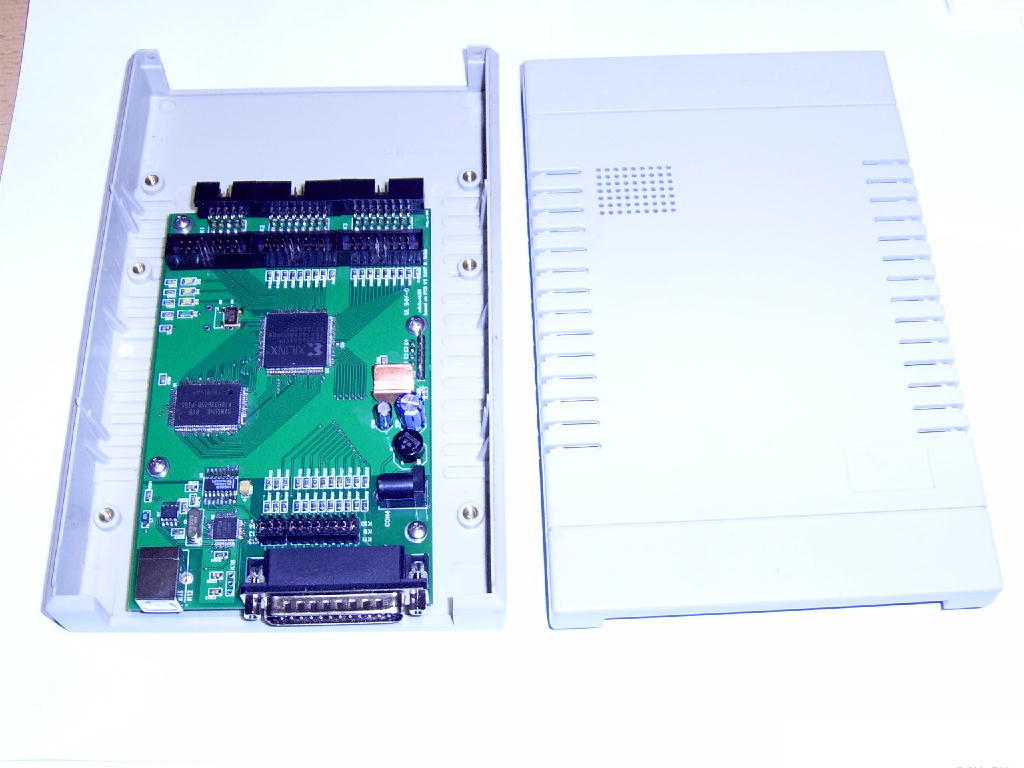

von Dirk B. (garag)
die Bauteil Liste kam von Wigbert als email. Die Bauteilnummern stimmen
mit der Bezeichnung auf dem Board überein. In dem anderen Thread hatte
Wigbert auf einem Bild Pin 1 des CPLD und die grüne LED markiert. Der
einzige unterschied waren bei mir die Kondensatoren C206, C207, welche
laut Liste 27pF haben sollten. Bei den Bauteilen waren (wenn ich mich
richtig erinnere) 22pF Kondensatoren dabei, welche auch wunderbar gehen.
Für die LEDs habe ich mir bei Reichelt das Datenblatt besorgt wegen der
richtigen polung.
Die Ausrichtung der anderen ICs (ausser CPLD) kann man anhand des
Betsückungsdruckes erkennen.
An dieser Stelle nochmal großes Lob an Wigbert. Ich habe den miniLA +
USB bestückt und es fehlte kein einziges Bauteil. Erste Tests über USB
waren erfolgreich. Für umfangreichere Tests fehlte mir leider noch die
Zeit.

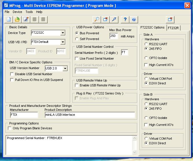

Zum USB:
Von der Sourceforge Seite unter USB findet man eine ZIP Datei mit den
Einstellungen (EEPROM) für den FT2232 Baustein. Mit dem Tool MProg von
FTDI kann man das EEPROM des FT2232 beschreiben. Danach einmal abziehen
und neu anstecken und der miniLA wird über USB gefunden. Getestet habe
ich unter Windows XP mit der wxMiniLA-win-v0.8 Software.
Dirk

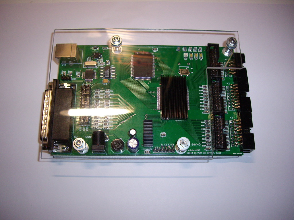

von N. S. (sharpay)
konnten den MinLA größtenteils Bestücken und habe das CPLD programmiert.
Bin zuerst etwas erschrocken als die Stromaufnahme von ca. 80mA auf
450mA gestiegen ist. Ist aber für das PLD mit 100 MHz Takt ok.
 Das EEPROM konnte ich auch über den FT2232 programmieren weiter bin ich
leider noch nicht gekommen.
Gruß Norbert

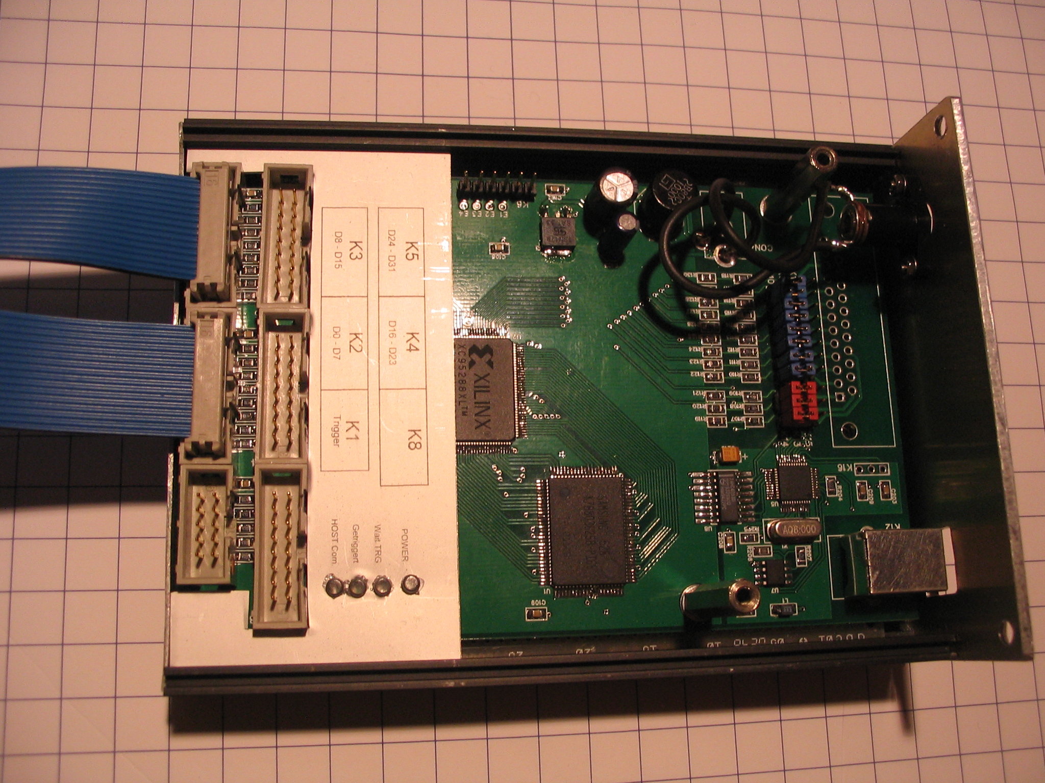

gibt es denn eine Beschreibung zum Handling des MiniLA?
Meinen habe ich heute fertig aufgebaut und bin am testen. Leider habe
ich noch nicht irgend eine Beschreibung der Hardware gefunden, wie
schließe ich die einzelnen Ports an, was bedeuten K1 und K8?
@Dirk: Du schriebst etwas über ein EEPROM datei zum programmieren des
FTDI, kann leider sie nicht finden, kannst Du Sie hier mal einstellen?#

von Wigbert P. (wigbert) Benutzerseite
@Dirk Braun
ich hab MProg 3.0a nur gefunden.
Kannst Du mal Dein MProg- Destop hochladen, wegen Haken setzen.
Wigbert
von N. S. (sharpay)
@Wigbert
im Anhang ist das Project File für MProg. Darin sind alle Einstellungen
für den MiniLA vorhanden.
Gruß Norbert
@Norbert S.
wenn ich das richtig sehe, brauche ich nur minila.ept in MProg öffnen.
Die Datei bringt alle Einstellungen mit.
Wigbert

@MProg:
1. öffnen und unter File "Open" und das minila.ept auswählen.
   Dann einfach das Device proggen
2. danach einmal usb abziehen und wieder anstecken und dann sollte
Windows
   einen neues USB Device finden.
3. unter "Tools" und "Read" sollte dann im Fenster ganz unten im Prog
eine
   Info zum eeprom zu sehen sein
Jetzt sollte der USB-Part programmiert sein.

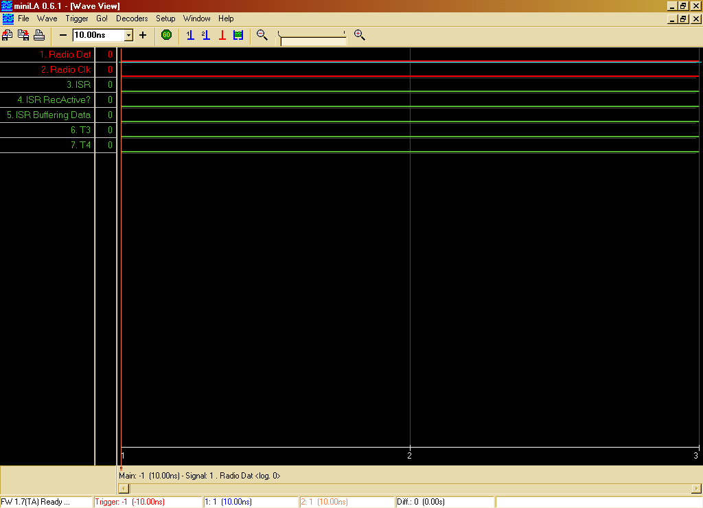

Zur Zeit habe ich Probleme, dass ich zwar über die Minila Software eine
Kommunikation hinbekommen,jedoch wenn ich die Messung starten will sofrt
diese wieder abgebrochen wird :(.

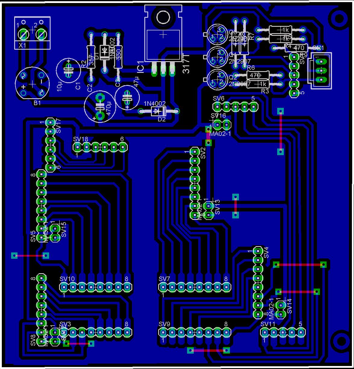

von M. K. (kichi)
Anbei die Daten zur miniLA-Hardware: Schaltplan, Layout, BOM, usw.
Ich habe ein paar Sachen von Bob Grieb direkt übernommen (bob_grieb.zip)
und einige geändert. Ich denke der Großteil ist selbsterklärend. Die
READMEs sollten auf jeden Fall gelesen werden.
Hier gibt es auch ein Bild vom fertigen Gerät (Bob's Version)
http://minila.sourceforge.net/hw/other/bg/bg.php?id=hw
und in der anhängenden zip-Datei sind zwei Bilder von meinem
(ungereinigten) miniLA.

wie schaut es denn so bei Euch aus? Komme irgend wie nicht weiter.
MiniLA Software läuft soweit, Kommunikation steht.
Was muss jetzt alles angeschlossen werden um ein Signal z.B. auf kanal1
abgebildet zu werden?
Hat jemand nen Schimmer wozu folgende Signale von K1 (ECLK, CLK_0, ETRG,
X8, TRIG_0) da sind?
Weiter was zeigen die LED's D3-D5 an?
Weiter hat jemand schon das LED Testprogramm aufgespielt?
MAT

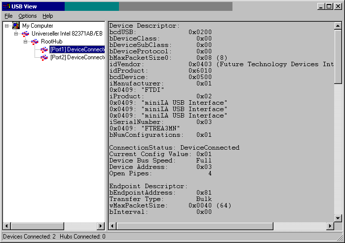

von N. S. (sharpay)
@Matthias
Bei mir steht die Kommunikation über USB.
Nach Anlegen von Power geht nur die grüne (D2) LED an.
Anschließend starte ich die Software V 0.6.1.
Nun im Menü Setup -> Harware die Kommunikation auf USB->Automatisch und
Delay aktiv stellen.
Porgramm verlassen wieder strarten (bei mir notwendig !).
Jetzt sollte in der Menüleiste oben ein grünes "GO" Symbol erscheinen.
Falls nicht ist die USB Kommunikation nicht in Ordnung.
Zum überprüfen der USB Kommunikation zuerst mit z.B. USBView prüfen ob
der MiniLA Treiber richtg geladen ist (siehe Anhang).
Falls da grüne "GO" erscheint, grüne "GO" anklicken, die LEDs D3-D5
gehen an. Das Grüne "GO" wird zu einem roten "STOP" (Stausszeile
"Reading..."). Nach 3-5 Sekunden gehen die LEDs aus das "STOP" wird
wieder zu "GO".
Bei Messungen mit unbeschaltetem Port sind bei mir alle Kanäle "High".
Habe einzelne Kanäle statisch auf "Low" gelegt und sie werden korrekt
angezeigt.
Gruß Norbert
@Norbert,
ich habe eben mal mit USBView nachgeschaut und konnte Dein Bild nicht
erfolgreich nachvollziehen. Ich habe mit MProg den FTDI beschrieben und
konnte auch danach sehen, dass Windows den MiniLA als USB-Device
erkennt.
Die grüne Go taste habe ich, drücke ich sie, dann gehen alle LED's an,
die Go taste ist sofort wieder grün und die LED's bleiben alle an :(
"z.B. USBView prüfen ob
der MiniLA Treiber richtg geladen ist (siehe Anhang)."
Welche Treiber meinst Du dabei? Leider kann ich mein MiniLA über lpt
nicht checken, vielleicht muss ich dann doch wohl mal dies nachrüsten...
Meld mich später noch einmal
Gruß & Dank MAT

von M. K. (kichi)
@ Matthias S.
Kannst du mal Bilder von Ober- und Unterseite machen? Vielleicht kann
man darauf was erkennen.

Hallo@ all,
danke erstmal für Eure Mühen!
Was habe ich alles schon gemacht:
1. alle Verbindungen von Pin zu Pin SRam => CPLD, CPLD => FTDI, FTDI =>
Speicher und Multiplexer überprüft
=> alle Verbindungen ok und kein Kurzschluss
2. div. Firmware aufgespielt
Nach dem ich wieder und wieder den Ursprungsthraed gelesen habe,
versuchte ich am Multiplexer den Fehler zu finden. Habe dann
mitbekommen, dass wenn ich mein Oszi am Pin /WR gehalten habe, konnte
ich wenigstens die LED's zum blinkern bekommen. Habe jetzt einen
Widerstand 180Ohm gegen Masse gelegt und die Firmware wird richtig
angezeigt, aber nur mit der folgenden Einstellung von MProg: siehe
Anhang
3. mit meinem Oszi den Datenverkehr der 8 Datenleitung mir angeschaut,
jedenfalls kann ich einiges auf jedem Bit sehen. Scheinbar sendet der
CPLD etwas. Zumal ich auch sporadisch ein Signal in der Software sehe.
Werde jetzt noch mal den Multiplexer tauschen.
@Gerhard: Pin liegt auf Vcc
Bilder folgen.
Wenn ich jetzt mit dem Umbau Spannung an die Hardware lege ist erst
einmal
nur die grüne LED an => richtig so?
Danach starte ich die Software und nach einem GO kommt ein Reading und
dann passiert nichts. Die LED's D3 und D5 blinken kurzzeitig auf, D$
bleibt an, manchmal bleibt sie auch aus.
Wie ist es bei Euch, kann einer mal beschreiben wie sich es mit den
LED's verhält?
Danke MAT
Leute was soll ich euch sagen!
Jetzt geht es!!!!
Ich hatte die Tage alles kontrolliert, jeden Pin, jede Verbindung, ich
glaube sogar 2mal, und nun habe ich endlich mitbekommen woran es lag:
Und DOCH ein Kurzschluss zwischen Datenpin DD1 und DD2. Jetzt kann ich
schon einmal wenigstens eine Messung machen bevor sich die USB
Verbindung aufhängt.
So ganz sicher läuft mein System noch nicht, von Zeit zu Zeit hängt sich
die USB Verbindung auf und ich muss die Software neu starten und auch
den USB STecker ziehen und verbinden.
Soweit zu meinen "Erfolgen", werde noch einwenig herumprobieren und dann
noch den Abend genießen!
Gruß an alle MAT
soweit ich sehen kann lässt sich mein LA auch bedienen.
Wäre schon 1 Stunde früher was geworden,
wenn ich mich nicht mit MProg so dusslig
angestellt hätte. Irgendwann ist immer das 1.Mal.
Wigbert

@ Steffen Hausinger: Ich habe das bunte Flachbandkabel in einzelne
Adern zerlegt und schließe die Grabber über einreihige
Buchsenleisten an. Dann stimmt die farbliche Zuordnung zur jew.
Kanalnummer.
Guido
@Steffen Hausinger
gedacht war das bunte Flachbandkabel nach dem Pfostenstecker
ca 10 cm komplett zu lassen,(um ein übersprechen zu verhindern)
und dann nur noch die 8 Kanäle + 1x GND (9x FLK Gold)
weiterzuführen bis zum Grabber. Ging eigentlich
nur darum das was zum Inbetriebsetzen vorhanden ist.
Wigbert

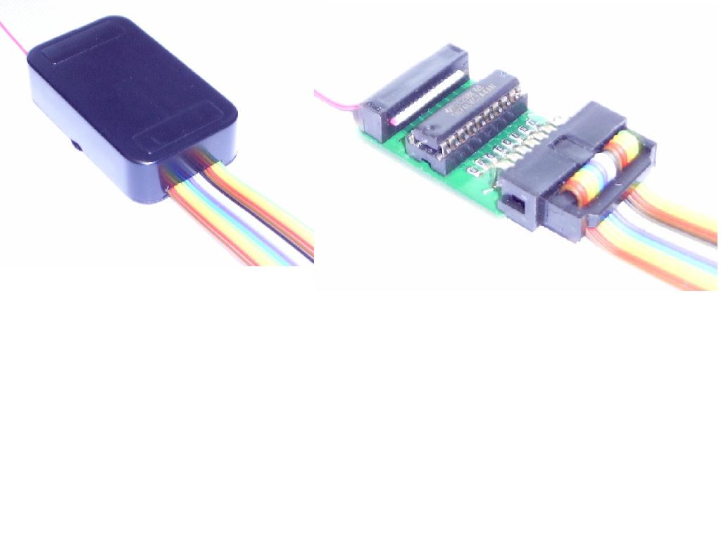

Bei dem Treibern sind ja insgesamt 5 identische Platinen. Wofür ist die
fünfte ? Auf dem 16 poligen Stecker, mit Trigger und Takt, sind neben
Eingängen auch Ausgänge und damit ist die Treiberplatine dafür doch
nicht zu gebrauchen, oder ? Als Reserve schadet die fünfte Platine
jedenfalls nicht.
@Dirk Braun
Hi, ich war einfach der Meinung, bei externen zb.Trigger muss das
Signal den gleichen IC durchlaufen wie die Daten, damit die zeitliche
Verzögerung wieder stimmt.Ich hab dann eine 5.Platine mit angedacht,
um was zu haben. Etwas mit anfangen könnte man schon.
Ich hätte lieber den Aufbau des MiniLA vor Euch erlebt, aber die Zeit...
Seltsamerweise hat noch niemand mit den externen Signalen was gemacht.
##Also die 5.Platine sollte evtl. noch mal überarbeitet werden.###

ich habe jetzt mein LA testen können und mir ist folgendes aufgefallen:
Vorneweg alle Kanäle zeigen die Logik an, hab mal ein GLCD mitgelesen,
ohne Treiber an Datenleitungen.
Spannungsregler und CPLD werden überraschend heiss.
Die erste Reaktion war, den Spannungsregler ordentlich nachzulöten,
damit
die Kühlfläche wirksam wird. Der CPLD hätte evtl. Wärmeleitpaste?
oä. unter sein Gehäuse kriegen können.
Aufgefallen ist mir, das Channel 8; 16; 24; 32 die Quelle stärker
belasten, als die anderen Kanäle. Auf jeden Fall wird die Übertragung
der Pegel zum GLCD gestört. Seltsamerweise nur bei den Kanälen.
Ich hab dann die Reihenwiderstände noch etwas verschoben, weil ich
an Übergangswiderstände nach GND dachte, wurde aber nicht besser.
Auch hatte ich zum Anfang ein Übersprechen der Channel durch
Flussmittelreste, wurde aber durch säubern mit Spiritus beseitigt.
Praktisch ist dann ein Flussmittelstift der keine Rückstände
hinterlässt, den ich am 1.Tag noch nicht hatte.
Auf jeden Fall sollten die Treiber benutzt werden, um die Eingänge
zu entlasten und was mir wichtig ist, den CPLD schützen.
Ich hab dann mal mit "Parallel" ausgelesen, stellt auch kein Problem
dar.
Wigbert
ich hab die 47 Ohm Reihenwiderstäne der Eingänge mit einen weiteren R
auf ca 100 Ohm vergrössert und die Quelle wird nicht mehr gestört.
Logikpegel werden durch den LA trotzdem korrekt angezeigt.
Das ganze Problem sollte sich durch die Treiber von selbst lösen.
Für den Spannungsregler, spiele ich mit den Gedanken, ein Kühlkörper
aufzusetzen. Auf jeden Fall muss ein späteres Gehäuse für gute Lüftung
sorgen.
Wigbert

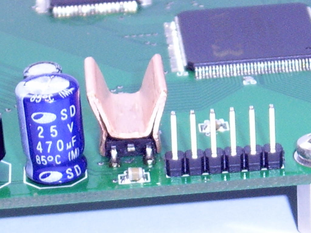

Ich hab jetzt mein Spannungsregler ein Kühlkörper aufgesattelt.
Der Kühlkörper selbst erwärmt sich auf ca 49°C. Es sind etwa 4 cm²
Kühlfläche. Fehlt nur noch etwas Schwarz, und mit Wärmeleitkleber
befestigen.
Wigbert

von N. S. (sharpay)
Hallo Wigbert,
habe mein leider nur "Labortaugliche" Gehäuse bereits gebastelt. Anbei
zwei Bilder zur Inspiration.
 Die Kanäle über zusätzliche Steckverbinder (DSUB25) nach Außen zu
führen mag vieleicht schön aussehen, birgt aber weitere Risiken. Die
100MHz Signale werden dadurch bestimmt nicht besser.
Gruß Norbert
von N. S. (sharpay)
Und das 2.
Hallo Leute,
heut mal kurz reingeschaut und weiter auf Arbeit :( .
Nach dem mir mein Spannungsregler abgekocht ist, habe ich mir eine
Adapterplatine geätzt (siehe Bild) auf dem ich dann einen LM317 als
Spannungsregler habe und ich direkt die Treiberplatinen aufstecken
konnte.
Leider haben sich noch einige kleine Routingfehler eingeschlichen und
die Positionierung einiger BT muss noch korrigiert werden.
Dann habe ich mir die ganzen Treibersteckkotackte auf eine Sub-D 25
Buchse geführt und kann so gleich die Messleitungen anschließen.
Habe auch ein mehr oder weniger passendes Gehäuse bei mir noch
gefunden...
Fischer Elektronik würde die o.g. Kühlkörper(PDF) für ca 0,6 Euro
liefern
können. Dazu käme der Versand +Mwst.
Wigbert
von Christian K. (christian_rx7) Benutzerseite
Ich werd mir den Spannungsregler und eventuell auch den Kühlkörper bei

Bist du dir sicher dass die Kühlkörper passen? Die sind etwa 4mm breiter
als der Regler selber...
@ Michael
Die kleineren Kühlkörper sollten eigentlich passen, diese werden
anscheinend wie eine Brücke über den Spannungsregler gelötet und kühlen
somit eigentlich die Platine und nicht das Bauteil selbst.
Ich bin noch am überlegen, da ich nur 1W am Regler verbrate, ob ich
nicht einfach ein kleines Stück Kupferblech an den Regler löte.

von Michael G. (linuxgeek) Benutzerseite
Hi Folks!
Ich hab meinen miniLA ja jetzt auch laufen. Den CPLD habe ich allerdings
mit dem USBProg programmiert, da der Parallelprogrammer nicht
funktioniert hat. Ich habe auch ein "Gehaeuse" improvisiert und ein
Sandwich aus dem guten Teil gemacht :D (siehe Anhang). War auch etwas
guenstiger als 50 Stecken ;)
Gruss,
Michael

von Steffen Hausinger (Gast)
Sagt mal, kommt es bei Euch auch häufiger mal vor, dass der miniLA
abstürzt? Bei manchen Messungen zeigt er einfach nur drei Captures an
(siehe Anhang). Wenn ich dann nochmal auf "Go" klicke, dann funktioniert
es meistens wieder. Aber auch nicht immer, manchmal zeigt er mir wieder
nur drei Captures an. Wenn ich die Hardware dann resette (Spannung und
USB) und miniLA neu starte, funktioniert alles wieder.
Hat jemand von Euch ähnliches festgestellt? Woran könnte das liegen?
von Micha (Gast)
@ Steffen
Treten die Abstürze auch mit der aktuellen Software auf? Ist das Ganze
@ Micha und Frank:
Ich konnte leider nicht herausfinden, ob es an der Hard- oder Software
liegt, dass manchmal nur drei Captures angezeigt werden. Der Fehler
tritt nur sporadisch auf (aber natürlich oft genug, um zu nerven).
Da ich aber offensichtlich der einzige mit diesem Problem bin, vermute
ich die Ursache auf Seiten der Hardware. Ich habe deshalb nochmal
nachgelötet und dem V-Reg und CPLD einen Kühlkörper spendiert - mal
schauen, ob das hilft.
Grüße
Steffen
