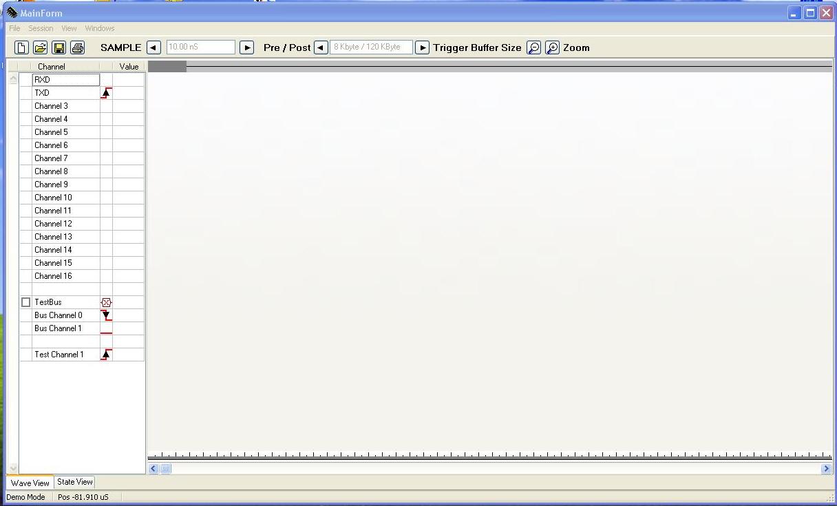

von Stephan (Gast)
schaut euch das mal an, so stelle ich mir eine Logikanalysator SW vor.
http://www.saleae.com/home/
Abtastrate geht zwar nur bis 24 MHz, die SW ist meiner Meinung nach aber
echt klasse (Es gibt ein Demo Video)

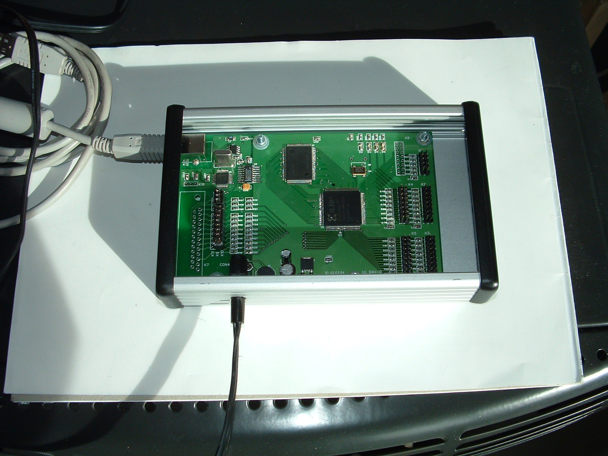

von Günther (Gast)
MinLA läuft jetzt. Es lag wohl am Programmierkabel. Ich habe bei Hammnod
ein schönes Alu Gehäuse gefunden da passt das Board gut rein. Allerdings
habe ich noch ein paar Fragen. Vielleicht kann mir jemand diese
beantworten.
Diese Adapterplatinen sind die 5 Volt tolerant? gibt es dazu eine PCB
Datei (Eagle?).
Mein Spannungsregler wird richtig heiss. Was gibt es dafür für einen
Kühlkörper?
Ciao Günther

von Günther (Gast)
ich verwende ein 6Volt DC Steckernetzteil. Das Teil wird recht heiss und
ich glaube das der Spannungsregler das nicht auf die Dauer durchhält.
Ich hab mal das Einbau Foto eingestellt. Das Gehäuse will ich noch ein
wenig kürzen und vorne einen Ausschnit für die Adapterkabel machen.
Kann mir niemand sagen ob die Adapter auch wenn sie vom MiniLA mit
Spannung (3.3 Volt) verorgt werden 5 Volt Tolerant sind?

Kannst du bitte bei Gelegenheit ein größeres Bild vom miniLA im Gehäuse
hochladen? Sieht nicht schlecht aus, aber man erkennt recht wenig.
von Günther (Gast)
anbei größeres Bild.
Das Gehäuse ist aus Strang gepresstem Aluminium. Ich will das Gehäuse
vorne noch ein wenig kürzen und mit Flachbandkabel an der Frontseite auf
die Adapter fahren. Front- und Rückseite des Gehäuses ist aus Kunstoff,
also leicht zu bearbeiten.
Neben habe ich für die Stromversorgung ein Loch gebohrt. Die LED's will
ich noch in den Deckel verlegen.
Werd mich mal an die Adapter machen.
Ciao

von Günther (Gast)
Hallo Wigbert,
das Gehäuse habe ich von Schukat.
Hersteller Hammond Manufakturing Bezeichnung 1455L1602
Abmessungen 160x103x31mm. Schukat BestNr.: HA1455L1602
Der MiniLA passt in der breite gut rein lediglich die länge (auf dem
Bild zu sehen) ist problematisch. Ich werde das bei einem befreundeten
fensterbauer um 15mm kürzen lassen.

von Günther (Gast)
hab heute das gekürzte Gehäuse bekommen und bin beim Einbau.
Bilder kommen heute Abend bzw. morgen.
Aber jetzt habe ich doch noch eine Frage zu den Tastköpfen. Michael hat
mir den Link für das Datenblatt des 74LVC244 gepostet. In der PDF Datei
des Schaltbildes der Tastköpfe ist aber ein 74AC244 eingezeichnet.
ich hab mir die 74AC244 besorgt. Kann ich die auch nehmen?
Ciao

Habe den Minila mittlerweile in das Gehäuse eingebaut. Bilder folgen im
laufe des Tages.

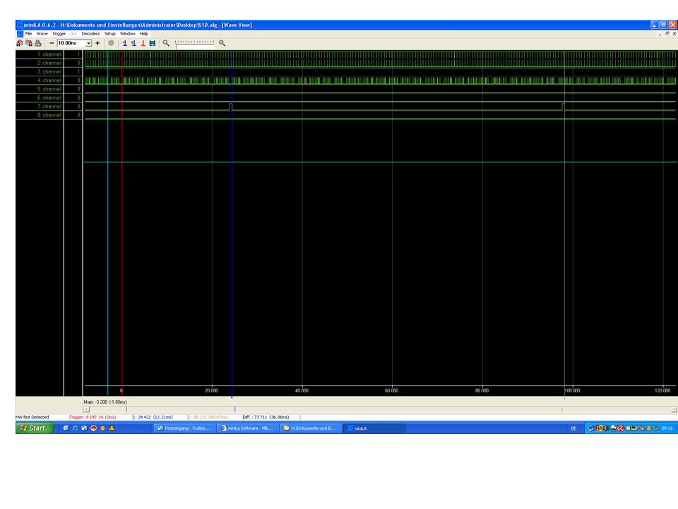

jou, ein Bild sagt mehr als 1000 Worte..
Ich wollte mal sehen ob ein HCT 04 ein Signal (Channel 1)
sauber invertiert (Channel 2)
Ich war dann auf 10ns runter.
Tolles Teil.
Wigbert

Deshalb habe ich an einer "eigenen" angefangen. Erste Bild(er) habe ich
mal angefügt. Derzeit arbeite ich am Zoom/Scrolling und mehr gibt's
voraussichtlich Anfang nächste Woche zu sehen bzw. dann zum Testen.
Ciao Günther

von Karl II (Gast)
Ich habe von einem Bekannten einen MiniLA mockup geschenkt bekommen.
Leider läuft die Software NICHT unter wine, anders als hier behauptet.
Das Programm startet zwar, bekommt aber keine Verbindung über USB
'USB device opening failed'
Ich denke dass wine den USB-Port nicht richtig bedient. Eine manuelle
Eingabe von /dev/ttyUSB0 und /dev/ttyUSB1 bringt auch nichts. Die
sigrok-Software läuft auch nicht mit dem MiniLA, das wäre ja noch eine
Hilfe.
Hat jemand da eine Lösung ?
Danke.
von wendelsberg (Gast)
Quellcode findet man hier:
https://sourceforge.net/projects/minila/files/MiniLA Win 0.X/
wendelsberg
Mist, die URL hat Leerzeichen, das verkrueppelt den Link.
wendelsberg
von Matthias S. (dachs)
Ich weiss das ist schon älter, nur damit niemand anderes auch auf das
falsche Pferd kommt: hier geht es um die SW zum originalen MiniLA.
Wie die SW für den MiniLA Mockup unter Wine läuft, habe ich im Artikel
zum MiniLA Mockup ausführlich beschrieben. Hier nur soviel: die SW
benutzt ftd2xx, nicht Kommunikation über /dev/tty/USBx.
Matthias
