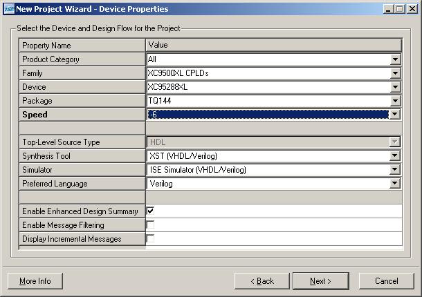

Laut folgender Seite hier werden die XC9500 unterstützt
http://www.xilinx.com/ise/logic_design_prod/webpack.htm
Ich habe mir das Teil schon runtergeladen und will es morgen mal
installieren und testen.

Gibt es da eine Bauteilliste mir ist völlig unklar welchen Speedgrade
die CPLD hat. 100 MHz 3,3V Quarzoszis gibt es bei digikey schon ab 2,28
(SMD).
Ein Pericom PI6C4511WE-ND Bzw. PI6C4512 und ein 25 MHz Quarz sind auch
nicht teurer. Die CPLD könnte bei Schukat günstig zu haben sein -
Speedgrade ? Ich würde mich allerdings wahrscheinlich nicht beteiligen
(bin mit Sump's ganz zufrieden).
Nein, machen die nicht.
kann ich aber eventuell über die Firma bei der ich arbeite. Ich meinte
mit das ich mich nicht beteilige, nicht das ich euch nicht helfen würde.
Die Frage beleibt aber: welchen Speedgrad braucht Ihr ?

Achso: der CPLD wird mit 100MHz geclockt, d.h. wir brauchen auch noch
einen entsprechenden Oszillator. Muss morgen mal gucken - vielleicht hat
Schukat da auch was.

Insgesamt bin ich von einer Digikey-Bestellung nicht abgeneigt, da die
den CPLD (XC95288XL-6TQG144C) für 21,66 anbieten. Dann können wir CPLD
und Oszillator dort bestellen.
Und eben habe mal ISE 9.2 angeworfen und den Screenshot gemacht. Mehr
habe ich allerdings noch nicht versucht.

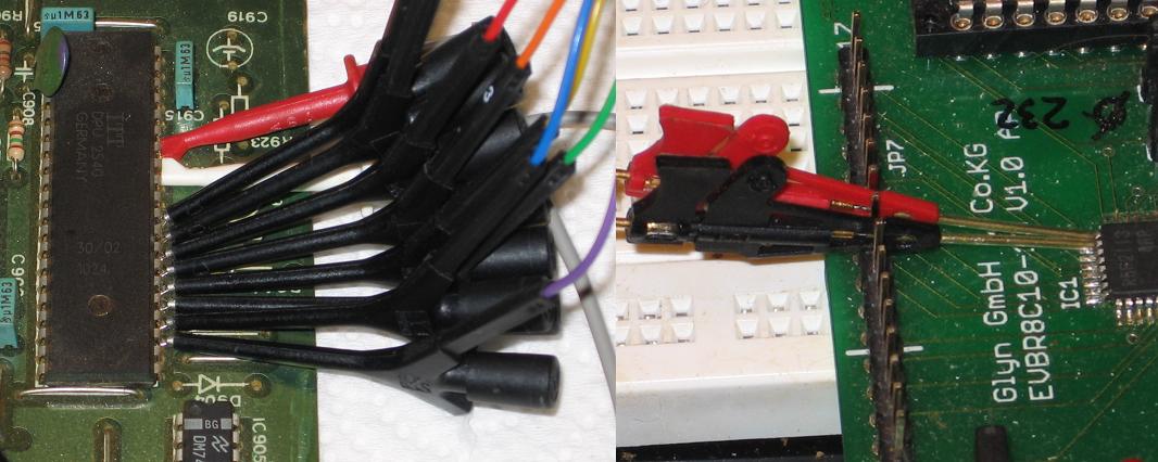

Mal ein Foto von unterschiedlichen Grabbern:
Links oben: die 1 Euro Ausführung.
Bei mehr als 2 an einem 2.5mm-Raster ist Schluß.
Links unten:
Hirchmann-Microcleps 0,64
Rechts:
SMD Clips 6800
Wie man sieht, alles sehr "individuell" einzusetzen.

Beim ISE-Webpack würde es mich interessieren, ob sich die VHDL-Dateien
mit dem Xilinx-XST synthetisieren lassen, oder ob noch Synplify oder
ähnliches gebraucht wird.

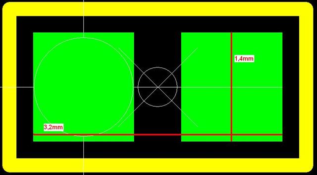

Aber, wenn ich Wünsche äußern darf, gern:
Die Pads der SMD-Bauteile so gestalten, daä sowohl 0805 als auch 1206
reinpassen.

ich verfolge die Diskussion nun schon ein wenig. Habe auch Interesse an
dem Projekt. Allerdings stellt sich für mich die Frage, wie die GRABBER
angeschlossen werden. In der FH haben wir auch solche Dinger(sehen
gleich aus) an nem Aglient Oszi und LA. Die Connectoren an den Grabbern
sind die gleichen die auch auf Motherboards (für LEDs, Power SW,...)
verwendet werden.
Ist sowas schon eingeplant???
Von E-Z-Hook gibts die dinger schon fertig
http://www.e-z-hook.com/Pdf/MLA.pdf
Man könnte die super mit einer Pegelwandlerplatine verwenden.
mfg Alex
Nein da war bisher nichts geplant.
Die Dinger sehen nett aus, das ist richtig. Käme auf den Preis an:
bei Segor gibt's die benötigtern Einzelteile für 2,72€ zzgl. Kabel
1x FL 2x 8T
16x FL 1T
32x FL K/gold
Und 1m Kabel kostet auch nicht viel.
Ich denke, dass die konfektionierten teurer sein werden.
Ich habe mir aber erst kürzlich bei Segor solche "Bausätze" bestellt und
habe deswegen keinen Bedarf mehr.

Ich habe das mit dem ISE nochmal probiert:
die *.jed-Files sind ja schon enthalten. Man muss nur impact starten und
nicht das "Hauptprogramm". Dort kann ich dann das jed-File öffnen, nur
beim Programmieren motzt er logischerweise, dass er kein
Programmierkabel findet.

>Was ist mit offenen Eingängen? Müsste man die Eingänge nicht mit>Pull-down Widerständen versehen?
Zwischen die Pins des Steckverbinders passen wunderbar 0603-Widerstände.

Soll ich noch Pull-up/-down einbauen? Dadurch wird aber der
Eingangswiderstand (negativ) beeinflusst, richtig? Wobei aber, wie
weiter oben schon geschrieben wurde, 0603 (und ich glaube sogar 0805)
zwischen die Pins des Wannensteckers passen.

wie ich oben schon schrieb, die XKM Grabber sind genial.
Habt Ihr denn nun eine Quelle und für welchen Preis ???
Digikey war ja oben schon klar.
Ich hatte die noch irgendwo im Norden gesehen. Schweden oder so.
ABER für den Dollar Preis in EURO !!!
Intronix vertickt die ja auch selbst. Aber der Versand für eine Person
Wie siehts denn drirekt bei EZ Hook aus ??? kommen wir da ran ??
