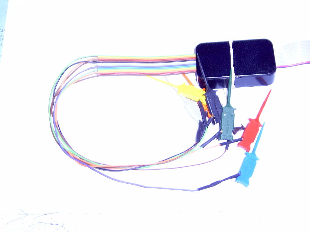

von Wigbert P. (wigbert) Benutzerseite
von deg (Gast)
nabend,
bin heute auch endlich dazu gekommen die Platinen zu bestücken und zu
löten. Leider ist der Spannungsregler defekt, keine ahnung wie das
gekommen ist. Habe das Board zum Testen mal direkt aus dem Labornetzteil
gespeist und ein paar Kanäle auf GND gezogen, scheint soweit alles zu
funktionieren.
Kann mal jemand kurz erklären wie die Grabberkabel zu konfetionieren
sind?
warum auch immer , schick mir eine Mail, ich muss sowieso ein Paar
noch besorgen.
sind?
Die Grabberleitengen werden aufgetrennt, so das die Prüfleitungen
ca 30cm lang sind. Dort wurden die GND-Drähte auch abgeschnitten.
Statt dem Schrumpfschlauch nimmst Du die orginal FL1T Gehäuse
Wigbert

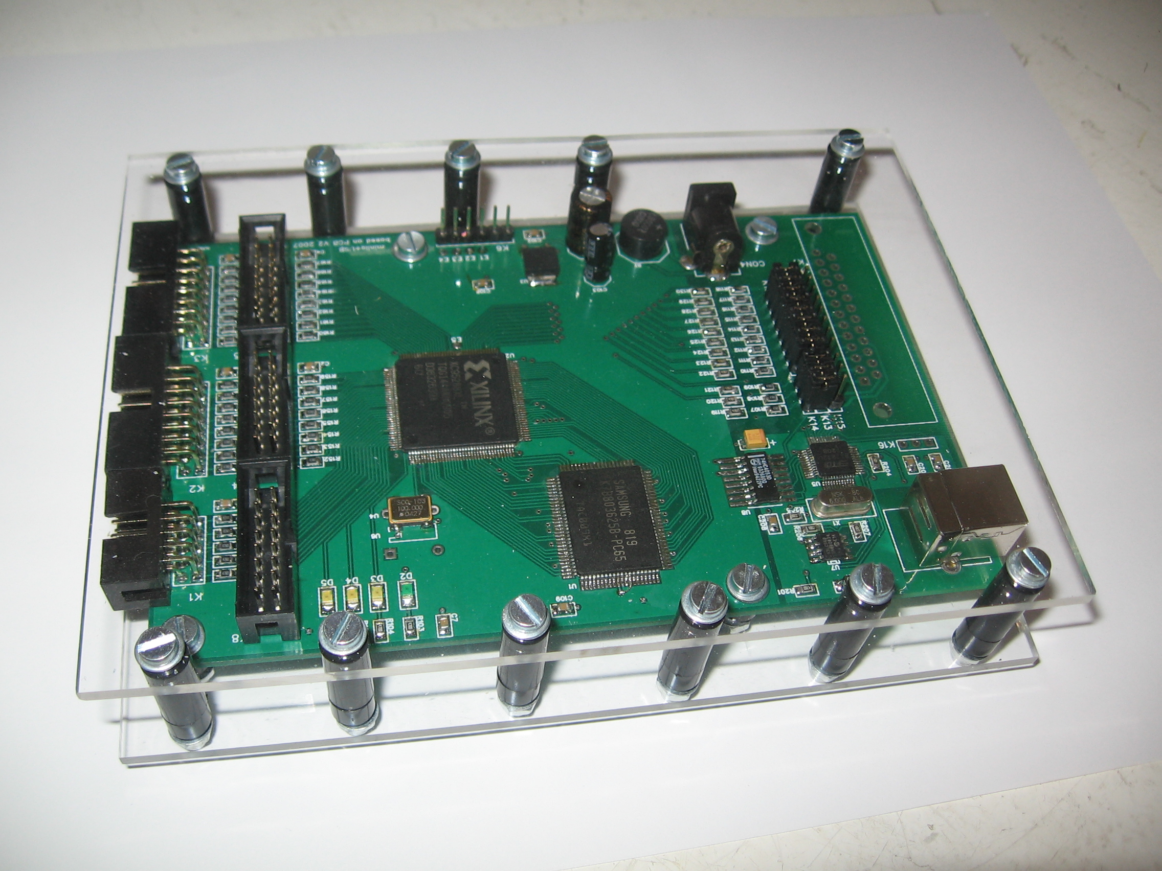

von Marius B. (majus)
mein Analyzer ist auch endlich aufgebaut!
Weitere Bilder, etc. gibt es auch noch hier:
http://majus.homeip.net/?page_id=619
Zum Beispiel habe ich die Grabber etwas anders aufgebaut...
Vielen Dank nochmal an Wigbert und Michael!
Marius
von Philipp (Gast)
Jau, ich habe auch Plexiglas genommen.

von Bernd (Gast)
ein Gehäuse würde mich noch interessieren.
von Philipp (Gast)
Geh und kauf dir eines.
Oder nimm zwei Plexiglasscheiben und ein paar Schrauben.
bei dem 100€-OLPC-Laptop macht das Gehäuse z.B. die Hälfte der Kosten
aus. Hier wären es wahrscheinlich wegen der Stückzahl mehrere 100 %...
Die Version gefällt mir persönlich nicht ganz schlecht. Wobei ich meinen
noch immer ohne jegliches Gehäuse und nichtmal mit Gummifüßen
betreibe...

Die Grabber bei Westfalia sind ja echter Schrott. Wieso sagt mir dass
hier keiner? Ich kann mich in den A... beißen, dass ich sie gekauft
habe. Grrrr.
Diese XKM Grabber dagegen sind genail. Übrigns gibt es hier:
http://www.shop.display3000.com/elektronik/messgeraete/pruefklemme.html
einen guten Tipp (nach unten scrollen) zum Basteln von Steckern für die
XKM Grabber. Das ist wirklich praktisch.
Andi
@kratzer (Gast)
>Die Grabber bei Westfalia sind ja echter Schrott,
was will man für den Preis verlangen, wobei ich habe beide Sorten
und arbeite da mit. Die Hook haben allerdings bessere Messspitzen
Wigbert
von Philipp (Gast)
1.: Es wurde schon vorher verkündet, dass die nicht der Bringer sind.
2.: Geh mal auf westfalia.de, die Seite steht wohl auf einer Ebende mit
Pearl.de und Pollin.de
Was erwartest du für den Preis?

mangels Zeit zum Basteln verkaufe ich meinen miniLA.
Die Platine wurde professionell bestueckt (unter Mikroskop, PCB
gewaschen) und sauber in ein Gehaeuse eingebaut. Es ist alles
funktionsfaehig, inkl. 4 Tastkoepfen und Grabbern.
Preisvorstellung: 200 Euro + Porto.
Bei Interesse bitte bei mir melden, Fotos kann ich dann verschicken.
Der miniLA kann auch gerne persoenlich abgeholt und getestet werden
(Reutlingen).
Gruss,
Matthias

meine frage, kann ich hardware technisch diesen ram verwenden?
http://de.farnell.com/gsi-technology/gs816032bgt-200/18m-synch-burst-sram-512kx32-smd/dp/1447526?Ntt=GS816032BGT
512x32, die platine würde ich zurnot neu machen, aber hat der CPLD genug
ports?
die software sollte nicht das problem sein,
falls interesse besteht, schreibe gerade eine software in java, immoment
kann sie nur über seriell daten empfanen, sollte aber mit dem usb ic
auch nicht das problem sein, für die software brauch ich aber noch eine
weile bis sie wirklich fertig ist.
gruß philip
> http://de.farnell.com/gsi-technology/gs816032bgt-2...
Irgendwo weiter oben habe ich mal ein Excel-File eingestellt in dem in
Frage kommende RAM aufgelistet sind.
> ports?
Soweit ich das noch in Erinnerung habe, sind noch 2 Pins am CPLD frei.
Ich hatte diesbezüglich auch schon einmal bei den Entwicklern angefragt.
Da wurde mir aber gesagt, dass für solche Spielchen zu wenig Gatter im
CPLD frei sind.

Designs generieren geht schon (ise 10.1) :
Stateanalysis mit 1M sram nimmt 246/288 (86%) Macrocells
Timeanalysis mit 1M sram nimmt 231/288  (81%) Macrocells
Die 3 pins die dafür benutzt werden :
NET "sram_adr<17>" LOC = "P124";
NET "sram_adr<18>" LOC = "P125";
NET "sram_adr<19>" LOC = "P39";
Es könnte vllt auch mit 2M sram gehen (z.b. CY7C1471V33), dafür müssen
die status LEDs ST1/ST2/ST3 mit 2 pins statt 3 auskommen, platz dafür
ist auch noch da.

Was sagt die clk Frequenz dazu? Immer noch 100MHz
von Thomas R. (tinman) Benutzerseite
naja, auf die schnelle gemacht ist es schon, pad to pad delay ist 10ns
statt 7ns, max clock hat sich aber nicht geändert.
Natürlich wäre besser den board und design anzupassen auf jeweilige
(groessere) SRAM. Solche SRAMs sind allerdings "etwas" teuer, von daher
nicht für jeden interessant.
Allerdings ist der CY7C1471V33 (2Mx36) schon zu gross, die ansteuerung
passt nciht mehr (preis sowieso nciht).
Alles was noch (ohne getestet zu haben) passen würde ist ein GS816032BGT
(wie von phil vorgeschlagen 512x32) oder max. der CY7C1441AV33 (1Mx36),
wobei man darf nciht vergessen das ein 1Mx36 so 10 mal teurer ist als
der K7B803625B (256x32).
Übrigens, was die CPLDs angeht, ich glaube ich habe noch welche da, kann
morgen im Lager nachgucken falls interesse.

Das sind die Klemmen von Zeroplus, ich hab mir auch zugelegt weil mir
die XKM zu teuer waren. Funktionieren soweit, an ein DIL-Pin kriegt man
sie nur mit Mühe dran (gehen nicht weit genug auf). Wenn man sie wie bei
display3000 gezeigt kontaktieren möchte, muss man zuvor das Pin am
Grabber mit einer spitzen Zange etwas zudrücken. Das ist im Endeffekt
gar kein rundes Pin wie bei XKM, sondern ein zum U gebogenes Blech.
Bei zeitech gibt es übrigens ein 36er Pack für 26,95 (20 für 19,95), bei
shop3000 sind sie eigentlich zu teuer.
http://www.zeitech.eu/Signalklemmen-36-St-ZEROPLUS
Es sind 4 von jeder Farbe enthalten, ich hab mit bei meinem 8 Kanal LA
zwei Farben genommen (gerade und ungerade Kanalnummer immer abwechselnd)
und mit wasserfesten Stift die Nummern drauf geschrieben. Funzt für mich
gut genug.
mfg
Harri
