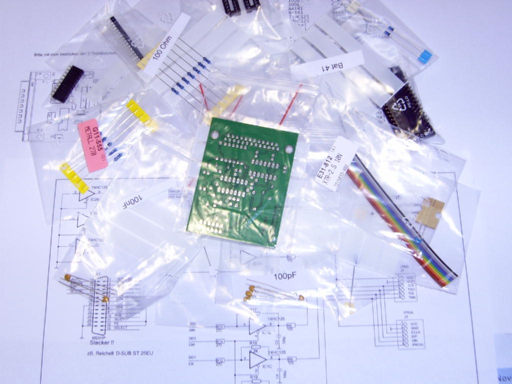

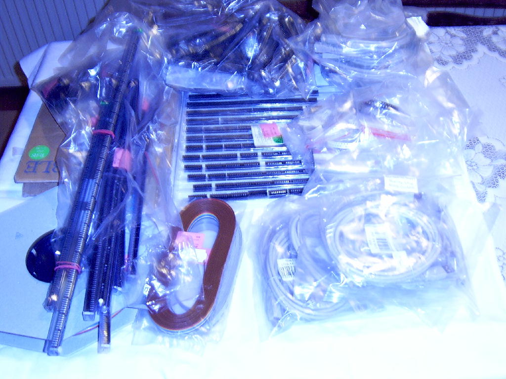

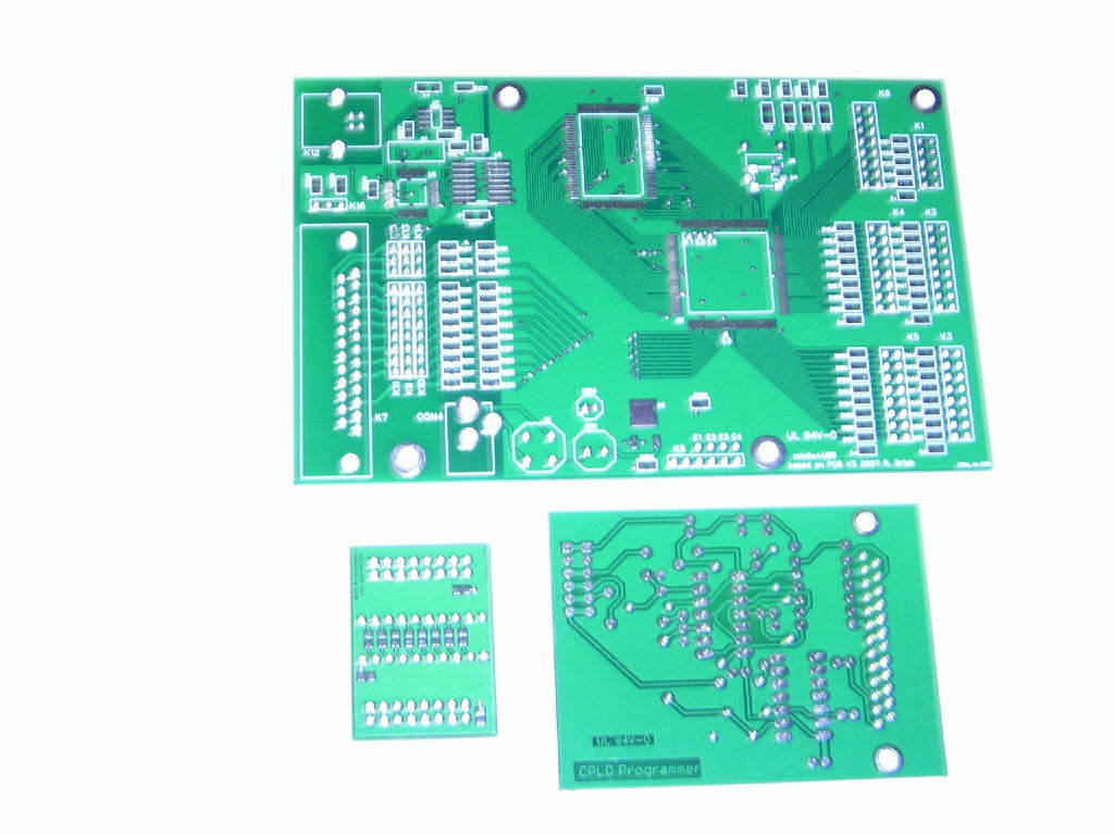

von Wigbert P. (wigbert) Benutzerseite
Geschafft,
alle Pakete sind gepackt und gehen Morgen mit DHL raus.
Eine Stückliste und Programmerunterlagen gehen per Mailanhang noch
morgen an jeden.
Kurz zur Verpackung:
In den Paketen befinden sich, je nach Bestellung
Tüten mit der Aufschrift:
-Programmer, dort befinden sich alle Bauteile Programmer +Platine
-Treiber, dort befinden sich alle Bauteile der Treiber, Treiber und
 die Platinen.
-MiniLa, dort befindet sich der Reichelt Warenkorb
 "Mainboard inkl. USB &  LPT", ich habe dort die LED's in eine Tüte
 gepackt (1x Gr.LED, 3X GE.LED und man kann in der Verpackung
 schon die Farbe erkennen.)
 Alle Pfostenbuchsen befinden sich auch in eine Tüte.
-Kabelsatz ist nicht gekennzeichnet, erkennbar an den Schrumpfschlauch
 ring. Ich habe auch die Flachbandkabel nicht gestückelt, sondern die
 Gesamtlänge für alle Treiber belassen. Die Stückliste ist mit auf der
 Stückliste Treiber.
-Eine weitere Tüte beinhaltet die Sonderbauteile wie CPLD, S-Ram usw.
 Besteller mit mehr als 5 Treiber wird auch dort die restlichen Treiber
 finden.
-Platine MiniLA liegt exta bei.
Es sind teilweise nur 1 Bauteil in SMD in den Tüten und wer die auf den
Teppich fallen lässt, hat fast verloren. Also aufpassen.
Es wurde sorgfältig gezählt und eingetütet. Ich hoffe es sind mir keine
Fehler unterlaufen, wobei ich bei den Warenkörben auch
unseren Vorgängern vertraut habe.
Ich bedanke mich nochmals für die rege Teilnahme, immerhin sind etwa
25 MiniLA Platinen raus gegangen, für Eure zügige Zahlungsweise, und
natürlich auch für die kleinen Spenden.
Es sind auch weiter Bausätze bei mir erhältlich, wobei bei geringen
Stückzahlen der Preis doch etwas anders aussieht.
Und zum Schluss etwas Vorfreude:

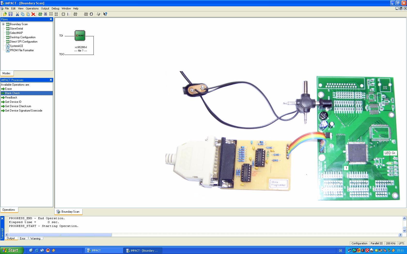

Ich habe auf mein MiniLA Board die letzten Tage die Spannungsversorgung,
alle Abblock-C's und den CPLD aufgelötet.
Ich hab dann mein Prototyp-Programmer angeschlossen, Spannungsversorgung
eingeschaltet und IMPCT geöffnet....
---wou, mein CPLD wurde sofort erkannt.---
Wigbert

erhalten und mir erstmal gleich alles angeschaut. Der Arbeitsaufwand den
du reingesteckt haben musst, muss ja echt gewaltig gewesen sein.
Ich werd mich wohl jetzt auch kommendes Wochenende ransetzen alles
zusammen zu löten.
Chris
von Christian H. (chermes)
Hallo Wigbert,
auch von mir einen großen Dank für Deine Mühen. Werde mich die Tage
dranbegeben und den Lötkolben schwingen.
Christian
von Guido (Gast)
Und auch von mir einen herzlichen Dank an Wigbert, werde dann
ebenfalls mit dem Bestücken anfangen.
Guido
von N. S. (sharpay)
Hallo Wigbert,
auch ich habe heute die Teile erhalten und werde mich die nächsten Tage
ans
Bestücken der Platine machen.
Gruß Norbert
@Dirk Braun
ja die Grüne LED ist für Spannungsversorgung.
Ist auf CPLD Test.jpg von mir sogar beschriftet.
Wigbert
ich hab die ersten Bilder in
Beitrag "miniLa Software"
hochgeladen.
ich denke auch Hardwarehinweise passen dort gut rein.
Wigbert

von Michael G. (linuxgeek) Benutzerseite
So ich hab jetzt die Schaltung bis auf das SRAM und den 100MHz-Quarz
aufgebaut. Leider tut sich am USB-Bus garnichts. Der Quarz vom FT2232
schwingt auch nicht, die Kondensatoren sind aber OK. Mir erschliesst
sich die Beschaltung sowieso nicht so ganz, vor allem das nicht
programmierte EEPROM. Braucht der wirklich ein externes EEPROM? Dann
isses natuerlich kein Wunder, dass es nicht funktioniert. Oder wird der
EEPROM vom CPLD/Firmware programmiert?
von Guido (Gast)
@ Michael G.: Der Quarz muss laufen, dann sollte der FT2232
OK dieses Problem ist jetzt geloest, aber jetzt findet er den Programmer
nicht - war ja klar...!
GUI --- Auto connect to cable...
// *** BATCH CMD : setCable -port auto
AutoDetecting cable. Please wait.
PROGRESS_START - Starting Operation.
Reusing 78037341 key.
Reusing FC037341 key.
 Cable is LOCKED. Retrying...
 The cable is being used by another application.
 Please try opening the cable connection at a later time.
Reusing 79037341 key.
Reusing FD037341 key.
Connecting to cable (Parallel Port - parport1).
 WinDriver v9.00 Jungo (c) 1997 - 2007 Build Date: Mar 27 2007 X86 32bit
22:31:22.
Cable connection failed.
Reusing 7A037341 key.
Reusing FE037341 key.
Connecting to cable (Parallel Port - parport2).
22:31:22.
Reusing 7B037341 key.
Reusing FF037341 key.
Connecting to cable (Parallel Port - parport3).
22:31:22.
Reusing A0037341 key.
Reusing 24037341 key.
Connecting to cable (Usb Port - USB21).
Checking cable driver.
File version of /stuff4/apps/xilinx92/bin/lin/xusbdfwu.hex = 1030.
File version of /usr/share/xusbdfwu.hex = 1030.
22:31:22.
Reusing B4037341 key.
Reusing 38037341 key.
Reusing B5037341 key.
Reusing 39037341 key.
Reusing B6037341 key.
Reusing 3A037341 key.
Reusing B7037341 key.
Reusing 3B037341 key.
PROGRESS_END - End Operation.
Elapsed time =     12 sec.
Cable autodetection failed.
Lustig, unter "Slave Serial" kann ich eine Verbindun herstellen:
Connecting to cable (Parallel Port - parport0).
22:31:22.
 LPT base address = 0378h.
 ECP base address = 0778h.
Cable connection established.
unter "Boundary Scan" allerdings nicht.
Toll... :(
von Guido (Gast)
Unter Linux? Dann alle Module die irgendwie mit parport und lpt
zusammenhängen mit rmmod behandeln. Der Treiber greift afaik
direkt auf die Hardware zu.
Guido

von M. K. (kichi)
Ich habe mich jetzt endlich mal aufgerafft...
http://www.mikrocontroller.net/articles/MiniLA
Beteiligung erbeten...

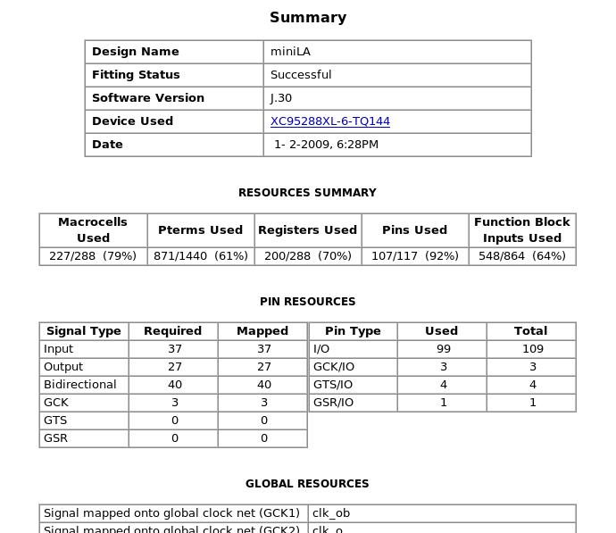

Ich hätte mal eine schnelle Frage: Zu wie viel % ist der CPLD voll?
Würde es auch mit einem XC95144XL-10TQG144C Baustein funktionieren? Den
gibts günstig bei Farnell.
von Guido (Gast)
So sieht es bei der Zeitanalyse aus.
von Luky S. (luky)
Dann wirds leider nichts mit dem günstigeren, leicht erhältlichen Typ.
Muss ich irgendwo den größeren Bruder suchen...

von Hauke R. (lafkaschar) Benutzerseite
Ich bräuchte einen CPLD weil ich meinen wohl zerschossen habe :/

Die Daten vom "guten" Programmer lade ich noch hoch - ich hatte gestern
abend keine Lust mehr. Du darfst dich gerne am Artikel beteiligen - du
hast ja auch Erfahrung im "Sammelbestellen".

von Georg H. (schurli87)
Hallo
Weiß jemand welchen XC95288XL mann für die schaltung braucht?
XC95288XL-6TQ144C
XC95288XL-7TQ144C
XC95288XL-10TQ144C
mfg
von Gast (Gast)
Den schnellsten und teuersten (XC95288XL-6TQ144C).
Benötigt man umbedingt diesen, oder bringt auch ein langsamerer die
benötigte Performance?
von Wolfgang R. (portside)
Lass das Design durch ISE laufen
-7 bringt nur max 65MHz clock
-10 maximal 50MHz sofern die Abschätzungen des Tools stimmen?
von schurli87 (Gast)
aha, wusste nicht dass es sogar von xilinx ein Tool gibt. Danke
die Reichelt Bauteile sind eingetroffen.
Und damit ist MEIN Wochenende gelaufen.
Eine Position wurde verkehrt eingetütet(eine Sorte Pfostenstecker)
ist aber schon mit R. geklärt und wird getauscht.
Bis auf ein Interessenten, hab ich alle erreicht. Das kann mich jetzt
aber nicht mehr aufhalten, und die Restbestellungen gehen Wochenende
raus.
Ich stell mal ein Bild rein, wie alles anfängt....
Wigbert
die meisten Fragen kommen Erfahrungsgemäss zu den Bauteilen Treiber.
Anbei mal den Inhalt dieser Verpackung.
Es sind 7 Tüten (genaugenommen sind die IC-Sockel im Riegel)
in der Tüte Treiber. Die Klammer in der Liste, sagt aus, was in einer
Tüte zusammengefasst ist.
Warum 42 FLK-Gold(das sind die Steckkontakte für die Grabber)
Ich gehe davon aus das jeder Treiber 8x Eingang und 1xGND benötigt.
Extern hat dann 5xEin/Ausgang 1xGND (letzte Spalte)
In der vorhergehenden Sammelbestellung wurde zur Isolierung der FLK
Schrumpfschlauch zugegeben. Ihr werdet dafür jetzt die Gehäuse FL1T
dafür vorfinden.
Die bunten Kabel sind die Messeite. Die 132cm muss dann in 33cm
geschnitten werden. Das graue Kabel dann in 25cm länge.
Wenn die Spannungsverorgung des MiniLA Boardes läuft, Programmerbrücken
aufgelötet, wird der CPLD, nur der CPLD, aufgelötet. Pinkontrolle auf
Kurzschluss und Boardverbindung war OK, sollte mit einer Strombegrenzung
zugeschaltet werden(Kfz-Glühlampe in Reihe, geht notfalls auch).
Der Programmer wird dann mit sein Kabel 1:1 angesteckt.
Mit dem Programm IMPACT aus Xilinx ISE muss nun der CPLD erkannt werden.
Schöne Osterfeiertage
Wigbert

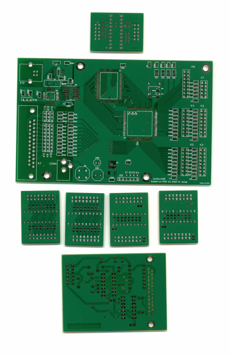

Platinen sind eingetroffen.
Die Extern- und Treiberplatinen werden sich in einer Tüte befinden. Die
Extern-Platine(Bild/die Obere) erkennt man an die 10pol Steckverbinder.
MiniLA-Seite ist durch die Beschriftung zu erkennen. Ein Widerstand
muss innerhalb des IC-Sockels bestückt werden, also vor dem Bestücken
des IC-Sockels auflöten.
Es sind noch die Multiplexer und die reklamierten Grabber
postalisch unterwegs zu mir, sollte Montag alles erledigt sein.
(Überall muss man telefonisch nachhaken)
Es bekommt jeder von mir, in der kommenden Woche eine E-Mail mit
Ankündigung des Versandes seines Paketes. Der Versand wird sich
ein Paar Tage hinziehen, immerhin, noch mal allas auf korrekten
Inhalt prüfen, die Netzteile im Paket sichern, usw. und dann
sollte es meinerseits gewesen sein.
Wigbert
