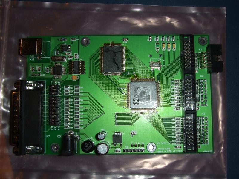

Hallo
In den letzten Posts ist zu erkennen, dass hauptsächlich die RD/WR
Leitung Probleme macht. Woraus setzt sich RD/WR zusammen?
Der Multiplexer generiert das Signal aus USB8 und GND in Abhängigkeit
von /RD und ALE. (WR taucht schonmal nicht auf?)
/RD low-aktiv ALE normal (im Schaltplan ist ALE auch als low-aktiv
gekenntzeichnet?).
Der Read Cycle:(siehe Datenblatt FT2232L Seite 44)
Es liegt zuerst die Adresse an, danach werden die Daten gelesen.
ALE wechelt nachdem die Adresse anliegt von Low auf High. (/RD dabei auf
High)
Können Daten gelesen werden wechselt /RD nach LOW. (ALE auch Low)
Was bekommen wir als Ausgabe für RD/WR (rein von der Logik her)
IDLE (/RD High, ALE low): USB8 (sollte High sein)
ADDRESS WRITE (/RD High, ALE High): Low (CHECK das ist richtig)
DATA READ (/RD low, ALE low): USB8 (sollte High sein)
Die Ausgaben für AST und DST:
IDLE (/RD High, ALE low): AST High, DST /WR (ist beim Read High)-> passt
ADDRESS WRITE (/RD High, ALE High): AST low, DST /WR (ist beim Read
High)->passt
DATA READ (/RD low, ALE low): AST High, DST low ->passt
Was schonmal zu erkennen ist, dass USB8 die entscheidende Rolle spielt.

Auch hier wieder eine große Fehlerquelle das USB8. Allein von der Logik
her passen die Signale für DST und AST. Wie auch Daniel bestätigt sind
diese auch auf dem Bus zu erkennen. Nur mit dem RD scheint das nicht
zusammen zu passen. Für mich deutet das auf einen Fehler mit USB8 (PIN40
FTDI) hin.
Dieser ist meiner Meinung nach in der Software begraben....
Verbinde ich zum Beispiel mit der Software von Frank (miniLA Software)
mit dem FTDI Chip. Kann ich auf den AST und DST Leitungen ein zyklisches
Signal erkennen. Die Software versucht also die Firmwareversion
auszulesen (vermute ich mal). USB8 ist aber low. Somit liegt auf RD/WR
immer auf LOW-Potential(Daniel hat das auch bestätigt). Es können also
keine Daten übertragen werden.
Es muss also überprüft werden, ob und wie dieser erweiterte Adresspin
gesetzt und gelöscht wird. Es ist dabei die High-Addresse von Bedeutung
und auch der Befehl des extended write/read.

Kurzer Zwischenstand.
Der Fehler ist auch der Multiplexer. Meine Version von Reichelt ist
sowas von langsam. Die Gatterlaufzeit ist unterirdisch schlecht. Ich bau
den Multiplexer mit Logik-IC nach. Das sollte zunächst eine Verbesserung
bringen.
Hallo!
Nachdem ich den Multiplexer mit Logikelementen nachgebaut habe kann ich
zumindest die Firmwarenummer auslesen :) JA ÜBER USB!!!
Somit ist klar wo der Fehler liegt: DER MULTIPLEXER
Reichelt verkauft einfach einen zu langsamen Typen.
Allerdings funiktioniert das Captering noch nicht, da bricht die
Software ab.
Das kann an meinem Kabelverhau liegen, oder irgendwas stimmt immer noch
nicht.
Hias

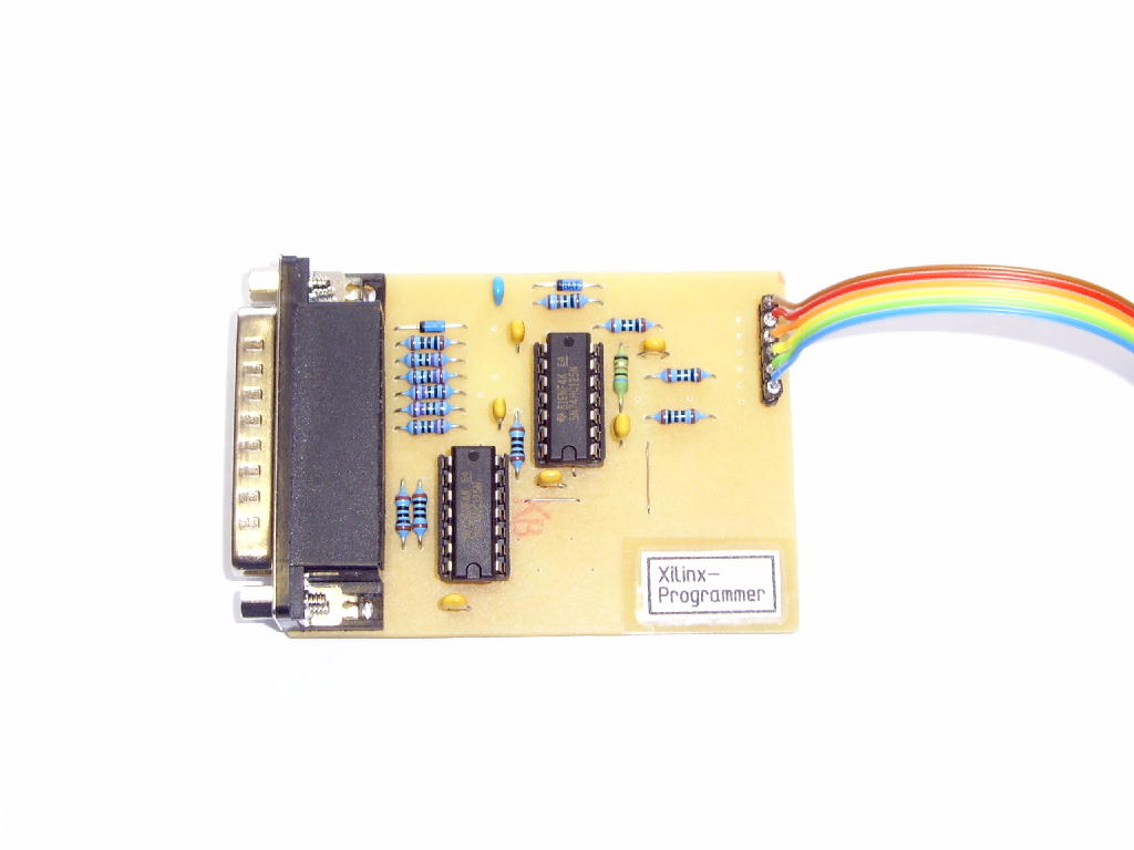

Trotzdem, soviel Schei... am Stiefel kann man aber ja fast nicht haben.
Erst war das parallel Kabel defekt, dann hatte ich bei den Widerständen
R107 .. R118 4k7 anstatt 47 eingelötet, und dann hatte ich auch noch
einen defekten Jumper. Da kommt man aber auch wirklich ganz zuletzt
drauf.

Hallo!
Nachdem das Problem mit dem Multiplexer gefunden war, und immer noch
nicht meinen Wünschen entsprach wäre ich auf FF angewiesen gewesen um
noch kleinere Verbesserungen zu machen. Allerdings war das schon so ein
Kabelhaufen, dass ich einen einen Schritt in eine andere Richtung gewagt
habe. Warum nicht die Firmware des CPLD so anpassen, dass das
USB-Interface passt.
Obwohl ich noch nie was mit VHDL zu tun hatte waren die nötigen
Änderungen klar.
Ich habe die Pins /WR /RD und ALE auf die Pins RD/WR /DST und /AST
gebrückt, sodass diese direkt den CPLD füttern.
Nach Anpassung der Firmware bin ich genau an dem Stand wie vorher.
Ich bekomme ohne Probleme die Firmwarenummer oder auch den Trigger kann
ich einstellen. Starte ich den Capturevorgang wird richtigerweise auf
den Trigger gewartet, jedoch findet keine Übertragung der RAM-Daten
statt.
Warum das so ist weiß ich nicht. Nach diesem Vorgang leuchten alle LEDs,
dass heißt Daten werden zum PC übertragen...
Ich kann in der Software nirgends finden wo der Transfer der Daten
programmiert ist. Ich denke dass hier der Fehler liegt, denn alles
andere auf dem Bus funktioniert. Read(Firmware)-Write(Trigger) ohne
Probleme.
Was allerdings möglich ist, dass das Timing bei großen Datenmengen
Probleme macht. Da warte ich noch auf Franks Software, die die
Geschwindigkeit ein wenig drosselt.
Für alle die mit der "neuen" Firmware spielen wollen (hoffentlich)
findet sich im Anhang eine *.jed Datei für den CPLD. Aber wie gesagt
einen Fehler schließe ich auch hier nicht aus, da ich keinerlei (jetzt
ein wenig) VHDL Erfahrung habe.

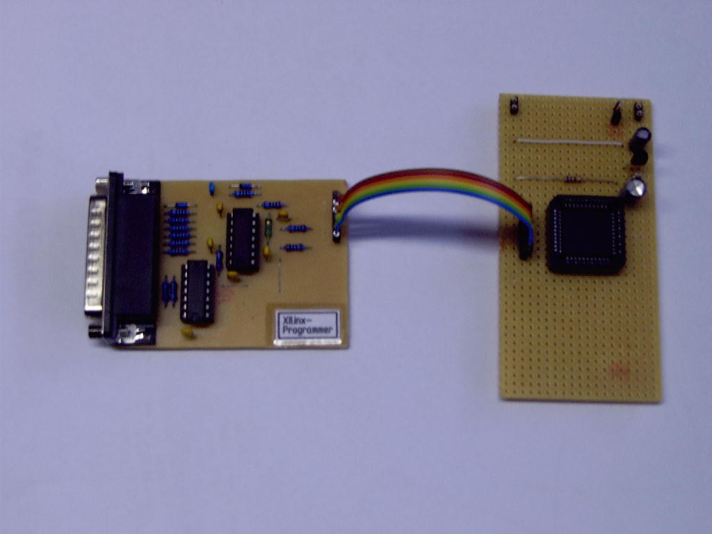

Also meine Erfolge:
USB-Teil wird erkannt, kann das EEPROM beschreiben.
Sollte nach dem Beschreiben das ganze als USB Serial Converter A und B
erkannt, ist das richtig?
Muss mir jetzt noch die Platine für den Programmer ätzen, ich denke das
schaffe ich aber erst nach dem ABI (in 2 Wochen)

programmierten CLPD ca 90mA, die Power LED leuchtet, sollte auch soweit
richtig sein denke ich.
Also keine Kurzschlüsse und keine falsch rum eingesetzten Tantals ;)
Etwas doof beim bestücken fand ich, dass auf der Platine im
bestückungsdruck pin 1 nicht gekennzeichnet war.
Achja: ist die Buchsenleiste für den JTAG anschluss gedacht? Ich hab ein
bisschen gebraucht bis ich wusste, wo was hinkommt, bzw. was zum
Programmer und was zum Board gehört.
Hat eigentlich schon jemand einen schnelleren Multiplexer gefunden?
Wollte morgen nämlich bei Farnell bestellen damit ich alles noch vor dem
wochenende habe.

Da würd mich nicht wundern warum das ding so scheiß langsam ist.
Ein Versuch mit der HCT-Variante ist es auf alle Fälle wert.
Ich ziehe jedoch die angepasste Firmware vor.
Wenn ihr bestellt nehm ich jedoch zur Sicherheit auch 2 Stück...
Hias
ok, werde morgen dann die hct bei farnell bestellen, werden dann montag
bei mir sein und ggf dienstag bei euch.
bitte Anschrift und menge an:
ralf ättt hesterberg puunkt biz
gebe euch dann meine kontodaten.
Hallo.
Den FT2232 kann man nicht so umprogrammieren, dass es ohne Multiplexer
geht.
Aber den CPLD kann man umprogrammieren, dass er den FT2232 auch ohne
Multiplexer versteht. Allerdings sind dann zwei Firmwareversionen von
nöten.
Eine für LPT und eine für USB. Ich habe keine LPT SChnittstelle mehr,
von dem her ist mir das auch egal. Nur für diejenigen die beide
Schnittstellen nutzen wollen ist das blöde. Falls bedarf besteht könnte
man aber auch hier die Firmware so anpassen, dass das Interface über
einen der freien Pins umzuschalten. VHDL ist gar nicht so schwer wie man
meint ;)
Ich hab übrigens oben ein jed-File veröffentlicht, dass den Multiplexer
überflüssig macht.
Außerdem scheint die Software ein Problem mit USB zu haben.
Im besonderen geht es dabei um das Auslesen des SRAM Inhalts.
Ich hoffe ich kann zusammen mit Frank den Fehler finden.

Du musst die Pins /WR /RD und ALE auf die Pins RD/WR /DST und /AST
brücken (in der Reihenfolge). Das sind am Platz des Multiplexer die
Pins:
4 mit 13, 10 mit 15 und 11 mit 14.
Obs zu 100% funktioniert kann ich nicht sagen. Es wird zumindest die
Firmwarenummer ausgelesen und auch die Triggereinstellungen klappen.
Jedoch gibts noch Fehler beim Auslesen des SRAM.

Jep der Fehler ist gefunden. Mich wundert nur dass diese Version je mit
USB gelaufen sein soll. Eigentlich unmöglich, aber nun gut.
Die notwendigen Änderungen sind hier beschrieben:
Beitrag "Re: [S] Leute die einen Logic Analyzer (MiniLA) bauen wollen"
Im groben: Multiplexer raus, 3 Brücken rein, neues *.jed aufspielen.
Fragen gerne hier rein schreiben.
MfG
Hias

Ich dachte mir schon das einige nochmal fragen werden, deshalb nochmal
eine Zusammenfassung.
Die aktuelle Firmware für den CPLD findet ihr im Anhang dieses Posts.
Diese Version gilt nur für die 100Mhz Variante und nur für USB. Ist eine
Anbindung über LPT gewünscht, müsst ihr die Firmware von der Webseite
http://minila.sourceforge.net/ verwenden.
Die notwendigen Änderungen der Hardware sind wie folgt:
Der Multiplexer muss entfernt werden. Es müssen 3 Brücken gelötet
werden:
Pin 4 mit Pin 13, sowie Pin 10 mit Pin 15 und Pin 11 mit Pin14.
Im Anhang ist ein Bild dazu.
Noch ein Hinweis: Beim SRAM muss ebenfalls eine Brücke gelötet werden.
Pin 43 muss z.B. auf GND oder Vcc gelegt oder mit Pin 42
gebrückt werden.

kann mal jemand ein Foto von seinem miniLA machen und hier reinstellen?
Mich interessiert vor allem die Bestückung der Stiftleisten und die
kleinen Zusatzplatinen.
Wie sieht es mit einem Gehäuse aus? Welches nehmt ihr?
mfg Jens

Ich hab irgendwie probleme beim Programmieren der Firmware.
iMPACT findet meinen programmer nicht.
Mein programmer ist diese Platine hier:
Im autoconnect modus findet er garnichts, mein parallelport steht auf
EPP+ECP.
Am Kabel kanns nicht liegen, ich hab den Programmer auch mal direkt
angeklemmt ;)
Der Programmer hat auch strom, die LED leuchtet schön vor sich hin etc.
Woran könnte es noch liegen?
Hast du den Programmer mal komplett getestet? Sprich hast du alle
Verbindungen/Funktionen/Gatter geprüft?
Da das Teil ja recht einfach aufgebaut ist, lässt es sich entsprechend
einfach testen.
Das werd ich wohl mal machen, so schwer kanns ja nicht sein ;)
Die Verbindungen hab ich auch schon alle nachgelötet etc.
Nachgemesen hatte ich schon mal alle ein/ausgänge am parallelport, bei
der erkennung hat sich an 2 oder 3 ein klein wenig getan, die spannung
ist um etwa 0,3V abgefallen (vorher irgendwas um 3,8 oder so) irgendwie
ganz schön merkwürdig, vom board kommen 3,25V irgendwie spielt der
parallelport da noch mit seinen Spannungen mit rein, werd ich heute mal
genauer überprüfen.
So das Problem lag bei mir an der männchen/weibchen problematik bei den
steckern, dadurch, dass ich das 1. board geätzt, im warenkorb aber der
Stecker für das 2. board war (und somit spiegelverkehrt war) konnte
iMPACT den Programmer nicht erkennen.
Jetzt hab ich die Buchse ausgelötet und mit Kabeln richtig verkabelt.
iMPACT erkennt den Programmer auch jetzt.
Aber es geht natürlich nicht problemlos weiter :(
iMPACT liest jetzt eine falsche DEVICE ID.
Gelesen werden erst 4 0en und dann nur noch 1en.
Wenn ich den JTAG input PIN jetzt auf masse lege kommen auch nur 0er
raus, also das board scheint ok, ohne angestöpselten miniLA liest er das
gleiche (4mal 0, rest 1), also scheint der CPLD nicht auf die JTAG
anfrage zu reagieren.
Die Schnittstelle ist richtig verkabelt, das hab ich schon überprüft,
die kabel sind so kurz wie möglich. Noch irgendwelche Ideen?

Hmm ist hier vielleicht irgendwer aus der gegend Marburg (Hessen) der
nen Programmer hat und mir mal aushelfen könnte? Ich hab im moment keine
Zeit und lust den Programmer nach Fehlern abzusuchen, und würde es gern
mit einem funktionierenden Programmer testen. Wenns dann nicht geht muss
es wohl der Xilinx sein der hinüber ist, das wäre aber sehr ärgerlich.
Also wenn du ihn mir mit rückporto zusendest kann ich ihn dir gerne
versuchen zu programmieren. habe zugang zu einem orginal xilinx
programmer.

Nochmal zum Thema Multiplexer: "mein" HCF4053B funktioniert wohl auch
nicht. Ich habe noch keinen anderen getestet aber via LPT funktioniert
mein MiniLA und via USB nicht. Ich werde die Tage mal einen anderen 4053
ausprobieren.
Damit sieht es dann aus als ob diese nicht funktionieren
- BU4053BF
- HC4053 von Motorola
- CD4053B von National
- HCF4053B von ST
und diese funktionieren
- 74HC4053D from NXP / Philips
- CD74HCT4053M from TI
Vermutung eines der Entwickler: der niedrigere Ron und damit das
veränderte Timing der HCT- ggü. der CMOS-Typen. Also: HCT verwenden...

Michael hat bei der Beschaffung der Platinen Unterstützung angeboten.
Ich hab mal die Dollarpreise(bei 25 Stück) beigefügt. Zum Platinenpreis
kommt noch der Platinenversand vom Ausland und dann noch die Mwst. zu.
Ich nehme dann die Bestellungen an und leite sie zu Michael weiter.
Multiplexer können beide oben angeführten Typen beschafft werden.

den Umgang mit des Software nicht kennen, sollten schon mal üben.
Ich habe mir zwischenzeitlich auch schon erlaubt, ein Programmer-Board
zu entwerfen und wird auch mit dem Bausatz alternativ angeboten werden.
Die ersten Vorbestellungen sind bei mir eingegangen.
Dank Euch.
Als Termin für den Start der Sammelbestellung habe ich mir Ende des
Monats (Sept.08) vorgemerkt.
