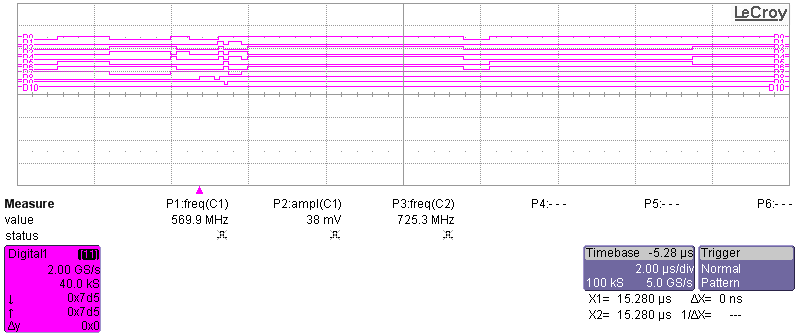

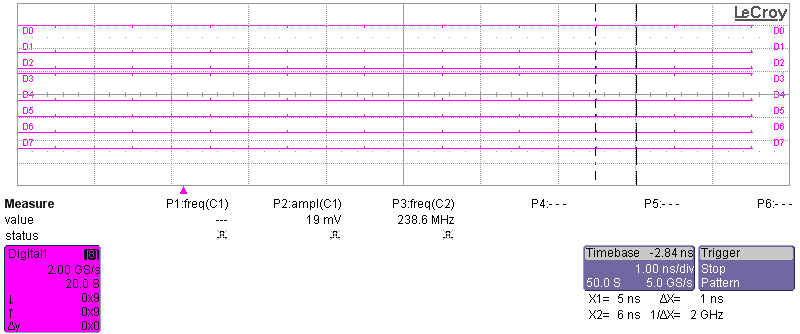

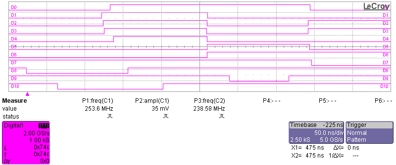

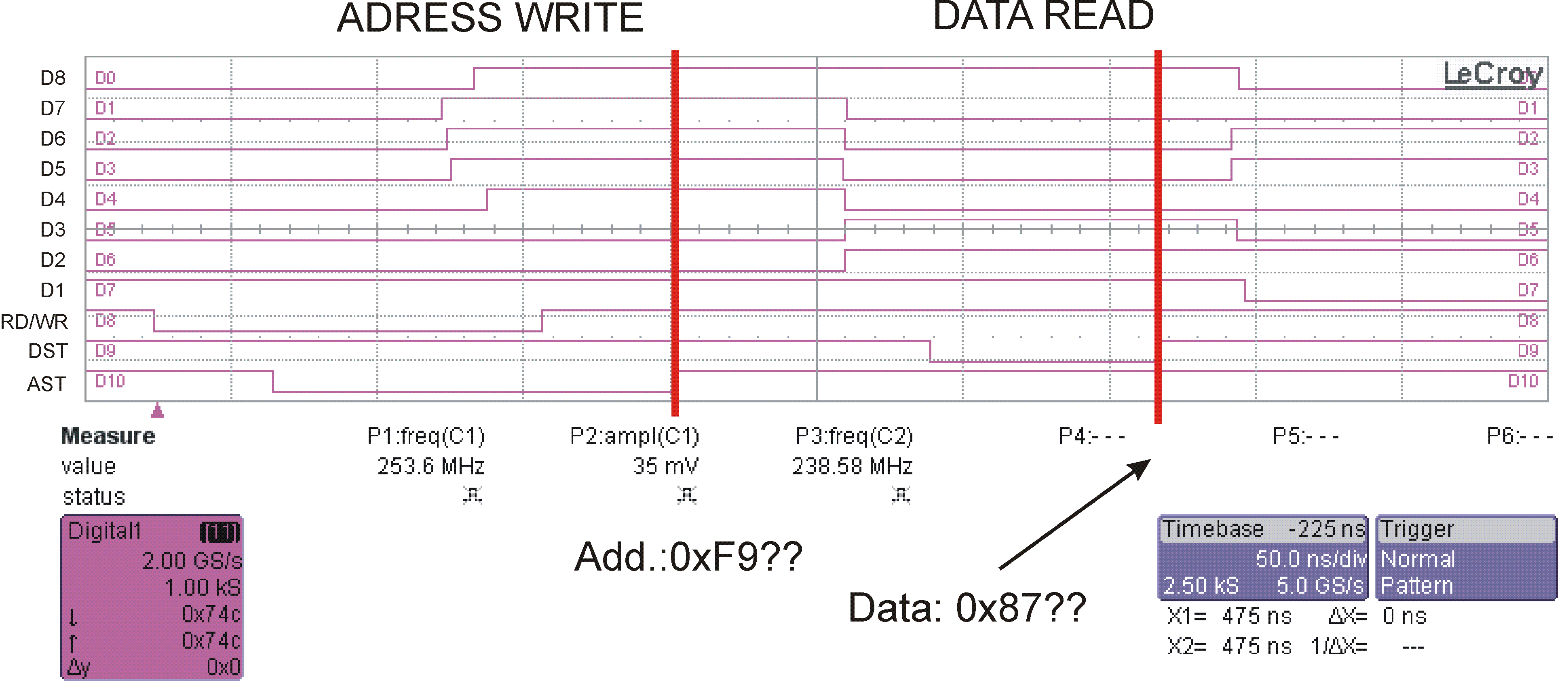

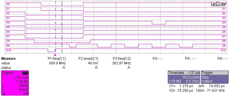

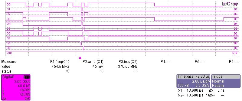

Neue Ergebnisse:
Ich hab mir die Signale auf dem EPP Datenbus angesehen.
Wenn endlich mal die Initialisierung funktioniert ist Datenverkehr zu
verzeichnen. Was genau kann ich leider mit meinem Oszi nicht
herrausfinden.
Es scheint also, dass beim Datenaustausch etwas nicht funktioniert. Weil
das ganze konstant erscheint.
Ich hab deshalb mit Hilfe des Testprogramms von FTDI aus der
Codesammlung (HOSTemul) und des Communicaton-Protokoll einfach mal einen
Sampling gestartet, und siehe da eine der LED's geht an. Es scheint
also, dass das Ding läuft. Aber und jetzt kommt das ungewöhnliche: Das
Lesen funktioniert nicht.
Ich bekomm immer 0xFF zurück.
Jemand ne Idee an was das liegen könnte?
Ich bin weiter auf der Suche nach der Ursache.
Auch was die Initialisierungsprobleme angeht.
Hias

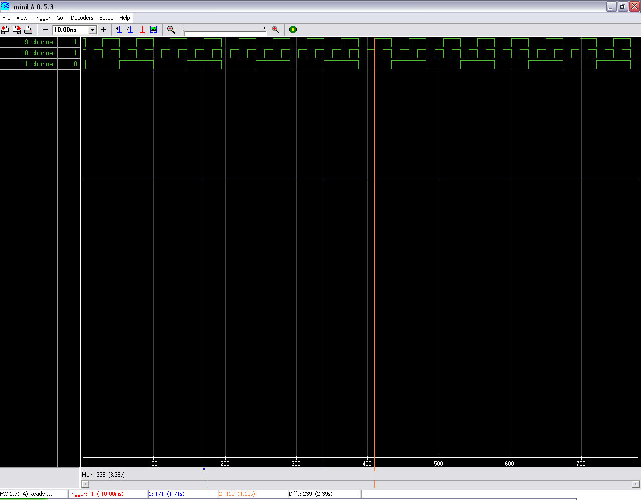

Hallo!
Es gibt erfreuliches zu Berichten. Ich hab mich noch einmal mit den
Einstellungen des LPT-Ports auseinander gesetzt. Wichtig ist, dass ihr
im Bios die richtigen Einstellungen habt. Ich musste z.B. von einem
Auto-Mode auf ECP+EPP umstellen (EPP alleine hat bei mir nicht
funktioniert, hatte ich vorher) Als Version hab ich 1.7 eingestellt,
weiß aber nicht ob es da merkliche Unterschiede gibt. Der LogikAnalyser
funktioniert jetzt ohne Probleme. Die Signale entsprechen den
Erwartungen. Ich habe testweiße das Signal 3er Leuchtdioden eines
aktuellen Projekts von mir abgegriffen. Das Ergebnis findet ihr im
Anhang. Bin echt begeistert!
Fehlt nur noch eine Lösung für das USB-Problem...
MfG Hias

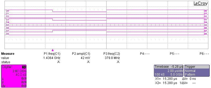

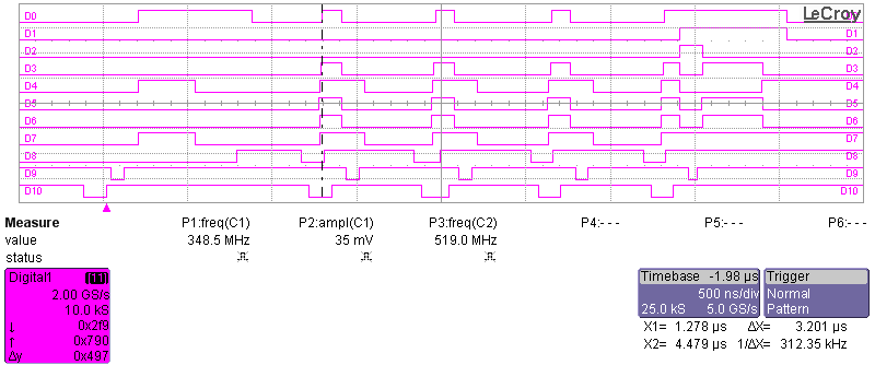

Ich sitz hier grad mit unsrem FirmenLA (LeCroy WaveRunner mit LA
Erweiterung).
Also man sieht schön, dass eine Kommunikation über USB stattfindet.
Aber entweder sind hier datenleitungen vertauscht oder der USB Code
geht nicht.
Kennt sich wer mit Delphi aus? Weil das Programm ist leider in Delphi
geschrieben und dafür hab ich keine Entwicklungsumgebung.
Und hat wer zufällig nen Programm um über die gleiche DLL
eigene Hexadezimale zahlen schicken zu können? Das würde mir bei
der Fehlersuche enorm helfen, wenn ich 100%ig wüsste was gesendet
wird.
Momentan erstick ich eher an der Datenflut der Kommunikation.
von Daniel Schäfer (Gast)
also mit dem delphicode von der ftdi seite
(http://www.ftdichip.com/Projects/MPSSE/FT2232C-Proj04_HostEmul.zip)
klappt es. D.h. ich vermute stark, dass der Fehler im Code der
Windowsanwendung liegt. Programmierer vor ;D

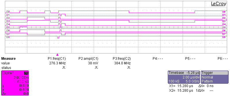

Ich bin grad veriwrrt - multitasking is nicht mein ding.
Hier mal nen ReadExtended (High 01, Low 01), D0-D7 = I/O, D8 =
Read/Write
Trigger auf Flanke Read/Write.

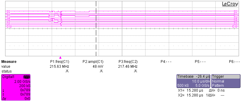

Im Anhang noch ein Bild, der "Störung" wenn der FTDI angeschlossen ist
und
sonst nichts passiert (auf Windows Seite).
Hab alle Triggerkombinationen durch - konnte nur dies finden.
Die "Störung" ist übrigends auch drauf, wenn die Versorgungsspannung am
CPLD aus ist.
von E. M. (hias)
Hallo!
Sehr interessant das ganze.
Ob das Read hinhaut kann ich so nicht erkennen, da bräuchte ich noch DST
und AST.
Die Störung hab ich auch beobachtet. Ob die einen Einfluss auf die
Datenübertragung hat weiß ich nicht. Die noch größere Frage ist woher
sie kommt... Auf alle Fälle ist der FT2232dran Schuld. Ich werd mal
kucken ob ich dawas finde.
Hias
Hier den gleichen Read. Je höher die Zahl, je höher der Anschluss (von
Spannungsbuchse aus gesehen). Also D10 = AST.
un hier in übersicht
och mann, ich spann ganz schön:
verkabelungsfehler. Nochmal im Anhang
ich kriege die krise - sry für den spam aber ich hab wieder das falsche
file angehängt!!!!! aaaaahhhh
hier der teil größer mit dem R/W DST und AST
und jetzt geb ich ruhe - versprochen

von E. M. (hias)
Danke dass du dir soviel Arbeit machst.
Ich nehme an der minila10.png is ein screenshoot beim Data_Write mit dem
HOST_Emul Programm? Extended?
nein ist ein extended read auf 0101
hier mal ein auslesen der Ports mit der parallelen Software.
Man sieht schön, dass ich ein Pin auf GND gesetzt habe, der Rest floatet
frei
auf high.
Dies war Parallel und funktioniert 1a!
von E. M. (hias)
was ich ned versteh ist warum beim Lesen die RD/WR Leitung auf low geht?
(D8)
Die müsste eigentlich auf High bleiben.
Das war den anderen Bespielen auch schon so.
Was mir allerdings auffällt ist, dass beim parallelen Anschluss. RD/WR
auch während des DST auf low bleibt. Beim USB ist RD/WR nur dann LOW
wenn AST low ist. Nicht aber bei DST.
hier das allergleiche mit usb. bitte unten rechts auf die timebase
achten.
das ist vieeeel schneller. und der zurückgegebene wert (pro port 0xf9)
ist falsch.
(ist eine modifizierte software - habe die firmwareversionsabfrage
gezwungen eine feste version zurückzugeben - dann läuft das programm.
gibt aber wie oben zu sehen ist falsche werte - was ja auch das problem
ist warum die firmwareversion falsch rüberkommt und damit die software
sich weigert zu laufen)

von Daniel S. (dschaefer)
Die ganze Kommunikation läuft anscheinend falsch -
die Versionsnummer wird an der entsprechenden Stelle nicht richtig
ausgelesen - und mit falscher Versionsnummer erkennt die
Software die Hardware nicht an. Das ist das erste Problem.
Umgeh ich das Problem, indem ich die Versionsabfrage auskommentiere
und der Variable einen festen (und richtigen) Wert gebe, dann
wird die HW erkannt und man kann drauf zu greifen.
Nur eben stimmen die Werte und alles andere vorne und hinten nicht!
Also:
Es scheint ein grundlegendes Problem in der Kommunikation zwischen
FTDI und CPLD zu sein. Diese Kommunikation wird ja aber von dem
Windows/Delphi Programm gesteuert.
Die letzten zwei Bilder zeigen eigentlich deutlich wie
sich USB und Parallel unterscheiden.
 lg Daniel
mit paralleler Software (keine pins angeschlossen) bekomm ich:
alle pins auf high (0xFF)
mit usb (keine Pins angeschlossen) bekomm ich:
teil der pins auf high (0xF9)
leg ich einen Pin auf Ground, dann ändert es sich auch beim parallelen
Betrieb, Beim USB Betrieb bleibt es auf 0xF9.
http://minila.sourceforge.net/fw/communication_protocol_fw_1.7.html
Ansonst kann ich nur noch auf die zwei Bilder hinweisen. Mit dem obigen
Link (und dem einen und einzigen Link da drin) sagt es aus, dass beim
USB was nicht stimmen kann.
Die ganze AST/DST/RW Sache ist zwischen USB und Parallel
unterschiedlich.
von E. M. (hias)
@Frank
Ich habe oben genannte Beobachtungen mit deiner letzten Software
gemacht.
@Daniel
Wenn ich mit der Host-Emulsoftware einen Read von 0x0101 mache bekomm
ich immer 0xff. Grundsätzlich 0xff egal welche Adresse. Du bekommst
0xF9????
Ich hab gerade eine Beobachtung gemacht. Berühre ich mit dem Tastkopf
einen der Pins, nachdem ich mit der miniLA Software von Frank eine
Verbindung aufgebaut habe steht plötzlich eine Firmwarenummer drinnen.
Was sagt uns das? Es wird grundsätzlich was gelesen, jedoch gibt der
CPLD nichts aus. Die Datenleitungen sind alle im Tristate, deshalb
reicht der Pulldown des Tastkopfs aus um die Datenleitung auf
Massepotentialzu ziehen.
Für mich haben wir es hier mit einem Timingproblem zu tun. Wo genau weiß
ich noch nicht.
Daniel du sagst USB läuft um ein vielfaches schneller? Ich weiß nicht
was die ganzen Angaben in deinen Logs bedeuten. Wie viel schneller.
Eventuell resultieren daraus unsere Probleme. Die USB Version nutzt das
Wait-Signal nicht, und ist deshalb in meinen Augen sehr anfällig.
Gibt es im Treiber irgendeine Einstellung die die Transferrate
beschränkt?
Mein MiniLA liegt in der Firma, deswegen kann ich erst Montag was dazu
sagen.
Zum Thema Timing, Geschwindigkeit:
Unten rechts auf den OSZIBildern sieht man die Timenbase. Einmal
sind es 50 us pro div, das andere mal 500ns pro div.
USB ist also grob gesagt (sehr grob!) um Faktor 100 schneller.

von E. M. (hias)
Hallo!
@Daniel: Du hast beim miniLA10.png einen extended Read auf Addr. 0X0101
gemacht?
Ich hab das Bild mal analysiert. Als Addresse kommt hier 0xF9 raus und
als Data 0x87. Das ist reiner Müll.
Mich würde interessieren wie es bei einem Write ausschaut. Dieser
funtioniert ja anscheinend mit dem Testprogramm.
Etwas stimmt mit dem R/W Pin nicht im USB Modus.
Hier scheint es nen Fehler zu geben. Der ist im normalen State auf GND.
Sollte aber IMHO auf +VCC sein.
von E. M. (hias)
Hallo!
Ist die gesamte Funktion invertiert? Oder nur im idle State?
Beim (funktionierenden) USB Write (z.B. 0x80 um die LED leuchten zu
lassen)
passiert auch nichts auf der RW Leitung. jedenfalls triggert mein LA
auf der Leitung keinerlei Flanke bei einem Write 0x80 oder 0x40.
Das USB Interface passt vorne und hinten nicht. Neben der im IDLE
zustand
auf LOW sitzenden RW Leitung scheint auch das Timing irgendwie im Arsch
zu sein!
Wenn ich den Write beobachte, dann seh ich dass die Daten schon an
den Adresspins anliegen (0x80 oder 0x40), wenn die AST Leitung gerade
auf LOW
gezogen wird.
Das ist extrem komisch. Laut meinem LA passiert beim Schreiben mit USB
folgendes:
Adressdaten anlegen, danach Daten anlegen, dann AST auf low, AST wieder
auf
high, DST auf low, DST auf high. (R/W die ganze Zeit low).
@hias
hm, jetzt ist er wieder auf high. das ist sehr komisch was da abgeht.
Dadurch, dass er aber über den Multiplexer auf LOW gesetzt wird hat
man aber auf jeden Fall eine falsche Flanke drin
Weiteres Problem:
Würde das CPLD die Adressdaten (beim Lesekommando) auf der fallenden
Flanke übernehmen, so würde es die richtigen Adressdaten nehmen. Auf der
steigenden Flanke von AST ändern sich aber schon die Adressdaten zu den
normalen Daten ab (bzw. laut LA haben sich sogar schon abgeändert).
Kann es sein, dass der Multiplexer zu lahm ist?
