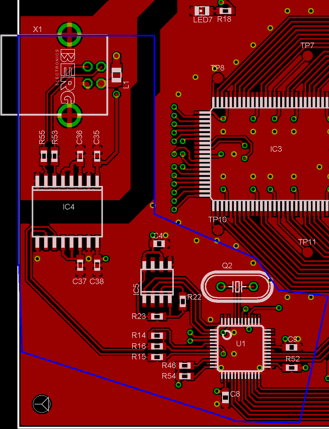

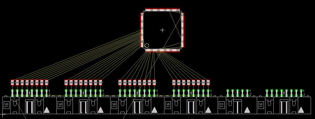

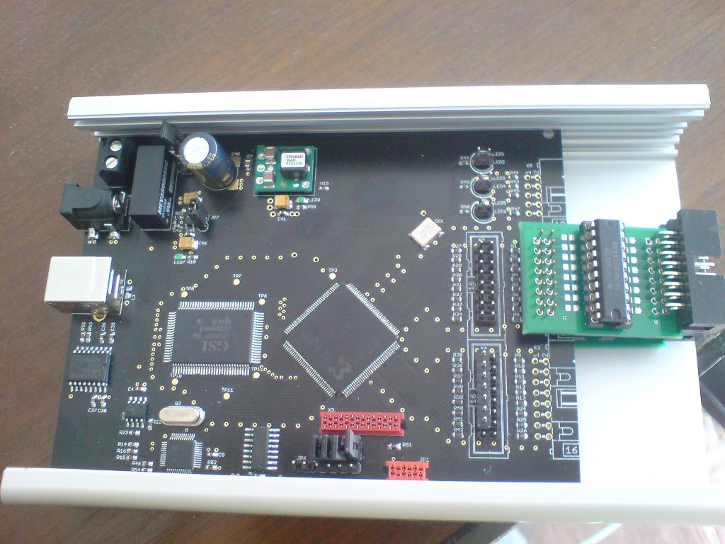

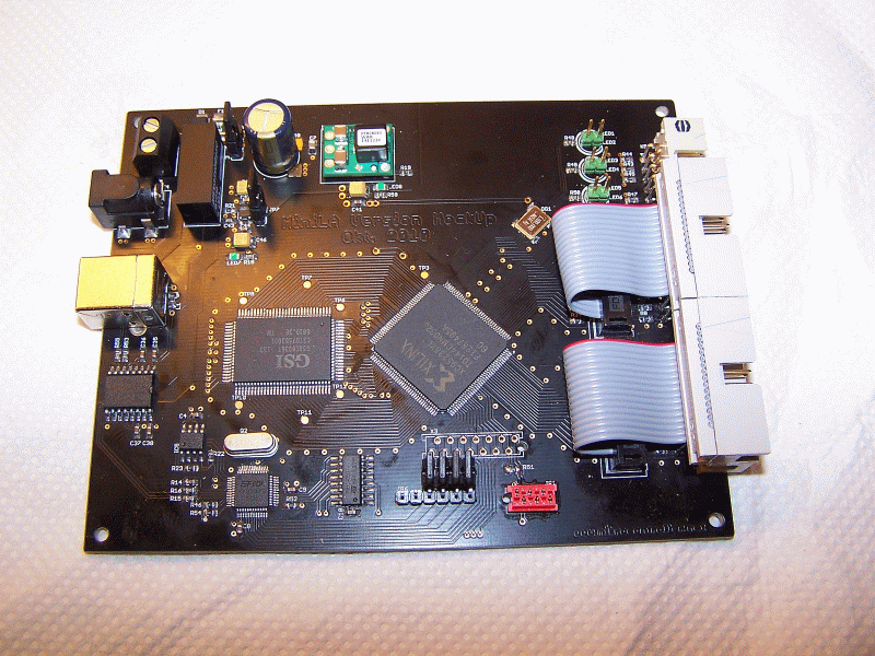

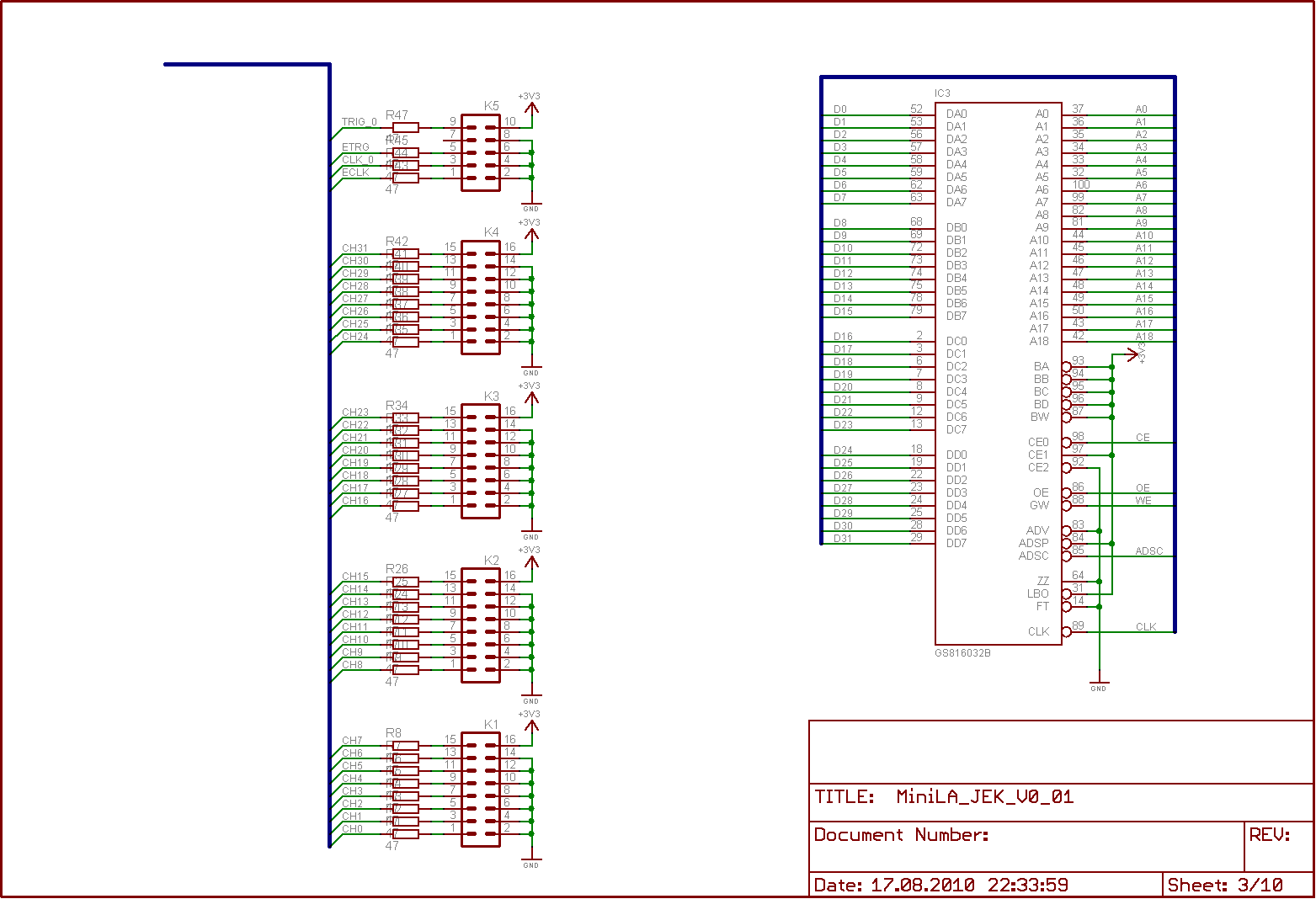

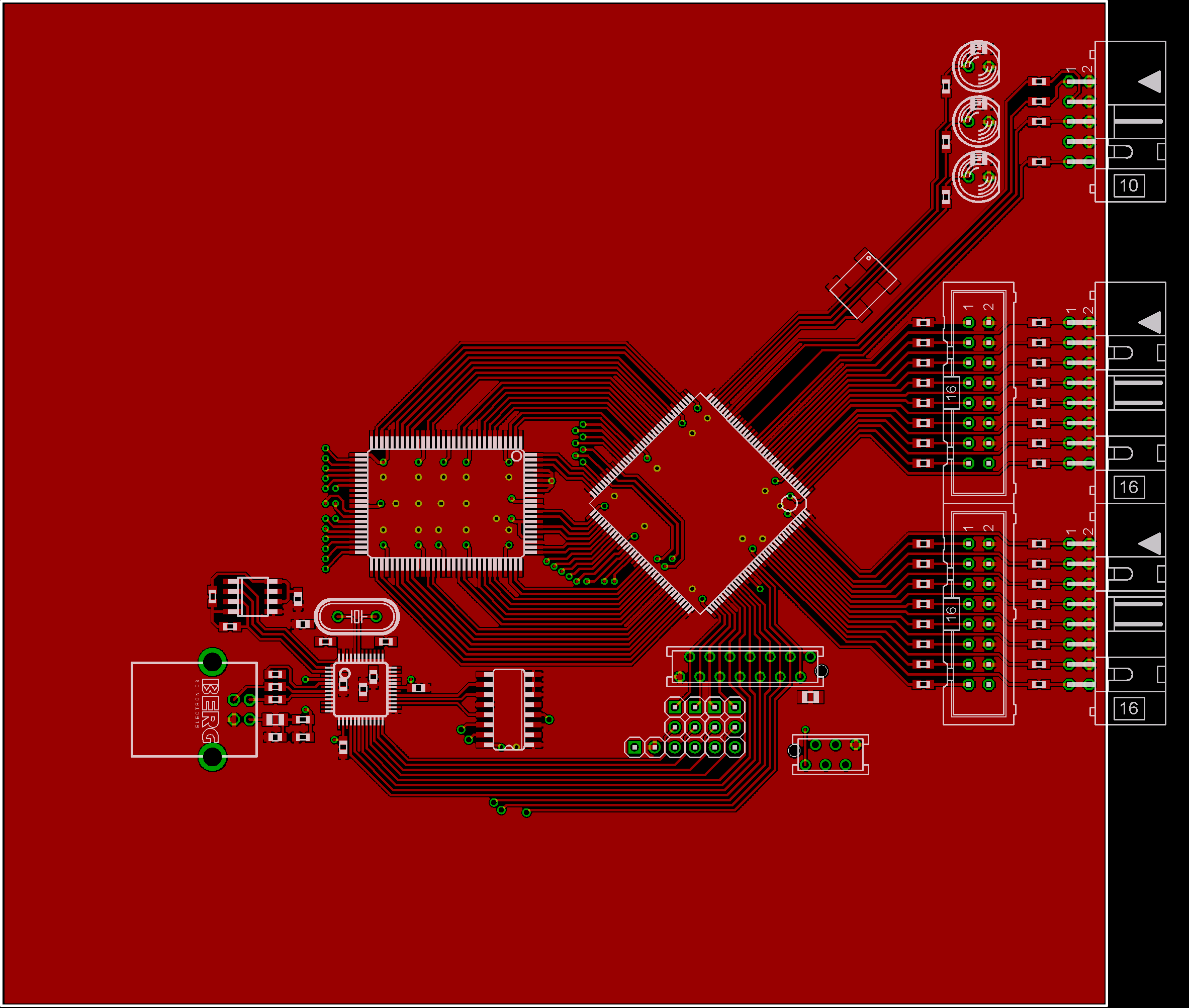

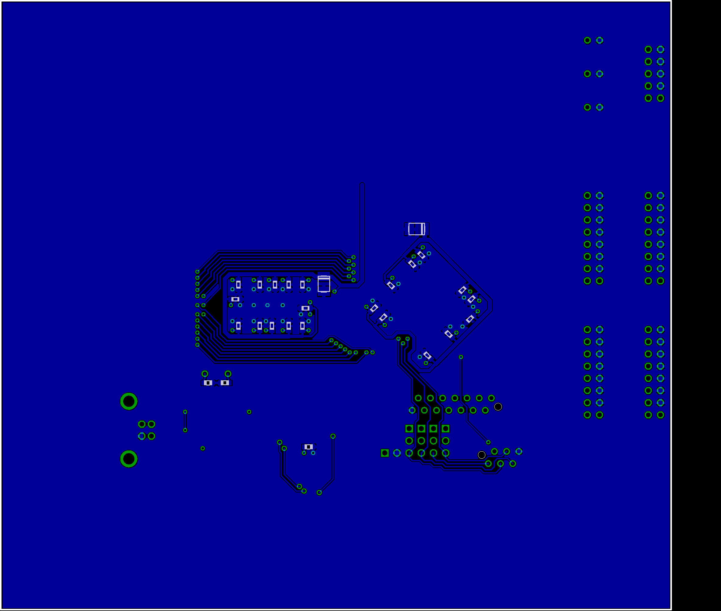

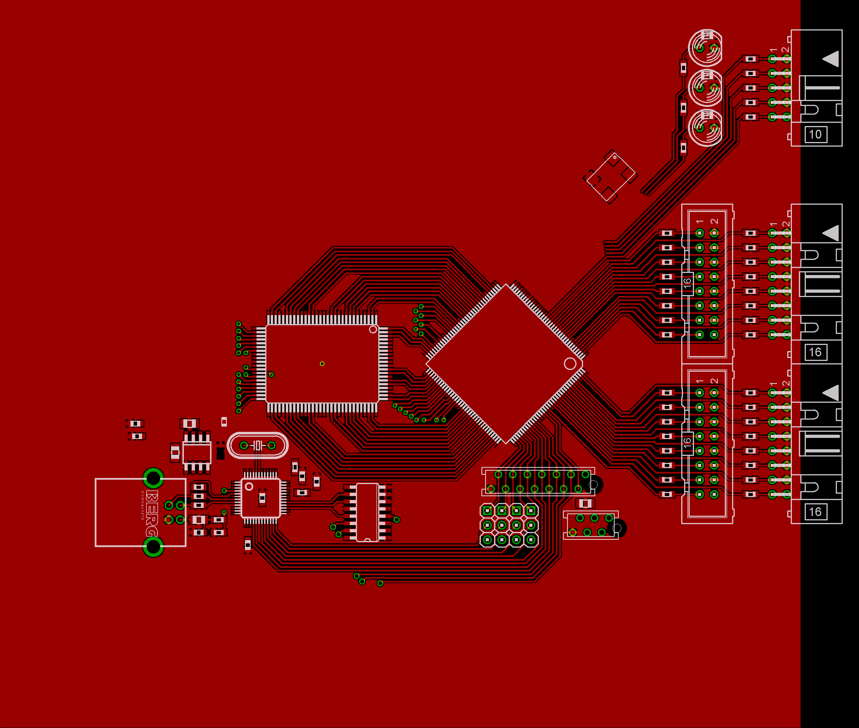

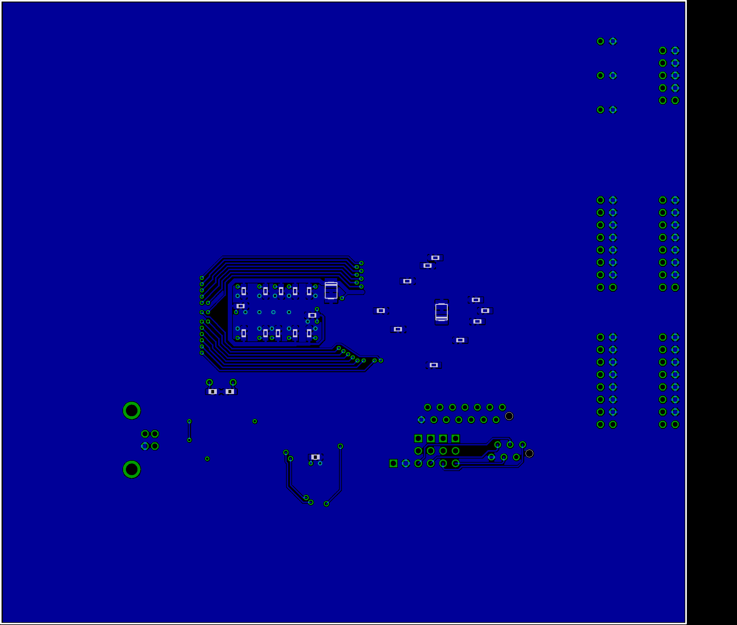

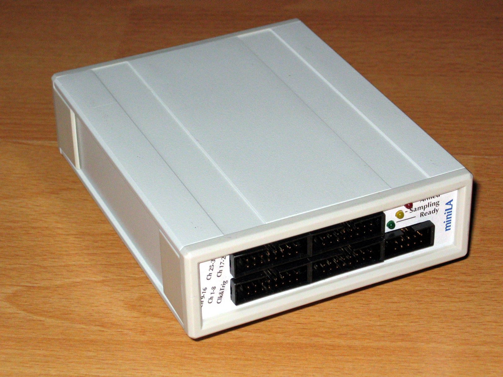

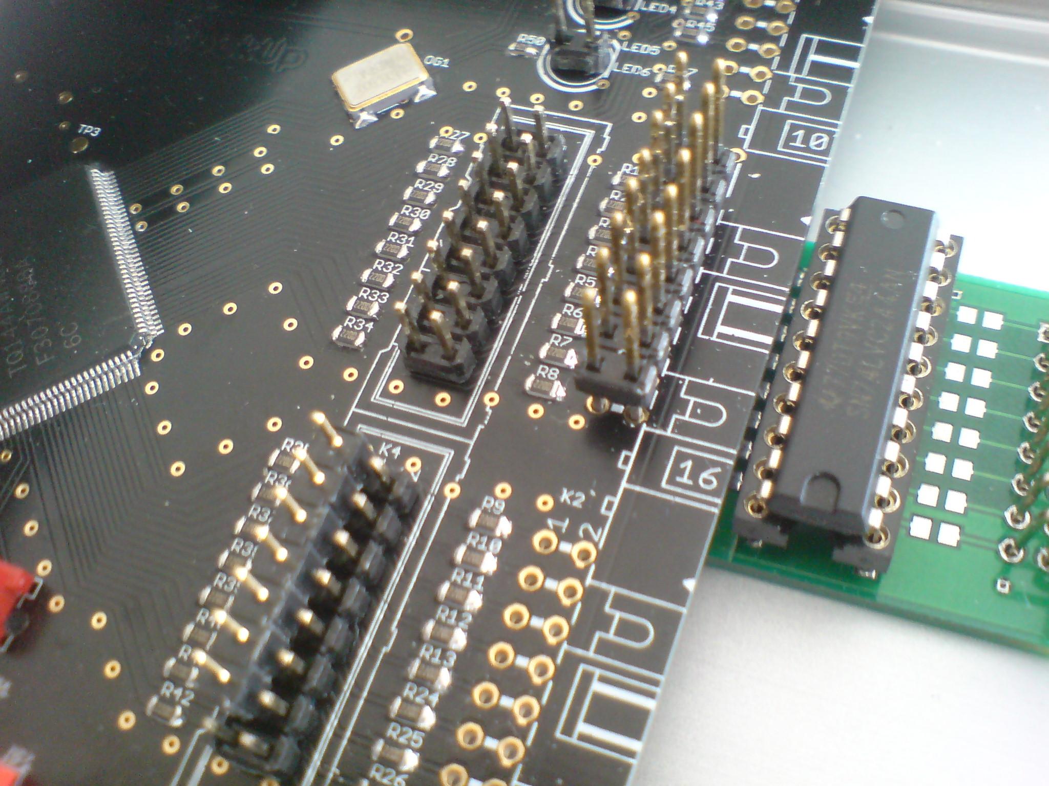

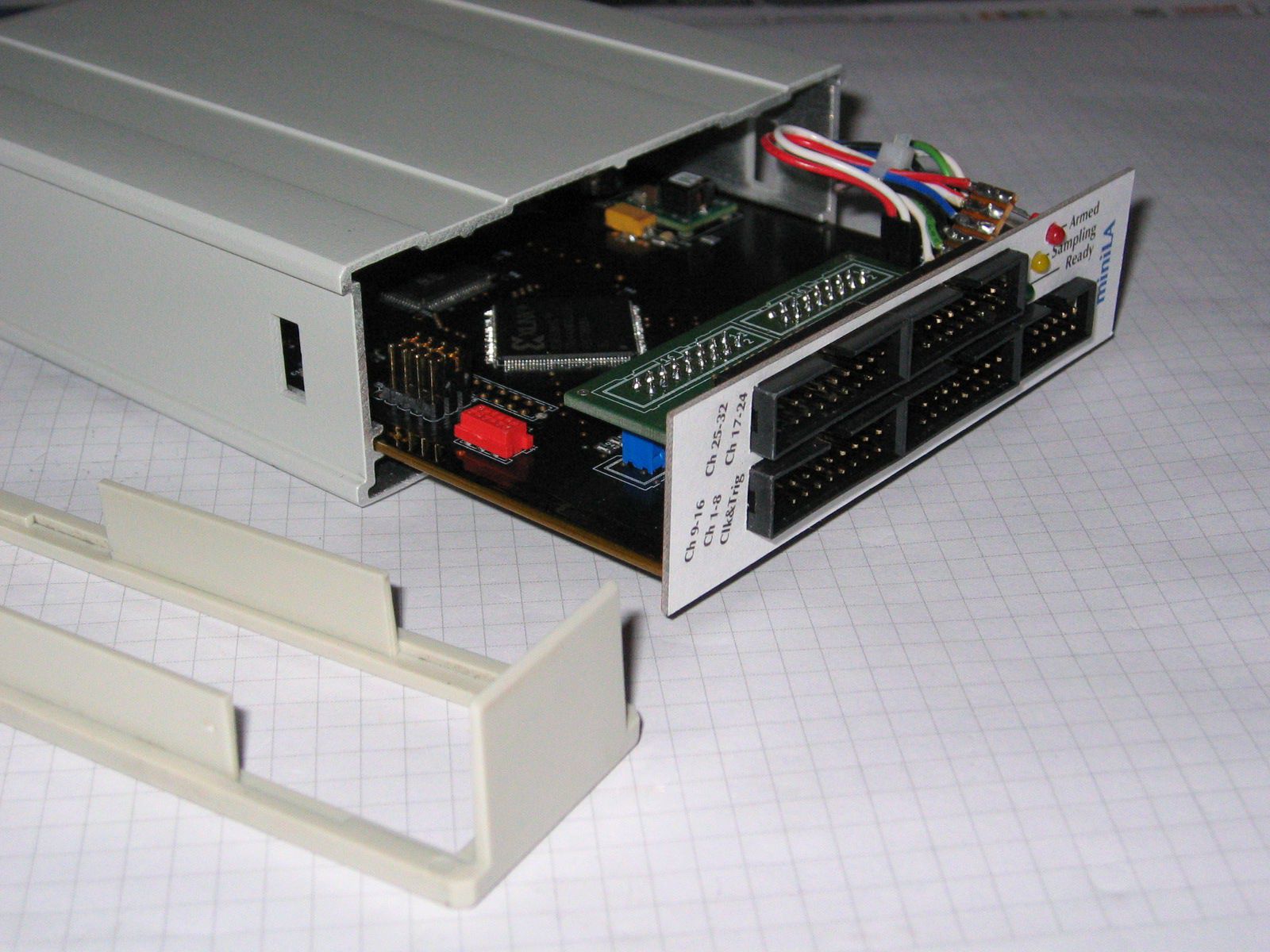

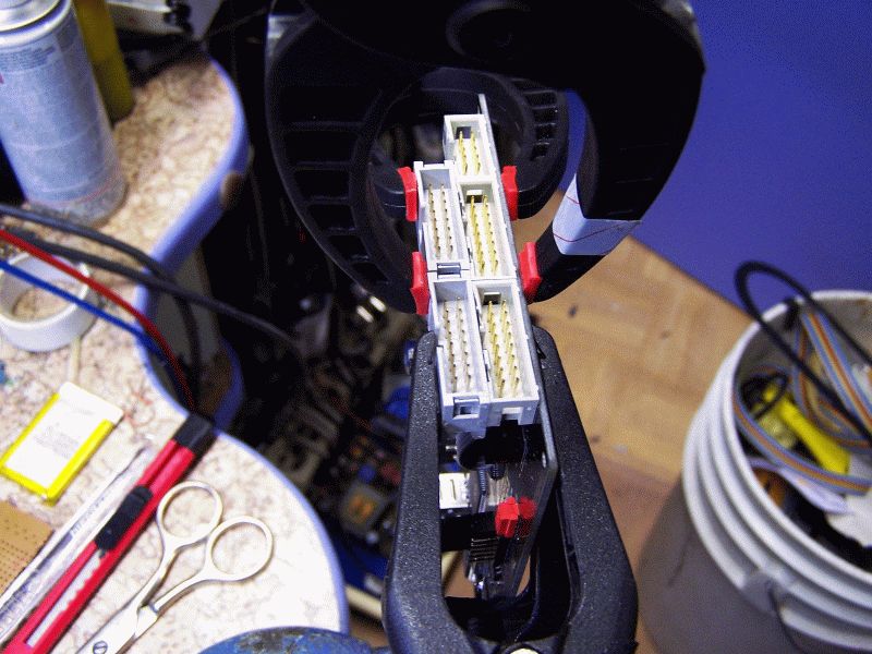

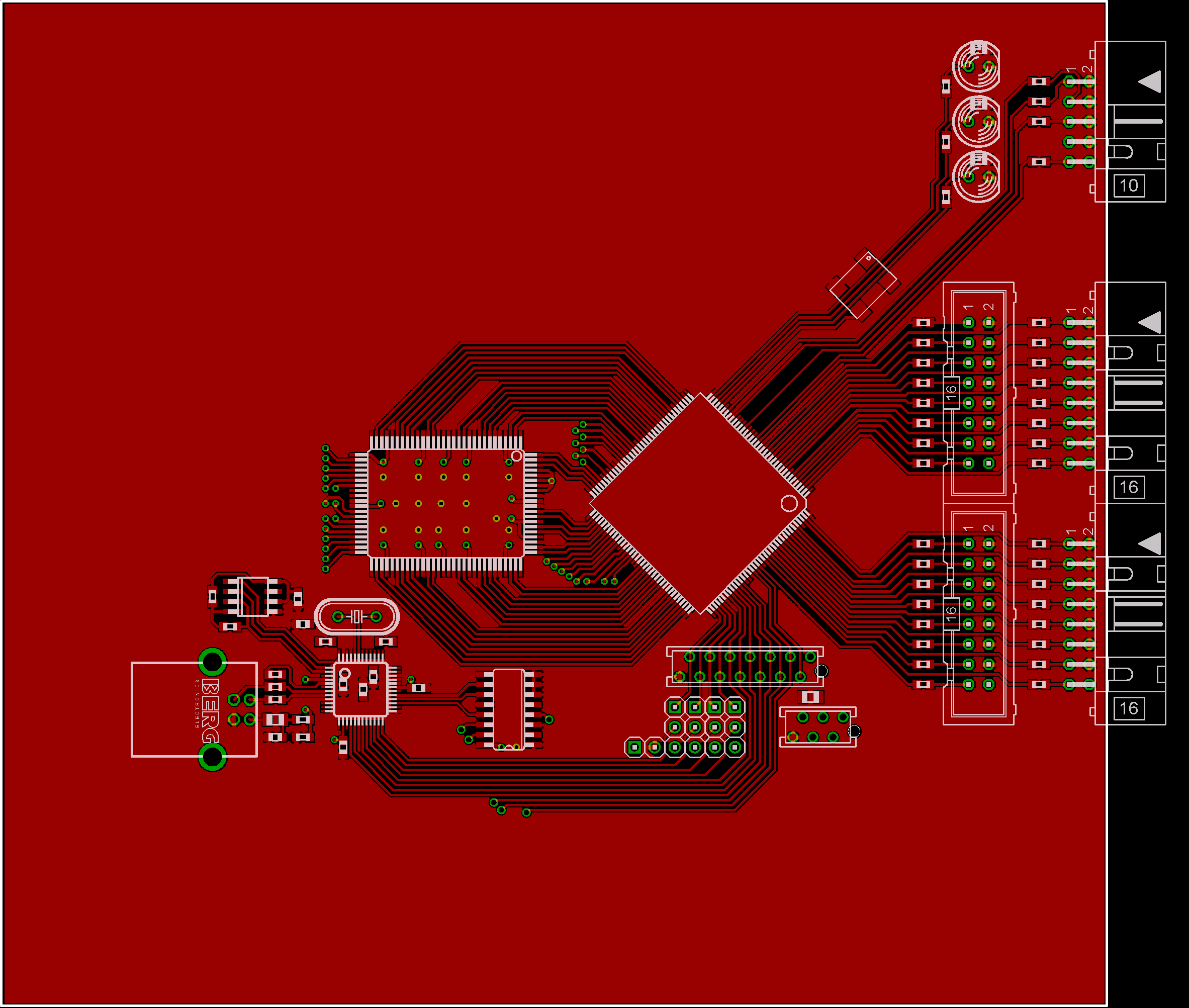

Wie hier Beitrag "Re: Sammelbestellung MiniLA" beschrieben
fang ich nun an mit einem neuen Layout an.
Hier können ein Paar Verbesserungen gepostet und beredet werden.
Veränderungen:
* USB wurde schon verändert und bleibt grundmäßig so
http://www.mikrocontroller.net/attachment/73922/MiniLA_USB.png
(FTDI wird über den Spannungsregler der Platine versogt und nicht über
USB)
* Parallelport weg. Signale könnte man auf einen extra Steckverbinder
führen wenn nötig.??? Habe irgendwas von AVR mit SD-Karte gelesen oder
so)
* SRAM auf 512K erhöhen (zB. GS816036)

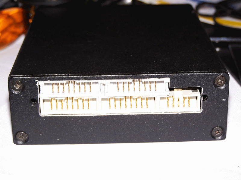

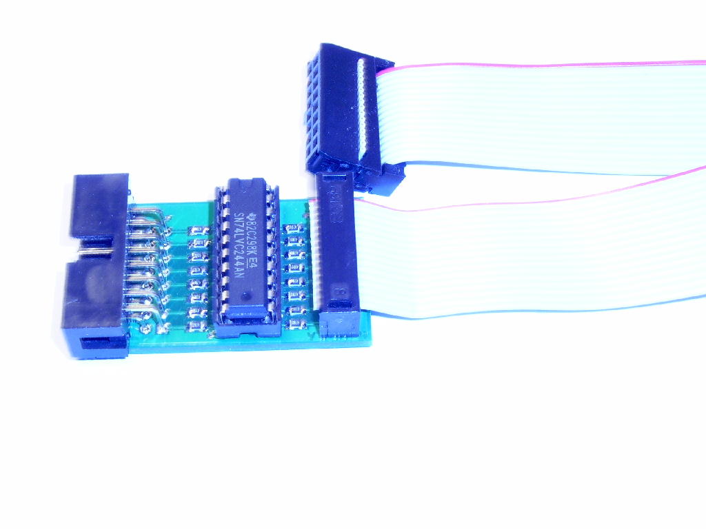

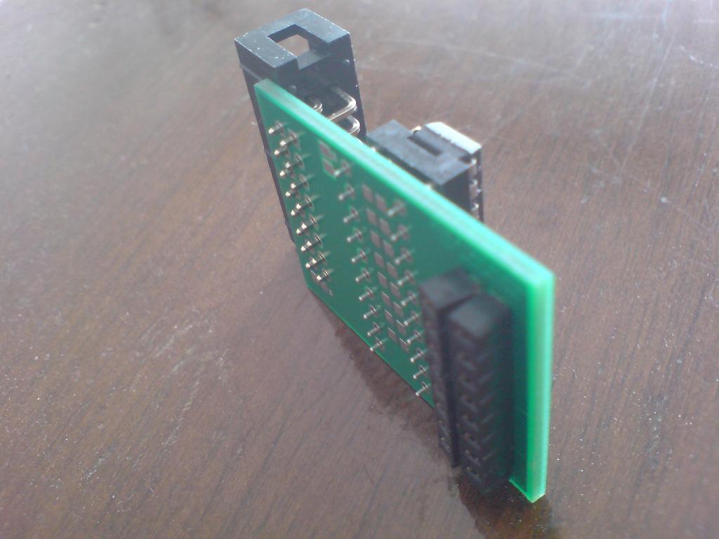

* Buffer direkt auf die Platine??? Wenn ja welche (74LVC16244 ,
74G16244, ...)

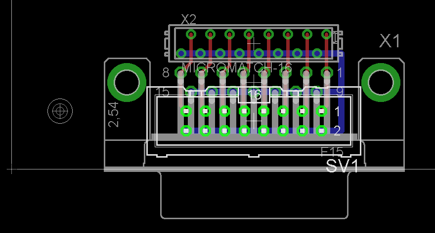

* Buchsen ändern, Finde MicroMatch recht schick. Sind kleiner und an
denen kann auch direkt das Flachbandkabel eingekrimpt werden.???
* Spannungsversorgung 5V und 3,3V, beides über Regler (FTDI braucht die
5V)
Was sagt ihr dazu?
Alles mit ??? steht noch nicht fest
VHDL-Code kann denke ich auch angepasst werden.
Zumindest habe ich grob drüber geschaut.
John-Eric

Hallo John-Eric,
als erstes natürlich ein dickes Dankeschön, dass Du Dich der Sache
angenommen hast. Jetzt beginne ich wieder zu hoffen, so ein Ding in
absehbarer Zeit in den Händen halten zu dürfen :-)
Die gemachten Änderungen / Vorschläge gefallen mir sehr gut (allerdings
bin ich auch noch ein Anfänger auf dem Gebiet und kann das sicherlich
noch nicht ausreichend bewerten). Von daher "muss" ich einfach hoffen,
dass sich die Profis hier Gedanken drüber machen.

Erst einmal ein dickes Lob, dass hier nun doch wieder Bewegung rein
kommt.
Signale auf Steckverbinder zu Debugg-Zwecken herausführen ist immer eine
gute Idee. Den Platz sollte man nicht unbedingt einsparen.
Sehr gut, da gab es im alten Thread ja schon rege Diskussion. Die paar
Euro mehr sollten dann schon drin sein. Man(n) möchte dan LA ja auch
eine Weile Nutzen^^
Die sind nicht nur schick und relativ klein, sondern auch verdammt
praktisch. Bei neuen Platinen nehm ich die auch immer
> Sind kleiner und an
Die Fragezeichne kannst da weg nehmen, das geht auf jeden Fall. Schau
einfach mal in der g**gle Bildersuche nach "MicroMatch" ;)
Das muss er ja auch an einigen Stellen. Schon alleine wegen dem Speicher
(denke ich zumindest, habs mir noch nicht angeschaut).
Michael B. schrieb:
> Wenn am Ende der Layoutbesprechungen etc. dann die
> Sammelbestellung angestoßen wird, beginnst Du dann hier eine neue Liste
Ich würde einmal vorschlagen, dass " John-eric K. (mockup)" die Liste
direkt führt. Also, dass jeder Interessent eine PM an ihn schickt. Nicht
dass der Thread dann aus dem Ruder läuft (von der länge her) und die
Hälfte der Einträge nur heißt "Würde auch gern einen miniLA haben, könnt
ihr mich in die List mit aufnehmen."
Also hier dann noch lieber eher Layout und Software besprechen. Ist
natürlich nur ein Vorschlag^^
Gab es im alten Thread nicht auch schon Leute, welche sich der PC
Software widmen wollten? Wie sieht es da aus? Hab da noch was von
PlugIns im Hinterkopf zum erweitern von Protokollen (also, dann bei z.
B. I2C gleich Start, Stopp, Ack, Adr, etc. dasteht)

Ich hatte eigentlich gedacht das Grundlegende Sachen abgesprochen werden
könnten?
Zumindest welche Steckverbinder drauf sollen und ob der Buffer drauf
soll ist doch für die, die das Teil dann haben wollen interessant!
> Sind kleiner und an
Also ich kenne die auch, deswegen habe ich sie ja vorgeschlagen!
Die Fragezeichen stehen für, wie ich denke, Besprechungswürdige Punkte!
Es soll dem Anwender ja nachher was bringen und nicht irgendwas
zusammengeschustert wo er stänig was änder muss.
Grundlegend wird die Software und die EPP-Schnittstelle bleiben.
John-Eric

was gut wäre, wenn USB drauf ist, da ich LPT/Seriell nicht am laptop
nutzen kann, und da bräuchte ich das gerät doch des öffteren
die pegel wandler ICs, bekommt man die auch so gut? falls man mal eins
kaputt macht, oder kann man die direkt in ein dip gehäuse rein packen?
kaputt rauswerfen, neues rein,
und was koste der ganze spass nun am ende?
den CPLD habe ich schon hier, 2x
intern (VHDL) bleibt LPT (EPP protocol), für dich als "benutzer" aber
unwichtig da auf dem minila board ein LPT/USB converter implementiert
ist.

Erstmal vielen Dank an John-eric dass er sich diesem totgeglaubten
Projekt angenommen hat. Ich war schon etwas enttäuscht nachdem der
letzte Versuch einer Sammelbestellung des miniLA mit neuem Design so
kläglich gescheitert ist.
Nun aber zu den wichtigen Dingen :
Ich denke den Parallelport können wir wirklich zu den Akten legen, ich
brauche ihn definitiv nicht mehr.
Mehr RAM für den Puffer ist immer gut und man kann nie genug davon
haben.

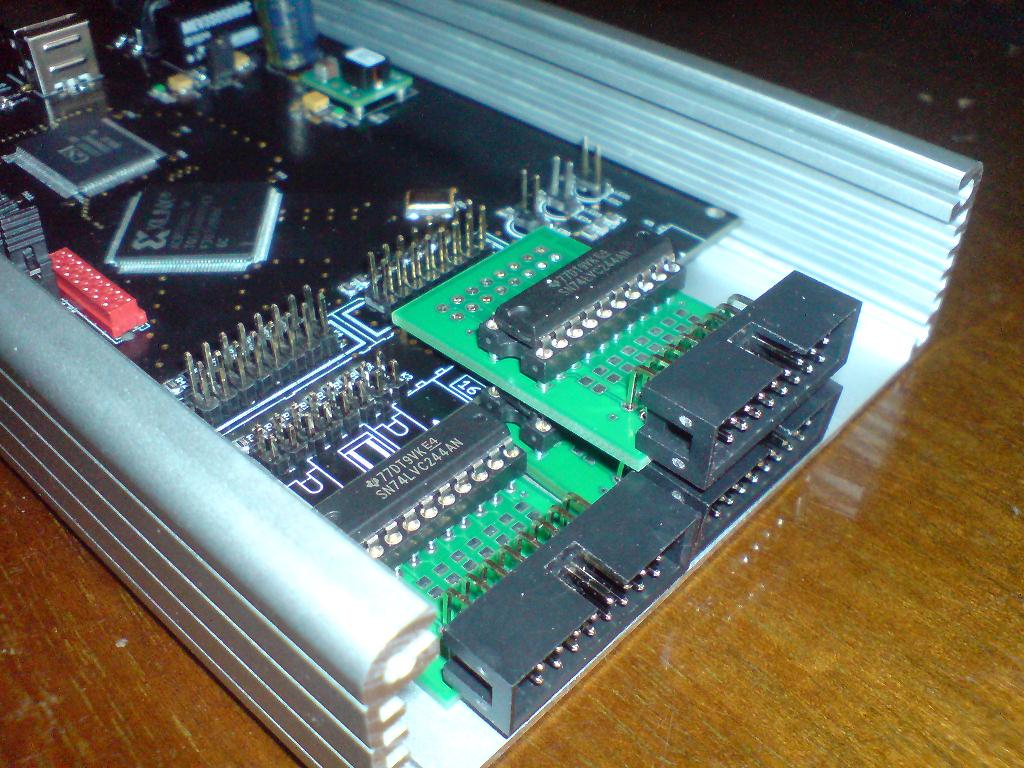

Die Buffer sind so ein Thema, grundsätzlich finde ich es gut wenn die
Eingänge des CPLD geschützt werden. Ich tausche lieber so einen billigen
Buffer als das dicke CPLD. Persönlich würde ich aber Probes bevorzugen,
so dass die Buffer so nah als möglich am Messobjekt angeschlossen werden
können. Hier  bietet sich 4 x 8Bit an, idealerweise 3.3V Technik mit 5V
toleranten Eingängen (74LVC244).

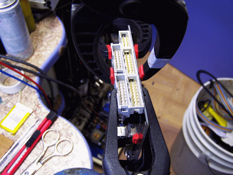

Die Micromatch Connectoren sind zwar schick, ich würde aber die ollen
Stift-Buchsenleisten bevorzugen. Zum ersten stört mich dieser Nippel an
der Seite der Schneid-Klemm-Stiftleisten. Entweder ich brauche eine
passende Quetschzange, oder ich muss wieder fummeln um sauber und
gleichmäßig Druck auf die Stiftleiste auszuüben ohne den Nippel
abzubrechen. Weiterhin sind die 2x5er Buchsenleisten herkömmlicher
Bauart quasi Standard im uC-Bereich um Ports nach außen zu legen,
passende Kabel um 2 solcher Buchsen zu verbinden hat wohl jeder der sich
mit der Technik beschäftigt. Jetzt würden halt noch Kabel von Micromatch
<> Alte Technik hinzukommen. Die Platzersparnis durch Micromatch ist
zwar nett, aber auch nicht so ausschlaggebend.
Ansonsten freue ich mich auf den 'neuen' miniLA, ich will auf alle Fälle
einen haben.
Jürgen

0 lesenswert
nicht lesenswert
> abzubrechen.
Das geht mit nem Schraubstock relativ gut, fällt aber eher unter die
Kategorie "fummeln". Ich würde allerdings trotzdem "normale"
Stiftleisten bevorzugen. Da ich aber bei der Bestellung nicht mitmache,
zählt meine Stimme hier nicht.

Autor: Michael H. (mha1)
Datum:
Bewertung
0 lesenswert
nicht lesenswert
Super Projekt und Klasse, dass es weitergeht. Ich wäre dabei.
Bei den Veränderungen zum Original-Design hätte ich folgende Anmerkungen
/ Ideen:
* Einen Parallelport haben leider immer weniger PCs/Notebooks. Daher
sicher verzichtbar, wenn USB an Board ist.
* Vergrößerung des SRAMs finde ich gut/wichtig. Eventuell könnte man
versuchen auf einfacher zu beschaffende SRAMs auszuweichen. Eventuell
auch auf eine andere Bit-Breite (2 * 16/18 Bit anstelle 1 * 32/36 Bit),
sofern das Layout es bei den Geschwindigkeiten noch zulässt.

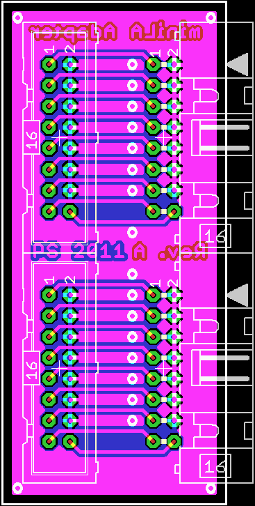

* Die Buffer hätte ich lieber abgesetzt auf einer eigenen Platine. Das
hätte für mich mehrere Vorteile: 1. ich könnte mehrere Puffer an
verschiedenen Schaltung stecken lassen und müsste nur den MiniLA selbst
umstecken 2. für unterschiedliche Pegel könnte man gegebenenfalls andere
Puffer-Platinen nutzen (1,8V, 2,5V, 3,3V/5V). 3. bei einem Defekt, muss
hoffentlich nur der Puffer getauscht werden.
* Bei den Buchsen wäre ich eher für Standard Stift-Buchsenleisten
(einfacher / günstiger zu beschaffen und zu verarbeiten). Wenn es bei
der Frequenz noch machbar ist, kännte man im Layout vielleicht beide
Varianten vorsehen.
* Bei der Spannungsversorgung wäre es schön, wenn man die benötigten
Spannungen über aus einer Versorgungsspannung mit Schaltreglern erzeugt.
Autor: John-eric K. (mockup)
Datum:
Bewertung
0 lesenswert
nicht lesenswert
Ja so dachte ich mir das auch.
Das macht das Layout wieder sehr kompliziert, weil die Adressleitungen
ja an beide RAMs müssen. Sprich mit einem 2lagen Layout wird das
schwierig.
Das was du dann am RAM sparst, haust du dann meiner Meinung bei der
Platine wieder rein.
> hoffentlich nur der Puffer getauscht werden.7
Da das mehrfach kahm, bleiben die Puffer getrennt von der Platine.
gut.
> Varianten vorsehen.
Ich habe Gestern Abend mal beide (MicroMatch, Standard) an ein Gehäusen
gehalten und MicroMatch ist für ein Gehäuse zu klein und Fummelig.
Daher bleibt der Standard Stecker.
Jeweils 8Pins pro Stecker, wie es ist, ist OK JA?
Warum?
Stromverbrauch ist zu hoch für USB, Überschlagend gerechnet.
Aber wegen 700mA aufgeteilt auf 2 Spannungen nun einen Schaltregler zu
verwenden empfinde ich als überdimensioniert und Störanfälliger beim
Nachbau.
John-Eric

Autor: Stephan G. (greeny)
Datum:
Bewertung
0 lesenswert
nicht lesenswert
das wär auch mein grösster Wunsch. Vielleicht kann man ja den
Stromverbrauch optimieren damit die 500mA USB Versorgung ausreicht.
Weiterhin kann man ja vielleicht etwas an der PCB Grösse machen, wenn
man auf LPT, externe Stromversorgung etc verzichten kann. Etwas kleiner
wär schon nicht schlecht, dann könnte man möglicherweise Analyser und
Probe kombinieren, ähnlich wie das Saleae Teil:
http://www.sigrok.org/wiki/Saleae_Logic
Greeny
Autor: Ralf G. (old-school) Benutzerseite
Datum:
Bewertung
0 lesenswert
nicht lesenswert
eine galvanische Trennung vom PC bitte nicht vergessen ...
Wer möchte schon gerne Brumm-Schleifen messen oder extra für den LA ein
Notebook mit Akkubetrieb verwenden.
Gruss Ralf
Autor: Wigbert P. (wigbert) Benutzerseite
Datum:
Bewertung
0 lesenswert
nicht lesenswert
ich will ja niemanden bremsen, aber zwischen Wunsch und bezahlen
sind oftmals Welten.
und wenn ich mir was wünschen darf:
Ein passendes bezahlbares Gehause.
Vielleicht die Portpinds nach einer Seite(wir haben ja externe Treiber)
LED's(noch notwendig?) und USB und Spannungsversorgung nach der anderen
Seite. Externes Netzteil vereinfacht sicher die galv. Trennung.
Parellel kann weg, krigt man Seriell einfach ausgekoppelt? für ein
evtl. ansteckbares GLCD? Wobei PC Bildschirm ist PC Bildschirm.
Im Grunde hat ja die alte Variante funktioniert, mehr Speicher ist aber
immer Gut(Mehrpreis?)
Der V-Regler wurde bei den alten Varianten sehr warm. Vielleicht dort
ein KK einsetzen.
@John-eric K. (mockup)
drück Dir beide Daumen.
Wigbert
Autor: Thomas R. (tinman) Benutzerseite
Datum:
Bewertung
0 lesenswert
nicht lesenswert

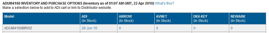

USB powered ist nicht drin:
CPLD - 400mA beim 100MHz
SRAM - 170mA max
Ein LDO reicht nciht, ein DC/DC wandler der bezahlbar ist wird so 75%
wirkungsgrad haben beim 4.5Vin - das reicht gerade für CPLD und SRAM.
FTDI2232D braucht 30mA?, ADUM4160 8mA?, Quarz Osc. 40mA, die 16244 sind
auch nciht ohne.
Bleibt also nur externe versorgung.
Die galvanische Trennung könnte so aussehen wie Wolfgang es
vorgeschlagen hat - ein kleines DC/DC wandler, LDO und ADUM4160.
Nur dummerweise sind die ADUM4160 nicht wirklich lieferbar, es dauert
mindestens 10wochen (besser gesagt 28jun).
Bis dahin würde man einfach überbrücken müssen. Die ADUM/NML/LDO
kombination nimmt nicht so viel platz, und natürlich wer nicht will muss
nicht bestücken.
John-Eric, was sagst du dazu ?

Die ADUM kosten ~10EUR, "NML0505-like-DC/DC" 5eur + 3eur kleinkram
Datum:
Bewertung
0 lesenswert
nicht lesenswert

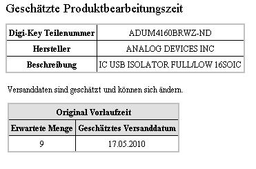

Habe gerade mal ein paar ADuM4160 bei DigiKey bestellt ...
Liefertermin :  17.05.2010
Datum:
Bewertung
0 lesenswert
nicht lesenswert

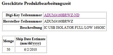

interessant, bei mir sagt dk was anders (ob 1 oder 10 oder 50stk), sogar
AD direkt erst "28. Jun in stock"
Datum:
Bewertung
0 lesenswert
nicht lesenswert
habe ich heute so bestellt ...

Autor: Benedikt K. (pille1990)
Datum:
Bewertung
0 lesenswert
nicht lesenswert
Ich bin auch an so einem Teil interessiert.
Ich denke die Tastköpfe für den LA sind keine schlechte Idee, da man
schnell mal eine zu hohe Spannung an den LA anschließt und somit den
CPLD gleich schießt.

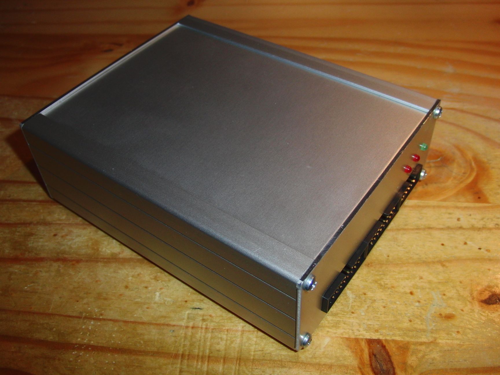

Über Gehäuse habe ich mir auch schon mal Gedanken gemacht. Dafür hätte
ich von Reichelt so ein Gehäuse ausgewählt:
http://www.reichelt.de/?ACTION=3;GROUP=C72;GROUPID=3360;ARTICLE=60339;SID=325DzVNqwQASAAAGqYYhE65acb3164f15cf09f00730544b81ba2b
Dann macht man auf die Rückseite den USB-Anschluss und
Spannungsversorgung und auf die Front kommen die Stecker für die Kanäle.
Was ich auch noch als wichtigen Punkt sehe, ist die Beschaffbarkeit der
Bauteile.
grüße
Pille
Autor: Michael K. (kichi)
Datum:
Bewertung
0 lesenswert

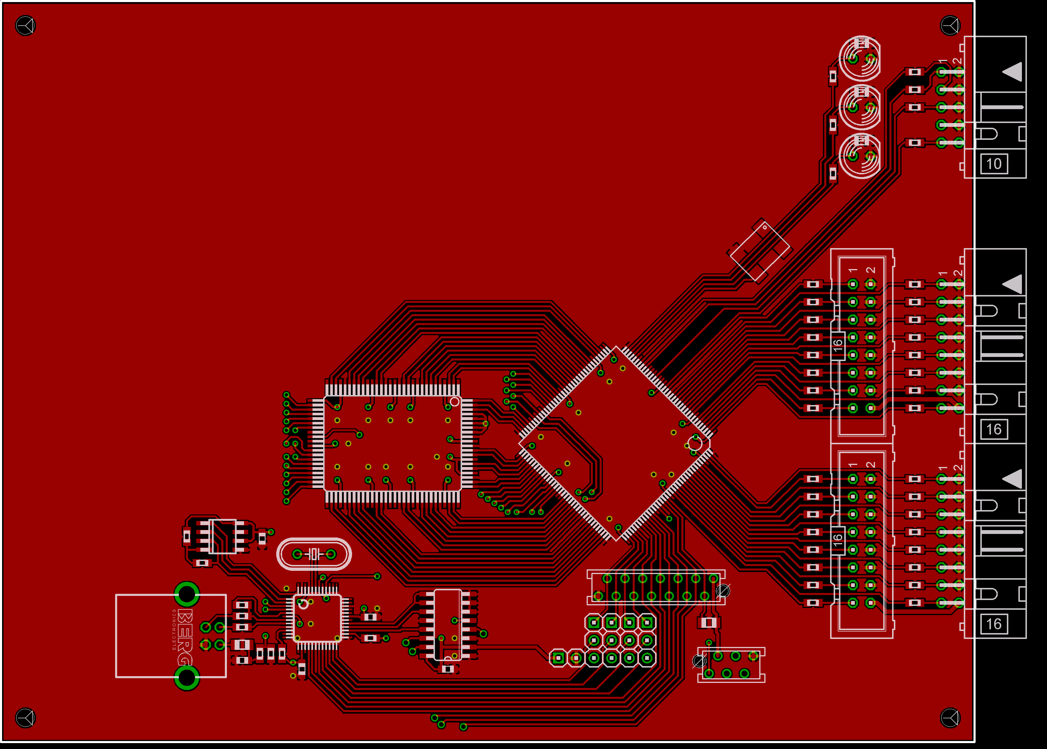

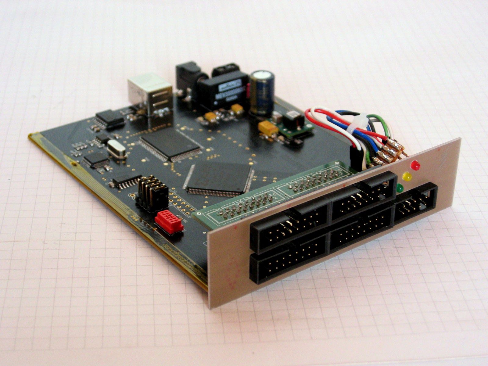

nicht lesenswert
FYI: der jetzige miniLA ist 140x89mm groß. Wenn ihr LPT weglasst und ein
ein bisschen optimiert solltet ihr ne ganze Ecke kleiner werden können.

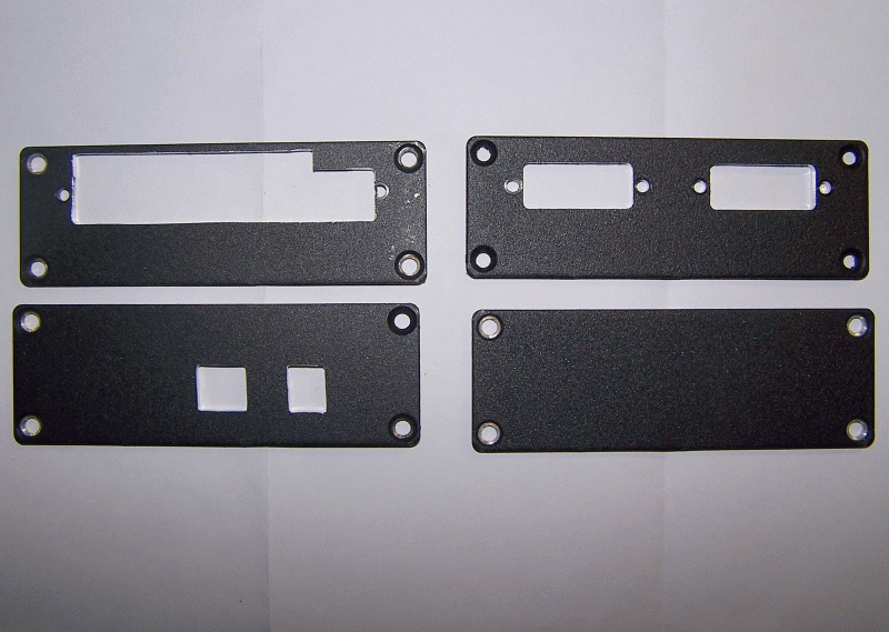

nicht lesenswert
also 20€ fuer ein gehaeuse ist echt ein wenig zu viel, da muss es wohl
was besseres geben. reicht denn wenn ne euro-platine reinpasst oder muss
das noch groesser werden?
nun, mir versorgung uebr usb: warum plant man nicht eine und wenn es
nicht ausreicht, dann kann man nen steckernetzteil ranstecken? aber die
meisten rechner liefern ja mit einem Y-Kabel mehr als 1A, kann man das
nicht irgendwie hinbekommen? so dass es nicht heisst entweder oder
sondern man schliesst halt nur ein NT an wenn sich der eigene rechner an
die specs halten sollte.
als weiters problem sehe ich hier dass ja wohl einige ehr eine
verbesserte version haben moechten. also sozusagen nen minila 1.5? wir
sollten vllt. erstmal diskutiern ob wir das teil erst weiterentwickeln
und dann fertigen wollen?
nur son vorschlag...
Datum:
Bewertung
0 lesenswert
nicht lesenswert
Und damit isses ja nicht getan: die Seitenteile wollen noch extra
gekauft werden...
Datum:
Bewertung
0 lesenswert
nicht lesenswert
@  zachso
>> erstmal diskutiern ob wir das teil erst weiterentwickeln und dann fertigen
wollen?
Nach der Fertigung diskutieren, macht ja wohl auch kein Sinn mehr, was
man hätte besser machen können ?!
Fakt ist doch das es ein überarbeiteter MiniLA werden soll, oder?
John-eric hat sich diesem Projekt angenommen und sollte dabei auch die
Projektleitung behalten.
Ein Forderungskatalog sollte zusammengestellt werden, danach kann man
Abwegen was muss und passt alles auf die Leiterplatte. Einige
Bestandteile können optional mit drauf: USB-Isolator, ext./int
Stromversorgung. usw.
Es sollte so geplant werden, das jeder nach seinen Bedürfnissen(Preis)
den LA bestücken und anpassen kann.
Eine Leiterplatte kostet nicht weniger wenn man die Hälfte vergessen hat
Ein gute Planung ist Voraussetzung für solch ein Projekt, übertriebene
Eile schadet dem nur ...
Die Leiterplatte sollte nicht an ein spezielles Gehäuse gebunden werden,
sonder ein Standardmaß z.B. 160x100 bekommen, Eingänge  Vcc  GND /
Trigger / usw. z.B. als Pfosten-Buchsenleiste RM 2,54 an einer Seite
herausgeführt werden, wo dann jeder seine Treiber als Steck-Module(wie
groß auch immer) dann individuell anstecken kann.
Mein Respekt an John-eric, das er sich dem Projekt angenommen hat.

Zu meinem Hintergrund: Ich betreibe ein Ingenieurbüro und verwende LAs
daher "professionell". Sprich der Preis tritt in den Hintergrund, ein
Gerät muß Probleme lösen. Und zwar einfach und bei Bedarf, wenn die
Schaltung zickt fehlt jeglicher Nerv für Bastellösungen.
Das ist - zumindest bei mir - jedoch keine neue Erscheinung, sondern war
als Student nicht anders. Irgendwann setzt sich die Erkenntnis durch,
daß man eine Ersparnis von 50 Euro regelmäßig bitter bereut.
Was kommerzielle Lösungen betrifft, die erfüllen leider auch nicht
alles. Das gilt für den LA von Saleae wie auch für den LogicPort von
intronix. Beide habe ich, der Salea wäre aktuell meine Empfehlung, ist
aber gerne mal zu langsam. Der LogicPort ist schnell, kann dafür aber
nicht lange aufzeichnen.
Möglich, daß die Geräte es irgendwie trotzdem können, nur hilft das
nichts, wenn man es unter Druck nicht hinbekommt...
Vergleichbares gilt übrigens auch für die Profi-Klasse, ich habe mit
scheinbar einfachen Anforderungen aus der Praxis auch schon Geräte von
HP und LeCroy an ihre Grenzen gebracht. Preisbereich oberhalb der
10.000€-Marke.
Bzgl. den Anforderungen bzw. einer Wunschliste schildere ich mal, was
mir in den letzten Jahren untergekommen ist.
Langsame Signale
Meistens I2C, SPI, 1-wire, MDIO, etc.
Gerne auch mal mehrere parallel (1xI2C, 2xSPI).
Hier kommt es nicht auf die Geschwindigkeit an, die liegt meistens im
Bereich von maximal wenigen MHz. Und die Signale sind state triggered.
Signalfehler findet man mit einem LA nicht, hier ist ein
mixed-signal-Oszi fällig. Wobei ein LA mit einem Triggerausgang
(Auswertung idealerweise im LA oder als schnelle Rückmeldung vom PC)
auch helfen kann.
Relevant sind vernünftige Dekoder, in der Luxusklasse inkl.
Protokolldekodierung (typisch: I2C register write, SPI framing (type,
length, value)).
Ebenfalls quasi unverzichtbar ist die Funktion als Datenlogger über
lange Zeiträume, teilweise Tage. Pikanterweise etwas, wo die meisten
kommerziellen versagen.
Interessant wird das insbesondere mit entsprechenden Funktionen zur
Auswertung, z.B. um die durchschnittliche wie auch maximale Last auf
einem Bus im realen Einsatz zu sehen und dann das Design entsprechend
anpassen zu können.
Mittelschnelle Signale
Meistens schmale Busse (Bereich 8-16 bit Data + Control), irgendwo im
Bereich einiger weniger 10MHz.
Klassisch sind hier Regelschleifen (ADCs, etc.) oder Media-Busse, z.B.
Diplay und Kamera. Letztere sind normalerweise entweder ein
CCIR656-Signal, klassischerweise 8 bit und clock bei 27 MHz, mit
inline-framing (bit-codiert). Oder alternativ dazu ein RGR565 (16 bit)
plus sync (HSYNC, VSYNC, clock, evtl. DE).
Konkreter Fall von zwei Monaten: Video-ADC, macht aus einem Kamerasignal
(PAL) eine CCIR656-Signal. Das Ding schickt gelegentlich Mist, so bei
jeder zehntausendesten Zeile. Diagnose auf Empfängerseite war nicht
wirklich möglich, als ran ans Signal. Saleae und LogicPort: zu langsam
oder zu geringe Speichertiefe bzw. USB-Rate. Dickes LeCroy
mixed-signal-Oszi: Irgendwie kann es dann doch lange genug aufzeichnen,
aber doch nicht wirklich. Und an der Auswertung endet es dann,
proprietäre Software stellt sich hin, kaum daß sie mal mehr als 2GB
Rohdaten in die Finger bekommt.
Damit wird der Nachweis der Vermutung schwer, was dann den
Chiphersteller auch nicht gerade hinter dem Ofen hervorlockt.
Also den klassischen Ingenieursdaumen auspacken und experimentell die
Spannungsversorgung als Schuldigen finden.
Wäre mit nem vernünftigen LA deutlich einfacher gewesen. Prinzip
Debugger: Es geht auch ohne und ein guter Entwickler braucht das Teil
sehr selten, aber in manchem Fällen hilft er ungemein.
Dazu wäre dann aber nicht nur einfache Aufzeichnung, sondern auch eine
Vorauswertung fällig gewesen. Sprich wie sieht das framing (EAV, SAV)
aus, stimmt die Anzahl der Pakete dazwischen, ist irgendwo unterwegs im
Datenblock etwas, was da nicht sein darf (0xFF), etc.
Und ob das ein PC realtime bei 27MHz hinbekommt, ist fraglich.
In den Bereich der mittelschnellen, schmalen Signale fallen natürlich
auch Geschichten wie MMC/SD-Karten (4-bit-Bus), irgendwelche
SmartCard-Protokolle, I2S/AC97-Daten, JTAG, etc.
Eben alles, wo man rausfinden darf, welchen proprietären Mist der
Herstellertreiber rumschickt.
Schnelle Signale
Adress-/Datenbusse mit Speicher (Flash/RAM), schnellen ADCs/DACs, FPGAs,
SoCs, etc.
Hier gehts dann um 8/16/32 bit aufwärts und schnell auch über die
100MHz-Grenze hinweg. Abgesehen davon, daß normalerweise der passende
Messanschluss auf der Platine fehlt, sind es hier meistens eher analoge
Probleme wie rise/fall, Überschwinger, Einkopplungen, etc. und damit
Dinge, die ein fettes (mixed-signal-)Oszi voraussetzen. In Grenzen gehen
auch Produkte wie der LogicPort.
Als Bonus kommt dazu, daß die Auswertungssoftware richtig was können
muß, was nicht mal eben als Hobbyprojekt nebenher läuft.
Obiges gilt genauso für PCI, PCI-Express, SATA, etc. und in Grenzen für
(Display-)LVDS, etc.
Alles durchaus machbar, ich würde im ersten Schritt aber die Finger
davon lassen.
Fazit
Solange man den miniLA nicht als Lernprojekt sieht (völlig ok), macht
der Nachbau existierender günstiger Lösungen wie dem LA von Saleae
schlicht keinen Sinn. Wirklich billiger wirds nicht, und am Ende kann
das Teil weniger, man hat aber Wochen und Monate verbraten.
Interessant und m.W. nach bisher nicht vorhanden ist eine offene,
erweiterbare Lösung, Prinzip open source, basierend auf einer tauglichen
Hardware, kombiniert mit generischer Software. Ohne mir Sigrok genauer
angeschaut zu haben, würde ich eher hierauf aufsetzten und erweitern,
als mal wieder eine spezifische Software zu stricken, die
gezwungenermaßen wieder bei 80% aufhört.
Im übrigen, jeder Schüler bzw. Student, der einen miniLA alleine zum
Rennen bekommt, darf sich gerne bei mir melden. Ich finde dann schon
eine passende Aufgabe für ihn (resp. sie), wo mehr als ein fertiger
150€-LA bei rausspringt...
Anyway, ich würde einen LA nach folgenden Eckdaten auslegen:
  - 16 + 4 Eingänge, frei zuweisbar als data oder clock
  - Datenrate >30 MHz, besser >50MHz auf allen Signalen
  - Standard-Trigger im FPGA
  - Platz für programmierbare, intelligente Trigger (Zähler, etc.)
  - zusätzliche Trigger-Ausgänge (mind. 1, besser 2-4)
  - realtime-Datenübertragung zum PC per USB
  - vernünftig großer lokaler Puffer (Datensenke PC hakt auch mal)
  - verfügbare PC-Software verwenden und erweitern, kein Eigenbau
  - quelloffene Software, plattformunabhängig
  - galvanische Trennung zum PC. Zwingend aus Erfahrung.
  - Bauform Euro-Karte
  - externe Pegelwandler, mindestens 1.8V bis 5V
  - Standard-Verbinder (RM 2.54) mit Masseführung
    (=> z.B. 80pin-IDE-Kabel)
Letztere sind bei den Frequenzen an oder über der Grenze, aber die
einfache Anschlusstechnik spricht trotzdem dafür.
Und mehr geht natürlich immer, aber obiges dürfte für 90% ausreichen.
Luxus-Goodies:
  - Ein paar Ports auch als Ausgänge, z.B. zur I2C-Generierung
  - µC im FPGA, z.B. Actel SmartFusion
Wenns in diese Richtung geht, sprich mehr als einen Nachbau auf die Füße
zu stellen, dann kann ich gerne auch finanziell aushelfen, zumindest in
gewissen Grenzen (one-man-show). Ebenfalls mit Arbeitsleistung (Design,
Programmierung (µC, Linux), teilweise über Kontakte Layout), auch hier
wieder in Grenzen, Kunde geht vor.

ich beobachte das Treiben um den miniLA auch schon länger und wollte
hier auch mal kurz meine Meinung zu einzelnen Features zur Diskussion
stellen:
Hardware:
Diese sollte möglichst flexibel gehalten sein. Dafür darfs auch gern ein
paar Euro mehr kosten. Ich würde also möglichst großes RAM (wie schon
vorgeschlagen) verwenden. Weiterhin würde ich auch eher zu einem
größeren CPLD tendieren, so hat man später noch Raum für Erweiterungen
z.B. Triggerung, Signalkompression oder ähnliches. Die Steckverbinder
würde ich mit kommerziellen Geräten (z.B. Logicport) kompatibel machen.
So können Adapter oder Kabel ggf. auch von diesem Gerät genutzt werden.
USB-Port ist i.O.
Power over USB um mobiler zu sein macht aus meiner Sicht keinen Sinn.
Wer debuggt schon seine Hardware im Zug oder im Park.
Software:
Weiter oben wurde schon die Sigrok SW angesprochen (Ich kann nicht
sagen, ob die was taugt). Wenn sich hier der LA einfach einbinden lässt
wäre das eine mögliche Basis. Aber auch das was man von Phil hört
scheint sehr vielversprechend, besonders eine geplante Schnittstelle für
zusätzliche Protokollanalyzer ist reizvoll.
Fazit:
Hardware lieber mit etwas mehr Power bauen, so hat man später noch die
Möglichkeit die ein oder andere Idee in den vorhandenen LA reinbauen.
Grüße

Wäre es nicht evtl. auch sinnvoll, einen zweiten LA zu entwickeln, für
die, die sehr viel mehr wollen? Also ich betreibe die Elektronik
hobbymäßig und wenn ich hier die immer öfters auftauchenden Wünsche
eines SuperMegaDupa-LAs lese, bezweifle ich stark, dass mein Wunsch nach
einem MiniLA noch erfüllbar sein wird, weil das dann am Ende doch
vermutlich dann sehr viel mehr kosten wird, als die alten Versionen.
Außerdem... Mit dem alten waren die Leute in den letzten Jahren doch
wohl sehr zufrieden; wenn jetzt fast alles neu gemacht wird... Kann man
dann sicherstellen, dass das auch ausgereift ist?
"Kleinere" Änderungen wie andere Stecker, oder evtl. auch der größere
Speicher und so, o.k., aber ich denke halt, dass das Projekte "MiniLA"
heist und nicht MaxiLA.
Der "alte" lag wohl so (komplett) bei ca. 100 Euro +/-; wenn ich mir die
Wünsche für den neuen anschaue, dann kann man ja schon fast noch eine 0
dranhängen, oder? O.k., ist vielleicht etwas übertrieben (hoffe ich
zumindest :-)), aber es ist klar, was ich meine, oder?
Zumindest kommt es mir so vor, als ob das einige als Ersatz zu den
teuren Geräten im kommerziellen Umfeld planen...
Wie seht Ihr das? Liege ich da völlig falsch und der Preis explodiert
bei der neuen Version nicht, oder ist es evtl. wirklich besser, noch
eine MaxiLA-Version zu entwickeln?

Ich kann Deine Sorgen verstehen. Wieviel teurer ein Vollausbau wäre,
gute Frage. Wobei ich bezweifle, daß es signifikant ist. Hauptsächlich
reden wir von einem fetteren FPGA, mehr Speicher sowie schnelle Wandler
zur USB-Entkopplung (optional), sprich ein Delta von einigen 10 Euro.
Platine dabei mal nicht gerechnet, hier mögen Lagen dazukommen.
Unangenehmer (resp. teurer) ist der zusätzliche Entwicklungsaufwand, da
man sich von bekannten Lösungen entfernt.
Ich will das Projekt bzw. die Diskussion nicht dominieren, erst recht
nicht als faktisch Unbeteiligter. Die Frage war halt nach Wunschkatalog
bzw. dem Bedarf aus Erfahrung heraus. Und da ich gerade eine Flasche
Wein aufgemacht hatte... ;-)

hier gehts los :)
Leute, der thread wurde gestartet da einige von euch den minila haben
wollten nur leider nicht genug interessenten waren um eine neuauflage zu
machen. Daraufhin habe ich einige CPLDs hier angeboten :
[Beitrag "Re: [S] Leute die einen Logic Analyzer (MiniLA) bauen wollen"]
und chris hat sich gemeldet um ein etwas verbessertes minila zu bauen :
[Beitrag "Sammelbestellung MiniLA"]
Daraus ist nix geworden, ich vermutte chris hat einfach keine SRAMs
bekommen. Glücklicherweise hat John-Eric angeboten es weiter zu machen.
Da der original minila nur 128k unterstüzt sind einige änderungen
notwendig, daher hat John-Eric auch evt. ideen/vorschläge gesucht.
Es soll kein neuer LA wird sein, auch die idee einen Coolrunner II zu
nehmen ist zwar nett gemeint, bringt aber nicht viel. Der ganze VHDL
design ist zu "langsam", mit 512k waren max. 121MHz drin.
Auch ein FPGA vorschalg ist nett - aber bitte doch keine vergleiche zum
seedstudio-billig ding
(http://www.seeedstudio.com/depot/preorder-open-workbench-logic-sniffer-p-612.html?cPath=61_76)
8 channels with 16K sample depth
16 channels with 8K sample depth
32 channels with 4K sample depth
^ das ist ein witz. Man kann den sump design benutzen um wirklich nettes
LA zu bauen, habe auf meinen tisch ein LA der darauf basiert (64ch, 4 *
512k speichertiefe, 128Mb SDRAM langzeit speicher und Stratix FPGA) -
das würde aber keiner von euch bezahlen wollen.
Salea ist eine ganz andere geschichte - der ist zwar langsam aber die
software ist gut und natürlich unschlagbar was die speichertiefe angeht.
Also, zurück zum thema. Der minla benutzt FT SRAMs, die sind so gut wie
nicht verfügbar. Fast alle hersteller haben auf NoBL umgestellt, es
gibts noch einige z.b. beim Farnell :
http://de.farnell.com/gsi-technology/gs816032bgt-200/18m-synch-burst-sram-512kx32-smd/dp/1447526?Ntt=GS816032BGT
Da es nicht anders ging habe ein ganzes tray bestellt (72stk).  Davon
brauche ich selber 24stk - bleiben also für John-Eric 48stk. Nach den
dollarkurs haben die 16eur/stk gekostet.
Was die galvanische trennung des USB angeht, ich kann gerne eine tray
davon mitbestellen - AD liefert jeweils als 47stk einheiten.
So gesehen kann John-Eric (knapp) 50stk des minila anbieten.
Ob mit USB galv. trennung oder ohne - hängt von euch ab. Die ADUMs
brauche ich selber, daher wird die eine tray nicht weh tun falls die
hier bleiben sollte.
Ich denke für die 50-60EUR bausatz wird die minila-neuauflage auf jeden
fall eine alternative zum Saleae. Seedstudio ist nicht gut genug um es
zu vergleichen.
gruss
Thomas
Datum:
Bewertung
0 lesenswert
nicht lesenswert
Hy Leute.
Also als ich gesagt habe das ich das mache,
war die Ansage, dass das Layout geändert werden sollte,
weil es z.B. Probleme mit dem USB gab.
RAM sollte im gleichen Atemzug auch vergrößert werden,
weil noch 2 Pins am CPLD Frei sind.
Was einige hier wollen ist im endeffekt eine komplette Neuentwicklung.
Dazu habe ich zurzeit aber keine Zeit.
Würde wenn, dass auch nicht nur mit einem FPGA lösen.
Deswegen wird es bis auf ein paar Änderungen ein MiniLA bleiben.

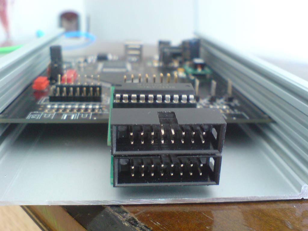

* Das mit der galvanische Trennung mit dem ADuM4160 kann meinetwegen
hinzugefügt werden. Beist sich aber mit der USB-Versorgung
* Portpins will ich auch auf einer Seite haben
* Die Probes extern
* die 2,54mm Steckverbinder bleiben.
  Ja entscheidet euch was für einen Port ihr wollt!
ob die 4x16Polig oder diesen von dem fertigen Gerät 40Polig oder wie
viele hat der?
* Parallelport kommt weg, was zum anlöten bleibt aber zum testen
Hoffe ich hab alles erfasst.
John
Datum:
Bewertung
0 lesenswert
nicht lesenswert
wenn die Pinbelegung der 4x16 und 1x10 bleibt, könnte ich evtl.
200 Treiberplatinen und 50 Externplatinen bestellen
und das wars dann mit den Portpins.
Oder Ihr macht die auch neu.
Wigbert
Datum:
Bewertung
0 lesenswert
nicht lesenswert
> Wigbert
auch wahr, du hast die doch schon 2-3 mal bestellt gehabt.
John-Eric, was sagst Du dazu ?
Datum:
Bewertung
0 lesenswert
nicht lesenswert
Also ich habe nicht vor die Belegung des Steckverbinders zu ändern.
Allerdings die Zuordnung am CPLD wird anders.
Eine Frage:
Sollen die Steckverbinder von der Anordnung her so bleiben oder lieber
alle 4 Steckverbinder nebeneinander und die anderen an die Seite?
Also die 4 nebeneinander sind 112mm lang
Alle 6 sind ungefahr 160mm
Oder Original mit einer kleinen Adapter Platine, das man sozusagen im
Gehäuse 2Reihig übereinander dann hat?
John-Eric
Datum:
Bewertung
0 lesenswert
nicht lesenswert
Guido schrieb:
> @ Thomas R.: Hast du mal mit dem MiniLA-VHDL probiert? Ich denke,
> dass du da besser bist als ich und dass eine neuere ISE ev. auch
> mehr hinbekommt. Ob die 512 k aber genutzt werden können, sollte
> man vorher probieren. Deshalb der Vorschlag mit dem Coolrunner,
> mehr Reserve, der VHDL-Code muss ja dafür nicht geändert werden,
> oder?
> Gruß, Guido

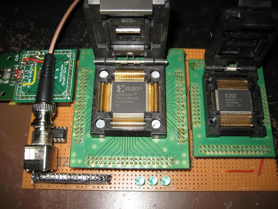

Guido, ich habe mit XC2C256 versucht, man muss schon einiges umstellen
damit es reinpasst (nur fw_timeanalysis_1.7 probiert) - am ende
verworfen.
Mit dem XC2C384 passt die fw_timeanalysis_1.7 rein, natürlich müssen
contraints angepasst werden. VHDL muss auch angepasst werden wegen
speicher tiefe, das war aber schon klar.
Habe einige versuche gemacht um es zu optimieren, das beste war ~121MHz.
Ohne grosse änderungen sind 116MHz möglich (512k SRAM). Benutzt habe ich
ISE10.1 - bin aber Altera mensch, daher wird jemand der Xilinx
Coolrunner sehr gut kennt vllt etwas mehr finden können.
Die 512k option passt aber auch in den XC95288XL, max clock 116MHz. Die
fw_stateanalysis machte noch ein paar probleme (andere constraints
passen besser). John-Eric hat die geänderte version von mir schon
bekommen - da er Xilinx besser kennt wird er noch einen "blick" drauf
geworfen haben.
Datum:
Bewertung
0 lesenswert
nicht lesenswert
> Eine Frage:
Ich würde dafür plädieren, alle Eingangskanäle auf eine Seite (in zwei
Reihen übereinander) anzuordnen. Alles Kanäle räumlich zueinander und
Trigger/etc ein stückchen abgesetzt.
Tastköpfe extern, kann ja auch jemand wie oben schon genannt 50 oder 100
stk bestellen.
Wie wird das ganze dann mit Bestückung/Programmierung laufen? Kann jeder
die Bauteile löten?
Pille

Ich bitte, bei dem Projekt folgendes zu bedenken: viele Teilnehmer in
diesem Forum sind Schüler oder Studenten, die nicht in der Lage sind,
mal eben ein paar Hunderter für einen super-duper-LA locker zu machen.
Es sollte daher mindestens einen LA geben, der in der Grössenordnung von
8 Kanälen liegt und DEUTLICH unter 100 Euro kostet, vielleicht sind auch
50 Euro erreichbar.
Günstig wäre es, wenn man das Projekt so aufziehen könnte, dass es zwei
Äste gibt: einen mini-LA und ein Feature-Monster. Beide benutzen die
gleiche Platine im Norm-Mass (das bedingt, dass die Kosten hierfür
deutlich sinken, weil grosse Stückzahlen erreicht werden), der mini-LA
wird dann nur teil-bestückt. Ich denke auch, dass man auch nur eine
gemeinsame Software hierfür benötigt (Java - s.o. - ist eine sehr gute
Idee).
Alles andere ergibt sich dann mehr oder weniger von alleine und über
Nebensächlichkeiten wie Gehäuse etc. sollten wir uns hier gar nicht mehr
unterhalten, weil manche Bastler so ein Teil lieber open-sky benutzen
und andere zu viel Geld haben und eine Platin-Beschichtung auf Iihrem
Gehäuse möchten (bei einer Norm-Platine ist das kein Problem).
Autor: Jürgen G. (jrgen_g)
Datum:
Bewertung
0 lesenswert
nicht lesenswert
ich bin der Ansicht, wir sollten die Diskussion um andere
CPLDs/FPGAs/MaxiLA und was auch immer abhaken. Hier geht es darum den
miniLA ein wenig zu pimpen, nicht einen kpl. neuen LA zu entwerfen.
John-Eric hat ja bereits gesagt, er habe für sowas keine Zeit. Hier im
Forum sind schon so viele gute Projekte gescheitert,weil ein paar immer
mit einer übertriebenen Featureitis an die Sache rangehen. Das will ich,
hier noch mehr Power, dort noch ein Feature. Aber billig soll es sein,
und bitte nicht fragen ob ich beim Entwickeln helfen kann.
Wenn John-Eric die Sache durchzieht, will ich so ein Ding haben. Mit dem
ollen CPLD, mit 512k Ram und mit dem modifizierten Layout. Das miniLA
Design hat sich in der Praxis durchaus bewährt, wieso sollte jetzt hier
was neues entwickelt werden, bei dem dann die Hälfte nicht funktioniert
Jetzt noch was zum Thema Probe-Connectors, ich fände es schick wenn die
Pod-Anschlüsse auf einer Seite sind, um die Platine nicht übermäßig groß
werden zu lassen am besten zweireihig. Die galvanische Trennung vom
USB-Port ist nett, wenn das ohne großen Aufwand zu realisieren ist fände
ich das gut.
  Jürgen

Also wenn ich bedenke, dass allein das SRAM schon etwa 30 Euro kostet
und der CPLD ca 20 Euro, dann möchte ich das selbst NICHT löten. Einen
alten USB-Stein kann ich wegschmeissen, SRAM und CPLD wegzuschmeissen
kann ich mir nicht leisten.
Datum:
Bewertung
0 lesenswert
nicht lesenswert
niemand zwingt dich zu kaufen, es wäre sogar besser so da du anscheinend
probleme hast mit lesen - steht nirgendwo das der CPLD 20 und SRAM 30eur
kosten werden - im gegenteil, es steht CPLD 15 und SRAM 16EUR.
Der von dir genannter "alter USB baustein" kostet dagegen knapp 7EUR.
Autor: Stephan S. (uxdx)
Datum:
Bewertung
0 lesenswert
nicht lesenswert
Welche Hardware steht denn jetzt auf dem Programm?
Datum:
Bewertung
0 lesenswert
nicht lesenswert
USB - FT2232D
CPLD - XC95288XL-6C
SRAM - GS816036
minila platine - John-Eirc
Tastköpfe/Trigger platinen - Wigbert
Ich denke was noch nciht fest steht ist :
ADUM4160 - USB isolator
NML0505 - DC/DC wandler für ADUM/FTDI
USB Powered mit ADUM (USB isolator) - mit einem USB port kaum möglich,
mit zwei ports Murata NDTS series, oder XPPower IZ series, oder ...
USB Powered ohne ADUM (USB isolator) - ja, z.b. Ti PTH08080W (geht ab
4.5V, eff. 92%)
Externe versorgung - LT1965 (low noice LDO) 3.3V 1.1A

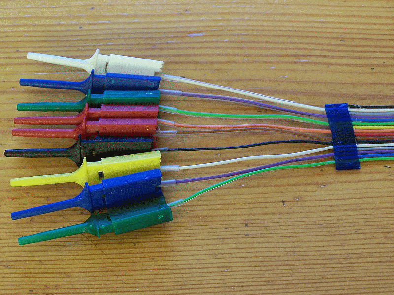

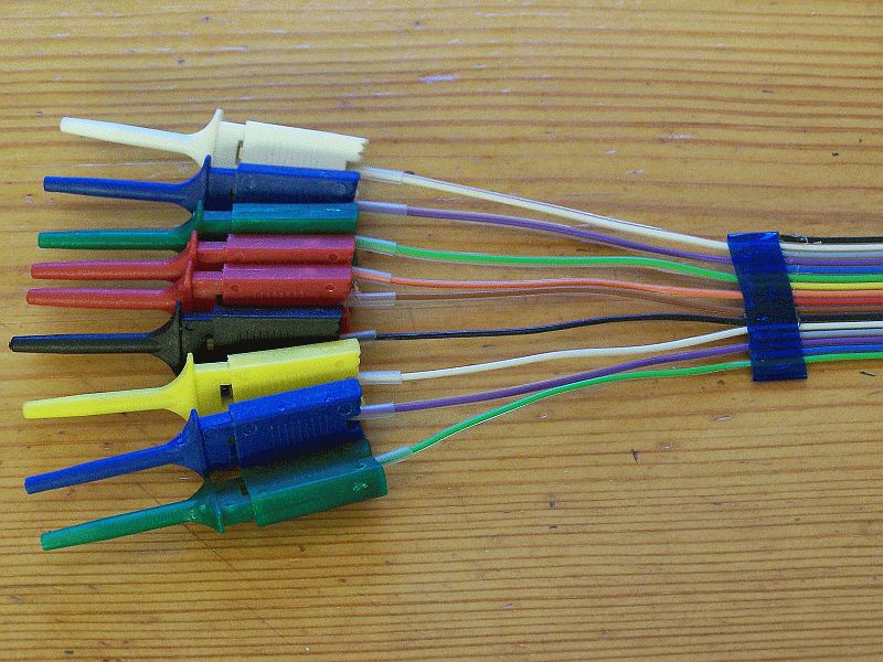

Der Zeroplus hat interessante Probes, bekommt man die auch einzeln?
Bei Reichelt gibt es ähnlich schöne Mikro-Klemmen
http://www.reichelt.de/?ACTION=3;ARTICLE=63456, davon habe ich zwei, für
mehr hat es nicht gereicht: sauteuer.
Datum:
Bewertung
0 lesenswert
nicht lesenswert
die heir ?
http://www.tigal.com/1723
Datum:
Bewertung
0 lesenswert
nicht lesenswert
So, weil ich hier eigentlich schon fast garnicht mehr durchsehe bei den
verschiedenen Einträgen und wünschen, hab ich mal einen Artikel
erstellt:
http://www.mikrocontroller.net/articles/Minila_Version_MockUp
Wenn wünsche sind können die gleich oben hinzugefügt werden.
Alle User können dann darüber Abstimmen.
Ob das im Endeffekt realierbar ist wird sich dann zeigen.
Angefangen mit der galvanischen USB Trennung und der Bestückung.
Denkbare Gehäuse können auch einfach vermerkt werden, falls ein
passendes gefunden wurde.
Hoffe das bringt etwas Ordnung in die ganze Angelegenheit ;-)
Ich bin gerade mit der RAM-Anbindung an dem CPLD beschäftigt.
RAM ist als Libary erstellt und nun muss geschaut werden wie es
angeschlossen wird ect.
John-Eric

der ADuM4160 kostet bei Digi....
Digi-Key Part Number  ADUM4160BRWZ-ND
Price Break  Unit Price  Extended Price
1  9.78000  9.78
25  7.82400  195.60
100  6.60150  660.15
250  6.35700  1,589.25
500  6.21030  3,105.15
1,000  6.11250  6,112.50
sofern er zu bekommen ist ...
ja der ist zu bekommen, am besten in 47stk packungen.
Die 15eur ist nicht nur ADUM sondern auch DC/DC wandler und LDO
Michael B. schrieb:
> Ist das, weil man sonst nicht am laufenden PC Daten messen
> / analysieren kann (gleiche Masse oder was auch immer)
genau.

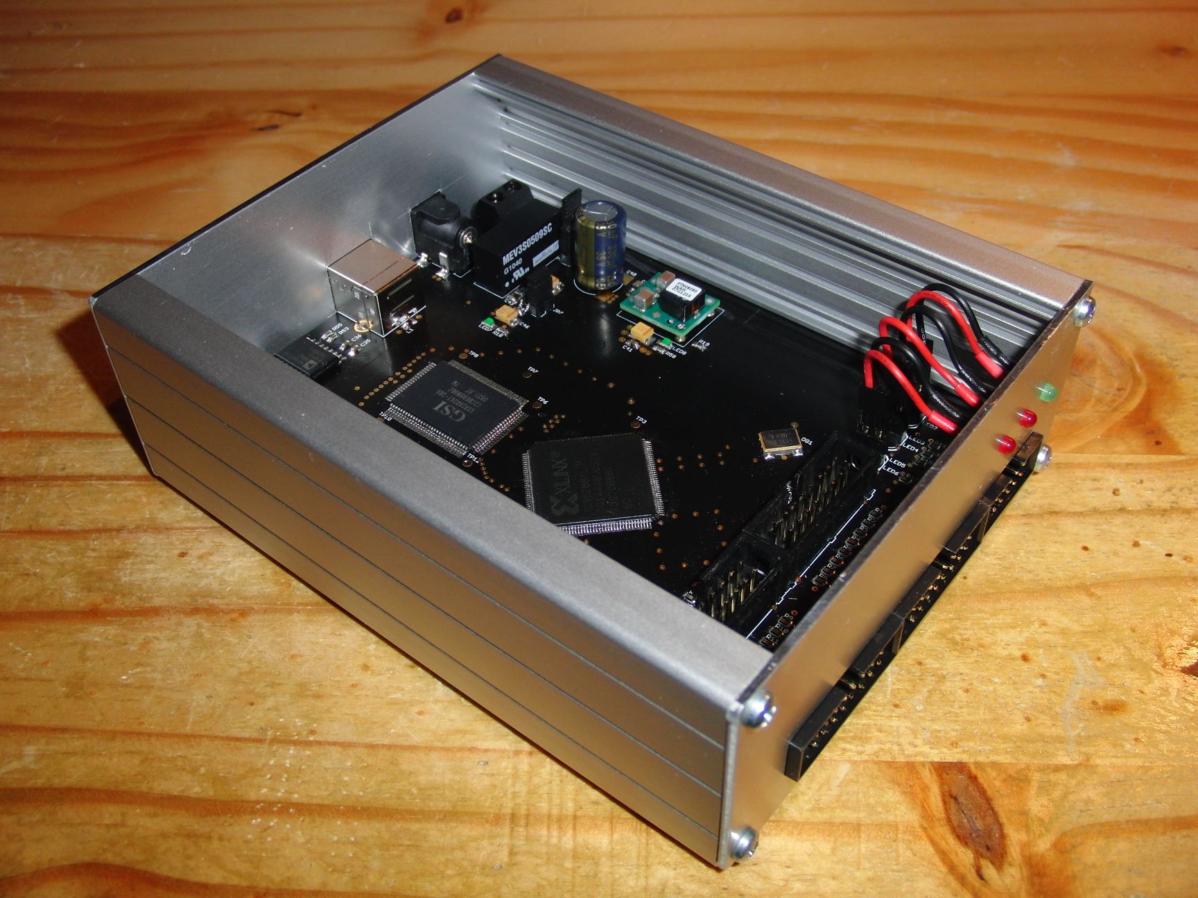

Autor: Sven H. (nobody1984)
Datum:
Bewertung
0 lesenswert
nicht lesenswert
Hallo zusammen!
Finde ich total klasse, dass ihr hier den miniLA 2.0 plant! Ich hatte
selbst schonmal mit einem Freund zusammen darüber nachgedacht den miniLA
zu überarbeiten. Leider ist daraus aus Zeitmangel noch nichts geworden.
Unsere Idee war es, die Platine so zu bauen, dass sie direkt in ein
passendes Gehäuse gebaut werden kann. Sehr schön und gut zu fräsen sind
die Alugehäuse von Reichelt. z.B. Bestellnummer "KOH-1160" (benötigt man
2x und dazu ein Deckelsatz "DPL 1-1"). Für Verwendung in einem Gehäuse
eignen sich meiner Meinung nach am Besten Sub-D-Buchsen. Da hat man die
möglichkeit Stecker direkt auf ein Flachbandkabel zu crimpen oder auch
geschirmte Kabel zu verwenden!
Daher möchte ich zu den verwendeten Steckern gern nochmal ein Denkanstoß
geben. Man könnte doch das Platinenlayout wie im Anhang zu sehen
gestalten. Dort befindet sich, beginnend von oben, in folgender
Reihenfolge sowohl ein MircoMatch 16pol., ein 15pol. Sub-D und ein
Standard-Wannenstecker 16pol. Der Wannenstecker versteckt sich quasi im
Sub-D-Symbol!
Das ganze ist recht platzsparend und ermöglicht verschiedene
Bestückungsvarianten!! So kann man vielleicht mit dem gleichen
Platinenlayout den Wünschen von mehreren gerecht werden.
Was mir gerade noch auffällt, man könnte auch MicroMatch und
Wannenstecker tauschen, so kann man beide bestücken und sowohl vom alten
miniLA vorhandene Kabelbäume nutzen, als auch die neue
MicroMatch-Kabelvariante.
Gruß,
Sven
Datum:
Bewertung
0 lesenswert
nicht lesenswert
> Sub-D-Symbol!
Viele löcher, das wird man leich verwirrt :)
ja schon für die Wannenstecker am rand passt das schon, hast du auch ein
vorschlag für die anderen ?
Datum:
Bewertung
0 lesenswert
nicht lesenswert
So wie ich das hier verfolgt habe, gab es auch User die
MicroMatch-Stecker bevorzugen. Diese würden vermutlich ebenfalls mit dem
Layout glücklich werden. Ich persönlich würde die
Gehäuse-mit-SubD-Variante bevorzugen.
Wenn du also die Wannenstecker bevorzugst, kannst du diese einlöten...
die MicroMatch-Fangemeinde können Anstelle des Wannsteckers ihre Stecker
einlöten und ich (evtl. auch noch wer anderes) kann/können unsere Sub-Ds
einlöten.
...und wie gesagt, wenn man MicroMatch und Wannenstecker tauscht,
ergeben sich sogar vier Bestückungsvarianten:
1: Nur Wannenstecker
2: Nur MicroMatch
3: Nur Sub-D
4: Wannenstecker+MicroMatch (wenn Stecker im Layout vertauscht)
Oder meintest du mit "die anderen" mit den anderen Steckverbindungen?
Also LPT fällt ja eh raus!? Bei USB bleibt ja eigentlich nur die Wahl
zwischen MiniUSB oder Stardard. Tendenziell wäre ich eher für Standard.
Wobei ich vermute, dass man (bei Bedarf) auch hier eine Doppellösung im
Layout vorsehen könnte!?
Als Alternative zur USB-Versorgung würde ich Spannungsanschluß über
Hohlstecker wie beim alten miniLA vorsehen.
Am schönsten wäre natürlich wenn die Stecker/Buchsen 1,5-2,0mm über die
Platine rausragen würden, damit diese bündig mit der Gehäuseblende sind.
Ansonsten bleibt ja nur noch der Stecker mit EXT_CLK, etc. Kann man
natürlich auch auf ein Sub-D legen, den man auch evtl. an der anderen
Platinenseite anbringen könnte (also dort wo USB und Power ist).
Was allerdings ein Problem ist, ist die Breite der SUB-D man kann also
maximal 2x 15pol Sub-D (B=39,14mm) auf 100mm nebeneinander packen.
D.h. man müsste die anderen 16 Kanäle (wenn benötigt) eh über
Flachbandkabel zu Sub-D Buchsen führen, die an der Gehäuseseite
angeschraubt sind.
-> Dann könnte man das natürlich auch gleich mit allen machen.
Wie gesagt, sollte ja auch nur ein Denkanstoß sein!
Datum:
Bewertung
0 lesenswert
nicht lesenswert
Ist ja schön, dass hier wieder was passiert, ich fürchtete schon, das
Projekt wäre gestorben.
Frage an die "Macher": wie ist denn der aktuelle Entwicklungsstand?
Datum:
Bewertung
0 lesenswert
nicht lesenswert
> angeschraubt sind.
Wenn die Entwickler keine Probleme sehen, wäre ich dafür, Wannenstecker
(bzw. Stiftleisten) plus MicroMatch vorzusehen. D-SUB kann dann mit
Flachband anschliessen, wer es will: das ist zu sehr vom Gehäuse
abhängig.

der status ist, John-Eric sucht immer noch nach einen optimalen
VHDL/layout design. Was bis jetzt gut an VHDL funktioniert, ist etwas
"durcheinander" beim layout, das wird schon aber.
In der zwischenzeit habe ich einen proto aufgebaut um SRAMs und CPLDs zu
testen. Die sind zwar neu, denoch müssen die getestet werden. Die
benötigte Yamaichi sockeln sind unterwegs.
Bei dem proto ist natürlich der layout optimiert auf die sockeln pinouts
und nicht auf schönheit, timing probleme sollte es denoch nciht geben,
es sind nur 100MHz.

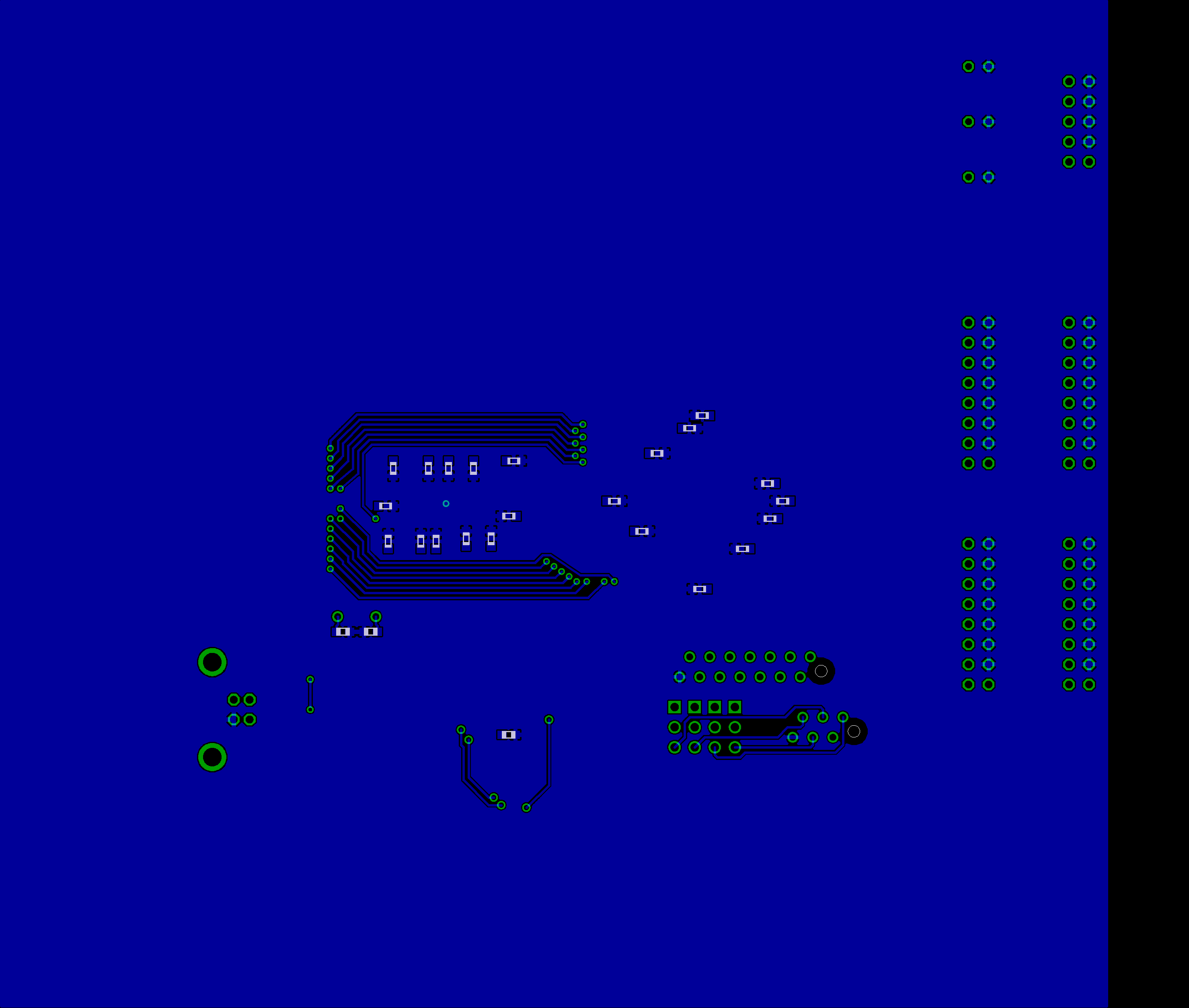

Datum:
Bewertung
0 lesenswert
nicht lesenswert
So Firmware scheint fertig.
Habe nun angefangen mit dem Layout.
Anbei mal das geschaffte vom heutigen Abend.
Unter dem CPLD ist einmal ein MicroMatch 14 für die herrausgeführten
Pins des Komunikationsinterfaces. Darunter 4x3Pin- Pinleisten, dort kann
später zwischen Programmierung und Datenübertragung umgesteckt werden.
Der kleine MicroMatch 6 daneben hat nocheinmal die Programmiersignale
dranne, ob Der bleibt oder nicht weiß ich noch nicht so recht.
Die Größe der Massefläche hat erstmal nichts zu sagen ;-)
Autor: Remote O. (remote1)
Datum:
Bewertung
0 lesenswert
nicht lesenswert
Jetzt also doch MicroMatch???
Datum:
Bewertung
0 lesenswert
nicht lesenswert
Na im Wiki steht doch für die Datenkommunikationssignale, dass die noch
einmal herraus geführt werden. Da diese Signale aber von den meisten eh
nicht gebraucht werden (USB-Modus), habe ich mich da für den
Platzsparenden MicroMatch entschieden.
Ähnlich ist das bei den JTAG-Signale, sie liegen an den 4x 3Pin Steckern
unter dem MM14 an, der MM6 daneben ist nur Optional.
Programmiert wird ja über den FTDI und durch umstecken dieser 4x3Pin
Stecker.
Sprich die meisten Leute werden beide garnicht bestücken.
Die 32 IOs und Takt liegt ja alles über 2,54mm Pfostenstecker an wie
beim alten MiniLA.
Ich mache neben den JTAG-Signalen bei den Pinleisten 4x3 noch einen
extra Pin mit Masse, so könnte man da auch einen JTAG-Adapter (5-Pins)
dran stecken.
Autor: Ralf H. (heschdy)
Datum:
Bewertung
0 lesenswert
nicht lesenswert
Man braucht für die meisten jtag adpter gnd & vcc (ausgangstreiber des
jtags) und da passen 5 pins dann nicht. nur meine gdanken, können auch
falsch sein.

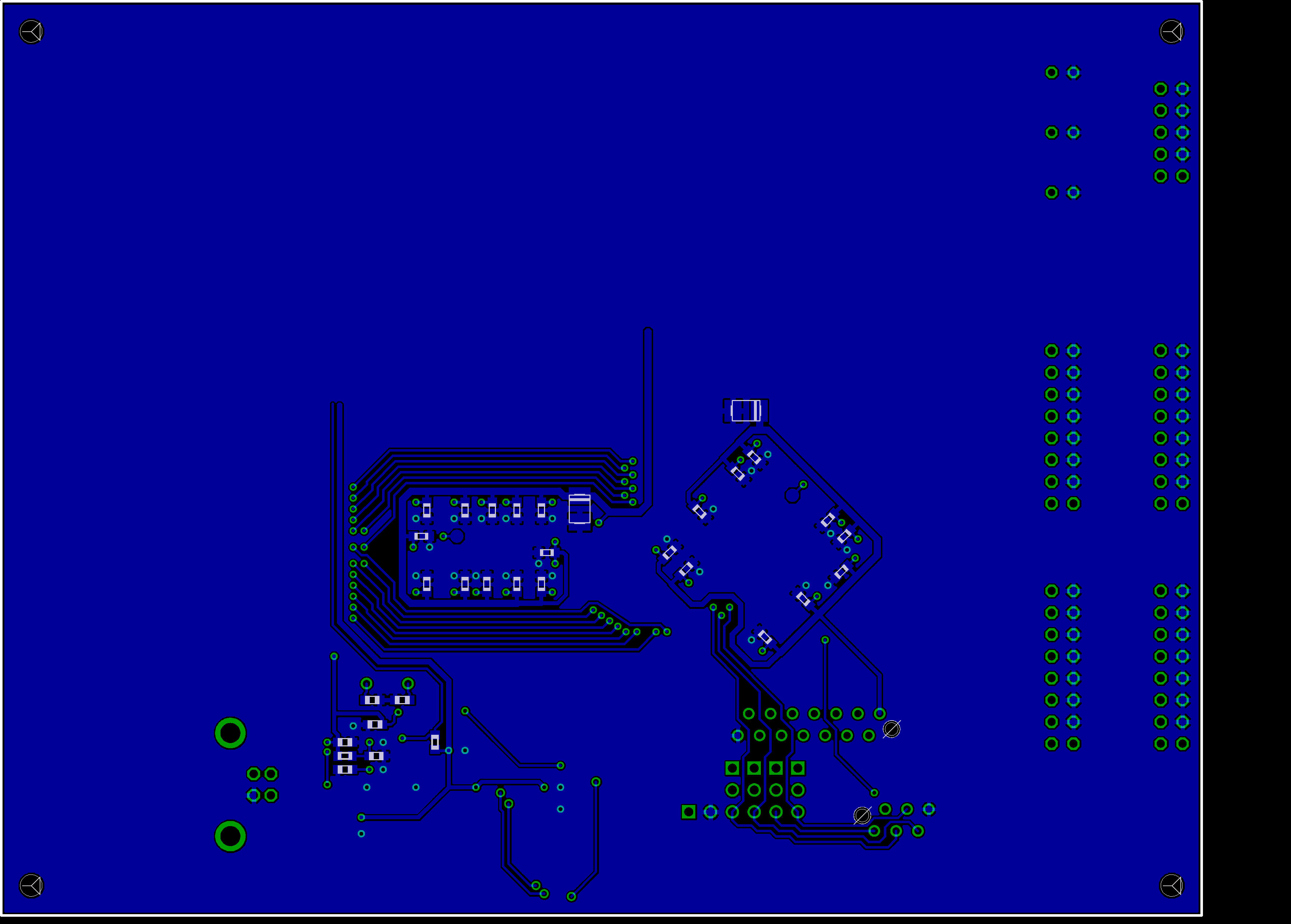

Datum:
Bewertung
0 lesenswert
nicht lesenswert
Update: Ja es tut sich was.
Guter Einwand Ralf.
Es sind nun 6Pins in einer Reihe oder der MicroMatch 6 ist bis jetzt
auch noch da.
RAM ist fertig verdrahtet inkl. Spannungsversorgungspins und
Kondensatoren..
Morgen ist der CPLD dranne.
Autor: Phil (Gast)
Datum:
Bewertung
0 lesenswert
nicht lesenswert
hi, kommt dann noch ne 2. platine mit den port transivern dazu?
so das man es auch für 5V nutzen kann?
mit nur 3,3V kommt man ja nicht so weit
gruß phil
Datum:
Bewertung
0 lesenswert
nicht lesenswert
> gruß phil
siehe XC95288XL dateblatt:
Optimized for high-performance 3.3V systems
- Low power operation
- 5V tolerant I/O pins accept 5V, 3.3V, and 2.5V signals
Man kann natürlich Tastkopfplatinen (mit Treiber/Pegelwandler/was auch

Autor: Klauss (Gast)
Datum:
Bewertung
0 lesenswert
nicht lesenswert
Tastköpfe sind unbedingt zu empfehlen!
Auf der alten miniLA-Seite
http://www.mikrocontroller.net/articles/MiniLA gibt es Tastköpfe,
allerdings ist das PCB-Design nur als Gerber
herausgeführt, obwohl man die leicht selber ätzen könnte.
Da auf der obigen Platine noch massig Platz ist, könnte man die LVC244
auch auf dem Board in Steckfassungen unterbringen, das würde aber
Änderungen am Design nötig machen.
Datum:
Bewertung
0 lesenswert
nicht lesenswert
@ usuru
Hatte ich vor.
Also die 3,3V Versorgung ist an den Steckern mit drauf, genauso wie
Masse.
Sollte gleich dem Original sein. Belegung siehe Anhang.
Das Problem ist nur, der Eine will diesen Pegelwandler (nicht so teuer)
der Andere will einen Anderen(teurer und besser von der
Geschwindigkeit). Und weil diese vom Gehäuse nicht passen haben thomas
und ich uns entschieden die extern zu machen.
Naja die kleinen Adapter Platinen zu routen ist ja nicht gerade
Datum:
Bewertung
0 lesenswert
nicht lesenswert
update, so ich geh ins Bett

PS: Warum sind eigentlich die Masseflächen so ausgefranst?

eine frage, auf derrückseite, sind die pins die nicht an die masse
fläche sind vom abstand groß genug zur platinen masse?
ich frag nur wegen dem löten, nicht das man da schnell brücken hat und
die port pins auf gnd sind, das wäre doof, der maßstab ist ja jetzt
nicht 1:1 deswegen kann ich das jetzt nicht einschaätzen, wollte nur
fragen, bevor die ersten beim zusammen löten probleme haben,
wie ist eigendlich die sache mit den RAMs, hat da jetzt einer genug auf
lager für alle? oder gibt es eine sammelbestellung?
die SRAMs sind ja leider der knackpunkt des ganzen projektes :(
gruß phil
Datum:
Bewertung
0 lesenswert
nicht lesenswert
@ Michael B. und  Phil
Also wenn ihr damit die Massefläche zu den Signalen an einigen Stellen
meint, dass kommt durch die Umwandlung und die Auflösung des
Bildformats.
Anbei eins mit 600DPI.
Die Abstände sind 8mil (0.2032 mm) und Lötstoplack ist ja auch
vorhanden.
@stephan_
Das werde ich dann probieren, wenn der Prototyp steht.

Ah, o.k., verstehe. Ja, das sieht jetzt besser aus. An ein paar Stellen
ist es zwar noch zu sehen, aber wenn das nur eine Frage der
Konvertierung / Darstellung ist, dann ist es ja egal.
Steht jetzt eigentlich schon fest, ob das Teil jetzt (teil-)bestückt
wird, oder nicht? Weil... Ehrlich gesagt, etwas Respekt habe ich vor
dieser Bestückung schon... Und wenn jetzt dann noch so dünne
Leiterbahnen dazukommen, dann befürchte ich schon dass sich bei mir
einige Bahnen während des Lötens lösen... Meine Erfahrungen enden leider
bei 0603 und 0.65mm Pitch. Das klappt zwar ganz gut, aber noch dünner...
Da müsste ich dann vorsichtshalber gleich mehrere Platinen bestellen...

Es fehlt eigentlich nur noch die Spannungsversorgung und die Leitungen
dorthin.
Anbei der letzte Stand.
Also wir haben noch nichts abgesprochen.
Es hängt ja auch von den Bestückungskosten ab, denke ich mal ;-).
Datum:
Bewertung
0 lesenswert
nicht lesenswert
Ich habe mal die Schaltpläne als Bilder im Artikel hochgeladen.
Vielleicht findet ja wer noch einen Fehler oder ähnliches.
Ich mache mich mal wieder ans routen der Spannungsversorgung und des
ADUMs für die galvanische Trennung.
John
Datum:
Bewertung
0 lesenswert
nicht lesenswert
Ich habe die Schaltpläne und die Platinenbilder mal aktualisiert.
http://www.mikrocontroller.net/articles/Minila_Version_MockUp#Layout
Der freie Rand um die USB-Buchse ist wegen der galvanischen Trennung
(3,5mm breit).
Laut http://www.mikrocontroller.net/articles/Leiterbahnabst%C3%A4nde für
1000V
Es fehlt nur noch die Anbindung an den Regler.
Ich hoffe das ich Übermorgen fertig bin mit dem Layout, wenn alles gut
läuft.
Der Überhang von dem Hohlstecker und der USB-Buchse ist ~3mm.
John-Eric
Datum:
Bewertung
0 lesenswert
nicht lesenswert
So noch einmal alles Aktualisiert.
Was fehlt, sind noch einige Masse-Durchkontaktierungen und
Verschönerungen der Platine. Ansonnsten ist alles geroutet.
Fals irgendwer noch einen Fehler findet, wäre ich über einen Post
dankbar.
Gruß John-Eric
Datum:
Bewertung
0 lesenswert
nicht lesenswert
> dankbar.
scheib den PTH08080W etwas mehr nach rechts, sonst passt der C40 nicht
rein. Es müssen schon speziele caps sein (evt. sogar zwei), siehe
"Recommended Input/Output Capacitors" tabelle (seite 9, 10) in dem
PTH08080W datenblatt.
Ich habe Panasonic EEUFC1V331 330µF + Murata Ceramic X5R 2.2µF benutzt
beim proto.

Layout steht soweit. Ich habe mal paar Bilder gerendert und im Artikel
hochgeladen.
http://www.mikrocontroller.net/articles/Minila_Version_MockUp#Bilder_der_Platine_.28gerendert.29
Die Maße sind 122mm x 100mm (L x B)
Datum:
Bewertung
0 lesenswert
nicht lesenswert
PCB proto ist angekommen, bis jetzt keine fehler in der funktion
gefunden.
Bei meiner bestückung nur der C47 ist etwas gross geworden, passt nicht
ganz auf pads, hatte aber kein 100µF 6.3V gehabt. Auch der IC1 - HC4053
ist bei mir etwas "gross" (RW16 statt SO16), für funktiontest stört mich
aber nicht.
Der LP2985IM5 schwingt nicht mehr 8wie bei dem ersten proto).
Was noch fehlt ist die Gehäuse (oder will jeder selber eine besorgen??)
Habe ein muster bestellt, Alugehäuse hier noch 160mmx115mmx35mm - wird
aber zugeschnitten auf 130mmx115mmx35mm.
Die platine wird dann entsprechend etwas breiter gemacht (jetzt 100mm).
Was ich nicht mag sind diese (link/rechts, bzw auf dem bild oben/unten)
montierungohren. Der hersteller ist nicht in der lage die abzuschneiden.
Was ich allerdings mag ist das man die obere abdeckung abnehmen kann
(ist verschraubt). Für mich perfekt da ich SMA buchsen anbringen werde
für trigger/clock out/in, so kommt man viel besser ran.
Wenn jemand eine ander gehäuse kennt (PCB aktuell 130x100mm) bitte
melden.
Datum:
Bewertung
0 lesenswert
nicht lesenswert
Thomas R. schrieb:
> Es gibt ein kleines problem mit der schaltung.
> Der FTDI-JTAG programmer ist mit aktuellen versionen von libusb-win32
> und xc3sprog nicht in der lage den CPLD zu löschen/programmieren.
> Auslesen und chain test funktionieren. Es scheint ein timing problem zu
> sein (libusb-win32). Habe alle verfügbaren xc3sprog versionen getestet,
> alle verhalten sich geanu so. Allerdings je nach libusb-win32 version
> geht es teilweise oder gar nicht. Ich teste es nochmal mit Linux, an
> sonsten hat Uwe Bonnes (der author von xc3sprog) bereit erklärt sich das
> problem anzugucken, falls ich keine Lösung finde.
Fehler konnte beseitigt werden, FTDI VCCIO und 4053 werden jetzt mit
3.3V statt 5V versorgt, der 4053 ist ein HC und kein HCT mehr und schon
geht xc3sprog.
Man muss xc3sprog zwar paar mal (2-8) hintereinander starten bis der
CPLD gelöscht wird, aber dann das programmieren selber geht 1a. Wenn die
endgültige PCBs da sind werde Uwe Bonnes ein bestücktes zuschicken damit
er die timeout evt. anpassen kann. Es ist nciht wirklich tragisch, aber
wer weiss was wieder falsch sein wird beim nächsten libusb update.
Im layout selber ist die änderung keine grosse sache, hab schon
angepasst, siehe Anhang.
