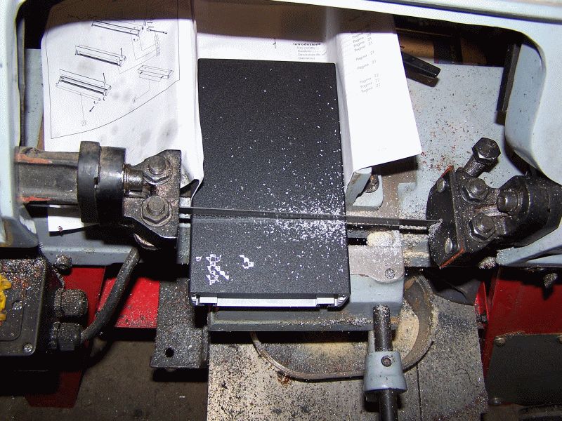

So, da ich mit der Software erstmal nicht weiter komme (gut, 16 Kanäle ist ja auch schon was) habe ich die Hardware weiter komplettiert. Auf den Fotos meine Version für die 2. Buchsenreihe. Die LATCH16 sind zwar etwas breiter als die darunter liegenden Buchsen, doch das stört kaum, rechts ist noch immer genügend Platz für die LEDs. Gruß Old-Papa
#2463614
Hier nun mein fast kompletter Aufbau. Das Gehäuse lag halt noch in den Kisten (hatte ich mal einige Dutzend mit Inhalt für schmales Geld gekauft) und die Front- und Rückplatte waren wie dafür gemacht. Nur es war viel zu lang (180mm) also wurde es ritsche-ratsche auf meiner Metallbandsäge abgeschnitten (127mm). Die Reststücken verwurste ich auch mal irgendwo... Vorne in die Lücke über der kleinden Buchse kommt noch ein Kunststoffteil mit 3 Stück 3mm-LEDs. Das muss ich noch anfertigen (wenn ich passendes Material finde). Danach kommen noch Front- und Rückfolien mit Beschriftung drauf. Innen wurde im Bereich der Diode die Einschubschiene auch noch etwas ausgefräst, die Platine bekam auch 2 Lagen Tesafilm an den Längstseiten. So sollte alles gut isoliert sein. Masse werde ich (wenn überhaupt) an den Metallkragen der USB-Buchse legen. Nun muss nur noch die vergeigte Bildschirmdarstellung von den Fachleuten hier gefixt werden und alles ist gut. Gruß Old-Papa
#2465392

#2471688
Ich habe fertig.... ;-) Hier noch ein paar Bilder meines fertigen Aufbaus. Die Frontfolie habe ich mir erspart, wäre eh nix zu lesen darauf gewesen. Dafür ein großes Etikett oben auf dem Gerät, das ist viel besser zu händeln. Hinten bau ich bei Gelegenheit mal einen Umschalter für USB- und Extern-Power ein und dann ist auch mal gut... ;) Die Treiber habe ich einfach eingeschrumpft, wenn wirklich mal ein 244er über die Wupper geht, greif ich fix zur Nagelschere. Die Testklips sind nicht so das Wahre (Watterott), die hatte ich halt noch aus anderen (gestorbenen) Projekten. Nun muss ich mich noch mit der softigen Ware und der eigentlichen Bedienung befassen, dann wird hoffentlich alles gut. Gruß und frohe Festtage Old-papa
