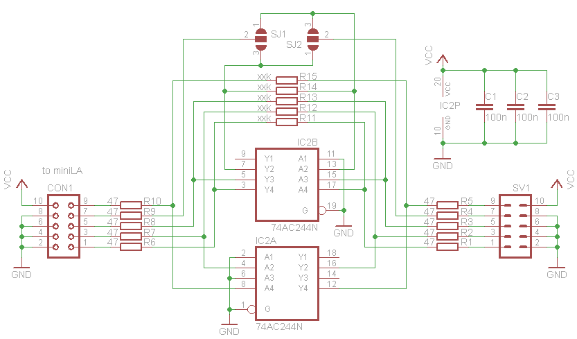

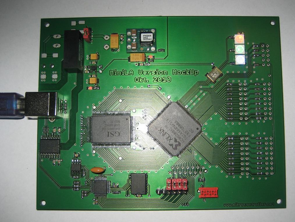

von John-eric K. (mockup)
Ich habe mal die Schaltpläne als Bilder im Artikel hochgeladen.
Vielleicht findet ja wer noch einen Fehler oder ähnliches.
Ich mache mich mal wieder ans routen der Spannungsversorgung und des
ADUMs für die galvanische Trennung.
John
von Thomas R. (tinman) Benutzerseite
es gibt evt. eine gute nachricht für die die usb powered wollten.
Mit hilfe von Murata NMK0509SAC und PTH08080WAZ dc wandlern funkioniert
es bei dem prototyp. Habe im prinzip alles was man kaufen kann an dc
wandlern ausprobiert, die beiden haben sehr hohen wirkungsgrad, kosten
nicht viel und sind lieferbar.
Beim 20ns bereich liegt der usb verbrauch beim 450mA (und entsprechend
weniger in der langsameren bereichen). Lediglich in 10ns bereich sind im
idle mode 515mA, nach dem einschalten (bzw nach dem minila enumeriert
hat) sind es 520mA. Das muss ich ändern, das liegt an dem vhdl design da
z.b. nach dem man in 20ns bereich wechselt, messung macht läuft der
minila anschliessend im idle mode mit 445mA. Der PTH08080WAZ kommt sehr
gut klar mit einer stromspitze wärend der messungen im 10ns bereich, es
sind nur 5ns. Mir ist natürlich schon klar das wenn man auf den trigger
wartet dann 515mA sind.
Sollte es interesse bestehen an so einer lösung werde ich weiter testen.
Die 5V für den FT2232D und ADUM4160 sind z.zt. mit einer Zener diode
geregelt, ich denke sollte man auf den lpt anschluss verzichten wollen
werden es 8mA weniger sein da der 74HC4053 nicht benötigt wird (so wie
es Wolfgang beim coolLA gemacht hat).
Noch etwas, ADUM4160 sind z.zt so gut wie nicht lieferbar, meins hat
mich 40eur gekostet
(http://www.electronics-shop.dk/?id=1038&currency=EUR), sollten alle ein
ADUM4160 verbaut haben wollen muss eine bestellung bald erfolgen (und
dann wird irgendwann im november geliefert ...). Es gibt zwar jemanden
der die gerade vorrätig hat
(http://www.circuitsathome.com/products-page/components), dann muss aber
die bestellung auch bald gemacht werden.

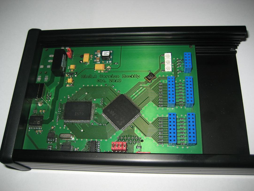

mir war wieder langweilig, habe nochmal 2.5V für VCCIO von dem CPLD und
2.5V für SRAM getestet. Es waren zwar ein paar mA weniger, aber gesammt
lohnt der aufwand nicht mehr.
Habe John-Eric die test resultate zugeschickt, wenn noch platz ist auf
der platine wird er beide versionen bestückbar machen.
Übrigens, wer will kann die CPLDs vorprogrammiert bekommen, ich habe in
den prototyp Yamaichi Burn-In Sockeln verbaut, kann also SRAM/CPLD
testen und CPLD vorprogrammieren.

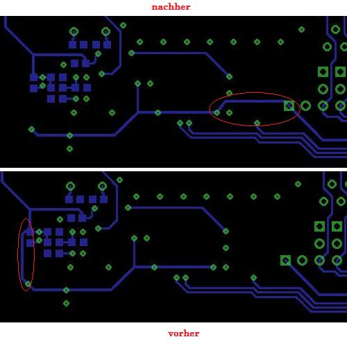

Ich habe die Schaltpläne und die Platinenbilder mal aktualisiert.
http://www.mikrocontroller.net/articles/Minila_Version_MockUp#Layout
Der freie Rand um die USB-Buchse ist wegen der galvanischen Trennung
(3,5mm breit).
Laut http://www.mikrocontroller.net/articles/Leiterbahnabst%C3%A4nde für
1000V
Es fehlt nur noch die Anbindung an den Regler.
Ich hoffe das ich Übermorgen fertig bin mit dem Layout, wenn alles gut
läuft.
Der Überhang von dem Hohlstecker und der USB-Buchse ist ~3mm.
John-Eric

So noch einmal alles Aktualisiert.
Was fehlt, sind noch einige Masse-Durchkontaktierungen und
Verschönerungen der Platine. Ansonnsten ist alles geroutet.
Fals irgendwer noch einen Fehler findet, wäre ich über einen Post
dankbar.
Gruß John-Eric

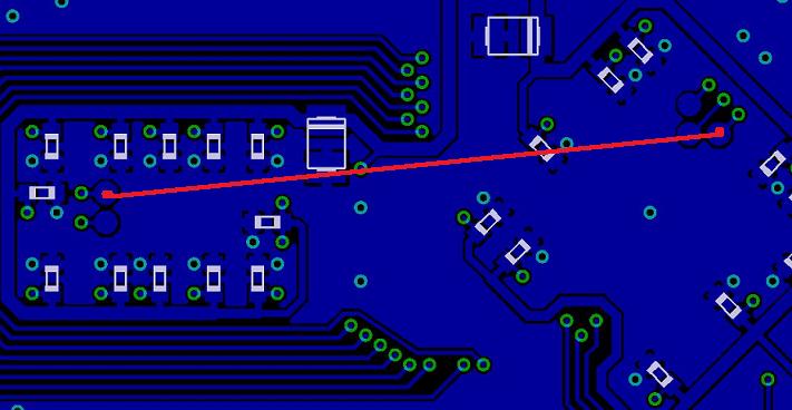

Layout steht soweit. Ich habe mal paar Bilder gerendert und im Artikel
hochgeladen.
http://www.mikrocontroller.net/articles/Minila_Version_MockUp#Bilder_der_Platine_.28gerendert.29
Die Maße sind 122mm x 100mm (L x B)

PCB proto ist angekommen, bis jetzt keine fehler in der funktion
gefunden.
Bei meiner bestückung nur der C47 ist etwas gross geworden, passt nicht
ganz auf pads, hatte aber kein 100µF 6.3V gehabt. Auch der IC1 - HC4053
ist bei mir etwas "gross" (RW16 statt SO16), für funktiontest stört mich
aber nicht.
Der LP2985IM5 schwingt nicht mehr 8wie bei dem ersten proto).

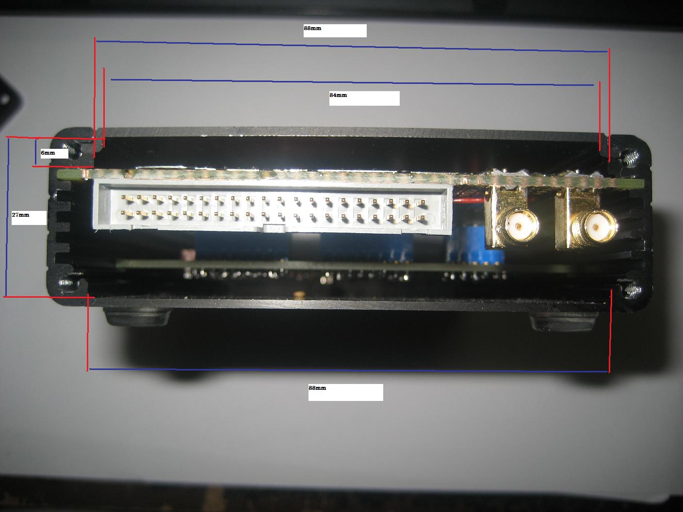

Was noch fehlt ist die Gehäuse (oder will jeder selber eine besorgen??)
Habe ein muster bestellt, Alugehäuse hier noch 160mmx115mmx35mm - wird
aber zugeschnitten auf 130mmx115mmx35mm.
Die platine wird dann entsprechend etwas breiter gemacht (jetzt 100mm).
Was ich nicht mag sind diese (link/rechts, bzw auf dem bild oben/unten)
montierungohren. Der hersteller ist nicht in der lage die abzuschneiden.
Was ich allerdings mag ist das man die obere abdeckung abnehmen kann
(ist verschraubt). Für mich perfekt da ich SMA buchsen anbringen werde
für trigger/clock out/in, so kommt man viel besser ran.
Wenn jemand eine ander gehäuse kennt (PCB aktuell 130x100mm) bitte
melden.

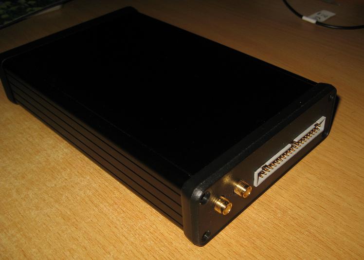

Ein paar passende gehäusen, wobei Mouser hat den besten Preis für
Hammond und RS für Fischer.
PCB wie jetzt :
Hammond 1455L1602
Fischer AKG 105 30 160
Fischer AKG 105 34 160
RFS RF-1599 (http://www.mikrocontroller.net/attachment/89298/AL2.jpg)
Die hier sind etwas zu kurz, dafür müsste schon PCB geändert werden:
Hammond 1455L1202
Fischer AKG 105 30 120
Fischer AKG 105 34 120

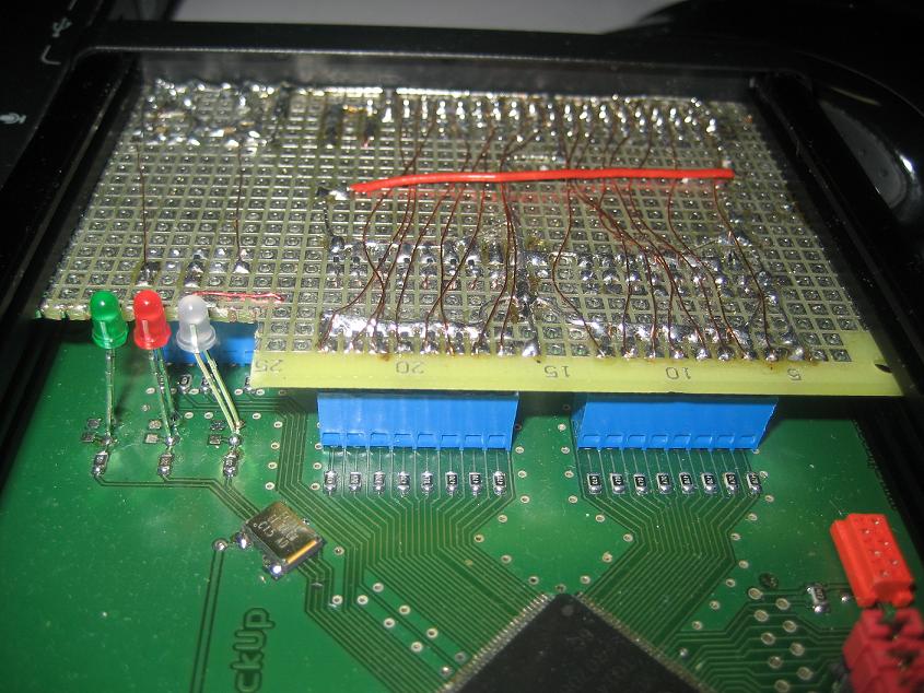

Habe muster auch von den beiden gehäusen bekommen:
Hammond 1455L1602
Für meine zwecke passt die Hammond am besten - da ich schon probes habe
von anderen LAs habe eine kleine huckepack PCB gemacht die auf die
(blauen) buchsen draufgesteckt wird und zusammen mit minila pcb in die
gehäuse reingeschoben. Das passt 1a in die schienen, daher die Hammond
gehäuse.

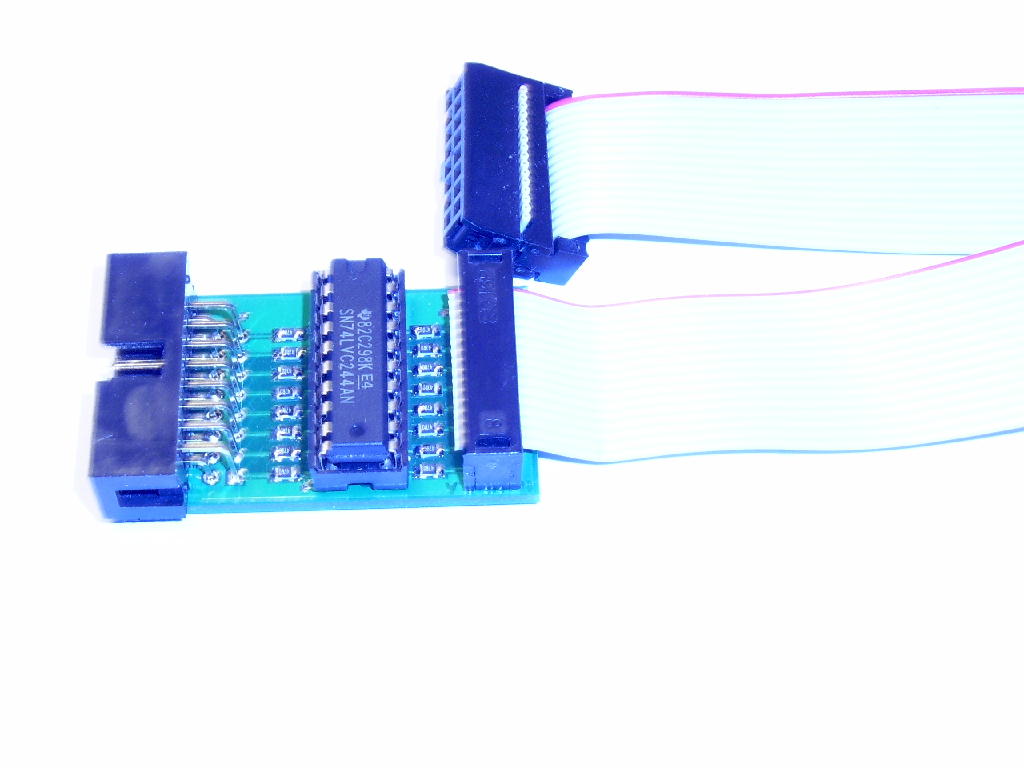

von Wigbert P. (wigbert) Benutzerseite
mal die beiden Schaltungen der Treiber- und Externplatine
Bei der Externplatine nimmt Pin 3 und Pin 9 Signale von der
Aussenwelt auf. Das Wäre CLK_O und TRIG_O. Pin 7 liesse sich
über Lötjumper einstellen, ist aber Beim Mini-LA nicht verwendet.
Um Verwechslungen zu vermeiden, wird für extern 10pol., für Treiber
16pol. verwendet.
Preise:
Ich gehe von 75 Bausätze aus.
Treiberplatine 0,75 Euro pro Stück(benötigt werden 3)
Externplatine 1,00 Euro pro Stück (benötigt werden 1)
zuzüglich Versand zu Euch.
Bei der Menge, kann ich ein Komplettbausatz sicher günstig
anbieten. Kabellänge hatte ich so an 33cm gedacht zw.
Mini-LA und Treiber/Extern.
Ich rechne die Tage die Bauelemente durch
Wigbert
und so sieht der Aufbau aus, vorbereitet für ein Kunststoffgehäuse.
Von den Treiberplatinen werden bei 32 Kanäle natürlich 4 Stück
benötigt.
Wigbert
Und schon die ersten Fragen.
Platinen + Bausätze können auch nach Bedarf geordert werden.
Hühnerfutter hab ich auf Rolle. ICs sowieso Reserve.
Also wer nur 8 Kanäle braucht, nimmt nur ein Treiber und die
Bauteile für ein Treiber. usw. Ich schicke jeden, der sich
per Mail bei mir meldet, anfang der Woche eine Exeldatei
(hier stelle ich auch eine rein), die korriegiert er,
schickt sie zurück, und das wars.
Wigbert

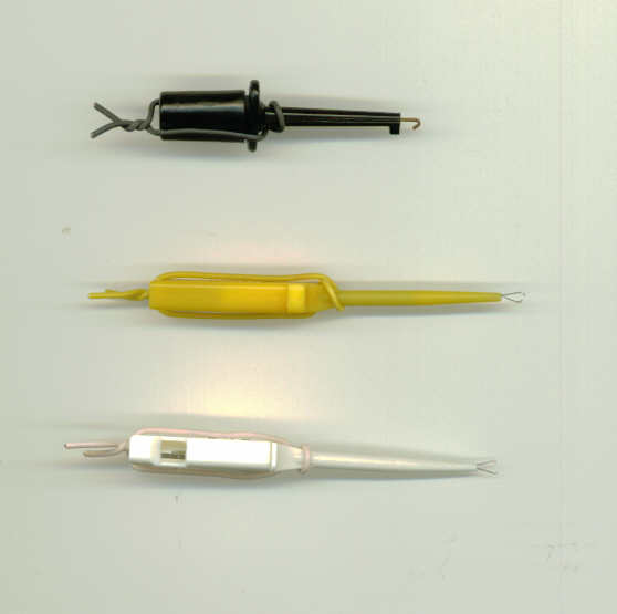

Wozu sind eigentlich die Grabber?
um das Signal von der Schaltung zu entnehmen.
http://search.digikey.com/scripts/DkSearch/dksus.dll?Detail&name=461-1012-ND
Wir hatten damals die genommen. Soll wohl mit Abstand das beste sein.

von Stephan S. (uxdx)
10 Stück 26 Euro + MWST ist schon heftig
Biete doch bitte auch die Spitzen und Kabel von tigal.com an: 20 Probes
15 Euro, 2 Sätze Kabel je 5 Euro (+ MWST). Nach den Photos sehen die
GENAU gleich aus.

von Robert L. (bart)
@Thomas
> Hammond 1455L1602
> gehäuse.
Gibt es von Deiner kleinen huckepack Platine ein Layout und einen
Schaltplan?
Deine Lösung gefällt mir irgendwie besser als die Treiber ausserhalb des
Gehäuses zu haben.
Robert

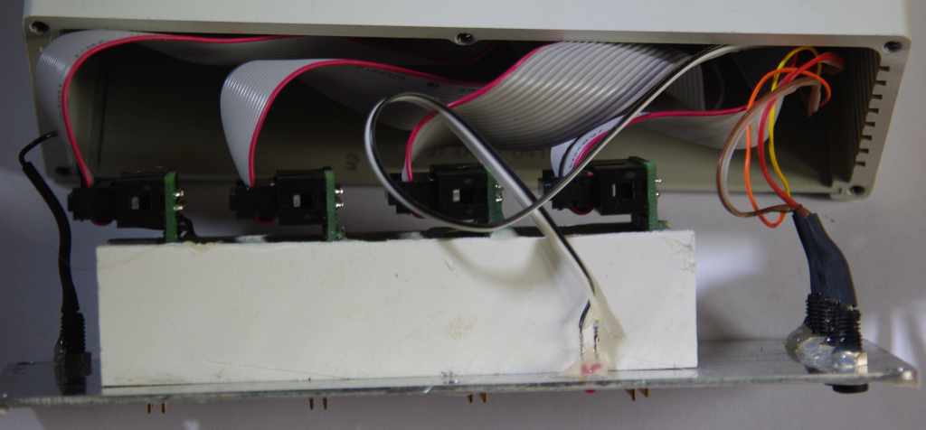

von Guido (Gast)
Mal als Anregung, so sieht mein MiniLA aus einer der letzten
Sammelbestellungen aus. Die Adapterplatinen mit gewinkelten
Pfostensteckern sind an der Frontplatte in kurzen Schienen
untergebracht.

von Guido (Gast)
Wigbert Picht-dl1atw schrieb:
> mit Einschubschienen für Platinen?
Nö, zu viele Schrauben. Zwei Streifen Kunststoff mit Schlitzen drin
und Gewinden zum Festschrauben.
> Kannst Du nicht mal den Deckel abheben?
Bitteschön.
Das geht auch ohne Fräse. Geschickte Leute (da gehöre ich nicht dazu)
schaffen die 4 Ausschnitte mit der Laubsäge oder Feile, wenn sie
vorgebohrt sind. Das Alu ist ja weich.
> Schaltplan?
> Gehäuses zu haben.
> Robert
"Viele Wege führen nach Rom"
ein layout habe noch nicht gemacht, nur "auf die schnelle" raster-wired,
werde bei gelegenheit nochmal vernünftig machen.
Ich habe auch eigene treiber platinen extern, die ganze aktion war für
mich notwendig da ich schon kabeln von anderem LA habe.
Die Hammond gehäuse bietet viele möglichkeiten, gerade für kleine
huckepack platinen gut geeignet (ob für treiber oder jtAG port)
Sieht doch gut aus!
Nachdem Du nun die Treiber auch extern hast, schmeiße ich mal die Frage
in die Runde, ob es nicht sinnvoll wäre, die Treiber auf so einer
huckepack Platine zu integrieren bzw. was ist der Vorteil von externen
Treibern?
Robert L. schrieb:
> was ist der Vorteil von externen Treibern?
z.b.
Beitrag "Re: MiniLA Version MockUp"
Wenn du aber sowieso nur kurze kabel brauchst (weil nur "mal im jahr
benutzt wird" oder deine arbeitsfläche 20x20cm berträgt) dann würde eine
huckepack leichter zu handeln sein.

>Die Maße stehen in dem angehängten Datenblatt des Gehäuses Hammond
>1455L1602 Alu.
Die Treiberplatine ist 28x40mm. Die MiniLA Platine 120mm lang.
Wird knapp, vielleicht nicht unmöglich.
@Thomas R. (tinman)

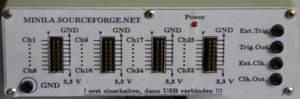

kannst Du mal am Gehäuse die innere Höhe und den Platz von LA-Platine
bis Seitenteil nachmessen. Hat das Kunststoff Seitenteil eine
Vertiefung für eine Frontlatte.
Wigbert

Ich hab mal eine Front von 100mmx40mm mit Schaeffer berechnen
lassen. Aluplatte mit 5 Rechtecklöcher und Einfarbenschrift
bei 20 Stück ca.20 Euro/Stück. Ab 30 Stück auf Anfrage.
Wigbert
Wigbert,
vom platinenrand bis gehäuseende 33mm.
Eine vertiefung in der frontplatte ist da, 0.5mm (kann man also auf
jeden fall 1mm frontplatte draufkleben und evt. etwas abrunden)
Andere angaben siehe bild.

von Wigbert (Gast)
meine Grabber und Kabelsätze sind von Tigal gekommen.
Der Kabelsatz kann problemlos an die Wannenstecker der Treiber/Extern
aufgesteckt werden. Eine Ebene die 8 Kanäle, andere Ebene 1x GND.
Leider sind die Grabber nur in 5 Farben erhältlich. Die Prüfspitzen
sind dem Hook-Grabbern identisch. Für das Anstecken der Grabber werden
FLK-Gold verwendet, wie beim Eigenbau Kabelsatz mit zugelegt wird.
Da wohl alle das "Komlettpaket" Treiber/Extern haben wollen, fasse ich
die Bauelemente zusammen ebendso den Kabelsatz.
>D.h. man muss nur eine beiden Optionen bestellen ?
schlecht ausgedrückt. Ja nur eine der Beiden Optionen.
Ich hatte damals Pollin oder so Ähnliche Grabber auch angeboten.
Die wollte letzendlich keiner haben.
Vergleicht mal selbst, und denkt an die kleinen SMD-ICs
Weiß Hook
Gelb Tigal
Schwarz Pollin
Wigbert

von Frontplatte (Gast)
Wie sieht das nun eigentlich mit der Frontplatte aus?
von cyno (Gast)

Kommt es eigentlich zu der angesprochenen Sammelbestellung der gefrästen
Frontplatte? Wenn ja, dann bräuchte ich z.B. keine Gehäuse.

Und soweit ich das Verstanden habe wäre die angesprochene Frontplatte
dann für das angebotene MiniLA- Gehäuse gedacht und hat nichts mit den
Tastkopfgehäusen zu tun.

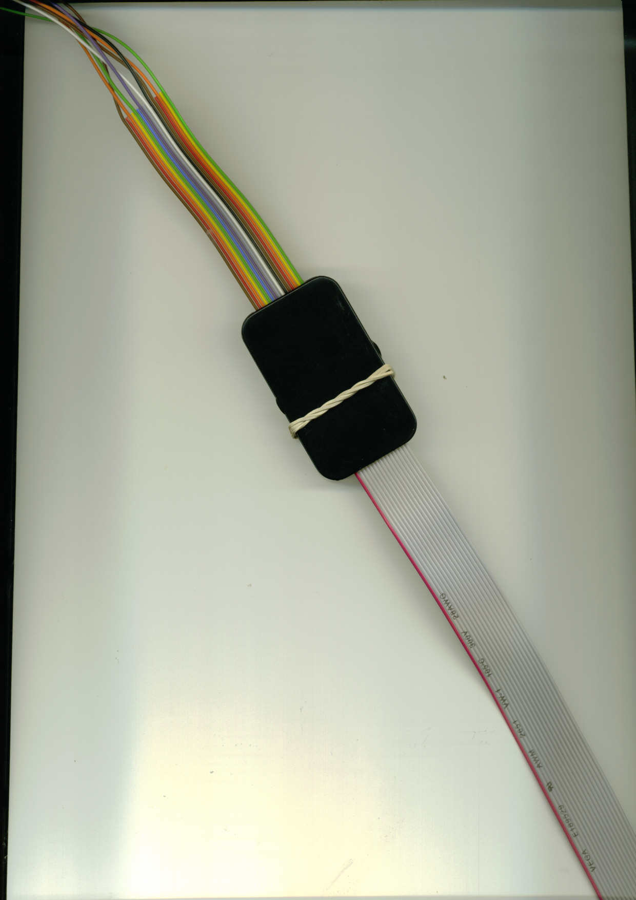

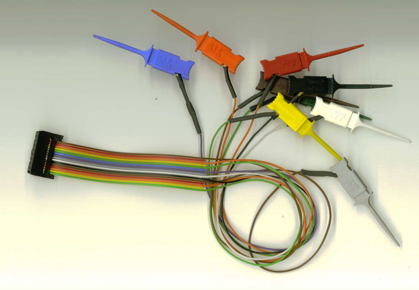

> welchen ist die GND Leitung "dabei".
Am 11.11. hat Wigbert ein Photo eingestellt. Bei den Selbtbau-Kabeln
sind zwischen den Datenleitungen die GND-Stränge, bei Tigal fehlen die.
und nochmal ein Bild. Das bunte Kabel wird 40cm lang sein,
das graue 25cm. das wäre dann ein Aktionsradius von ca.
70cm, also auch für komplexere Aufgaben geeignet. Wer mal
ein paar Kanäle an ein LCD mitliest, würden Tigalkabel sicher
reichen. Aber bei 100 MHz, dafür kaufen wir ja das Mini-LA-
Flagschiff, hätte ich Bedenken.
Wigbert

von Remote O. (remote1)
So wie hier:
ist das doch schon ganz gut.
Oder fehlt da noch was wichtiges?
Ich würde zumindest eine Frontblende nehmen.
>So wie hier:
