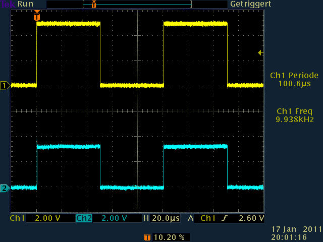

Kann mir mal jemand erklären, warum bei den probes ausser den Eingangs- und Ausgangswiderständen (47 Ohm) auch noch die Eingänge mit den Ausgängen der 74AC244 mit weiteren 47 Ohm Widerständen gebrückt sind? Das wäre doch als Schutzfunktion für das CPLD kontraproduktiv? Danke
Die könnten bestückt werden um eine Hysterese im Eingangssignal zu erreichen. Gruß John-Eric
#1953973
John-eric K. schrieb: > Die könnten bestückt werden um eine Hysterese im Eingangssignal zu > erreichen. Richtig. Dann aber auch nicht als 47 Ohm, sondern irgendwo >> 10kOhm. 47 Ohm steht da nur, weil ich die seinerzeit einfach kopiert hatte.
Hi, bei meiner letzten Probe244.zip sollte die Schaltung bei sein. Dort steht rechts oben ein gelbes Kästchen mit den richtigen Werten. R17-24 >= 100KOhm, 100KOhm werden auch ausgeliefert. Wigbert

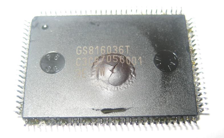

tjo, eigentlich wollte ich zeigen wie die neues PCBs bestückt aussehen. Leider hat es mein test miniLA zerlegt beim reflow. Warum auch immer war die untere Heizung auf "voll" gestellt und hat alles schön gebraten, SRAM sieht ich glaube unbrauchbar ... Nur gut das John-Eric eure miniLAs bestücken wird .
#1957816
Mr. 100.000 Volt ?
nein, Mr. 2kW IR heizung. Lustigerweise hat alles bis ADUM und PCB zerlegt. Gerade nochmal bestückt und getestet, spare CPLD hatte ich noch aber nur noch 256k SRAM. Für die vhdl anpassungen die ich noch machen muss spielt das keine rolle (status LEDs etwas abändern).

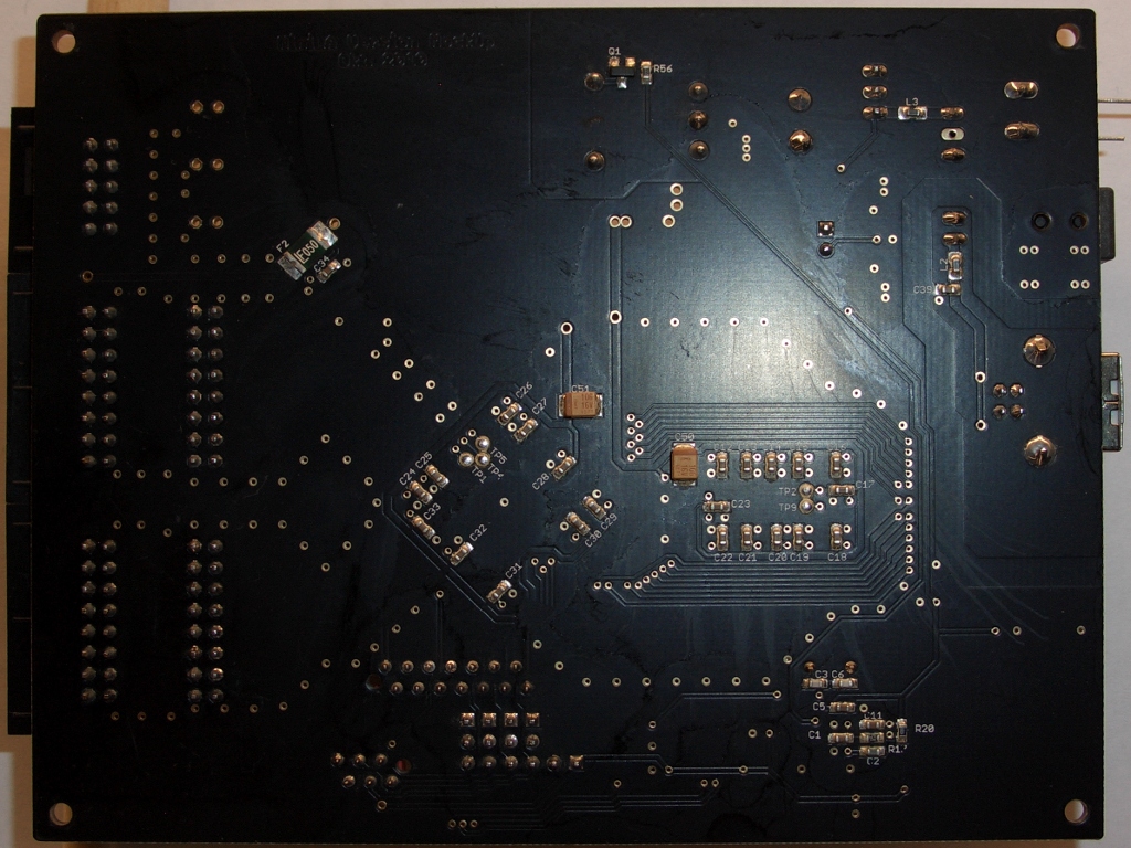

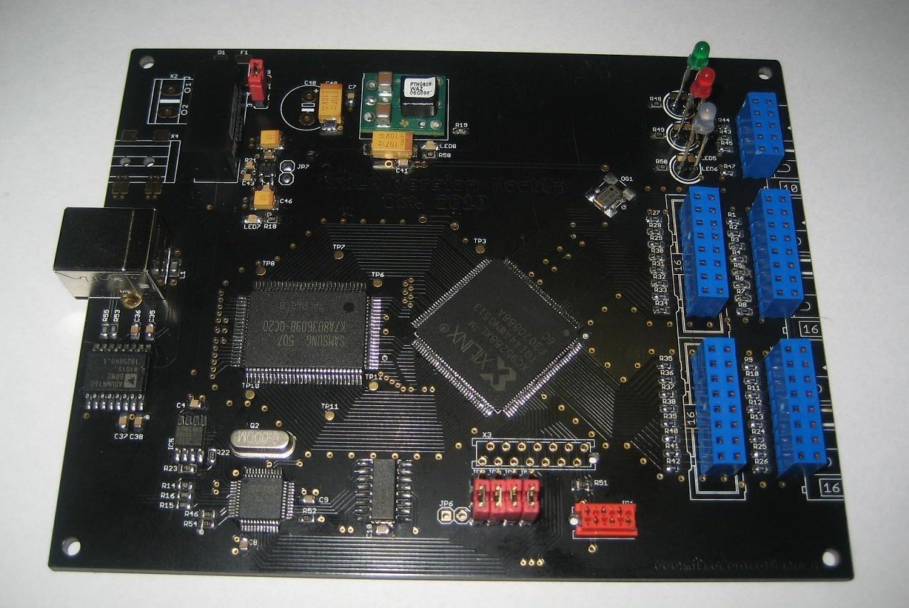

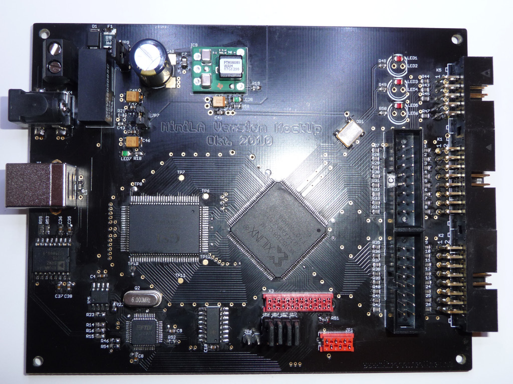

Hi, Platinen sind eingetroffen. Genaugenommen 380 Platinen, also sind noch welche zu haben Reichelt ist bestellt, auch dabei hab ich an Nachzügler gedacht. Rest wird Sonntag bestellt, also wer noch zögert, letzter Termin !! Tigal würde ab 250 Stück Kabel + Grabber Rabatt geben. Aber an die Menge kommen wir nicht ran. Wigbert
Anbei 2 Fotos der Bestückten Platine des neuen MiniLAs. Die Ersten werde ich Dienstag abschicken. Die Empfänger werden dann von mir mit dem Sendungsverfolgungscode angeschrieben. Ob ich aber alle bis Weihnachten schaffe denke ich eher weniger. Ich werde mein bestes versuche. Gruß und einen frohen zweiten Advent John-Eric
John-eric K. schrieb: > Anbei 2 Fotos der Bestückten Platine des neuen MiniLAs. > > Die Ersten werde ich Dienstag abschicken. > Die Empfänger werden dann von mir mit dem Sendungsverfolgungscode > angeschrieben. > > Ob ich aber alle bis Weihnachten schaffe denke ich eher weniger. Zumindest mit meiner kannst Du Dir Zeit lassen. Ich werde dieses Jahr eh nicht mehr dazukommen, mich ernsthaft damit zu befassen. Könnte mir vorstellen, daß es ein paar anderen Empfängern ebenso geht. Vorschlag Info-PM an John-Eric ? > Ich werde mein bestes versuche. Vielen Dank für den Aufwand !

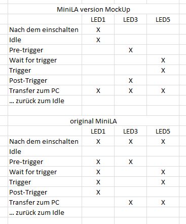

supi danke für die schnelle info, zu den LEDs mit den pre trigger, und trigger, beides die gleiche ausgabe über den LEDs das finde ich "doof", ist okay, aber könnte man das nicht so machen das dann led 1, und 3 an sind? und led 2 aus? so das man einen unterschied hat, so das man direkt sehen kann was das ding gerade macht, so ist die meldung doppelt, und man könnte mit 3 leds ja noch einen status mehr anzeigen. ist nur ein vorschlag :)
Ich persönlich mag keine multiled kombinationen, samplen ob pre- oder post- trigger ist immer noch "sample" - leicher zu beschriften (so hat man "idle", "sample", "wait for trigger" beschriftung). Original minila hat multiled kombination, aber ehrlich gesagt das letzte was ich brauche ist nachzudenken "waren die led 1 und 3 jetzt trigger oder sample?". Aber : jeder kann die vhdl selber anpassen (minila.vhd ganz am ende in der state machine, es sind die st <= "xyz"; zuweisungen) und von mir aus Knightrider / Cylon - like machen. Ahja, der minila sendet auch an den PC den aktuellen status zurück ...

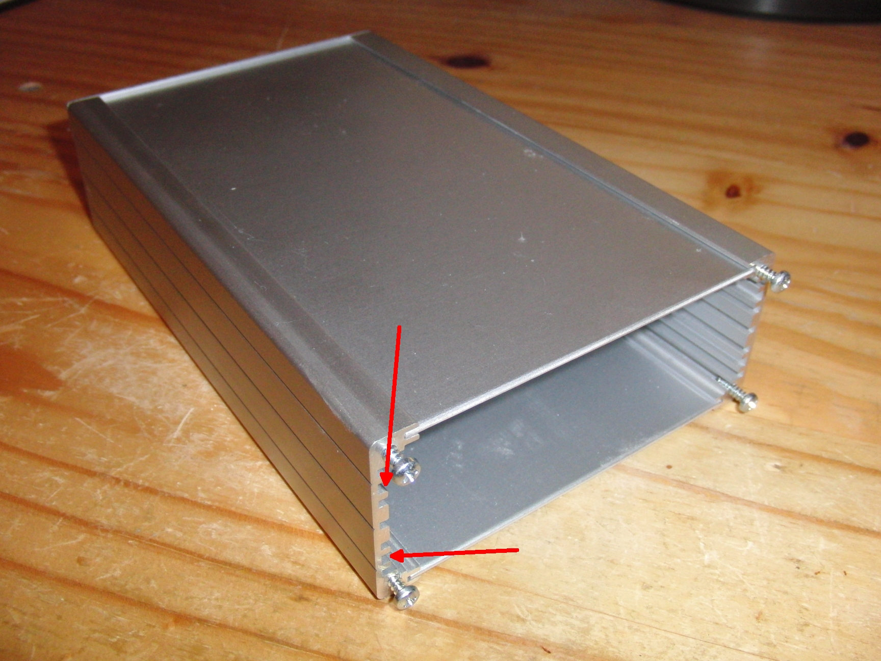

Hi, Digikey ist eingetroffen. Die Gehäuse werden Montag bei Segor (nach deren Aussage) eintreffen und dann weiter zu mir verschickt. Wigbert

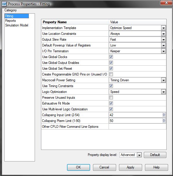

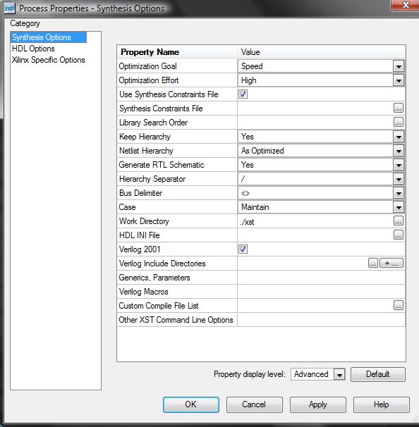

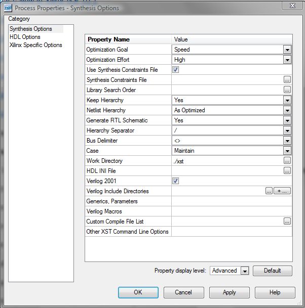

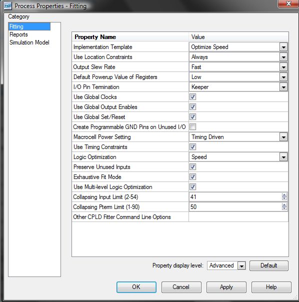

Ich habe mal die Timing- bzw. die State-Analyse in ISE 11.4 geladen und festgestellt, dass die Toolchain nur dann komplett durchläuft, wenn man den Fitter auf "Optimize Density" stellt. Im *.UCF war im Header "Speed Optimized" angegeben und das bricht ab, weil einige FBs nicht geroutet werden können. Kann das jemand bestätigen? Danke
#1987867
@John-eric K. Unter Linux kann libftdi-svn eeprom-new Branch auch den FT2232(L|H) programieren.
me schrieb: > Ich habe mal die Timing- bzw. die State-Analyse in ISE 11.4 geladen und > festgestellt, dass die Toolchain nur dann komplett durchläuft, wenn man > den Fitter auf "Optimize Density" stellt. Im *.UCF war im Header "Speed > Optimized" angegeben und das bricht ab, weil einige FBs nicht geroutet > werden können. Kann das jemand bestätigen? > Danke das ganze ist entwickelt mit ISE 10.1, settings anbei. Was 11.x, 12.x angeht, ist möglich das es nicht durchläuft, da muss du etwas herumprobieren mit den settings.
Hi, die letzten Bauelemente (von Tigal) sind nach DHL-Tracking zu mir unterwegs. Auch eine Nachlieferung von Reichelt wird Wochenende endlich eintreffen. Zwischenzeitlich wurde alles schon eingetütet. Kurzum: Kommende Woche beginnt der Versand, bis auf die Urlauber, die sich bei mir abgemeldet haben. Schöne Feiertage. Wigbert
#1989240
@Thomas R. (tinman) Danke für die Screenshots der Settings! In der Tat, unter ISE 10.1 geht es einwandfrei. kopfschüttel...

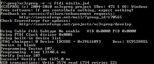

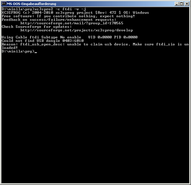

Auch ich hatte Probleme mit dem Programmieren des CPLD. USBVIEW erkennt den FTDI, das EEPROM ist auch programmiert, aber XC3SPROG meckert. Dann habe ich statt der D2XX-Treiber für den FTDI, die im miniLA-Artikel verlinkt sind, die VCP-Treiber probiert und siehe da: es geht! Werde jetzt gleich den Link im Artikel ändern.
#1991429

> Musst du die VCP-Treiber wieder deinstallieren? Die MiniLA-Software > beruht ja auf den D2XX-Treibern. Das habe ich auch nochmals probieren müssen, denn nachdem mein Rechner neu gebootet wurde, geht wieder nichts mehr, weder mit D2XX noch mit VCP. USBVIEW erkennt den FTDI, aber XC3SPROG bzw. die MINILA-Software meutern.
Also XC3SPROG greift über LibUSB meiner Meinung auf den FTDI zu. Hast du das auch installiert?
Es steht sogar im originalem MiniLA Artikel http://www.mikrocontroller.net/articles/MiniLA#via_USB Wenn du die XML-Datei aus dem Artikel genommen hast, sollte er Eigentlich die D2XX-Treiber nehmen, weil man das da einstellen konnte und ich das auch habe. Mist ich habe im Artikel die falschen Treiber verlinkt.
Ich habe LIBUSB-WIN32 1.2.2.0 frisch installiert (auch mit der 1.2.1.0 ging es nicht) und den device filter installiert, danach erkennt TESTLIBUSB auch den miniLA. Habe das EEPROM des FTDI gelöscht und nochmals programmiert. XC3SPROG in der Original-Version und in der Spezial-Version aus Dem Artikel versucht. Nix geht mehr, nur vorhin 1x, als ich den VCP-Treiber drin hatte, konnte ich programmieren (107 Sektoren, verify war auch ok), aber das geht jetzt auch nicht mehr. SEHR merkwürdig.
John-eric K. schrieb: > > Mist ich habe im Artikel die falschen Treiber verlinkt. naja, du hast die richtigen drin gehabt : Stephan S. schrieb: > ... die VCP-Treiber probiert und siehe da: es geht! Werde > jetzt gleich den Link im Artikel ändern. Stephan, du weisst aber wie man treiber unter windows deinstalliert, oder ?
Ich habe vor 2 Tagen im Artikel den falschen Link für FT_PROG auf D2XX korrigiert siehe. http://www.ftdichip.com/Support/Utilities/FT_PROG_README.TXT @uxdx Bitte nicht nach dem Prinzip TRY AND ERROR Dokumentationen ändern. Inzwischen stimmt der Link auf D2XX Dank Mockup ja wieder Der VCP Treiber emuliert einen virtuellen COM Port und ist so was von langsam und nicht brauchbar. I
ja, ich denke schon ... :)
Bin jetzt weiter und weiss, dass es am Rechner liegt (ist eine ältere
Kiste, zigmal Programme installiert/deinstalliert ...). Auf einem
frischen Windows läuft xc3sprog auch mit d2xx problemlos.
Werde in den nächsten Tagen mal die miniLA-Software testen - hat das

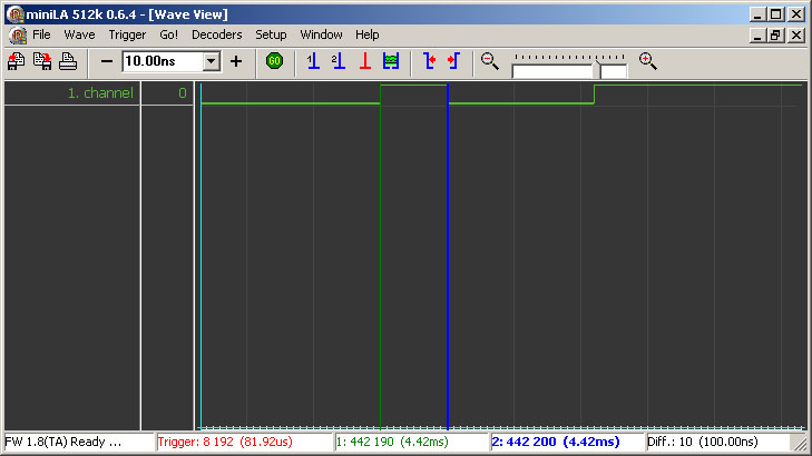

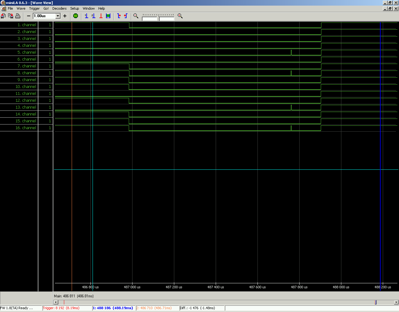

das erste Bild vom miniLA-Programm :)

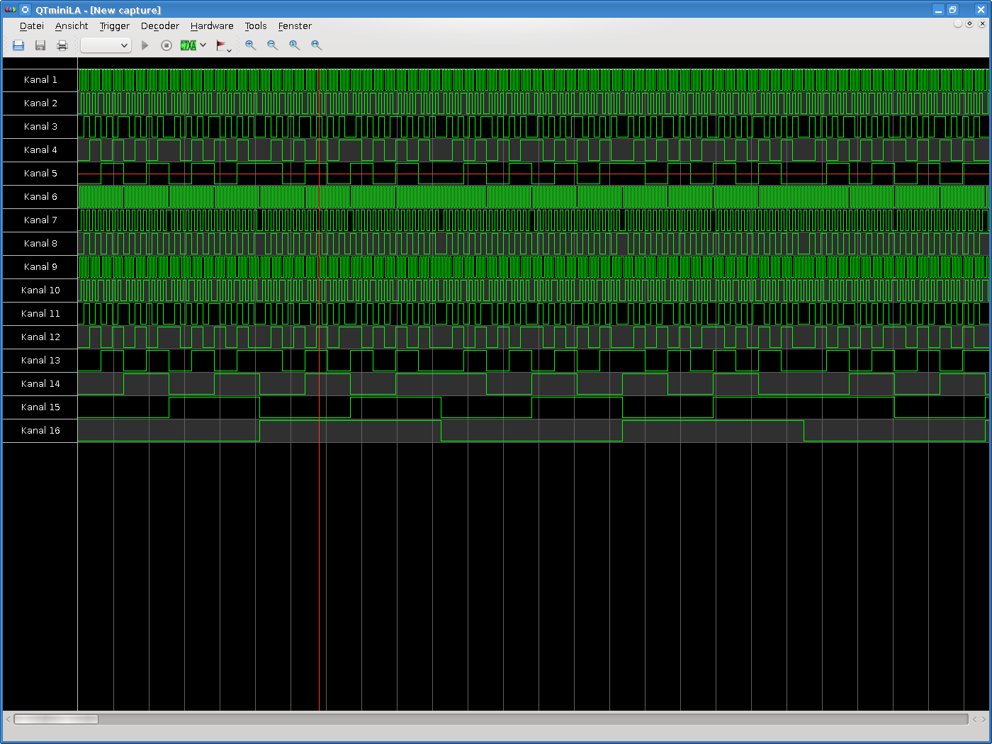

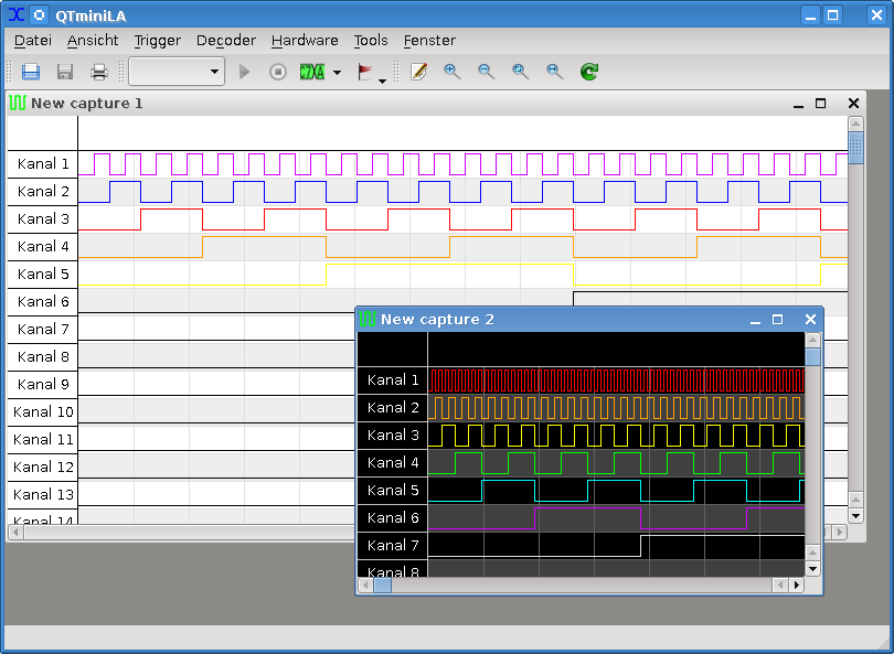

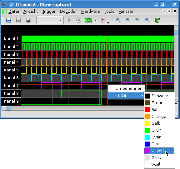

Moin, das oben angekündigte QT-Programm kommt allmählich voran. Das Grundgerüst steht, man kann mit dem LA verbinden und ihn resetten und das Widget für die Wellenformansicht geht auch schonmal. Das rendering der Daten passiert dabei in einem eigenen thread, wodurch das ganze selbst bei langsamen Rechnern noch ganz gut bedienbar bleiben sollte (dann kommen die daten halt "blockweise"), aber die GUI friert nicht ein. Wenn das soweit ist, dass man daten vom LA übertragen kann und die trigger einstellen kann, lade ich wohl mal ne zip oder so hoch. Da das alles mit QT und ohne plattformspezifischen code gehalten ist, sollte sich das ganze auch recht problemlos für windows/mac übersetzen lassen. Gruß Andreas
#1997640
@ Andreas: Kleine Anmerkung, warum dieses scheußliche grün auf schwarz? Wir sind doch froh, keine CRTs mehr benutzen zu müssen. Ich habe einen grauen Hintergrund verwendet und viele Farben genutzt. Später kommen ja noch mehrere Cursor in die Anzeige. Ich hoffe, das entmutigt nicht, du kommst ja zügig voran.
#1997709
> Kleine Anmerkung, warum dieses scheußliche grün auf > schwarz? Wir sind doch froh, keine ... Eigene Farben vergeben ging doch mit der bisherigen miniLA-Software auch schon
Man könnte ja einfach das "themepackfähig" gestalten oder auch einfach im Menü für jeden Kanal die Hintergrundfarbe und für die Farbe des Signal eine Option erstellen. Aber so sieht die Software von der Optik her toll aus. ;) Ich mag es wenn der Bildschirm dunkel ist. Wird die Software kompatibel zu 16:9/16:10 Bildschirmen sein? Manche Programme haben da ja Probleme... MFG Johannes

Moin, farben werden logischerweise konfigurierbar sein. Farbe pro Kanal, Hintergrund global, wobei Hintergrund pro kanal auch machbar wäre, aber ich sehe da jetzt nciht die riesen notwendigkeit. Breitbildkompatibel wird es. Zumindest mit 900+ pixeln sollte das keinen ärger machen. Ansonsten kann man die Höhe der Kanaltraces einstellen. Erstmal global, später dann wohl interaktiv mit der maus pro kanal. "Themepack" muss ich mal schaun, QT bietet lustige frickeleien mit stylesheets nativ an. Aber definitiv nicht priorität A. Ich bin was sowas anggeht da mehr "erst muss es tun, deko kommt später". Ein Problem habe ich allerdings bereits in der FT2xx.dll/.so ausgemacht: Das DIng machen bei einem disconnect die grätsche. und zwar mit anlauf. Soll heißen, wenn die Verbindung abbricht (zB disconnect), dann stürzt der Treiber ab und reißt die Applikation mit. Wenn der Rest tut, versuch ich dann wohl doch noch mal nen alternativen Treiber mit libusb.

@Stephan S.: Kommt der Fehler bei mprog oder xc3sprog ode bei beiden Programmen?
@Andreas Lang Habe auf meinem EEE mit altem FTDI und neuem Treiber 2.08.02 getestet und da macht nix die Grätsche. Zieht man während des Datentransfers den Stecker kommt FT_Write Error und minila verliert das Gerät. Lässt sich ohne beenden über Setup Hardware USB wieder einhängen. Zieht man mit Winelib bei Linux den USB-Stecker so stürzt Wine ab, aber erst nachdem man wieder ein Gerät mit gleicher PROD/VEND ID ansteckt. Der Fehler liegt vermutlich in D2XX. Probleme gibts mit 5m USB Kabel und ADUM4160 aber da geht schon Enumeration schief, mag auch am billigen Kabel liegen. Und das allerletzte: Alles geht auf meinem uralt Goldstaub Laptop mit 800Mhz 320MB Ram und Win ME mit minila ohne Probleme (50x512k gelesen). Die Schwachstelle sind billigst USB_Host Controller in den Rechnern.
Hmm dann muss die Grätsche bei mir wohl an nem recht neuen d2xx liegen. Passiert erst garnichts, nur dass der dächste read ewig + 3 tage dauert und dann ohne fehlercode aber mit segfault abbricht. Der rest des codes ist allerdings draufausgelegt, dass ein disconnect exakt nichts ausmacht. Da wird dann theoretisch einfach nur angezeigt "verbindung getrennt", sowie der ftdi d2xx sagt, dass er nimmer will. Da kann aber gene auch nochmal wer drüberschaun, sowie ich den code freigegeben habe. gruß andreas

Moin, neues von der QT software. Das dürfte dann wohl zusammen mit einem einstellbaren Hintergrund alle zufriedenstellen. [EDIT] Ich habe den bisherigen code gestern mal an der Uni an einem Widescreen getestet. Läuft - hätte mich jetzt auch gewundert wenn nicht. Gegebenfalls muss man allerdings die Höhe der Kanalplots verkleinern (geht interaktiv mit der Maus), wenn amn <900px in der Höhe hat, damit noch alle 32 Kanäle draufpassen. Ansonsten gibts auch noch scrollbars. Jetzt gehts dann an das datenmodell, damit man die daten auch sinnvoll speichern kann
Andreas Lang schrieb: > Jetzt gehts dann an das datenmodell, damit man die daten auch sinnvoll > speichern kann Bitte nichts neues erfinden sondern solche verwenden die andere Programme zur Weiterverarbeitung auch beherrschen. Da gibts einige z.B. in gtkwave VCD, LXT, LXT2, VZT, FST, und GHW.

Thomas Weyhrauch schrieb: > Ich starte die Software, im Triggermenü enable ich Kanal 1 und stelle > auf steigende Flanke. Mach mal den Haken weg. Dann muss in der Software reading kommen. Das Captureing ist dann so kurz dass man es zumindest bei kurzen sampling Zeiten nicht mehr sieht.
Wolfgang R. schrieb: > Mach mal den Haken weg. Dann muss in der Software reading kommen. Das > Captureing ist dann so kurz dass man es zumindest bei kurzen sampling > Zeiten nicht mehr sieht. Nein, leider nicht. Da steht "Capturing..." und verschwindet auch nicht wieder. Von der Projektseite bei sourceforge.net habe ich mal die LED-tester Firmware draufgeladen. Da sollten ja alle drei Status-LEDs blinken. Tun sie aber auch nicht. Sieht irgendwie danach aus, als hätte das CPLD n Knacks :-(

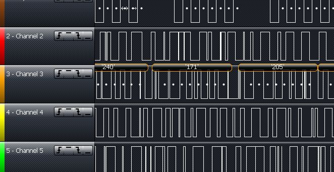

Moin, mal wieder ein Screenshot der Software. SInd jetzt erstmal viele Detailverbesserungen und Architekturänderungen reingegangen. Dateiformat wird nativ XML-Basiert, was dan alles incl. gewählter Decoder und co. abspeichern kann. Im- und Export für gängige Formate kommt logischerweise auch rein. Eine Beta sollte demnächst dann mal kommen. Quellcode stelle ich dann auch online. Momentan bin ich grad dran, das auch unter windows ans laufen zu bekommen und insgesamt aufzuräumen. Die Beta wird dann wohl auch gleich Englisch und Deutsch als Sprachen können. Gruß Andreas Lang
Das sieht ja schon gut aus Andreas. Ich habe mal die LED-Test Firmware von der Orginalseite angepasst und hier im Artikel gespeichert: http://www.mikrocontroller.net/articles/Minila_Version_MockUp#Firmware
#2015292
John-Eric, was für Blinkfrequenzen hast Du gewählt? Kann es sein das es 0.5, 1 und 2 Hz sind? Thomas
Das ist nur ein Zähler 2^28 der die 100MHz Taktet. 100MHz/2^24=~6,0Hz 100MHz/2^26=~1,5Hz 100MHz/2^28=~0,4Hz Oder wäre sowas wie genau 0,5Hz, 1Hz und 2Hz besser? Sonst änder ich das noch. Orginal war das noch komischer.
#2015348
nein nein, das ist schon okay so... ich hatte nur wesentlich höhere Blinkfrequenzen in Erinnerung und wunderte mich eben beim ersten Test meines MockUp LA :-)) So kann man das wenigstens mit dem Auge verfolgen. Gruß Thomas
Ja das hab ich mir dabei auch gedacht. 50MHz als LED-Takt fand ich etwas viel

Mein MockUp LA ist zwischenzeitlich auch soweit zusammengelötet. Tastköpfe sind auch fertig. Leider habe ich mich beim HC4053 ganz schön vertan und stattdessen CD4053 besorgt. Das klappt natürlich nicht - die MiniLA Software findet die Hardware nicht. Aber alles andere hat sofort funktioniert, flashen geht via USB 1A und der LED Test läuft auch. Montag oder Dienstag sollten von Kessler dann die richtigen 74HC4053 kommen. Ich habe übrigens direkt den 1M x 32 RAM besorgt, wenn schon denn schon....:-) An dieser Stelle möchte ich allen Beteiligten für dieses großartige Projekt danken! Ich weiß weiß wie schwer das ist sowas auf die Beine zu stellen. Jungs, ihr habe alle großartiges geleistet! Hut ab! Gruß Thomas

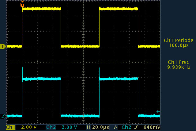

Hallo Forum, ich habe noch ein weiteres Problem, bei dem ich icht weiter komme: Zum Testen erzeuge ich mit einem Atmega32 ein 10kHz-Signal und verbinde den Pin mit dem Tastkopf. Bild 1 zeigt das Ergebnis gemessen mit einem Oszi (Kanal 1 gemessen am µC, Kanal 2 gemessen am Pin vom FPGA). Nehme ich das Signal mit dem LA auf, bekomme ich bei den steigenden und fallenden Flanken bei 40% der Flanken mindestens einen Flankenwechsel zusätzlich. Das Ergebnis ist im Bild 2 zu sehenen: die Vergrößerung einer steigenden Flanke. Der Wechsel passiert in der Regel etwa 100ns bis 220ns nach der steigenden Flanke (die fallende Flanke habe ich nicht weiter untersucht). Mit dem Oszi habe ich auf Impulse kleiner 1µs getrigert, ist aber nie ausgelöst worden. Sample ich im LA mit einer anderen Frequenz bekomme ich das gleiche Ergebnis. Teilweise sogar noch Impulse an Stellen, wo keine sein dürfen. Um das zu verifizieren habe ich ein Schieberegister an den Ausgang gehängt und die Ausgänge mit aufgezeichnet. Wenn Impulse da gewesen wären, müsste der Ausgang springen. Tut er aber nicht. Hat jemand ähnliche Probleme oder kann sich das ganze erklären? Danke schon mal für eure Antworten. Grüße Thomas
#2018846
@ Thomas: Hast du noch ein paar Daten zu deinem Eingang? Treiberplatine mit/ohne Mitkopplung, wenn ja welche Widerstandswerte? Mir ist sowas bisher nicht aufgefallen.
Guido schrieb: > @ Thomas: Hast du noch ein paar Daten zu deinem Eingang? > Treiberplatine mit/ohne Mitkopplung, wenn ja welche > Widerstandswerte? Mir ist sowas bisher nicht aufgefallen. Die Platine hat keine Mitkopplung, also die Widerstände fehlen. Bestückt sind die 47Ohm im Eingang. Die 47Ohm zum LA sind gebrückt. Auf dem LA sind die 47Ohm wieder bestückt. Als Treiber sitzt der SN74LVC244AN drauf. Die Leitung vom µC zum Treiber sind ca. 20cm, die Flachbandleitung vom Treiber zum LA ca. 45cm. Außer ein paar kleinen Überschwingern am CPLD-Pin sieht das Signal ja gut aus und hat definiv diese Flankenwechsel nicht. Gruß Thomas
#2018881
Es könnte sein, dass der Eingang während der Anstiegszeit kippt. Kannst du nicht provisorisch einen THT-Widerstand zur Mitkopplung anlöten und damit testen? Die Mitkopplung sollte das Kippen unterdrücken, 100 kOhm sind, glaube ich, bei mir bestückt.
so, hab ich gemacht. 100k auf den dafür vorgesehen Platz.
Aber keine Änderung.
Nach 100ns sollte da nichts mehr kippen. Das wäre fatal. Und wie gesagt,
messe ich mit dem Oszi weder kurze Impulse, noch macht ein
Schieberegister als Taktnehmer anzeichen von Sprüngen am Ausgang. Da ist
alles ruhig.
Ich habe messe direkt am Pin des XC.

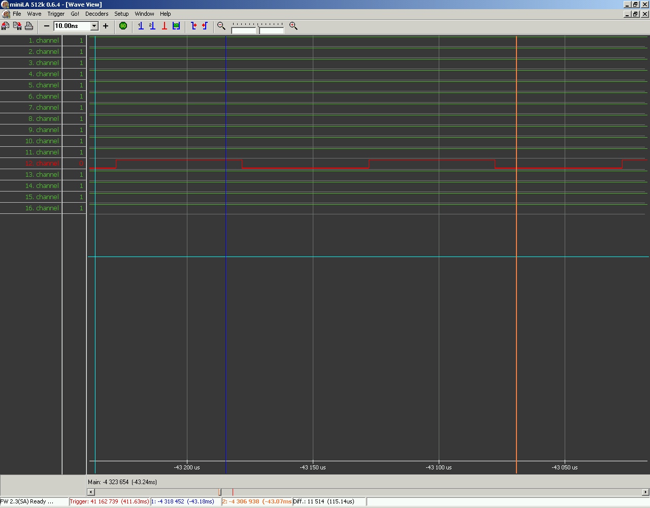

@ thomas100 Das ist vermutlich kein Problem des miniLA. Ich habe das mal bei mir nachgebildet, 9.947 kHz eingespeist (laut Frequenzmessgerät), die Frequenz passt ganz genau, keine zusätzlichen Flanken. Anbei ein Photo vom Oszi (geht leider nicht besser) und eine Hardcopy vom miniLA. M.E. enstehen zusätzliche Flanken oft durch schlechte Verbindung beim GND, passt die ???
#2020280
@ thomas100 ich hab mir mal Deine Oszi-Bilder angeguckt: da sind doch tatsächlich 5 Volt am CPLD ...
#2020838
bingo schrieb: > ich hab mir mal Deine Oszi-Bilder angeguckt: da sind doch tatsächlich 5 > Volt am CPLD ... Und?
#2020860
der XC95288XL hat 5 Volt tolerante Eingänge.... alles soweit okay :-)
#2020867
>> ich hab mir mal Deine Oszi-Bilder angeguckt: da sind doch tatsächlich 5 >> Volt am CPLD ... >Und? Ist der XC95288 denn 5-Volt-tolerant? Und was ist mit den Überschwingern: die haben nochmals 1,5 Volt zusätzlich.
#2020873
Thomas Weyhrauch schrieb: > Die Platine hat keine Mitkopplung, also die Widerstände fehlen. > Bestückt sind die 47Ohm im Eingang. Die 47Ohm zum LA sind gebrückt. > Auf dem LA sind die 47Ohm wieder bestückt. > Als Treiber sitzt der SN74LVC244AN drauf.
bingo schrieb: > ich hab mir mal Deine Oszi-Bilder angeguckt: da sind doch tatsächlich 5 > Volt am CPLD ... aaah. Falsches Bild hochgeladen!! Sorry!! Es sind 3.3V am Eingang + Überschwinger ca. 1V > M.E. enstehen zusätzliche Flanken oft durch schlechte Verbindung beim > GND, passt die ??? Ja, hab ich eben überprüft. Ich habe auch mal mehrere Masseverbindungen gezogen. Hat aber alles nichts gebracht. Die Messfehler bleiben. :-( Gibt es auf dem LA selbst einen Takt, den man aufzeichnen könnte? Am RAM müsste doch sowas zu finden sein? Noch einen schönen Abend Thomas

Hallo zusammen!
So, ich habe gestern mir meinen MiniLA bestückt und ihn letztendlich
auch zum Leben erwecken können. Bis dahin war es aber ein langer
steiniger Weg. Ich möchte hier einmal kurz meine Probleme schildern,
damit andere es vielleicht etwas leichter haben.
Teil A: Platine allgemein / Bestückung
Zugegeben, ein Fan vom schwarzen Stopplack bin ich nicht. Ich vermute,
die Platinen sind nicht in Deutschland gefertigt worden. Vielleicht
China (=> PCBCart)? Ich habe immer die Plobleme, dass beim Handlöten
sich von den China-Platinen die Leiterbahnen ablösen. So auch bei dieser
Platine (beim FT2232, Pin 13 und 15: Sind aber unwichtig). Also Leute:
Nicht so viel Hitze, wenig Lötzinn, viel Flußmittel und nicht so lange
drauf rumbraten!
Ansonsten gab es hier keine weiteren Schwierigkeiten, alle Bauteile
passten ohne Probleme auf ihre Pads. Für die Polarität (oder die
Einbaurichtung) waren die Fotos im Wiki eine wertvolle Hilfe.
Kurzer Kommentar zu den Stiftleisten JP2 bis JP6 (Siehe auch Teil B):
JJJJ
PPPP
2345
XXXX
JP6 XXXX
OOOOOO
Wenn man JP3 und JP4 vertauscht angebracht hätte, dann würde auf die
äußere 6-polige Stiftleiste (OOOOOO) ein
Xilinx-Standard-Programmieradapter passen...
Ist: (VCC, Gnd, TCK, TDI, TDO, TMS)
Besser: (VCC, Gnd, TCK, TDO, TDI, TMS) <-- Adapter würde passen
Teil B: Inbetriebnahme
Hier gab es die meisten Probleme!
Treiber wurden nach Anleitung ohne Schwierigkeiten installiert.
xc3sprog erkennt das CPLD, will es aber nicht löschen/beschreiben. Sagt
"erase still in progress" (oder ähnlich). Ein Test mit Option -T
verläuft ohne Probleme. Erkennung vom Chip ist ok, Zugriff drauf wird
vehement verweigert.
Ein externer Xilinx-USB-JTAG Adapter (Ja, der Nachbau von John-Eric) und
Xilinx-Impact erkennen das CPLD in einem Fall von über 100 Fällen. Aber
erst nachdem TDI und TDO getauscht werden! Das Standard-Kabel passt
insofern leider nicht auf die äussere Pinheader-Reihe. :-( Aber immer
noch keine Möglichkeit den Chip zu beschreiben.
Erst mein alter Parallelport-JTAG-Adapter konnte zuverlässig den 95288XL
erkennen und meldete, dass der Chip gegen Lesen und Schreiben(!)
geschützt ist (WTF?). Impact bietet aber einen Override: "Löschen trotz
Schreibschutz". Angeklickt. In Impact "Erase Chip" gewählt: Chip
gelöscht!
Dann ging es mit xc3sprog und dem LED-Test weiter und abschliessend
wurde die Firmware programmiert.
Jetzt fragt mich aber nicht, warum das CPLD aus dem Bausatz dieses
Verhalten gezeigt hat ...
Teil C: Gehäuseeinbau
Um es kurz zu machen: Ich halte einen Einbau in das (Bausatz-)Gehäuse
für bedenklich!
1.) D1 und F1 sind zu nah am Rand und würden das Gehäuse berühren.
2.) Es liegen Leiterbahnen (Signale und GND-Flächen) zu dicht am Rand,
so dass es zu Kurzschlüssen kommen könnte, sollte der Stopplack
durchscheuern.
Vielleicht sollten wir uns nach einem passendem Kunststoffgehäuse
umsehen. Oder wir passen die Platine nochmals insofern an, dass die
Ränder für den Einschubslot frei bleiben. :-) Dann könnten auch die
Positionen von JP3 und JP4 getauscht werden.
Das war's von meiner Seite.
Viel Erfolg bei euren Nachbauten!
Gruß,
Thomas
