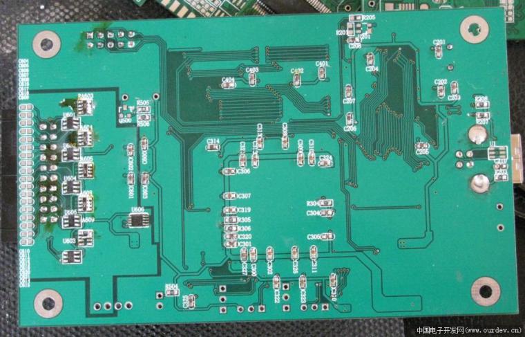

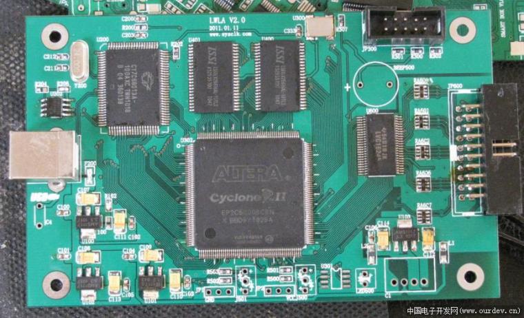

ist eine eigenentwicklung auf basis von minila details siehe http://www.ourdev [cn]/forum.php?mod=viewthread&tid=5068722

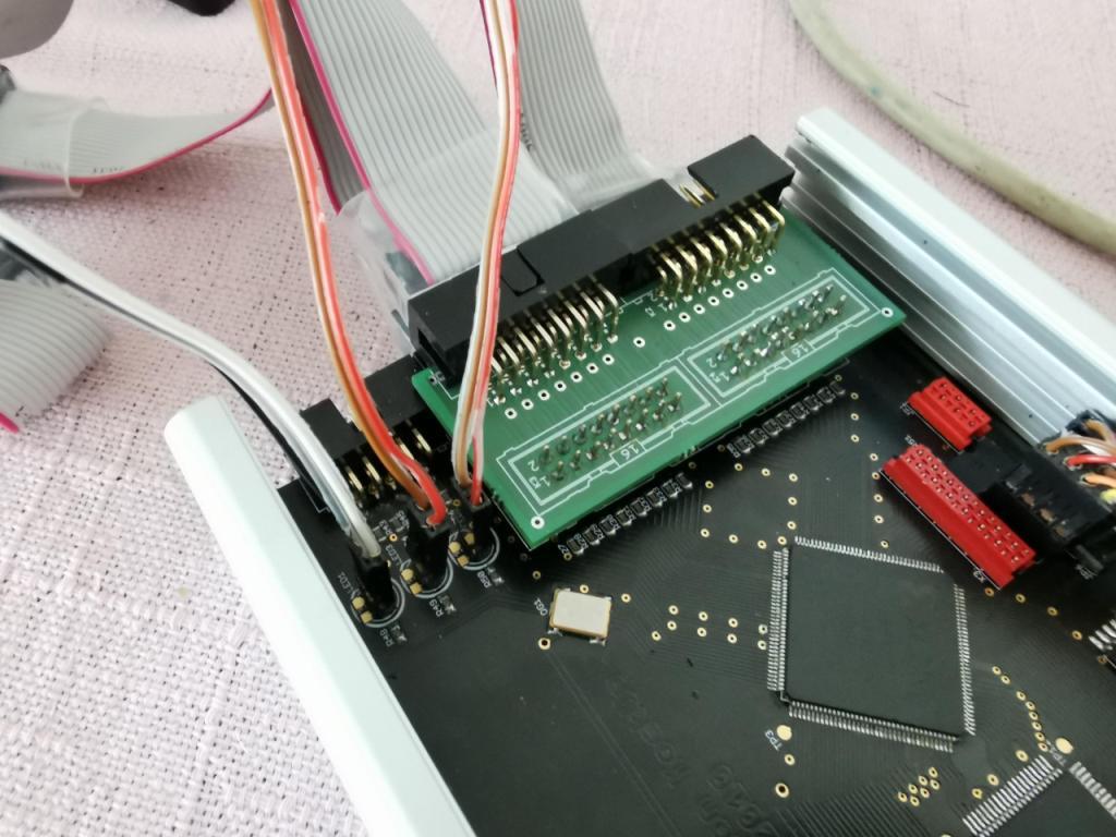

ist zwar schon ein sehr alter Thread, aber ich habe mich nun entschlossen, meine 16 kanalige Variante mittels Adapterboard auf 32 Kanäle aufzurüsten (siehe Foto). Meine ursprüngliche Konstruktion war total wackelig und ich bin davon vor Jahren wieder abgewichen. Habe nun noch 2 Boards für je 5 EUR inkl. Versand übrig.
Wer noch so etwas braucht, bitte eine PM.
Gruß Franz
