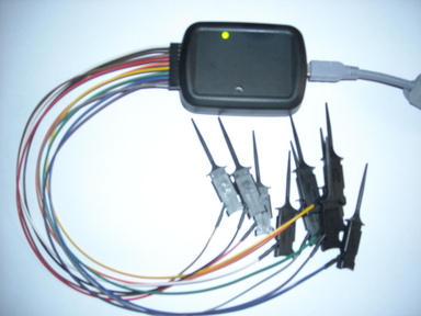

Logikanalzyer mit FT232BL

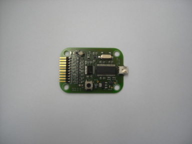

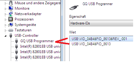

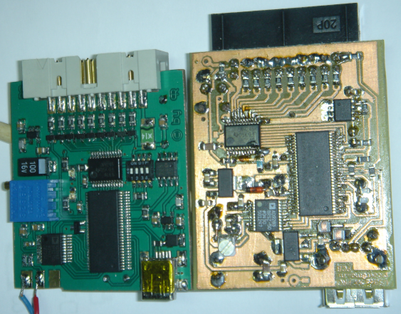

Hallo, ich habe mir professionell Platinen fertigen lassen, auf Grundlage eines Schaltplanes der hier weiter oben veröffentlicht wurde. Jedoch komme ich auch mit der PID/VID-Geschichte nicht klar, habe leider auch keine Erfahrung mit diesen Cypress-Controllern. Hier mal meine Mail: logichelp56892@trash-mail.com Falls sich jemand erbarmt und mir ein wenig Hilfe leistet kann ich auch ein/zwei Platinen springen lassen, habe noch welche übrig. Vielen Dank! @Hilfe_suchen So, dann habe ich mich jetzt mal angemeldet. Ich weiss zwar nicht was Du mir per email mitteilen moechtest, was man nicht auch hier machen kann aber wenn es Dir so lieber ist, wird es seine Gruende haben. @Suchender Also ich habe zu dem Board eine CD bekommen, auf der Massenhaft PDFs sind. Irgendwas um die 450MB 90% davon in Chinesisch, hilft also nicht weiter. Irgendwo in dem Zeichengewirr habe ich ein PDF gefunden, in dem stand, dass man in einer .inf Datei im Cypress Ordner diese VID und PID aendern muss. Dann das Programm neu starten und das Geraet anschliessen. Aber wie erwartet standen dann wieder die Werkseinstellungen drin. Auch das EZ Tool kann ich nicht nutzen, weil das Board halt nicht erkannt wird, sobald die Datenleitung vom EEPROM mit dem Cypress verbunden ist. Nun frage ich mich, wie bekomme ich die Beispielprogrramme in das EEPROM, wenn das Cypress-Tool das Board nicht haben will, weil das EEPROM eingesteckt ist. Also ich verstehe das ueberhaupt nicht. Auf der Cypress Seite und auf der CD ist das selbe Tool, daran kann es also auch nicht liegen. Jedenfalls hatte ich bisher keinerlei Erfolge mit dem Board und dann verliert man irgendwann die Lust.
#1878129
Also hier sind noch einmal die IDs: USBee: SX 08A9 / 0009 AX-Standard 08A9 / 0012 AX-Plus 08A9 / 0013 AX-Pro 08A9 / 0014 DX 08A9 / 0015 Z.B. C0 A9 08 09 00 ... Hi und LOW-Byte müssen vertauscht werden. Saleae: 0925 /3881 C0 25 09 81 38 00 00 00 Ich habe bei mir mit einem Hexeditor eine 64 oder 256 Byte lange Datei erzeugt und dann mit dem Cypresstool aufgespielt. Dabei muß beim Einstecken des USB Devices das EEPROM deaktiviert sein. Z.B. Stromlos durch Jumper Du bist lustig. Was ich davon jetzt verstanden habe ist, dass ich mit meinem Hex-Editor eine 64 oder 256Byte lange Datei erstellen muss.. Okay, das bekomme ich noch hin. Ich nehme mal an, alles mit FF voll schreiben. Aber die Daten ? Nehmen wir mal das Saleae C0 25 09 81 38 00 00 00 kommen dann wo hin ? Einfach an den Anfang des HEX Files ? Soweit so gut und wie bekomme ich das dann in den Cypress ? Das Tool macht doch nichts ausser was anzeigen. Da muss es doch zumindest irgendeinen Upload-Button oder sowas geben. Tut bei mir aber nichts, also kann ich nicht anklicken. Auslesen kann ich ihn, dass ist aber auch schon alles was mit dem Tool geht. Und wie bekomme ich Daten in das EEPROM, wenn man den Stecker ziehen muss um das Tool ans laufen zu bekommen ? Das ist mir nach wie vor ein Raetsel. Gibt es vielleicht andere Moeglichkeiten als das Tool von Cypress ? Das ist ja immerhin schon 3 Jahre alt evtl funktioniert das mit dem jetzigen Stand von Windows einfach nicht mehr ? Ich habe es auf zwei Rechnern ausprobiert. Ich meine der Cypress Chip basiert ja auf einen 8051. Kann man da nicht andere Tools nehmen ? Den 8051 kenne ja sogar ich und das soll als "Bascom Lauflicht Programmierer" schon was heissen. Wie sieht es zum Beispiel mit Linux aus ? Gibt es dafuer vielleicht was ? Mit den Daten vom USBee kann ich ueberhaupt nichts anfangen, da habe ich mich auch nicht mit beschaeftigt. Das waere jetzt auch ZU viel Input auf einmal. Die Datei habe ich mal erstellt, ich nehme an das es so richtig ist. Bild. Nur leider bekomme ich auch die nicht auf den Cypress. Ich verstehe es nicht. Jetzt habe ich wieder glatte drei Stunden mit dem Ding rumexperimentiert und es tut sich garnichts. Ich bekomme keine Daten auf den Chip, egal was ich anstelle. Auch in's EEPROM schreiben will er nicht. Lesen kann ich so gut wie alles. Auch ein "control bit" kann ich senden und er bestaetigt mir das mit einem freundlichen "hat funktioniert". Das war aber auch schon alles was funktioniert. Ich brauche da echt Hilfe. Vielleicht liegt es ja auch nicht an mir sondern an der Soft- Hardware ? Hast du denn das EEPROM nach dem Anstecken wieder aktiviert? Ja natuerlich, ist doch nur Reset druecken. Sonst erkennt er das ganze Geraet ja nicht.

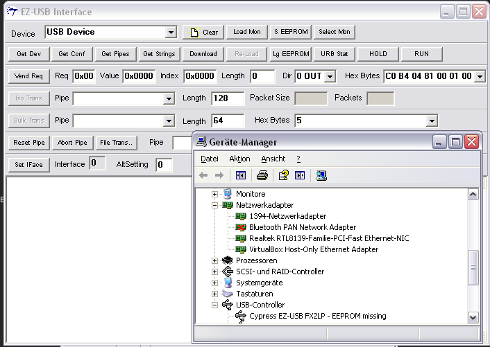

#1879543

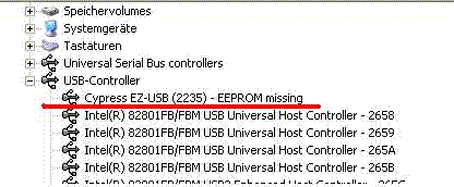

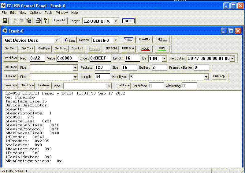

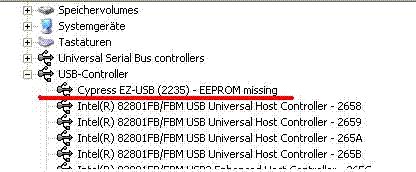

Das Tool von Cypress sieht bei mir aus wie auf dem Bild. Im Gerätemanager muß sich das Device wie auf dem Bild anmelden. Das Cypresstool hat das Device nun auch erkannt und man kann das EEProm wieder mit Stromversorgen . ( Reset drücken ??? - Das wohl nicht !) Nun kann man das erstellte File mit dem Cyresstool auf das bestromte EEProm schreiben. Ich hatte bei mir immer Probleme mit dem Saleae Device. Benutze jetzt die USBee Variante. Viel Glück.
#1879675
Ich weis nicht ob es eine Rolle spielt, aber benenne mal deine Hexfile-Endung in iic um. Dann drückst Du den "S EEPROM" Button und lädst das iic File hoch. Hallo ado, kannst Du mir bitte mal eine PN schreiben. Ich bin auch weiter gekommen aber eigentlich genau mit dem Gegenteil wie bei Dir.
#1898122

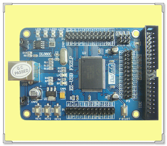

Hallo, ich habe mir nun auch so ein FX2LP Board bestellt. Ich verwende die Software EZ-USB Control Panel. Die sieht leicht anders aus, als die, die hier im Screenshot zu sehen war. Wie muss ich nun vorgehen, um die Device ID zu ändern? Jumper ab, dann wird das Board korrekt von dem Tool erkannt. Wie genau muss nun die Hex Datei aussehen für z.B. Saleae?
#1898155
Wo bekomme ich denn die CyConsole her? Mit dem EZ-USB Control Panel habe ich es nicht hingekommen. Und die Console finde ich nicht. CyConyole ist im SuiteUSB Paket drin: http://www.cypress.com/?rID=34870 Wie die hex Datei aussehen muss, steht ja oben schon ein paar mal. Am besten als .iic speichern und mit der CyConsole in den EEPROM laden. Hi, also das aussehen des Files wurde ja schon beschrieben. Nach den ersten Bytes direkt am Kopf, die entscheident, sind ist es völlig egal... Auch die eigendliche Größe des EEPROMS ist völlig gleichgültig. Wichtig ist nur das die SLAVE Adresse stimmt. (Kann man ja bei einigen Beeinflussen). Aber ein Einwurf für diejenigen die es "warum auch immer" nicht hinbekommen. (Evtl. auch weil schon mist im EEPROM steht) Neben der Möglichkeit das über den Cypress selbst zu proggen gibt es ja noch die recht problemlose Möglichkeit dieses direkt -auch In Circuit- zu Programmieren. Viele Handelsübliche Eprommer und auch µC Progger (insbesondere auch die alten SelfMade PicProgger)bieten ja die Möglichkeit. Und hat man so etwas nicht in der Hand, dann kann man im Minimalfall mit nur ein paar Widerständen einen für den LPT Port bauen. Bauanleitungen und Software gibt es (noch) zu hauf im Internet, auch wenn ab und an ein Link schon mal ins Leere führt da die Seite schon ein paar Jahre down ist ;-) . Gruß Carsten P.S. Wenn man zwei EEProm die mit Jumper oder DIP Schalter (NUR SCL & SDA) umschaltbar sind verbaut kann man bequem fliegend zwischenden Modi wechseln...

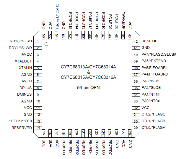

Also es läuft jetzt doch. Es wird auch von Saleae erkannt. Welcher Pin entspricht denn Input1 etc. Ich würde das gerne mal testen wollen, ob alles funktioniert. Kann man das Saleae auch ohne Analyse Laufen lassen, also dass es nur mitschneidet? Da würde ich sonst einfach mal eine Spannung an den entsprechenden Pin anlegen. kinder ... 1. - jumper abziehen 2. - Cyconsole oder Control Center installieren, die sind beide ? (auf jeden fall Control Center) in dem SuiteUSB.NET ( http://www.cypress.com/?rID=34870 ) beinhaltet. 3. - board anschliessen, sollte als Cypress FX2 - No EEPROM (0x8613) erkannt werden, evt. die triber nochmal manuel ändern auf die aus dem SuiteUSB.net verzeichniss ( ...Programme ??\Cypress\SuiteUSB.NET\Driver ) 4. .iic erstellen (mit hex editor) 5a. CyConsole starten und lg EEPROM clicken (die ertsllte .iic auswählen) (CyConsole.exe) oder 5b. Control Center starten, den Cypress FX2 - No EEPROM (0x8613) in dem hauptfenster selektieren, menü "program FX2 -> 64kb eeprom" wählen (die ertsllte .iic auswählen) (CyControl.exe) 6. Jumper wieder rein, reset oder noch besser von USB abziehen und wieder anschliessen Das wars schon, jetzt sollte windows nach passenden triebern für das gerät der durch den inhalts des EEPROM identifiziert wird verlangen. Evt. LESEN ! Diese procedur ist hier schon mehrmals beschrieben worden. Was die 650mb chinesische CDs angeht, die sind interessant - aber nur für die die selber was mit FX2 machen wollen und nicht nur andere leute arbeit klauen wollen.
#1899623
Hallo, ich habe mir nun auch dieses Board geordert: http://www.mikrocontroller.net/attachment/88386/Cypress.JPG Sehe ich das richtig, dass ich mir da noch extern eine Schaltung mittels SN74LVC2T45 etc. aufbauen muss, um das als LA nutzen zu können? und wozu den SN74LVC2T45 ? FX2 ist genau so ESD protected wie SN74LVC2T45 und funktioniert beim logic leveln 2.5V -> 5V, reicht also für 99,9% aller µC schaltungen die du je messen wirst.
#1900881
Also kann ich direkt mit PortB messen? Wieso wurde denn dann hier in den Schaltungen überall noch der SN74LVC2T45 eingebaut? Ralph schrieb: > Also kann ich direkt mit PortB messen? gegenfrage, kannst du an ein Atmega ein digitales signal direkt anschliessen ? Natürlich, und an den FX2 (CY7C68013A) genau so. > Wieso wurde denn dann hier in den > Schaltungen überall noch der SN74LVC2T45 eingebaut? siehe Pegelwandler

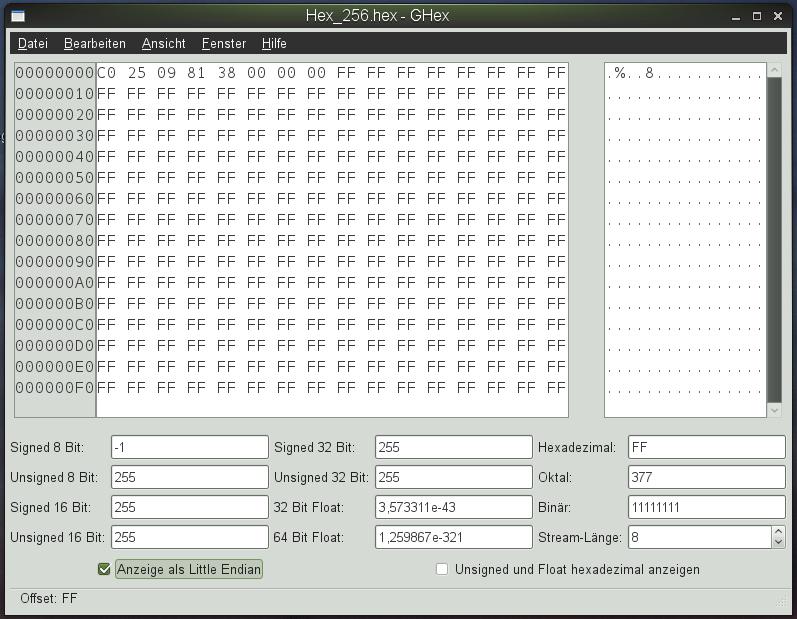

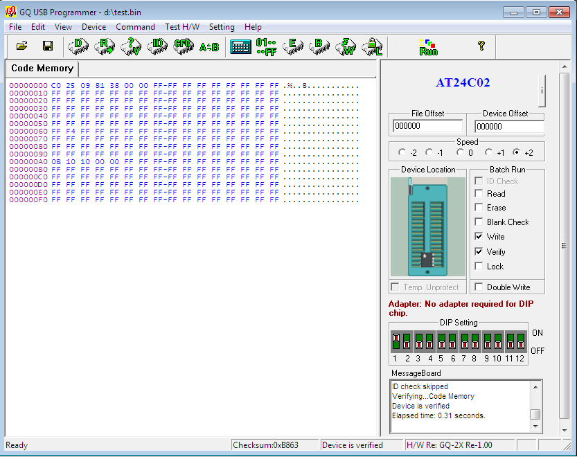

Es muss ein EEPROM mit Adresse 0 sein. Das hatte ich vor meinem letzten Post bereits mit dem 24LC128 ausprobiert (Pin 1 anheben und an GND). Das hat nicht funktioniert. Wahrscheinlich habe ich an die falsche Adresse geschrieben: jetzt mit einem 24LC02 , 64 Bytes: C0 25 09 81 38 00 00 00, Rest 0xFF und EZ-USB Interface Button [S EEPROM] geht es jedenfalls. Thomas R. schrieb: > 5a. CyConsole starten und lg EEPROM clicken (die ertsllte .iic > oder > hauptfenster selektieren, menü "program FX2 -> 64kb eeprom" wählen (die >> Größe des EEPROMs? >eigentlich wurscht > Wenn du das nicht kannst, dann brauchst du kein LA. Da hast du's mir aber gegeben! nachdem ich diesen thread mit interesse gelesen habe viel mir ein, das ich noch einige (10>) so ähnliche teile rumliegen habe, Avaya / Orinoco , war mal ein USB adapter für wlan pcmcia karten / Ap´s! bestückt mit CY7C64613-128NC, CY7C1399L 32K x 8 3.3V Static RAM, 24lc32a 32K 2.5V I2C Serial EEPROM, MAX604 5V/3.3V 500mA Regulator und 12Mhz Quarz. leider ist kein schaltbild vorhanden aber es gehen 68 anschlüsse "nach aussen", werde ich bei gelegenheit mal durchmessen. nachdem ich das eeprom "abgeklemmt" habe identifiziert es sich als "Anchor Chips, Inc. AN2235 EZUSB-FX Microcontroller". da es sich um einen ähnlichen, wenn auch anscheinend älteren, EZ-USB FX™ USB Microcontroller handelt würde mich trotzdem interessieren, ob sich das teil generell für das hier beschriebene projekt eignet ? R. H. schrieb: > so ähnliche teile rumliegen habe, Avaya / Orinoco > , war mal ein USB adapter für wlan pcmcia karten / Ap´s! Oh, davon habe ich auch noch irgendwo einen liegen. Wusste nicht, dass das was brauchbares drauf ist, da nie geöffnet. Muss ich mal nach suchen. Hi, R. H. schrieb: > da es sich um einen ähnlichen, wenn auch > anscheinend älteren, EZ-USB FX™ USB Microcontroller handelt würde mich > trotzdem interessieren, ob sich das teil generell für das hier > beschriebene projekt eignet ? Es ist schon gut möglich das man so einen "einfach LA" auch mit diesem µC realisieren könnte. Allerdings ist der Kniff bei den oben beschriebenen Clones ja das man der Software vorspiegelt es sei ein Originaler LA, damit lädt die SW dann die Original Firmware in den µC und man kann dann die volle Funktionalität der Software mit diesem absoluten Einfachdesign nutzen kann. Da dein µC aber ein anderer Typ ist wird der mit der Firmware wohl nicht zurechtkommen und demzufolge auch nicht mit der Software laufen. Du müsstest also auf jeden Fall eine eigene Firmware schreiben! Und dann entweder die Software für den PC so verändern das die deine Firmware lädt, oder halt gleich auch eine eigene PC Software schreiben... Gruß Carsten mit dem passenden treiber ist der mc jetzt auch ansprechbar ! The USB adapter from Lucent uses two chips from Cypress Semiconductor: the EZ-USB FX controller CY7C64613 and a 32 KBytes memory chip. The master chip combines a USB bus controller, a processor, I/O lines. It is compatible with USB 1.1 and 2.0 standards, but you shouldn't expect a high speed from the 24 or 48 MHz processor 8051. Note that it is not allowed to use this USB controller separately from the PCMCIA card Lucent. interessant ist da schon wieder der letzte satz !!!!!! da ich mit der cypress sw irgendwie nicht weitergekommen bin habe das eeprom mal ausgelötet und ausgelesen, nur was fange ich jetzt damit an ? Hi, R. H. schrieb: > da ich mit der cypress sw irgendwie nicht weitergekommen bin habe das > eeprom mal ausgelötet und ausgelesen, nur was fange ich jetzt damit an ? Das kommt darauf an was du damit machen willst... Diese CPU für den einfachen Nachbau eines Clones wie oben beschrieben zu verwenden kannst du meiner Meinung nach aber wie schon geschrieben vergessen... Du kannst dir diese CPU auf einem eigenen Board setzen und schauen ob eine passende Entwicklungssuite con Cypres findest und dann die CPU als Ziel verwenden. Vieleicht gelingt es dir ja irgendwann eine passende LA Firmware zu schreiben. Wenn du aber einen einfachen Clone möchtest, dann kaufe dir für um 10 eur. den passenden IC - oder schaue m.w. ob du den als Sample bekommst wenn es unbedingt sein muss. Aber diese CPU vergiss dafür! Gruß Carsten

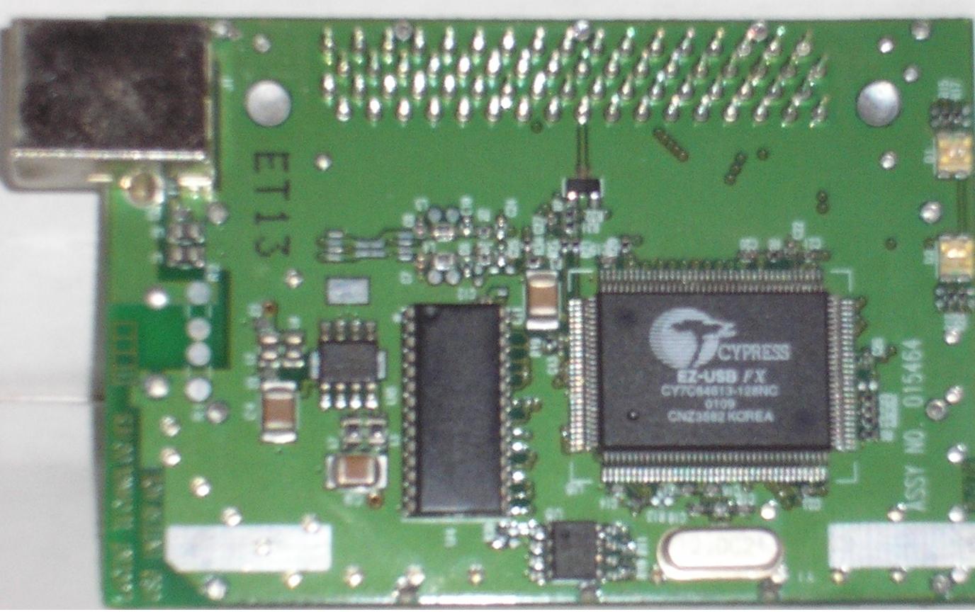

R. H. schrieb: > "Anchor Chips, Inc. AN2235 EZUSB-FX Microcontroller". da es sich > um einen ähnlichen, wenn auch anscheinend älteren, EZ-USB FX™ USB > Microcontroller handelt würde mich > trotzdem interessieren, ob sich das teil generell für das hier > beschriebene projekt eignet ? nein, es muss ein FX2LP sein und dazu noch xxxxx13A, am besten CY7C68013A-56PVXI. Der EZ-USB FX den du hast ist gut für andere sachen, z.b. ein ULINK clone.
#1936377

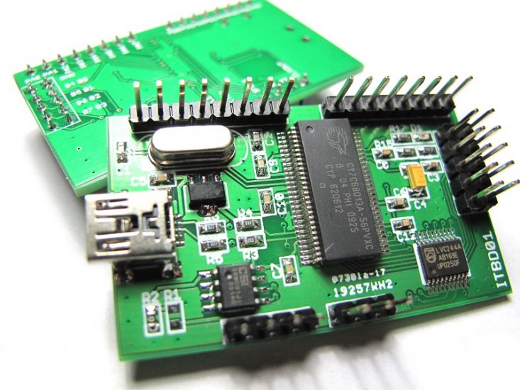

Redesign der alte Platine für das Gehäuse, 50 Platinen sind Bestellt, wer ein Bausatz braucht bitte Melden Kosten liegen bei 45 EURO. Hi, Platine auch einzeln erhältlich oder evtl. auch nur Platine und CY..? cu, Ralf

Hi, dass die Sowtware ab Version 1.1.x abstürzt liegt am EEPROM. Dieser muss, wie bereits erwähnt, die Adresse 0 aufweisen. Mehr dazu, siehe Datenblatt CY7C6801xA(Document #: 38-08032 Rev. *T) Seite 14. Demnach können nur die nur die Typen 24LC00-01-02 mit 0 adressiert werden. Inhalt des EEPROMS, C0 25 09 81 38 00 00 00 ... Nun eine Frage von mit, hat jemand die Beschaltung mit den BAS70-04 und dem 74LVC8T245 (Schaltplan weiter oben, kazus) ausgetestet und sind die Pull-Up-Widerstände mit 30k nickt etwas zu klein? Oder hat jemand eine ähnliche ausgetestete Schutzbeschaltung? Die orginale haben ja nur ein TVS-Dioden-Array zum ESD-Schutz davor. Eine Pegelwandlung erfolgt nicht, daher nur 3.3V oder 5V kompatibele Eingänge.

Klar kannst du den austauschen. Ich habe einen 24LC02B drauf. Mit CyConsole und (S EEPROM) einfach eine Hex-File mit den benannten Bytes reinschreiben. Reset, bzw. abhängen und wieder anhängen, dann wird das Teil von der Software erkannt. Läuft ohne probleme.
#2137432
was genau soll das heissen ? Die eigendliche Adresse ist doch 0xA0.
Ich habe einen AT24C04 im Einsatz und der funktioniert ebenfalls ?
#2137493
0xA0 ==> 0b10100000 Die ersten 4-Bit sind der Device Identifier für ein EEPROM am I²C. Das LSB steht für das ACK und wird vom Slave erzeugt. Dann bleiben noch die 3-Bit zwischen drin. Diese werden zur adressierung verwendet. Sind alle 0, so ist die Adresse des EEPROM auch Null. Mag sein das der AT24C04 auch funtioniert, ist aber im Datenblatt des CY7C68013A nicht aufgeführt. Mehr dazu, siehe Seite 14.
#2137594
ich frage ja auch nur, weil beim 24LC32 und 24LC64 laut dem Datenblatt A0 auf "1" gelegt werden soll. Damit haben diese dann ja eine andere Adresse. Und steht das 8. Bit nicht für R/W ? Dado schrieb: > An Stephan > > Sorry, ich meinte das die Orginale keinen 74LVC8T245 besitzen, > nicht das der Baustein kein Pegelwandler ist. > > Hast du die Schaltung entsprechend dem Schaltplan aufgebaut? > Verwendest du als Sicherung für Vtar ein Polyswitch? Wir haben den AX Pro gebaut. Nicht den reinen LA. Abgesichert ist mit normaler SMD Sicherung 200mA. Schutzdioden sind SMCJ6.0A und die Z-Diode mit 5,6V. Wobei die Z eigentlich überflüssig ist. ps.: Freunde... seid etwas zurückhaltender mit den HEX Werten für die VID und PID. Das geht in Richtung Vorsatz. deswegen hatte ich damals geschrieben: "zB.: C0 A9 08 14 00 12 34 00" Wobei Euch diese Kennung für die Soft die Ihr benutzen wollt nicht helfen wird. Wir reden ja hier von "Entwicklungsumgebungen" für die Software die Ihr selber entwickeln wollt !!!! irgendwie kann ich den CY7C68013A mit der cy sw nicht erreichen ? wenn ich die besagte sw installiere habe ich im gerätemanager den treiber für usb logic analyzer, ohne die sw ein unbekanntes gerät ? komischerweise lässt sich die ältere sw version jetzt auch nicht mehr starten, kommt gleich mit einer fehlermeldung ? any ideas ? R. H. schrieb: > irgendwie kann ich den CY7C68013A mit der cy sw nicht erreichen ? das timmt was mit dem EEProm nicht. Den EEProm lahm legen ! Ohne EEProm muss ein Cypress without EEProm erkannt werden. !! Sonst stimmt was generell icht. Stephan Henning schrieb: > Den EEProm lahm legen ! denn kann ich ihn ja aber nicht neu programmieren ? doch, ohne starten, Jumper umsetzen und dann beschreiben. Wo ist das Prob ? Im Normalfall startet der Cy ja auch ohne, weil er leer ist. alles komisch !?! habe die sw jetzt mal auf einem win7 rechner installiert, da läuft die neue version .33 ohne änderung am eeprom ! und wenn ich den jumper ziehe wird das board als mein usb programmer erkannt, der aber nicht angeschlossen ist und auch keinen cypress chip hat ? erkannt werden sollte immer ein Cypress without EEprom. Win 7 kann ich nicht verifizieren. habe auf einer alten hp druckerplatine noch einen 24c02 gefunden, habe ich das jetzt richtig verstanden mit dem inhalt ?
#2138644

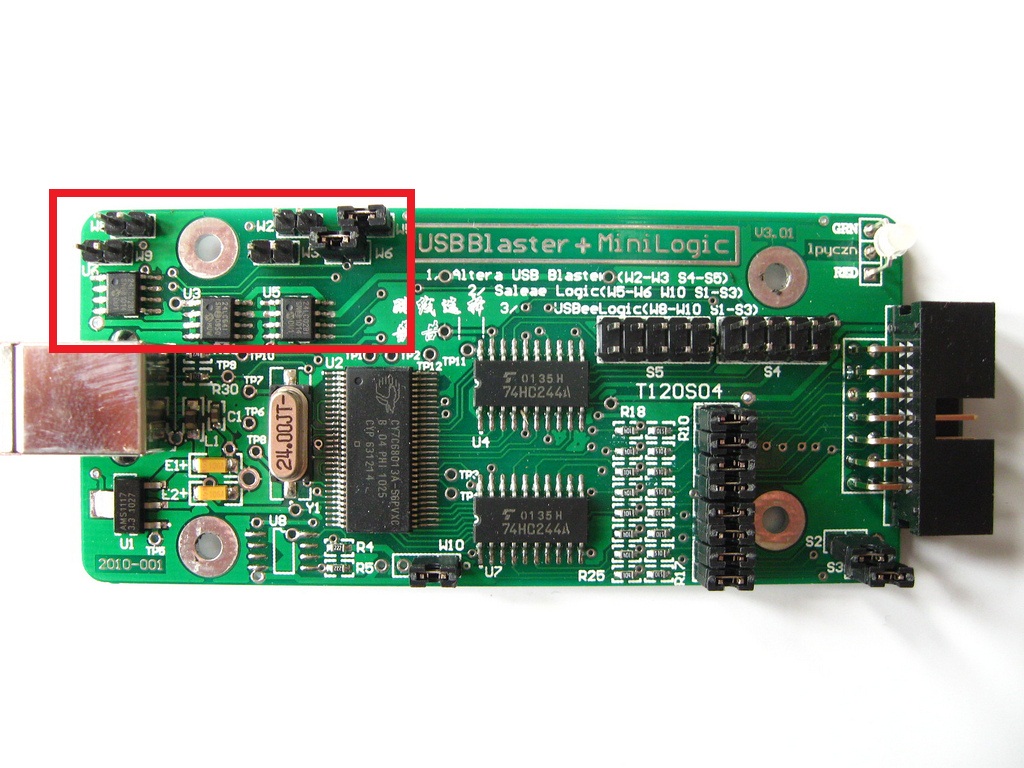

Guten Tag :) Ich habe mein MiniBoard nun auch soweit bekommen ,dass ich die Daten in den EEProm schreiben kann. Wenn ich allerdings die Saleae Logic Software starte ,bricht er ab. Warscheinlich ist es folgender Fehler: http://sunbizhosting.co.uk/~spiral/blog/?p=117 Der Kollege beschreibt dort,dass in der software ein "Schutzmechanismus" eingebaut wurde um die Clones zu identifizieren. Der auf meinem Clone verbaute EProm ist also zu langsam. Kennt jemand zufällig einen "schnelleren und pinkompatiblen" EProm als den : AT24c128 ?? Vielen Dank
#2961930
