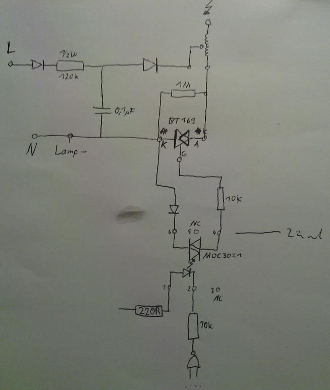

Hey,
mich quält jetzt schon seit einer Weile ein Stroboskop was ich zum
reparieren geschenkt bekommen habe. Es ist ein Eurolite Superstrobe 2700
in der kompletten Analog Version, Geschwindigkeit & Helligkeit regelbar.
Das gute Stück wurde mal runter geschmissen, danach hat es noch
funktioniert, ist aber immer dunkler geworden. Meine naheliegende
Vermutung war natürlich, dass die Lampe einen Schaden abbekommen hat,
also hab ich ne neue reingebaut.
Tja, war leider nichts, ging noch nicht wieder. Dann hab ich die Platine
nach kalten Lötstellen gecheckt, einiges durchgepiepst und
vorsichtshalber nachgelötet, aber auch keinen Fehler gefunden.
Hab dann mal den Analogen Teil zur Pulserzeugung bis zum
Optokoppler-Triac gecheckt, auch mit Oszi, um zu sehen, ob die
Nulldurchgangserkennung noch arbeitet und der Zündpunkt korrekt gewählt
wird. Hier hat sich auch keine Auffäligkeit gezeigt. Pulse werden
korrekt erzeugt und lassen sich mit der Helligkeitsregelung entsprechend
verschieben.
Da ich im Moment leider nicht großartig (außer mit dem Multimeter) im HV
Bereich messen kann, hab ich mal mit ner guten alten Glimmerlampe
Kontakte auf Spannung untersucht.
Sah soweit gut aus, doch dann hab ich mal einen Schaltkontakt am
Opto-Triac (Pin 4, siehe Schaltplan) berührt und zack hats geblitzt und
mir die Sicherung vom Arbeitsplatz mit gerissen. Das ganze lässt sich
reproduzieren und scheinbar zündet sie dann auch wie "gewollt" nach
gegebenen Takt. Ich löse also nicht direkt den Puls aus, sondern helfe
wohl nur. Das lustige ist, wenn ich eine Kabeltrommel davor hänge, um zu
verhindern dass die Sicherung mitgerissen wird, funktioniert der
Glimmlampen Trick nichtmehr.
Die Glimmlampe hab ich mit ner Isolierten Zange gehalten, also
eigentlich kann sie nicht mehr als eine winzige Kapazität darstellen?
Bin mit meim Latein am Ende, hab auch schon ein paar bei mir
Elektrotechniker an der Uni gefragt, die haben aber auch absolut keine
Idee.
Habe jetzt mal den Schaltplan vom Zündteil rausgezeichnet. Hat von euch
vielleicht irgend eine Idee was hier schief laufen könnte? Wär echt
klasse wenn ihr mir helfen könntet, ich will das Ding irgendwie gerne
wieder zum laufen bringen :)
P.S.: Kondensatoren, Widerstände und Dioden sind übrigens scheinbar alle
in Ordnung. Opto-Triac wurde gewechselt, Thyristor auf Verdacht
ebenfalls.
PPS: von einer abweichenden Version gibt es übrigens hier einen
Schaltplan: http://download.showtechnic.de/data/documents/00002287.pdf
sie ähneln sich teilweise nur grob, die Pulserzeugung über die NANDs
stimmen allerdings recht genau überein.

Gast #3328384
Wenn der BT169 ein gewöhnlicher Thyristor ist, funktioniert die
Zündschaltung so nicht. Der Thyristor erwartet einen positiven
Zündimpuls
am Gate, Deine Zündschaltung schließt das Ding aber nach der Kathode
kurz (tut sie nicht, da der Optotriac im MOC so auch nicht zünden kann).
Die Leitung von der Kathode des Thyristors zur Diode vor dem MOC muß
also an den anderen Anschluß des Thyristors.
Gruß,
Holm
