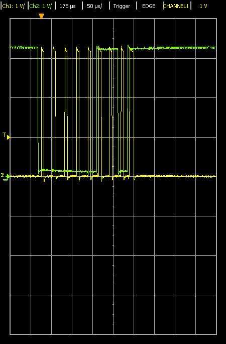

Mein Problem ist, dass ich vom Sensor beim Auslesen der 6 Bytes nur 6
mal 0xFF zurück bekomme. Dies ist meine erste Erfahrung mit I2C und ich
weis nicht, was ich falsch mache. Mein Anhaltspunkt ist das Schirmbild
des Oszilloskops. Hier ist das Ack meiner Meinung nach nicht genau
erkennbar. Bzw. SDA bleibt bei jeder Übertragung für kurze Zeit auf ca
0.4 V. Das Schirmbild habe ich mal angehängt. CH1 ist hier SCL und CH2
SDA. Ubertragen wird hier 0x00 vom Master (MSP430) zum Slave (Sensor).
Kann mir jemand helfen? Danke schonmal im Vorraus.
Gast #3234661
Also ich habe nochmal genauer nach geschaut. Offensichtlich versteht der
Sensor nicht die Aufforderung, die 6 Bytes auszugeben. Im Schirmbild ist
es sichtbar, dass vom Sensor kein Ack kommt.
Jedoch führt das Programm die Zeilen in der If-Bedingung aus, welche
eigentlich nur bei einem Ack ausgeführt werden sollen, da die Funktion
i2c_tx() eine 1 für einen Ack und eine 0 fur einen Nack zurück gibt.
