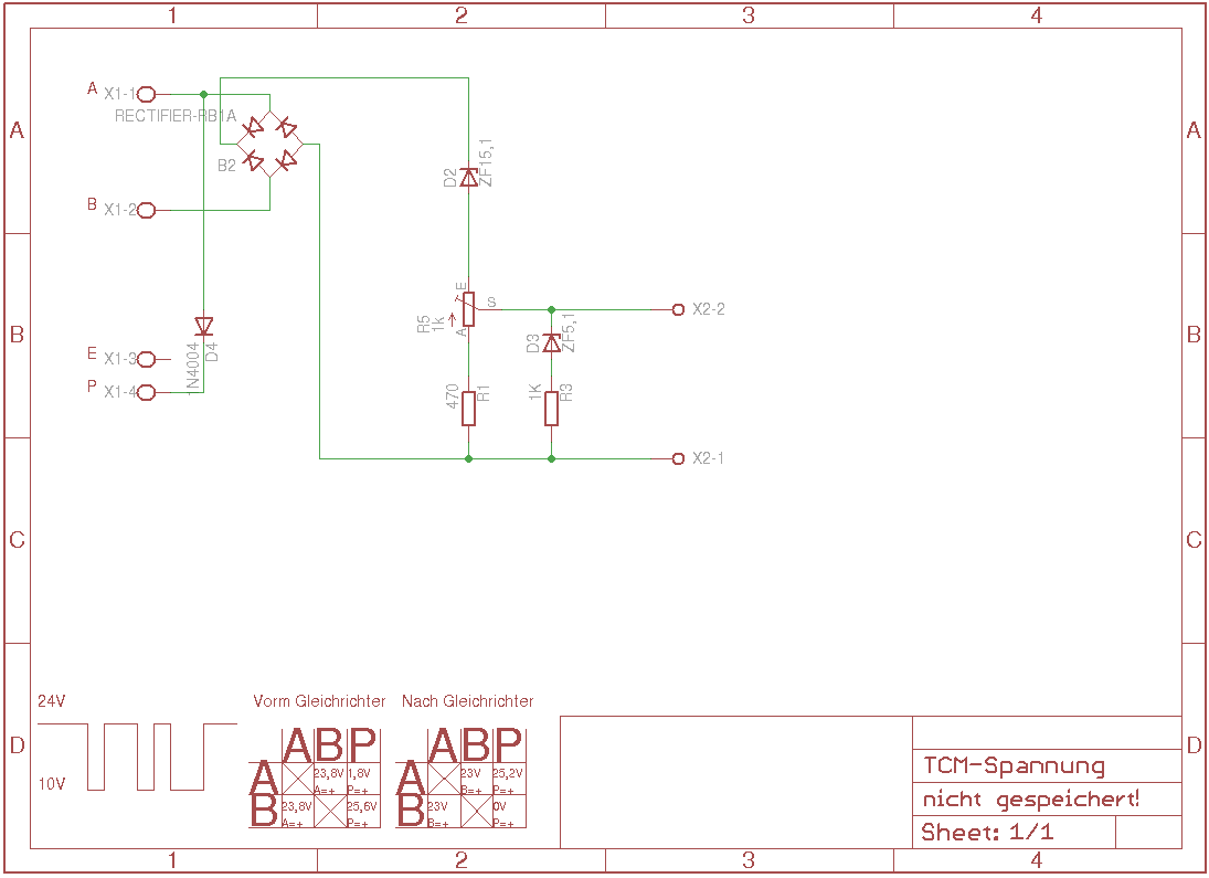

Hi, ich Arbeite grade an meiner TCM-Türsprechstelle, das ist ein
Digitaler 2/3-Wire Bus.
Daten-Signalpegel: 1=23,8V 0=10V max 60mA Last (mit P-Leitung 120mA).
Vielleicht hat ja einer Lust mitzumachen, mir geht es ehr nur um den
Spass das alles mal auszuknobeln.
Hab aber schon etwas rum getestet man kann die Daten einfach kopieren
und wieder in den Bus einspielen es gibt keine Verifikation ob die Daten
ok sind.
Ein Interface zum Auslesen hab ich im Anhang, das ist aber nur eine
Testschaltung, ich hätte gerne eine Galvanische Trennung drinnen da aber
kein Standby-Strom Fliesen darf komme ich da nicht weiter, zudem
berücksichtigt das nicht die Abschaltung bei einer Sprachverbindung
momentan wird die über die Z-Diode unterdrückt da der Pegel unter 15,1V
liegt.
Den Brückengleichrichter + die 1N4004 hab ich aus der
Eingangsbeschaltung entnommen, ohne die hab ich Störungen in der
Sprachverbindung.
