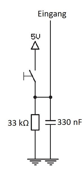

ich habe das Atmel Ev.-Board 2.0.1 mit einem ATmega32. Im Schaltplan
sehe ich, dass die vorgefertigten Eingänge (Taster) zusätzlich mit einem
33k Ohm Widerstand zum Nullniveau geschaltet sind. Zusätzlich gibt es
noch einen 330nF Kondensator.
Warum?
Ich hätte jetzt auf den Eingang spontan die 5 V angeschlossen.
Vielen Dank.
Stell Dir den Pin als Akku vor. Du legst den Akku an das Ladegerät.
Welche Spannung hat nun der Akku, wenn Du das Ladegerät abklemmst und
ihn nicht entlädst?
Der Pin ist zwar kein richtiger Akku, hat aber eine Schaltungskapazität,
die die Spannung speichert, solange sie nicht wieder entladen wird.

Danke!
Also wäre der Widerstand nicht da, hätte ich beim Tastendruck einen
Kurzschluss. Würde ich den Draht auch weglassen, könnte ein Magnet o.Ä.
eine Spannung indizieren. Diese fließt momentan über den Widerstand ab.
Das Entprellen verstehe ich aber nicht.
