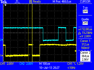

Anbei ein Screenshot vom Oszi, der gelbe Kanal ist ein Space mit
19200N81 vom PC gesendet, der XMEGA empfängt und sendet das
interpretierte Zeichen auf blau zurück. Das passt nicht, umd das
Terminalprogramm des PC zeigt Schrott.

Dann stell doch dein Oszi mal so ein, dass man beide Zeichen voll sehen
kann. Und wenn du dir einen Gefallen tun willst, sende erstmal nicht das
interpretierte Zeichen, sondern ein festes Zeichen zurück.
Gast #3235724
@Michael A.: es sind beide Zeichen voll drauf.
@Spess: habe ein "U" gesendet, und es kam sauber raus ...

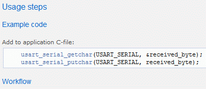

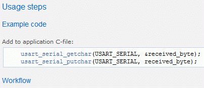

Um es kurz zu machen: der Beispielcode im ASF enthält einen kleinen
Fehler, siehe screenshot ASF-Beispiel.
Richtig ist:
usart_serial_putchar(USART_SERIAL, *received_byte);
Und dann gehts auch.
Ich verwendete zum Testen die Leertaste (Space), das fehlerhaft
empfangene Zeichen war eine Art kleines y mit zwei Punkten drüber (ASCII
152). Das sieht im Oszi wie eine Symbolverzerrung von ASCII 32 aus.
Der Compiler gibt keine Warnung aus. Muss mal die Einstellungen prüfen.

Habe kein Problem mit den Pointern, hier eine Online-Version des Atmel
ASF USART Beispielcodes:
http://asf.atmel.no/docs/latest/mega.drivers.usart.unit_tests.atmega128rfa1_stk600-rc128x_rfx/html/group__megarf__usart__group.html
Ganz unten, unter "Usage steps" / "Example code": ist immer noch falsch!
Das Header-file ist im meiner lokalen Version der ASF 3.5.? von Ende
letzten Jahres ebenfalls fehlerhaft, online gibts eine korrigierte
Version: hier findet man den "*":
static void   usart_serial_getchar (usart_if usart, uint8_t *data)
http://asf.atmel.com/docs/latest/xmegab/html/usart__serial_8h.html
Die Deklaration in meinem Headerfile habe ich weiter oben schon genannt,
halt ohne den Stern (De-Referenzierung).
Deshalb unbedingt der Atmel-Empfehlung folgen, immer die aktuellen
ASF-Header besorgen...

Verstehe was du meinst wer will... oben hast du folgendes geschrieben:
>Richtig ist:
und das ist ja nun blödsinn wenn du ein
uint8_t received_byte; wie im Beispiel übergibst...
Wenn du die get benutzt und es gibt kein returnwert, dann ist es
logisch beim übergeben dies zu tun:
usart_serial_getchar(USART_SERIAL, &received_byte);
