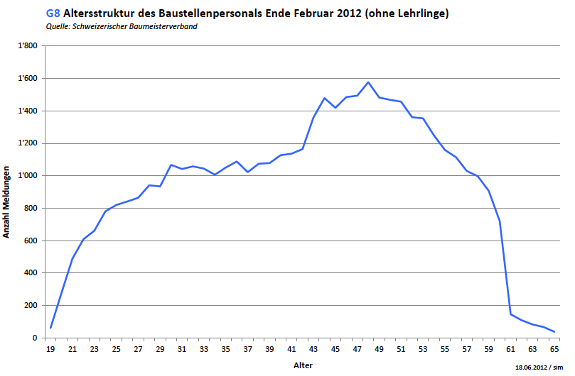

Ich habe mit dem Program DigitZelt aus einem PDF-Dokument ein Diagramm
"nachgezeichnet" und nun einen CSV-Datensatz erhalten.
Nun möchte ich mit diesem Datensatz im Excel ein Diagramm erstellen, um
an die im Diagramm steckenden genauen Werte zu kommen.(Genau Anzahl
Meldungen pro Alter --> siehe Bild)

#3237290
Hallo Yves,
unter Microsoft Excel 2003 bzw. Microsoft Excel 2010 ist es ausreichend,
wenn Du Excel startest und anschließend die Datei "Datensatz_11.csv"
mittels "drag and drop" in Excel öffnest. Danach markierst Du die ersten
zwei Spalten und erstellst das gewünscht Diagramm. Letztlich kannst Du
das Diagramm noch umformatieren (vergl. Anhang).
