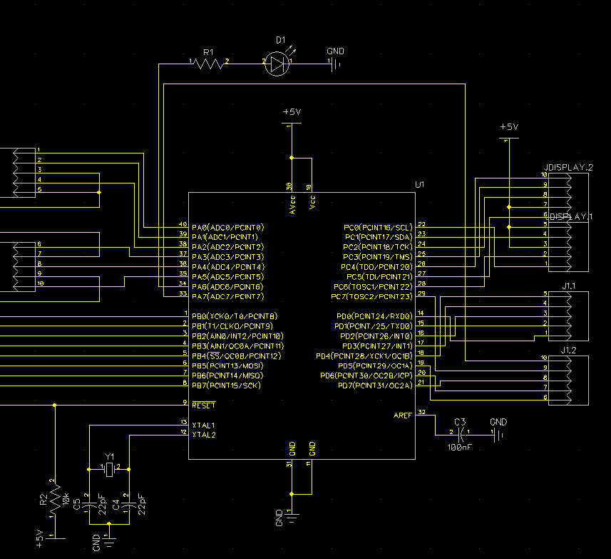

Ich bin gerade dabei eine Led-Matrix anzusteuern und habe im Moment
folgendes Problem - vielleicht sieht ja jemand gleich meinen Fehler oder
kann mich aufklären....
Und zwar steuere ich mit IRF9622 P-Mosfets meine Zeilen an und spalten
über Konstantstrom-LED-Treiber-ICs.
[http://docs-asia.electrocomponents.com/webdocs/0029/0900766b80029c31.pdf]
Gate über 47 Ohm an Pin des µC, Source an 5V und Drain an die Gemeinsame
Anode meiner LED-Zeile.
Beim Atmega 48 (mehrere!) und einem 88 PDIP hatte ich den Port D
verwendet, wobei PD0, PD1 & PD2 okay waren und die Zeilen ordentlich
geschaltet haben, sind die anderen irgendwo zwischen 0V und 5V (meistens
so bei 2V) in der Luft gehangen. (Auch beim Test, der nur jede Sekunde
die Zeile umgeschaltet hat!)
Ich dachte mir, ich versuchs mit nem 48P in SMD...und siehe da - alle
Pins (selbe Beschaltung, selbe Pins) können meine Zeilen schalten!
Kann es also sein, dass die internen Treiber da verschiedene Leistungen
haben oder hab ich irgendwas anderes übersehen?
Okay...das Problem schon fast wieder verdrängt hab ich gestern die
Endgültige Platine mit nem größeren Atmega mit mehr Pins fertig gemacht
(Atmega1284P) und die Zeilen an Port C gehängt...und was stelle ich
fest? Es gehen wieder nur 3 Zeilen!...Ich habe gerade gelesen, dass ich
JTAG in den Fuses deaktivieren muss, da hier auf Port C der JTAG liegt
und das evtl. Probleme gibt - das muss ich heut Abend nochmal
überprüfen, aber meine Atmegs48s haben ja gar kein JTAG, dass es an
sowas hätte liegen können...
Liegts an meiner äußeren Beschaltung, den Mosfets, an den Atmegas, an
den Fuses, an meim Code...oder bin ich einfach zu blöd?!^^
Vielen Dank schon mal!

Moderator Persönliche Seite #3236756
Nein, ob SMD oder nicht, die Dies (Siliziumscheiben) da drin sind
für das gleiche Produkt auch grundsätzlich die gleichen (allerdings
gibt es sicher Unterschiede in den Exemplarstreuungen zwischen den
einzelnen Fertigungslosen).
Es gibt nicht nur „eventuell“ Probleme, sondern auf jeden Fall.
Solange JTAG aktiv ist, überschreibt das die normalen Portfunktionen.
Deaktivieren kann man es übrigens auch zur Laufzeit mit dem JTD-Bit,
also ganz ohne Fuses.
> btw. hat jemand ne Idee, ob man den Code noch iwie optimieren könnte?
Zusätzlich zur Variablen "line" noch eine mit dem jeweils aktiven
Bitmuster mitschleifen.  Dann kannst du schreiben:
  uint8_t tmp = ROWS_PORT;
  tmp &= ~ALL_ROWS;
  tmp |= lines_pattern;
  ROWS_PORT = tmp;
  if (lines_pattern == LAST_PATTERN)
    lines_pattern = FIRST_PATTERN;
  else
    lines_pattern <<= 1;
Gast #3237103
Das dachte ich mir eigentlich auch, deswegen kann ichs mir eben nicht
erklären, warum es so einen unterschied gemacht hat zwischen m48 pdip
und m48p tqfp. Was ich eigentlich noch meinte war der Unterschied
zwischen den einzelnen Portpins untereinander, wobei da das Datenblatt
was anderes sagt: "The Port B output buffers have symmetrical drive
characteristics with both sind and source capability...."
Ja, das ist mir, wie gesagt, auch heut erst aufgefallen und würde mein
Problem erklären.
So wie ich das sehe, geht das auch nur, wenn ich in der "normalen"
Reihenfolge die Pins mutliplexen will - also 0 - 1 - 2 - 3... was bei
mir aber durch das Layout einfach nicht der Fall ist. Ich möchte halt
einfach auf Geschwindigkeit soweits geht optimieren, weil die internen
8Mhz waren einfach zu wenig und bei 20 Mhz gehts, wobei vermutlich nochn
paar Zeilen Code dazu kommen werden.
Die Mosfets und die 47 Ohm haltet ihr für geeignet für die
Geschwindigkeit bei 5V?
Achja ich hab heut von 10pF bis 60pF einige Werte ausprobiert, aber
keine Besserung. Auf dem Pollin Evalboard Läuft der µC mit
16Mhz...vorhin ist er mal kurzzeitig auch auf meinem Board gelaufen bis
ich ans Quarz gefasst hab um zu schaun, ob des Ganze störanfällig ist :D
...er is dann einfach stehen geblieben (LED hat nicht mehr geblinkt).
Ein anderes Quarz hab ich auch noch ausprobiert, auch nichts.
Ah lustig...während dem Schreiben hatte ichs grad am Strom und siehe da
- ab und zu blinkts mal 1-2 Sekunden und dann steht wieder alles.
Den relevanten Schaltplanteil hab ich angehängt.
Danke & Grüße,
termi
Gast #3237148
Hi
>Problem erklären.
Nein. Der ATMega48P hat kein JTAG.
MfG spess
