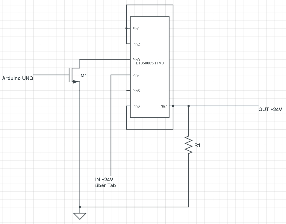

Ich möchte mit meinem Arduino UNO 24V schalten und benutze dazu einen
ProFet von Infineon.
Genauer gesagt schaltet der Arduino einen N-Channel Mosfet
http://www.adafruit.com/datasheets/irlb8721pbf.pdf von Adafruit und
dieser schaltet dann den Profet BTS50085.
http://at.rs-online.com/web/p/intelligente-leistungsschalter/7528265/
Jetzt ist es so dass ich beim OUT des Profet einen Pull-Down-Widerstand
brauche, weil ohne, die Spannung beim Schalten gerademal von 24V auf
23,5V sinkt.
Jetzt meine Fragen:
x Wie viel Ohm sollte dieser Widerstand haben um im ausgeschaltenen
Zustand möglichst auf 0V zu kommen?
Getestet wurde mal mit 10kOhm wobei ich nur auf etwa die Hälfte, 12V
kam.
x Wie berechnet man den passenden Pull-Down-Widerstand in diesem Fall?
x Spielt es hier auch eine Rolle wieviel Ampere ich schalten möchte?
noch kurz zur Erläuterung der Zeichnung:
Die Pins 1,2,6,7 sind kurzgeschlossen und sind OUT.
IN erfolgt über den Tab, wobei dieser mit Pin4 zusammenhängt.
Vielen Dank im Voraus!
lg
Hannes

Hallo Hannes,
den BTS50085 mit so einem leistungsstarken MOSFET zu treiben ist
ungewöhnlich. Meistens wird dafür ein Kleinsignal-Transistor verwendet
(z.B. BSS123 von Infineon). Bei MOSFETS wie dem IRLB kann der Leckstrom
so hoch werden, dass der BTS50085 das Signal am Pin 3 ("IN") nicht als
Abschaltsignal versteht, womit am Ausgang zumindest ein erhöhter
Leckstrom zu beobachten ist. Dass Du da mit einem 10k pull-down
immernoch Spannung am OUT misst klingt jedenfalls nicht gut. Meistens
hilft es dann, zwischen Pin 3 ("IN") und Pin 4 ("Vbat") einen
Pull-up-Widerstand von 10k zu verbauen.
