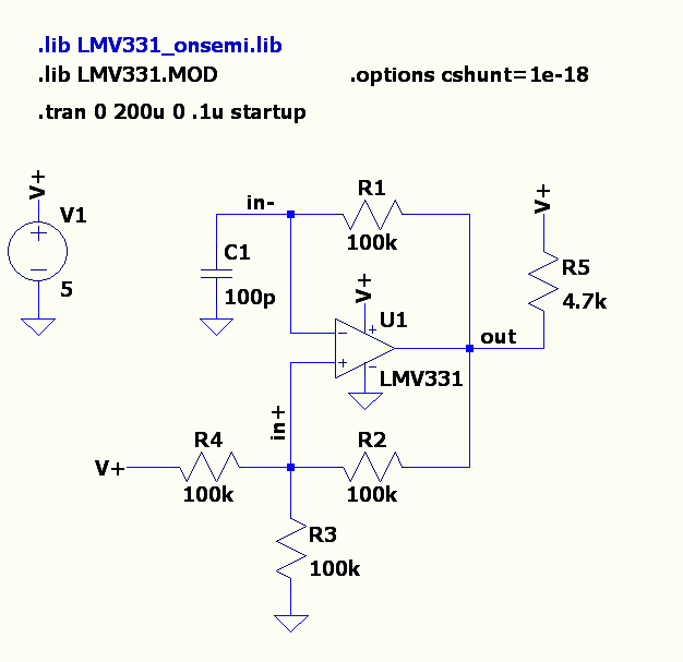

ich habe bisher keine Hinweise gefunden, ob LTSpice in der Lage ist, mit
TABLEs in Modellen umzugehen. Nachdem ich innerhalb kürzester Zeit jetzt
mit dem LMV331 von NSC/TI zum zweiten Mal auf ein Modell gestossen bin,
das ich nicht zum Laufen bringe und das TABLEs enthält, und ich auch
sonst im Zusammenhang mit LTSpice noch nichts zu dem Thema gefunden
habe, liegt die Vermutung nahe, daß LTSpice offensichtlich im Gegensatz
zu aktuellen PSpice-Versionen damit nicht umgehen kann.
Da die Anschaffung von PSpice 15 aus finanziellen Gründen leider nicht
in Frage kommt die Frage: kann mir jemand sagen ob und ggf. wie man
solche Modelle in LTSpice integrieren kann?
Danke!

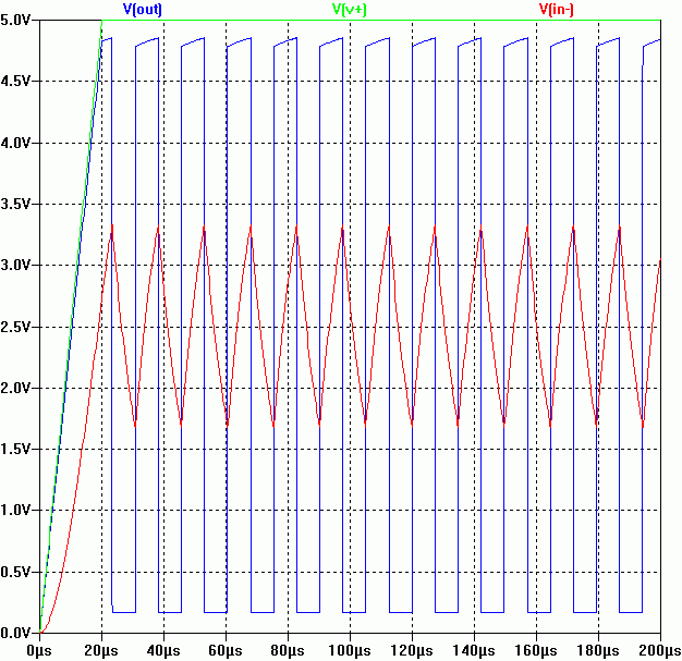

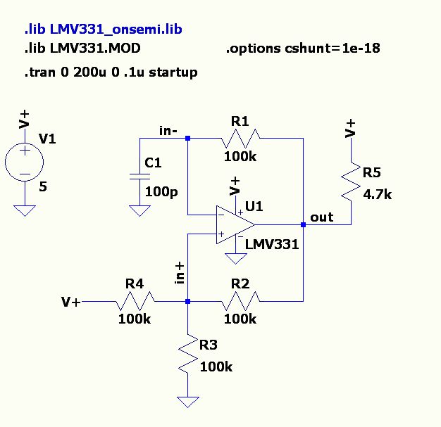

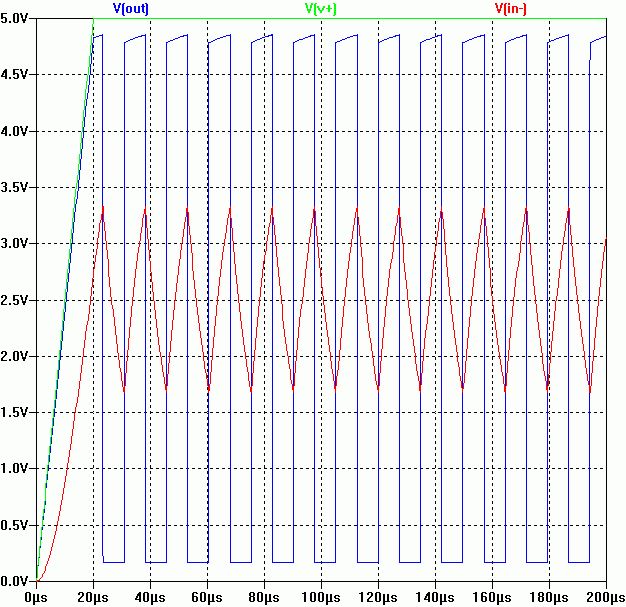

Habe mir die Sache mal angeschaut.
LTspice hat kein Problem mit der Syntax sondern es konvergiert einfach
nicht. Deshalb habe ich mich als nächstes bei TI auf die Such nach einem
Modell gemacht. Direkt beim LMV331 gibt es erst mal keines. Habe dann in
deren großem zip-file geschaut. Da ist ein wesentlich
simulationsfreundlicheres(einfacheres) Modell drin. Mit dem läuft die
Simulation. Dieses Modell ist auch in deren TINA-TI Simulator drin.
http://focus.ti.com/packaged_lits/pspice_files/ti_pspice_models.zip
Auspacken und LMV331.MOD herausholen.
Dein Modell war von ONSEMI. Das konvergiert aber mit LTspice nicht.
Nachtrag: Der Plot ist versehentlich zweimal im Anhang.
