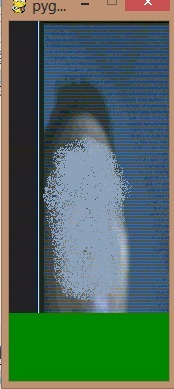

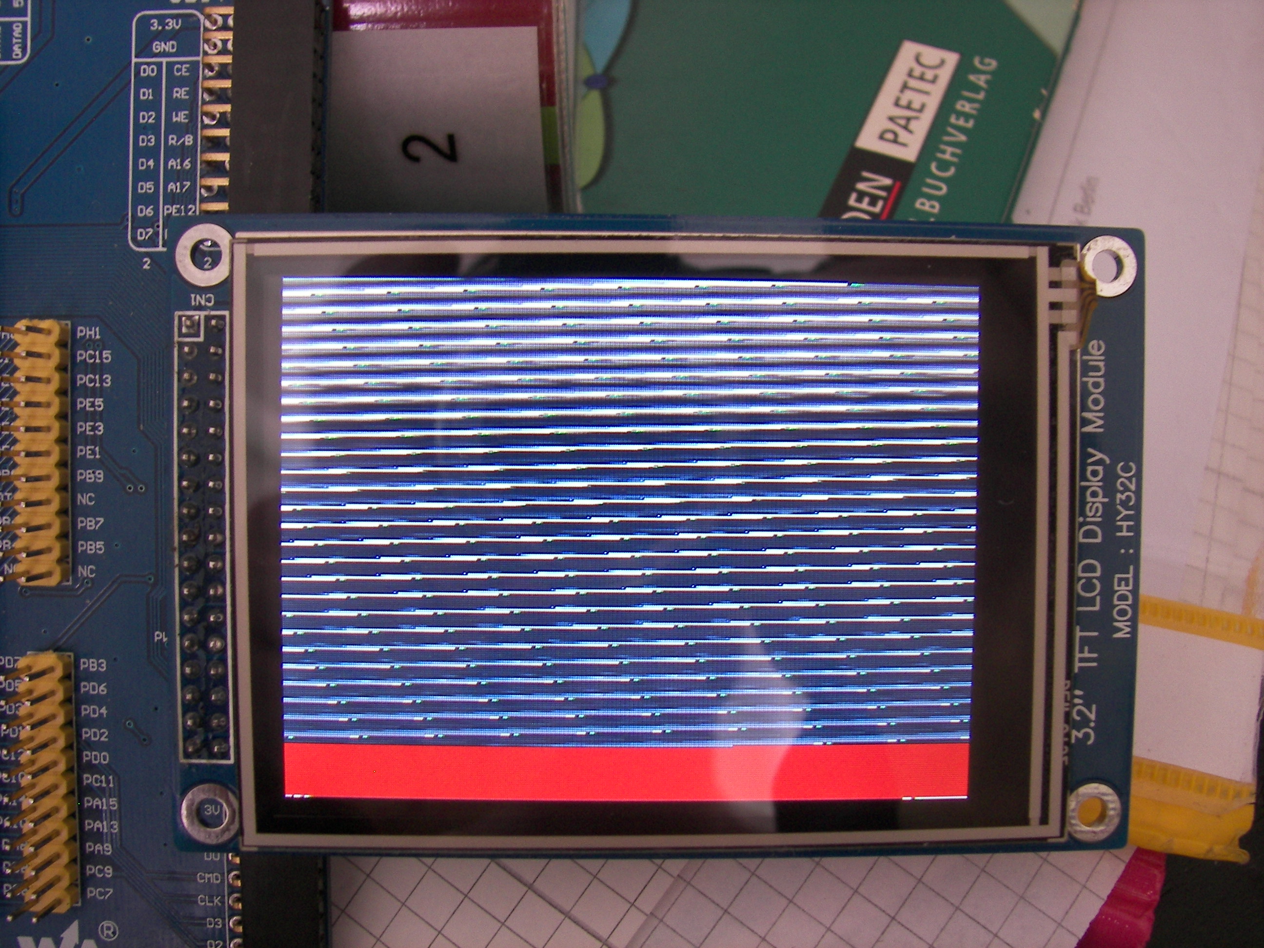

Leider bekomme ich kein gescheites Kamerabild auf dem Display, was mich
wundert, da der Code von Uwe funktionieren sollte. Habe natürlich die
Hardwarepins im Code umgebogen.
Die Displayinitialisierung funktioniert, ich kann GUIText darauf
schreiben. Mit einigen wilden Einstellungen in den Registern HSTART
HSTOP der OV9655 kann man ein Kamerabild auf dem Display erahnen.
Mich wundert, dass ich dieses Problem (Streifenbild) bei verschiedenen
Kameras mit Code habe, der eigentlich funkltionieren sollte bzw bei
anderen funktioniert hat. Das STMDiscovery habe ich auch schon
getauscht, gleiches Problem. Die Portpins kommen Hardwaremäßig alle dort
an, wie sie in der Software eingetragen sind. Ein Hardwareproblem
schließe ich also aus.

Das erste Bild sieht für mich ganz stark danach aus, als würde die
horizontale Auflösung bzw. Breite vom Bild nicht mit der Auflösung des
Displays übereinstimmen. D.h. Bild ist z.B. 260 Pixel breit, das Display
320 Pixel und du schreibst alles linear in den Display-Speicher ohne auf
die Breite zu achten.

>Die Displayansteuerung funktioniert. Dein Test-Code (rote Linie
>zeichnen) und andere Codes (GUI Text schreiben) laufen korrekt mit
>meinem Display.
VORSICHT : diese Funktionen benutzen meist intern
eine Funktion zum setzen vom Cursor,
damit kannst du nicht erkennen ob der Landscape Mode aktiviert ist oder
nicht
im zweiten Bild das du gepostet hast, sieht man das er eben nicht im
Landscape-Mode ist....und so wird das nie was
Gruss Uwe

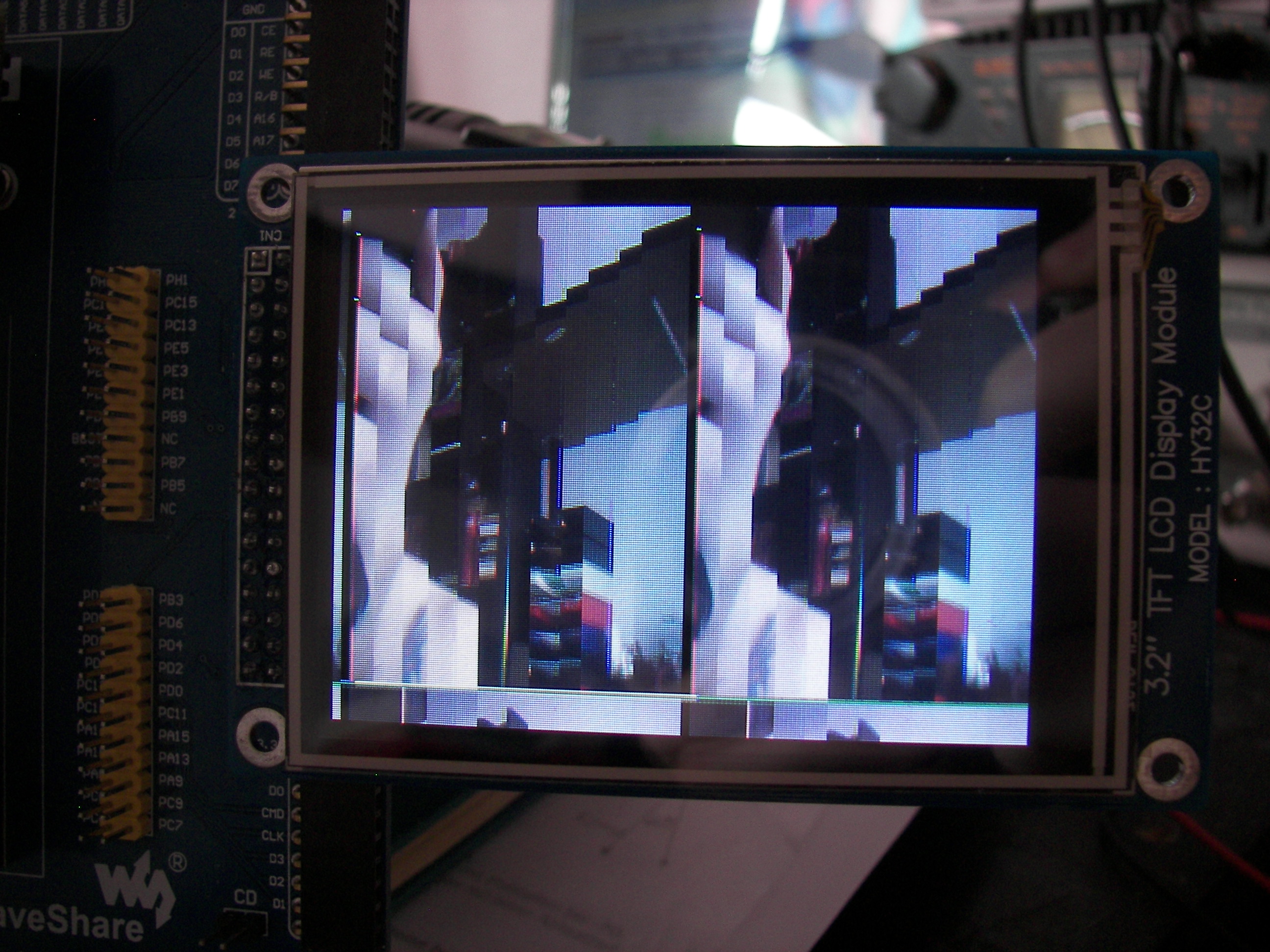

Kein Problem, hab jetzt nochmal von vorn angefangen den Code
umzuschreiben (hatte vorher einen Mischmasch aus deinem und nem anderen)
und nun hab ich Bild. Zwar mit Falschfarben, aber das löse ich auch
noch. Ich werd auch die Codes vergleichen, woran es nun lag.

von Marcel F. (kellertuer)
So, hab die Tage noch etwas mit den Registern rumgespielt und nun
endlich ein passendes Set gefunden. Dafür habe ich die serielle
Schnittstelle eingebunden um online die Register ändern zu können und
die direkte Wirkung auf dem Display zu sehen.
Habe nun ein lauffähiges Projekt basierend auf dem Code von Uwe, welches
das Kamerabild der OV9655 (Standardmodul von Waveshare) auf dem Display
(HY32C) anzeigt. Motherboard ist das Open407V-D. Es wurden keine
Hardwareveränderungen vorgenommen. Einfach alle Module anstecken,
flashen und los. Einzig ein paar Pfade müssen in den Projekten angepasst

von Jeno Kocsis (Gast)
I managed to get picture, but it's black on the left side, and the
resolution seems to be wrong. Did you saw this type of problem before?
Thanks!
It seems to be a problem with the resolution or/and the hstart/hstop
vstart/vstop bits?
I found out, that if I didn't change the resolution from the default
640*480 there is no black line, and the resolution is also ok. When I
change the resolution to cif I receive 2 picture in 640 pixel width
side-by-syde with black line. Maybe the camera did not crop the image,
and sends windowed picture? I'll try to crop it with DCMI.
if you change the resolution of the camimage, then you will receive less
data per picture. but the display doesnt know this! you have to change
the active window on the display also :)
I did not used a display, only a virtual one on the pc. The problem was
with hstart hstop registers. I corrected them, and the image is fine
now. Thank you for your help!
