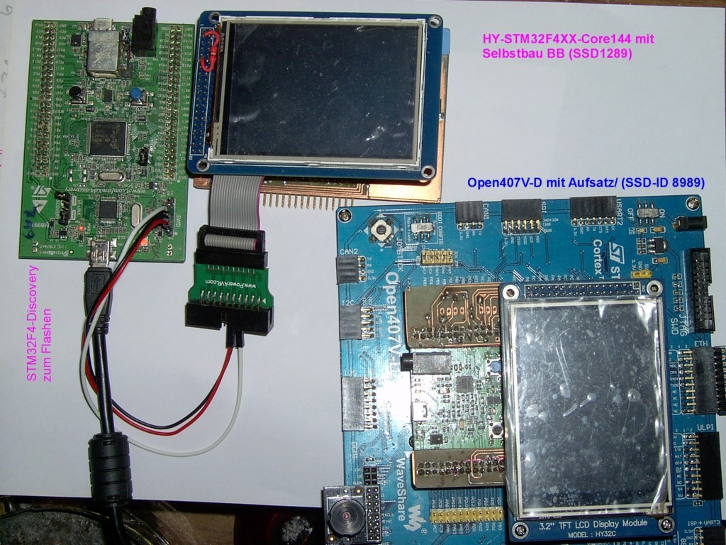

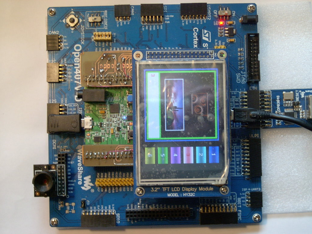

Nach und nach könnte ich dazu beitragen, wenn es Dir recht ist --
(anbei einige Bilder eines Projekts als Beispiel)

P.S. ist das dein Projekt auf den Bildern ?
(USB-Stick am OTG-Port ... nice :-) ... das steht noch auf meiner ToDo !

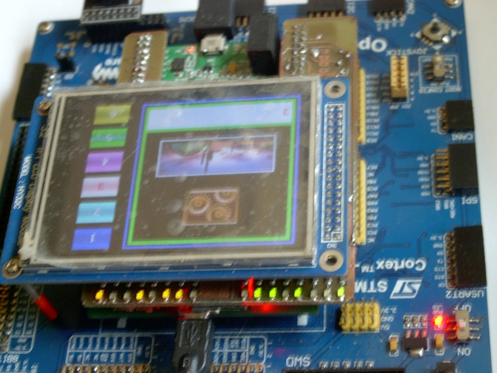

Anliegen war eigentlich, verschiedene Programme (Mal-,bewegte Zahnräder,
Camera-Life, usw.) per Touch auszuwählen --
-könntest Du mal das *.bin mit ST-Link Utility auf dein Board flashen?
Ich habe dein ursprüngliches Programm ja nur erweitert( paar if LCD-ID
)auf Open407V-D;
Deshalb müsste dieses File, einmal auf dem F4D geflasht, sowohl für
SSD1289, als auch für dein Display die selbe Ausgabe(s.oben) haben --
Würd' mich schon interessieren --
Danke !

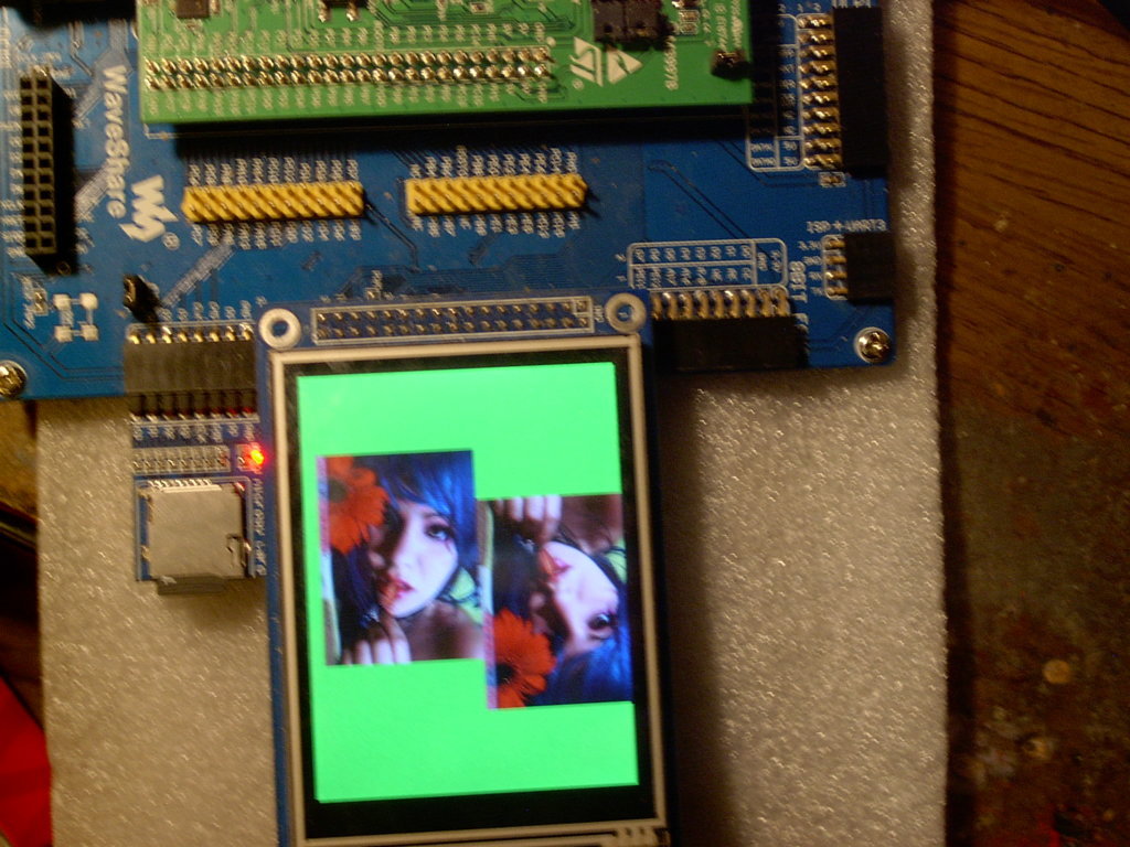

Die Files werden richtig geladen allerdings
stimmt die Anzeige nicht
ich vermute das Display steht noch im Portrait-Modus
statt im Landscape
beim ST7783 stelle ich das Register 0x0003 auf den Wert 0x1038
(für Landscape) und 0x1030 (für Portrait)
die Pixelposition X=0, Y=0 wird dadurch aber nicht beeinflusst
(die ist in jedem Mode die linke obere Ecke vom Display)
Gruss Uwe

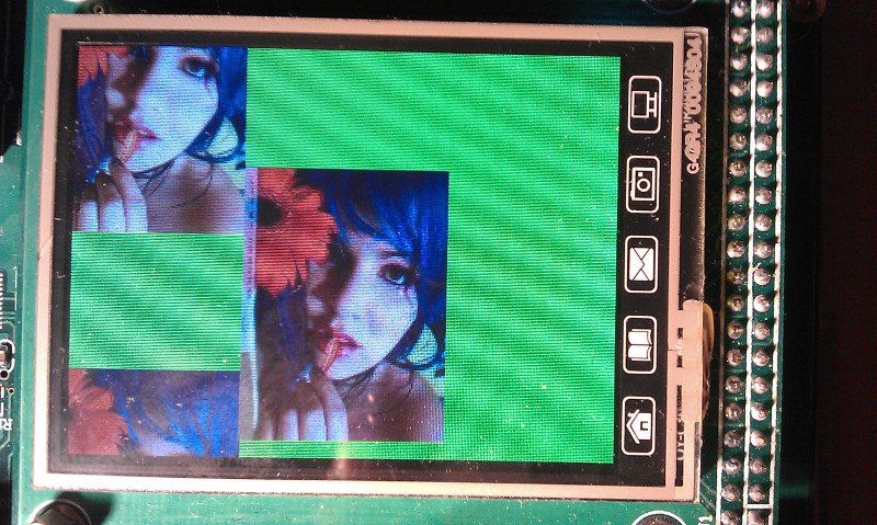

ok - danke vielmals für deine Mühe;
-deine Annahme ist richtig. Ich habe für das SSD1289 extra
DISP_ORIENTATION eingeführt, um die Lage zu korrigieren(steht auf
0[grad]];
R3 ist hier nicht das "Lageregister"(hat den Wert 0xA8A4)
- aber dies stellt ja kein Problem dar --

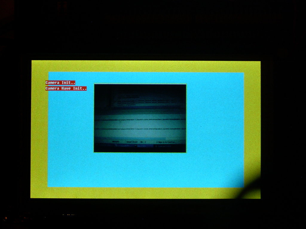

-ich hab hier mal die OV9655 an einem Open407I-C Board mit einem
5"-Display
Die 320x240 Pixel sehen recht verloren aus, auf dem grossen LCD.
(Cam auf den Monitor gerichtet)
Ist aber nicht zu empfehlen ohne leistungsfähige ext.5Volt(USB reicht
nicht),
ist auch nicht dein Programm --

ich habe das ganze Projekt hochgeladen und im Unterordner
"tst_43/Debug/bin" ist das Binärfile drinn
das kannst du direkt mit dem ST-Link Utility flashen
aber damit du es einfacher hast hier im Anhang zwei Files
um das Display im Portrait und im Landscape Mode zu testen
es muss jeweils das komplette Display grün werden
und eine rote Linie gezeichnet werden
Portrait -> rote Linie auf der X-Achse (X= die Seite mit 240 Pixel)
Landscape -> rote Linie auf der Y-Achse (Y= die Seite mit 320 Pixel)
Gruss und Danke für die Tests
