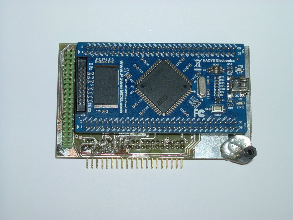

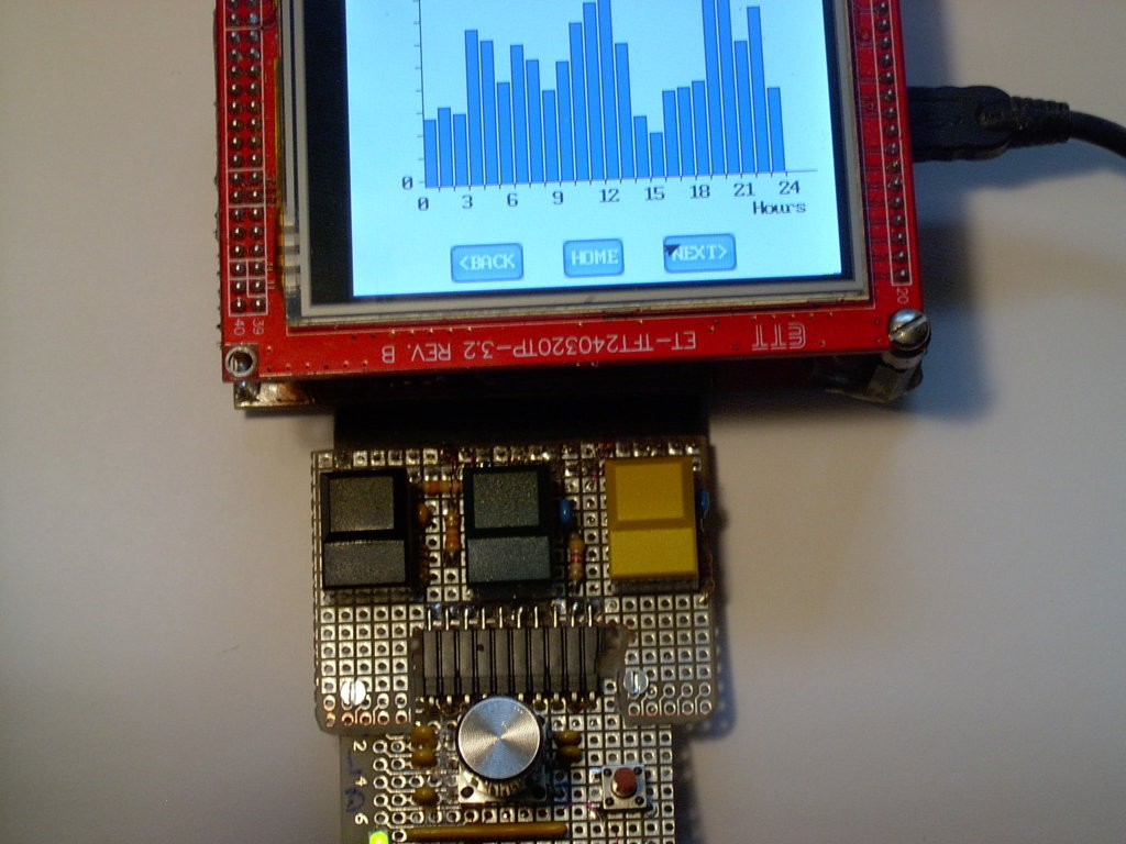

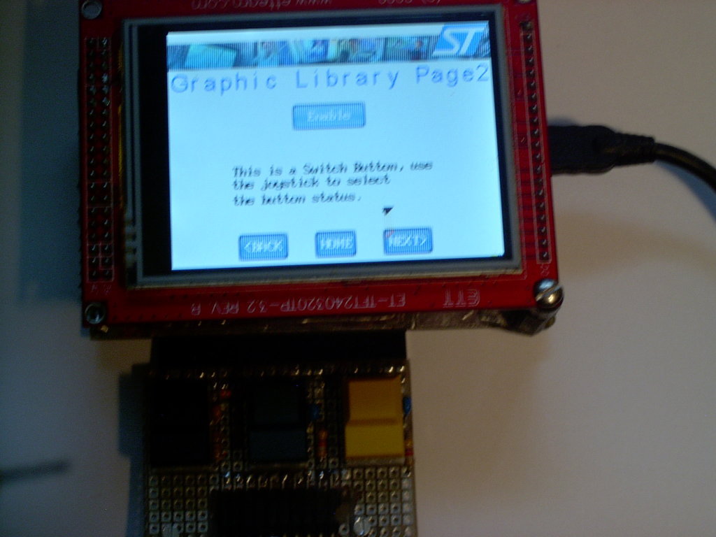

Helge K. schrieb: > hat es schon einmal jemand geschafft, die GUI Library von ST für die > STM32 Falmilie erfolgreich auf ein eigenes Entwicklungsboard zu > übertragen (also kein EVAL-Board von ST)? --hier mal mit HY-STM32FxxxCore144 von www.PowerMCU.com auf CoIDE 1.5.1 (der stabilsten) Ist für sainsmart LCD(3,2") und 5"(HannStar) vorgesehen; im Beispiel allerdings mit ET-TFT240320TP-3.2 REV.B(entsprechender Adapter notwendig) von Steinert; p.s.: Ich habe NOR-Flash und RAM zusätzlich bestückt; daher nur mit ST-Link Utility flashen(0x08000000);

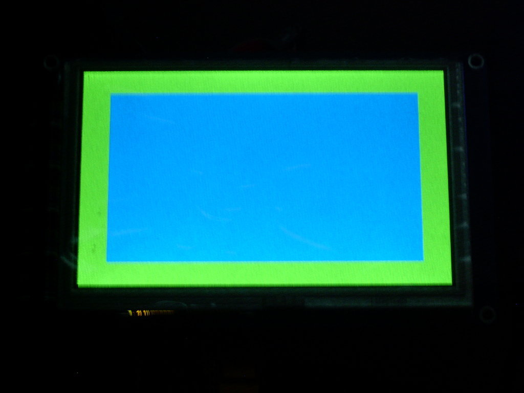

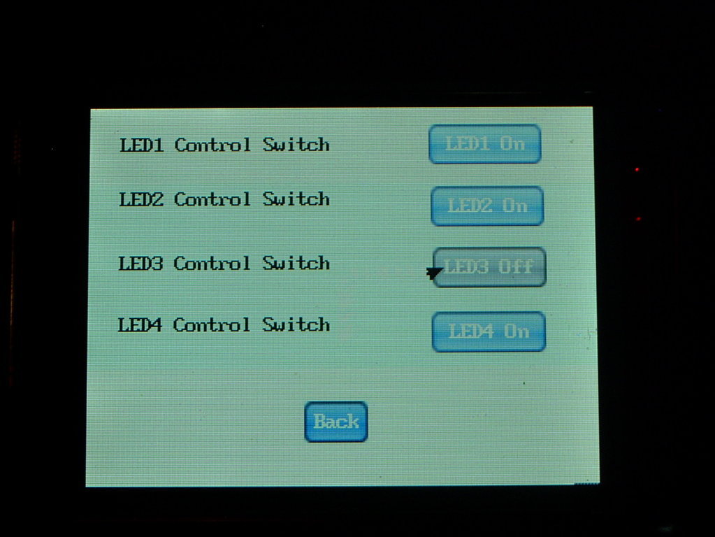

#3056097
-- über GUI werden die LED's geschaltet; -durch umstecken auf 5"-Display wird durch das gleiche Programm ein anderes Display erkannt und initiiert;
