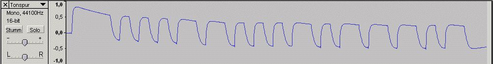

Wer sich das Signal mal anschauen möchte findet es hier:
http://home.arcor.de/mareichert/Signal1.jpg
von TravelRec. (Gast)
@ Crazy horse: Alles klar, danke für den Hinweis, hatte ja schon laut
drüber nachgedacht ;-).
von holm (Gast)
@markus:
Wer mißt, mißt Mist.
Dir wurde doch schon gesagt, daß die Grenzfrequenz Deiner Soundkarte
um mindestens eine Größenordnung unter dem liegt, was Du brauchst
um das Signal richtig darstellen zu können?
Wenn Sony dann ist das mit höchster Warscheinlichkeit SIRCS...
Gruß,
Holm
von Markus Reichert (Gast)
Das weiss ich...
meine Soundkarte hat eine Samplingrate von 44100Hz. Das Signal wo
abgebildet ist hat ca. 6200 Hz. Dann bleibt ein Aliassiganl nach
Shannon von 38kHz übrig.
Ich dachte auch es wäre SIRCS, aber soweit ich rausgefunden habe hat
SIRCS eine Trägerfrequenz von 40kHz. Das passt nicht.
Bei meinen Messungen ist halt das Problem, dass ich kein Speicher-Oszi
habe und nicht weiss, wie ich ansonsten dieses kurze Signal messen soll
bzw. kann.
Sorry, verschrieben...
das Aliassignal sind natürlich die 6,2kHz.
Dann bleibt eine Trägerfrequenz von 38kHz übrig.

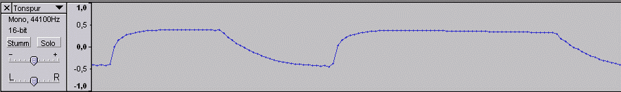

von frankieboy (Gast)
@Markus
ich weiss ja nicht mit welcher Hardware gemessen wird, aber z.B. mit
einer Photodiode und einem Onboard Soundchip kann man bei 44KHz
Samplerate diese Signale ganz gut analysieren (s. Bild, Pulse ca.
0,6ms, Pausen je nachdem 0,6ms oder 1,2ms).
Gruss
Frank
@frankieboy
genau so habe ich es auch gemacht. (vgl. weiter oben im Thread) Daher
kommen auch meine 38kHz für die Trägerfrequenz und mein Timing der
einzelnen Tasten.
@Markus
was mich nur wundert, wenn ich das aus der Vergrößerung richtig sehe,
die Punkte für je eine Abtastung stehen. Eine Periode wird dann mit ca.
10 bis 20 Samples erfasst. Bei 44,1 Khz hat man aber eine Sampleperiode
von ca. 23 us und bei der vergrößerten Darstellung (s. Bild) kann man
die Daten eigentlich recht gut ausmessen. Eine symmetrisches Signal (je
0,6ms) würde dann mit mehr als 50 Samples erfasst. Ist das Signal hinter
dem Empfänger gemessen oder ist es das Sendesignal der Led?
Gruss
Frank
@frankieboy
Das Signal ist das Sendesignal der LED.
Ich verstehe aber ganz ehrlich gesagt nicht, auf was du hinaus
@Markus
Es geht nicht um das Rechnen, sondern um das Messergebnis. Ich denke,
das die Amplitude viel zu gering ist, um etwas erkennbar zu messen.
Stelle mal im Aufnahmemixer der Soundkarte den Eingangsregler so ein,
das möglichst die Soundkarte zu 50% oder mehr ausgesteuert wird (siehe
mein Bild SONY_HR.GIF weiter oben) oder benutze nicht den Line-In
sondern den MIC-Eingang.
Sample dann noch einmal und schneide alles überflüssige weg, so das nur
ein Tastendruck übrigbleibt.
Gruss
Frank
@frankieboy
vielen Dank für Deinen Vorschlag, aber ich komme in den Genuß eines
Speicheroszis. Damit sollte es dann doch möglich sein, das Signal ganz
genau inkl. Amplitude zu messen.
