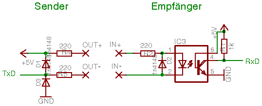

Ich lese schon eine ganze zeit mit und jetzt habe ich mich mal bei euch
angemeldet.
Ich probiere jezt schon seit einigen Tagen einem Atmega8 ein paar
MIDI-Signale zu entlocken und es will nicht so recht funktionieren.
Zur Situation:
der Atmega läuft mit 16MHz Baudrate auf 31250 eingestellt
am TXD über 220 Ohm auf pin 2 des Dinsteckers und pin 5 über 200 Ohm an
Vcc. Wenn ich das ganze an den PC anschließe und mir das mit der
Software midimon anschaue kommt überhaupt nichts an.
Wenn ich TXD über einen MAX232 rausschicke und mir das ganze mit einem
Terminalprog. anschaue kommt zwar was an aber nicht die Werte die ich
geschickt habe. Das tolle an der Sache ist wenn ich auf 38400 Baud gehe
kommt alles sauber im Terminalprogramm an. (ich weiss nicht ob das
Terminalprogramm bzw die Serielle Schnittstelle am PC mit der Krummen
Baudrate zurechtkommt.) Vielleicht liegt es ja auch an meiner MIDI
Beschaltung am Atmega? Wäre Super wenn jemand ein Kochrezept (Schaltung
und Source in Assembler) für mich hätte.
Vielen Dank für euer Antworten.
Die normale serielle Schnittstelle ist nicht dazu geeignet, MIDI-Signale
zu empfangen, die Baudraten passen einfach nicht. Wenn Du jetzt im
Controller umstellst und die richtigen Werte bekommst, ist das ja schon
mal schön. MIDI ist da etwas anspruchsvoll, was das Timing angeht. Wie
schließt Du denn den ATMEGA an den Computer an? Hast Du da einen
vollwertigen (also optisch getrennten) MIDI-Eingang? Hast Du im
Computer auch die MIDI-Schnittstelle ordnungsgemäß installiert? Häng
doch mal ein Keyboard dran. Dann würde ich Dir als Software MIDI-OX
empfehlen, das zeigt auch Rohdaten an, die nicht unbedingt den
MIDI-Spezifikationen entsprechen, somit findest Du Fehler besser. Fakt
ist, daß es geht. Hab´ selbst ´ne Weile gebraucht und dann
festgestellt, daß ich Mist gesendet hatte.

Hmm,
wenn ich mich nicht täusche, sollte TXD über 220 Ohm an Pin 5, Vcc über
220 Ohm an Pin 4 (und an Pin 2 der Schirm).
Bist du sicher, dass du die Pins richtig zählst? Die Nummerierung ist
nicht durchlaufend!

Kann es sein das ich das Signal invertieren muß?
Wenn an TX eine 1(+5V) ansteht kann ja kein Strom fließen,
nur wenn eine 0(GND) anliegt fliest Strom oder irre ich mich da?
Und wie sieht das dann mit dem Startbit und Stopbit aus?
Irgendwie hab ich mir das ganze viel einfacher vorgestellt.
Verpol und ESD-Schutz. Allerdings: wenn Du am Game-Port bist und kein
herstellergenormtes MIDI-Kabel an diesem Port hast, besteht einerseits
Gefahr für Deine Soundkarte und andererseits mußt Du in dem Fall das
Signal wirklich invertieren, da Du dann direkt mit dem Interface-Chip
der Karte kommunizierst. Also ohne den Optokoppler und eventuell einem
HC(T)-Treibergate würde ich so nicht am Gameport herumbasteln, sonst
ist schnell GAME-OVER. Guck mal auf www.electricstart.de unter
electronics, da ist noch ´n Schaltungsvorschlag. Mußt aber auf die
eventuell abweichenden Pinnummern vom Game-Port achten.

ich habe es geschafft, es läuft alles so wie es soll.
Schuld war das MIDI-Kabel das von einem PC-MIDI-Keyboard stammt.
Das Kalbel entspricht wohl nich ganz der Norm. Mit einem anderen
MIDI-Kabel hat es dann sofort geklappt.
