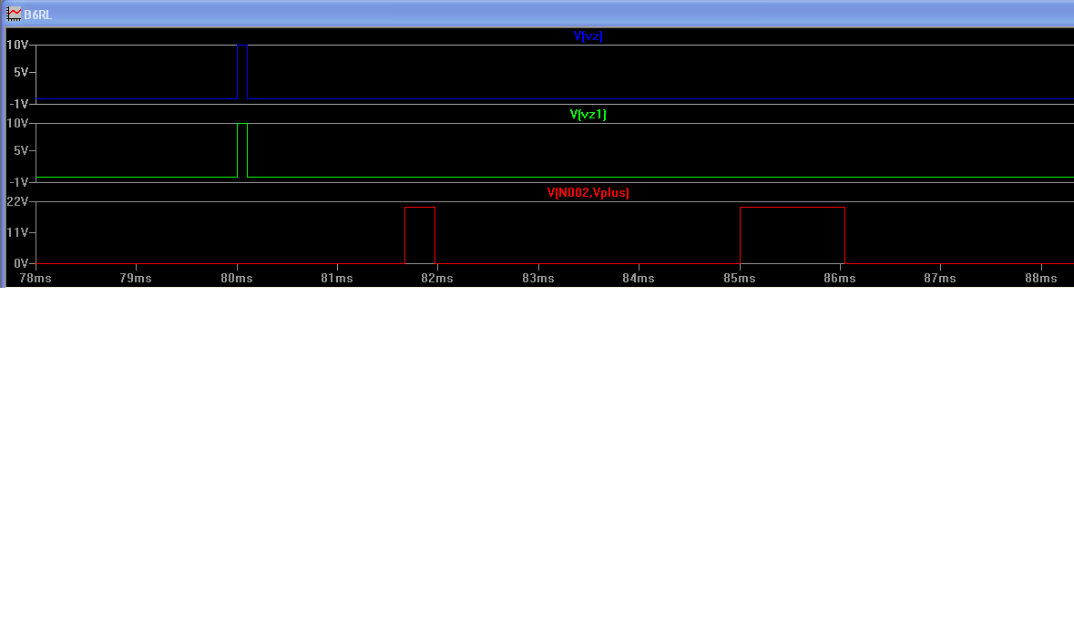

Gast #3243079
Fortsetzung: Vielleicht noch zur Erklärung: Die Rote und unterste
Spannung ist die Spannung, die von meiner Arbitrary Voltage Source
erzeugt wird.

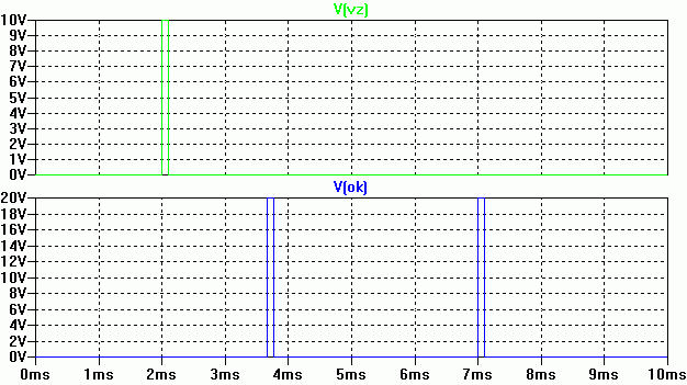

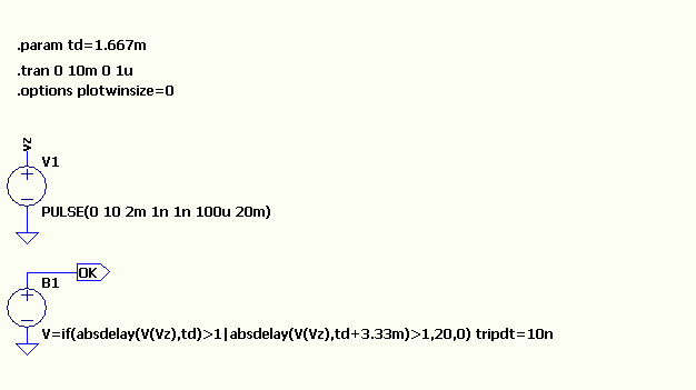

#3243390
Hallo Andi,
Deine Funktion hat ein Problem. Deshalb sieht das Ergebnis so falsch
aus.
Da dein V(vz) von 0 nach 10V geht, solltest du die Entscheidungsschwelle
nicht exakt auf den untersten Wert 0V legen sondern etwas darüber, z. B.
1V oder zumindest 1uV.
V=if(absdelay(V(Vz),td)>1|absdelay(V(Vz),td+3.33m)>1,20,0) tripdt=10n
Helmut
