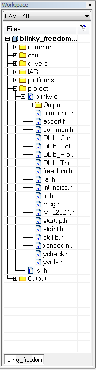

Woher bekomme ich die Include, wenn ich ein neues Projekt anlege?
Felix
OP
Wenn ich jetzt bei IAR ein neues Projekt anlege, wie sage ich der IDE
dann, was für einen µC ich verwende? Beim Atmel Studio oder auch beim
Code Composer Studio kann ich am Anfang immer auswählen, was ich für
einen µC verwende. Dann werden alle Include Dateien automatisch
eingefügt. Nur bei IAR habe ich das noch nicht rausgefunden.
Felix

Hallo guten Morgen,
wenn Du im IAR ein neues Projekt anlegst, hast Du die Möglichkeit über
Optionen bzw. Einstellungen dieses Projektes auch den Core bzw. Deinen
Prozessor auszuwählen. Der Projektrumpf wird dann automatisch generiert.

OP
Danke für die Antworten.
Wie ich den Prozessor einstelle habe ich gefunden. Noch eine Frage:
Woher bekomme ich die ganze Includes, die auf dem Screenshot zu sehen
sind? Sind die bei der IDE dabei, oder wurde die extra für das "Hello
World" geschrieben?
