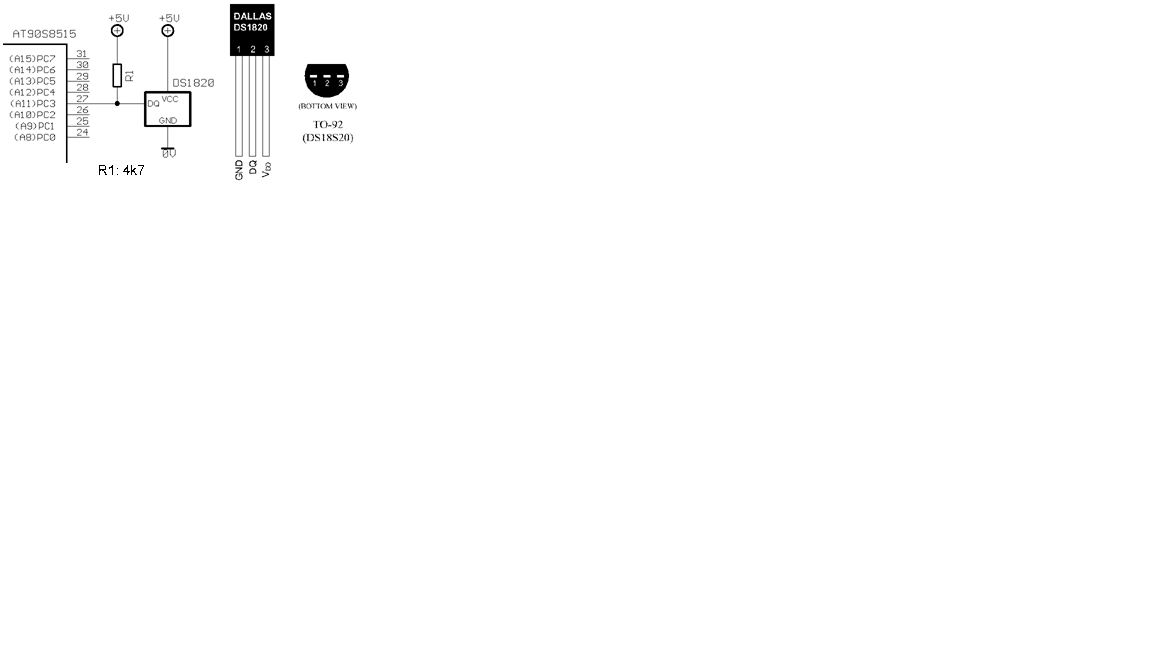

Ich versuche schon seit längerem meinen DS18B20 zum laufen zu bekommen.
Ich verwende einen ATMega328P mit externem Quarz (16 MHz). Versorge
meinen DS18B20 mit +5V, Data, Gnd und habe einen 4.7k Widerstand
zwischen +5V und Data

Dass die uC richtig angesteckt ist bin ich mir sehr sicher, weil alle
anderen sachen (LCD display, LEDs) auch funktionieren
Dieses Argument versteh ich nicht :-)
Wenn du im Programm den (hausnummer) Pin 5 vom Port B ansprichst, dein
DS1820 aber am Pin 6 hängt, dann funktioniert das nicht. Unabhängig
davon, ob das LCD funktioniert oder nicht. Falscher Pin ist falscher
Pin.
Gast #3243973
Aso, Pin hab ich schon getestet (einfach mal auf ausgang geschaltet +
high, das hat hingehaun.

#3244531
> Reset funktioniert noch immer nicht :(
Das ist interessant, denn eigentlich dauert der Presence Puls, den der
DS1820 nach dem erkennen der fallenden Flanke auslöst nur so um die
240µs rum. Nach 480µs sollte der Bus eigentlich schon längst wieder High
sein.
Hast du schon mal probiert, was eigentlich der Default-Zustand deines
Busses ist? Durch den externen Pullup sollte der ja eigentlich High
sein. Sollte - aber ist er das auch?
Zieh mal den DS1820 ab (aber den Pullup lässt du drann).
So wie die Reset programmiert ist, dürfte das eigentlich KEINEN Fehler
ergeben.
Gast #3244632
Also es ist jetzt so:
Wenn ich den Pin auf Eingang schalte:
-Kein sensor angehägt --> pin auf high
-Sensor angehängt --> pin auf low
stimmt das so?
Gast #3244640
ergeben.
doch, da sollte schon ein fehler kommen, wenn ichs richtig denk
err = THERM_GET_IN();
dadurch wird err doch schon gesetzt? (und ohne sensor dank pullup -> 1)

Gast #3244765
nix angesteckt kommt natürlich der erste error (input ist auf high)
Wenn ichs angesteckt habe kommt immer der zweite (Wird auf low gezogen,
allerdings gehts nicht wieder auf high), und ja, ich hab auch geprüft,
obs zuerst auch auf low gezogen wird, also trifft nur die 2. bedingung
zu..
#3244804
was muss ich darunter verstehen?
Hast du geprüft, ob die Leitung noch ehe du den DS überhaupt ansprichst,
schon auf Low ist?
> zu..
Seltsam.
Ich kann mir nur noch einen Verkabelungsfehler vorstellen. Oder des DS
hat seinen magischen Rauch ausgeblasen.

Gast #3244883
Ich hab auch die ganze zeit das Datenblatt offen, und dort hab ich
gelesen, dass als erstes die Initialization Sequence kommt mit
Reset-Pulse + Presence-Pulse als antwort vom Sensor.
Erst dann kommen die ROM-Commands (Da brauch ich doch eh nur SkipRom,
dann brauch ich den rom nicht auslesen?)
Was mich ein bisschen stutzig macht ist, dass wenn ich einfach nur den
Port auf eingang schalte, ohne den reset-pulse zuerst, ich immer LOW am
eingang habe (Sollte er nicht eigentlich auf HIGH springen ?)
#3244892
> stimmt das so?
Moment.
Das ist interessant.
Nein, das stimmt nicht!
Egal ob du den Sensor anhängst oder nicht, die Leitung muss auf High
bleiben. (Ok, für die kurze Zeit, in der der Reset und der Presence Puls
laufen natürlich nicht. Aber die sind so kurz, dass du das maximal als
kleines Flackern merkst). ABer wenn du mit einem Testprogramm lediglich
den Pin auf Eingang schaltest und sonst nichts anderes tust, dann muss
der Pin auf High bleiben.
Bild vom Aufbau.
Pinbelegung noch mal checken.
Wenn sich da auch nichts zeigt, dann muss man wohl davon ausgehen, dass
der DS defekt ist.
Gast #3244902
Ok, dann werd ich mal die Kabel vom Sensor vertauschen (Data und GND),
mal schaun, ob die chinesen da irgendwas verdreht haben.
Normal (War leider kein Datenblatt dabei) is doch:
Rot: VCC
Gelb: Data
Grün: GND
#3244904

#3244907
> Rot: VCC
> Gelb: Data
> Grün: GND
Moment.
Hast du das Kabel nicht selber gelötet?
Kannst du das am DS direkt überprüfen, wie die Adern angeschlossen sind?
Für Gelb oder Grün würde ich meine Hand nicht ins Feuer legen.
Normal ist Vcc-Rot, GND-schwarz
#3244912

Wird mal Zeit für ein Bild des Sensors.
Bei mir sind die "nackig", wenn ich die von Reichelt bekomme.
Gast #3244914
nein, is alles wasserdicht verpackt mit einer taucherhülse..
hab extra das ganze internet durchsucht wegen der farbbelegung von den
drähten, und überall is das selbe gestanden, nur mein kabel dürfte
anscheinend anderst herum eingebaut sein :-/
Habs umgelötet --> Grünes Licht..
#3244921
Den PeDa Code in der Codesammlung dürftest du ja schon gefunden haben
(deiner Reset Funktion nach zu urteilen). Die beiden
Bitübertragungsfunktionen noch anpassen und der Rest müsste eigentlich
so wie er ist funktionieren.
