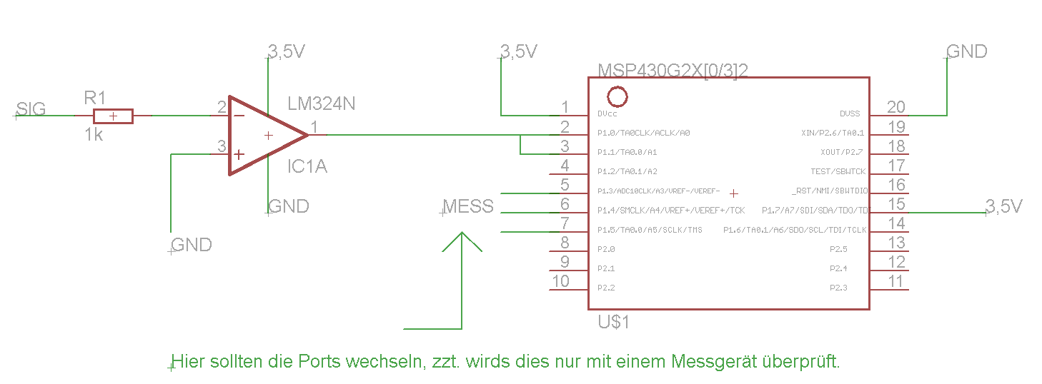

Ich habe eine Schaltung aufgebaut (RGB-LEDS welche durchgewechselt
werden, und die messung einer 12V-Batterie mit zusätzlicher ausgabe auf
5 LEDs).
Diese Schaltung wollte ich nun "verbauen", habe eine hübsche Platine
gebastelt, mit einem LM324N von 12V auf 3,5V die Spannung geregelt,
alles zusammengelötet, den MSP430G2553 drauf und wir sehen das wir nix
sehen.
Die Funktionen des LED Wechselns und der Batterieanzeige wird durch
umlegen eines Schalters gestartet, etc. pp. die Funktion des Programms
ist denk ich egal sowie auch der Code da es nämlich auf dem
ExperimenterBoard einwandfrei funktioniert, sobald ich das Ding
allerdings OHNE dieses Betreibe, funktioniert garnichts!?
Ich stehe gerade sowas von aufm Schlauch und hoffe ihr könnt mir helfen,
da es bestimmt nur ein Häcken im CodeComposerStudio ist dasser starten
soll (wobei er das auch macht wenn ich das LaunchPad/Experimenter Board,
abstöpsel und wieder anstöpsel ohne Debugging etc. er beginnt mit der
Funktion)
Ich hoffe ihr könnt mir helfen.
LG
P.s. Ich hänge mal meine Aktuelle Testschaltung mit dran. Dies ist zzt.
1 zu 1 so auf meinem Steckbrett.
von Εrnst B. (ernst)
erm? Wie? Sicher LM324 ? IC mit 14 Beinchen?
von Sören K. (foxalem)
Ja ein LM324N mit 14 Beinchen ;) ... hab ihn nur vereinfacht
dargestellt. Aber ich hab mir meine Frage schon selbst beantwortet...
"A POR is a device reset. A POR is only generated by the following three
events:
- Powering up the device
- A low signal on the #RST/NIM pin when configured in the reset mode
- An SVS low condition when PORON = 1"
... Ich hab den #RST völlig ignoriert und testweise mal 0V drauf
gehängt. Ergo, das ding is ständig reseted worden. Ich bin so ein Horst.
Danke jedenfalls.
von Jim Panse (Gast)
Mal mit einem Pull-Up an Pin 16 probiert?
von Dennis (Gast)
An den RST gehört ein 47k Pullup nach Vcc und ein 2n2 nach Masse

von mex (Gast)
http://processors.wiki.ti.com/index.php/JTAG_%28MSP430%29
so den JTAG beschalten und dann kannst du direkt programmieren abziehen
und es funktioniert.
Wieso 3,5V und nicht die standart 3,3V?
