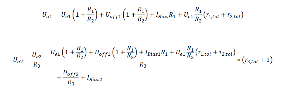

Ich  habe zwei Operationsverstärker.
Der Erster ist ein nicht Inverter mit einer Verstärkung von
100(V=1+R2/R1 mit R1=500 und R2=45000). Sein Ausgang ist ein Eingang
von einen U/I Wandler mit der R =52.
Die Widerstände sollen zunächst als ideal angenommen.
Als nicht  Inverter habe ich diesen hier genommen:
 AD8639 :
http://www.analog.com/static/imported-files/data_sheets/AD8638_8639.pdf
Für U/I- Wandler :
OPA547:
http://www.farnell.com/datasheets/8893.pdf
Ich versuche schon seit Stunden eine Fehlerfortpflanzung für dieses
Modell zu berechnen aber bis jetzt habe ich keinen Erfolg gehabt und
weis nicht genau wie  ich anfangen soll.
Bis jetzt  habe ich nur den Fehler von nicht Invertar  am Ausgang
ausgerechnet.Das sind die Fehler von  Offset Voltage und Current, sowohl
auch Input Current Bias.
Die Spannung am Eingang des Iverters ist Ideal.Also heist es das ich
einfach bei den  Inverter durch Offset usw. die ausgerechneten Fehlern
einfach draufadieren muss?
Sehr wahrscheilich das ich damit vollig falsch liege.
Kann mir jemand weiter helfen , wie ich anfangen soll?
OP

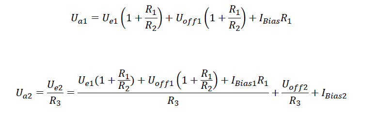

O.k ich habe geschafft die Ausgangsfehler von den nicht Inverter zu
bestimmen.
Meine Frage jetzt ist wie werden die Temperatur koeffizienten von OPV in
die Fehlerfortpfalnzung einbezogen?
und Input Bias Current von U/I-Wandler beträgt 500nA , wie wird er
einberechnet ? Wird er einfach zu den Ausgangsfehlerstrom dazu adiert?
OP

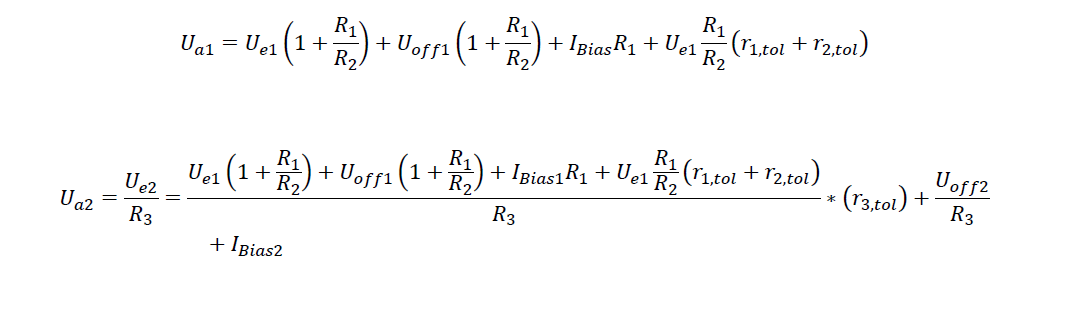

Eigentlich interesieren mich nur die Formeln für die Ausrechnung des
Fehlers.
Momentan komme ich auf diese Formel (Ausgangsspannung mit Fehlern). Das
ist keine Fehlerfortpflanzung aber schon mal was...
Wäre nett wenn jemand es korrigieren oder ergänzen wurde:)
