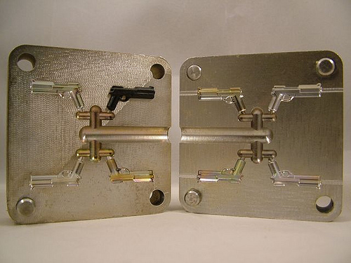

Ich plane mit dieser Hobby Spritzgussmaschine
http://www.techkits.com/model_20/index.htm
immer mal wieder wenige Teile aus HDPE oder ABS herzustellen und bin auf
der Suche nach jemanden der mir aus Aluplatten eine DIY Spritzgussform
bauen.
So wie diese hier
http://farm5.static.flickr.com/4042/4335…_9d46de3377.jpg
Platten würde ich ggf stellen, können aber auch geliefert werden.
Frage ist nun wer kann so etwas und was kostet es?
Danke für alle Beiträge!

Die Kosten eines Spritzgusswerkzeugs hängen vonwahnsinnig vielen
Faktoren ab. Eine gute Konstruktion ist die halbe Miete. Herstellen kann
das jeder mit einer CNC Fräse. Aber unter ein paar hundert Euro geht
wohl eher nichts. Richtige fangen bei 10k an... All zu viel darfst du
dir natürlich nicht erwarten.Aber einfache Geometrien gehen schon.

Kein schlechte Idee - für einfache Teile scheint das wirklich zu
funktionieren .-)
> bauen.
> So wie diese hier
Der Link funktioniert hier zumindest nicht: 404
Das reine Fräsen dürfte nicht so teuer sein - so etwas sollte jeder
CNC-Betrieb hinbekommen, zumal wenn Du schon die CAD-Daten lieferst.
Kompliziertere Teile erfordern allerdings viel Erfahrung und dann wird
es ruckzuck sehr teuer.
Vielleicht noch ein Tipp:
Eine Alternative zum Spritzguss kann auch normaler
Epoxy/PUR/Polyester-Guss sein. Auch komplexere Formen lassen sich recht
einfach durch Silikon erstellen und je nach Material/Zuschlägen werden
die sehr stabil.
Durch die neuen Möglichkeiten des 3D-Drucks kann man auch privat sehr
schnell von der Zeichnung zum Modell gelangen.

Für den Preis bekommt man manchmal eine richtige gebrauchte Boy
Spritzgussmaschine über eBay.
Der Preis ist also vollkommen durchgeknallt.
Zumal dieses simple Verfahren mehrere Nachteile bat:
Luftblasen bekommt man nicht raus, sie ruinieren dir das Ergebnis.
Die Spindel bekommt man nur schwer sauber, also immer Farbreste des
vorherigen Materias im Ergebnis.
Die Zuhaltung reicht nicht, es quillt seitlich raus.
Man kann sowieso nur kleine flache Teile anfertigen, es fehlt an
Auswerfern.
Die Form kann man theoretisch aus Alu "schnitzen", also wirklich
herausarbeiten wie aus Holz.
Man sollte das System mindestens um eine Vakuumpumpe erweitern, um die
Luftblasen rauszubekommen. Und statt der Spindel besser einen glatten
Hydraulikkolben, gibts ja für Holzspalter oder Wagenheber.
Vor Urzeiten habe ich auf so einem Wege mal Legos hergestellt, aus einer
aus 3 Schichten zusammengesetzten Form. Es hat nicht wirklich
funktioniert, die Legos hielten nicht zusammen, zu massungenau und zu
viel Ausschuss. Aber unter 200 DM Aufwand.
Es kann sinnvoller sein, aus Fimo (PVC) etwas zu formen
(Holzstanzformen) und auszubacken.

Hallo Chris D.,
vielen Dank für die Deine Antwort.
Ggf hätte ich schon besser beschreiben sollen wo ich aktuell mit meinem
Projekt stehe. :)
Ich habe CAD Dateien fertig, 3D Prototypen ebenfalls schon produziert
und verkaufe meine Produkte schon, allerdings suche nun eine einfache
Lösung, um auf Spritzguss umzustellen. Ich habe schon Angebote für
15.000 Euro+ Spritzgussformen, die sicher mein Leben lang halten aber
überdimensioniert sind.
Daher mein Ansatz mit der LNS Maschine und den einfachen Formen.
Jetzt brauche ich nur noch jemanden der für ca. 200 - 300 Euro fräsen
könnte. Ich sehe aber schon, dass ich dies wahrscheinlich selbst
realisieren muss, z.B. bei Protospace.nl., mal sehen wie weit ich ohne
CNC Know-How komme.
Anbei nochmal die Form als Datei.

Nimm eine kleine Stammform für Boy und Arburg mit Auswerfern (und
Kühlkanälen) billig für unter 1000 EUR gekauft oder sogar nur gemietet
zum Zurückgeben.
Lass dir nur die 2 Formstücke aus Alu fräsen. Die sehen aus wie bei
deinem Spielzeug, lediglich besserer Anguss und Löcher für die
Auswerfer. Das Bild von Bernd Peck sollte es für 250EUR geben.
Und lass dir dann 1000 Stück in Lohnfertigung herstellen, jeder Schuss
dauert 30 Sekunden. eBay 2000547470902
Macht 250/1000 + 2 x 20 / 1000 = 29ct/Stück wenn man sich Mühe gibt und
gut verhandelt.
Offensichtlich hast Du keine Ahnung vom Spritzguss. Sonst wüsstest Du,
dass selbst die Konstruktion einer einfachen Form mehrere hundert Euro
kostet. Schon mal was von Schwindung gehört? Kennst Du mehr als einen
Anguss?

Ein Spritzgusswerkzeug besteht aus Stahl. Die Sichtfläche wird
behandelt. Entweder poliert oder es kommt eine Erodier- oder Ätzstruktur
drauf. Viele Flächen werden poliert um eine Entformbarkeit zu
gewährleisten. Die Form wird gehärtet. Sie hat einen balanzierten
Anguss, der so gebaut ist, dass eine gleichmässige Formfüllung
gewährleistet wird. Einen Anguss, der einen Freistrahl vermeidet, den
man anschliessend auf der Sichfläche sieht. Ein Werkzeug hat meist
Schieber, oft mehrere Kavitäten. Es berücksichtigt die Schwindung des
Materials und ist genau auf das Material abgestimmt, das verarbeitet
werden soll. Es ist im zehntelbereich Maßhaltig und verhindert
Einfallstellen und Verzug durch eine gute Temperierung. Mit diesem

Das abgebildete Ding ist ein Stück Alu, mit dem man ein einteiliges
Spielzeug ohne Funktion aus Harz giesst. Das ist kein
Spritzgusswerkzeug. Das bekommst Du vielleicht für 250€.

Bernd braucht keine 500000 Schuss Stahlform mit Schiebern, sondern eine
250 EUR Aluform kleinsten Ausmasses. Und wenn du so was nicht herstellen
kannst, dann misch dich nicht ein.
