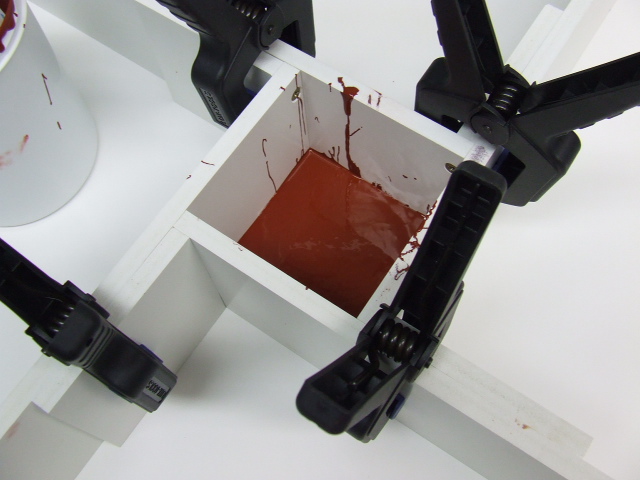

Das Gießen ist nicht wirklich schwer:

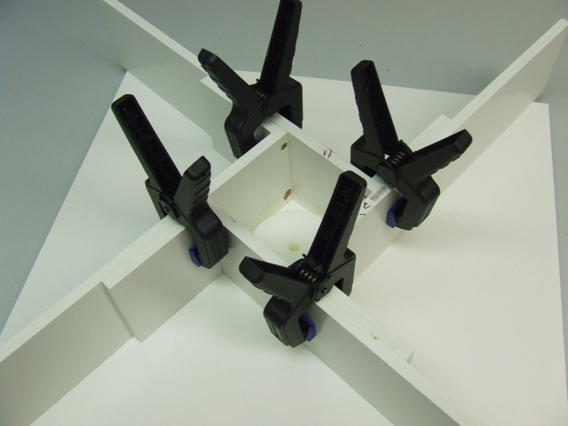

Du baust Dir einen Kasten zur Aufnahme des Silikons - am besten vier
"L", dann bist Du flexibel. Ich habe mir die aus geschäumtem PVC
zuschneiden lassen und dann mit Schrauben verbunden.
Danach die Vorlage hineinlegen und übergießen. Dabei das Silikon
langsam gießen, damit es ohne Blaseneinschlüsse in die Ecken fließen
kann.
Am nächsten Tag (oder früher, das hängt vom Silikon ab) umdrehen und mit
Epoxydharz, Polyester oder PUR ausgießen.
Mit entsprechenden Füllstoffen (z.B. 50% Aluminiumpulver oder 3%
Glasfaser, das im Bild ist allerdings ungefülltes Epoxydharz) erhält man
stoß- oder abriebfeste Teile.

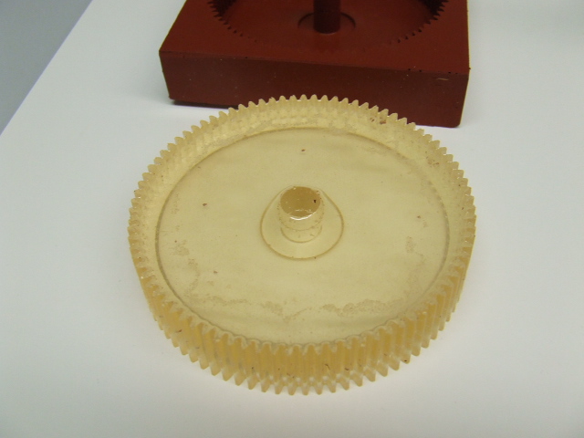

In den Bildern ist ein Modul-1-Zahnrad zu sehen. Da es praktisch keine
Zahnräder gibt, die eine entsprechende Dicke haben, wurden als Modell
einfach zwei gespritzte Kunststoffzahnräder aufeinandergeklebt (das
Modell sieht man im ersten Bild, wenn man genauer hinschaut.)
Wenn man im Zahnrad kleine Silikonstückchen/"Dreck" sieht: das sind die
hauchdünnen Häutchen, die sich zwischen die beiden Zahnräder des Modells
gezwängt haben (die waren zwar abgedreht, aber ein winziger Spalt
bleibt). Beim ersten Guss werden die natürlich mitvergossen und reissen
dann ab. die nächsten Teile sind dann einwandfrei.
Solche (gerade gefüllten) gegossenen Zahnräder sind dann deutlich härter
als gespritzte - und ab drei bis vier Stück auch preiswerter.
Besser spanend bearbeiten lassen sie sich auch noch :-)

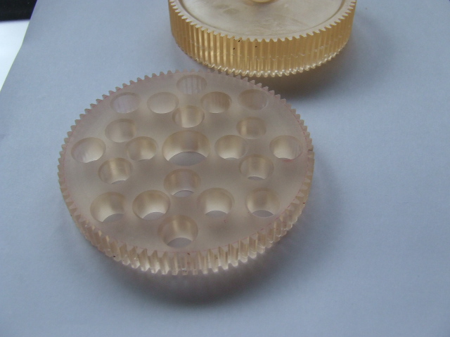

Wir haben hier eine offene Form verwendet, weil wir die Zahnräder später
eh noch ab- und den Achsdurchmesser aufdrehen (siehe letztes Bild mit
dem gewichtsreduzierten fertigen Zahnrad)

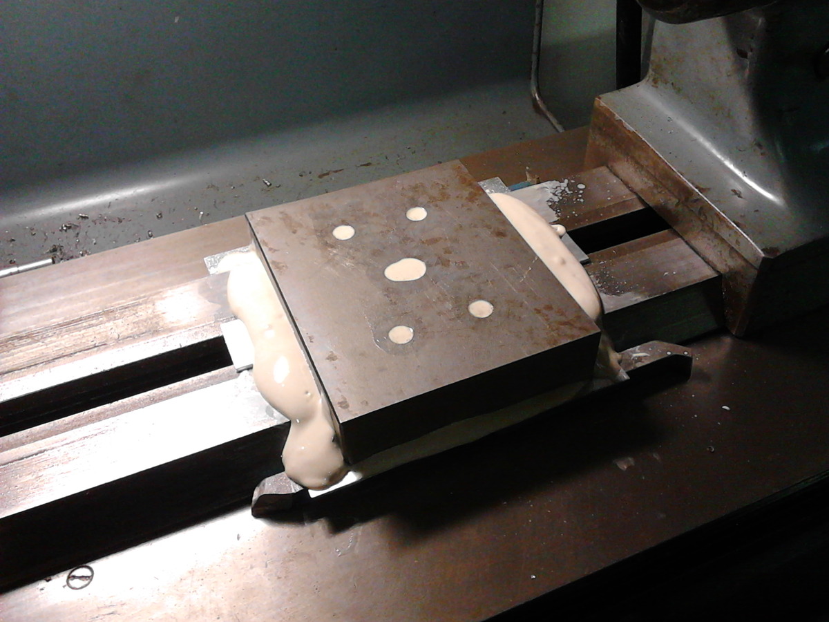

Übrigens mache ich auch die Abformungen für hochpräzise Flächen mit
solchen 2K-Verbundharzen: Referenzfläche (z.B. Granitanreißtisch
höchster Planheit) - darauf Backpapier (oder auch hauchdünn Trennwachs)
- dann das Harz (hier gerne eins von Akepox) und dann lässt man mit drei
Auflagepunkten (Schrauben) das Werkstück in das Harz sinken. Das
Ergebnis ist dann eine absolut ebene Fläche z.B. für Linearführungen.
Und das Ganze zum Spottpreis: man benötigt nur eine Firma, die einem für
eine Nacht (z.B. übers WE) einen präzisen Anreißtisch zur Verfügung
stellt). Wir haben so auch schon für Kundenprojekte Doppelführungen mit
einer Planheit/Windschiefe <0,005mm hergestellt (da allerdings auf
poröser Keramik). Da versteht man nicht, dass die Heimwerker sich mit
teuren Aluprofilen usw. rumquälen, um letztendlich CNC-Maschinen zu
bauen, die viel teurer und schlechter als nötig sind.
Abformen einer präzisen Fläche - einfacher geht es kaum.
Müßig zu sagen, dass man sich so natürlich auch leicht selbst präzise
Referenzflächen anfertigen kann: alte Stahlplatte vom Schrott,
Verstrebungen auf einer Seite anschweißen und die andere ins Harz
drücken - fertig. Und schon kann man in Zukunft alles selbst abformen.

Halt, das geht mir zu schnell. Wie bekommst Du die Vorlage da wieder
raus ohne daß Du die Silikonform kaputt machst?
In Deinem 2. Bild umschließt die dunkelrote Schlonze doch das Zahnrad
komplett.
Stichst Du dann einen Gießkanal in die Silikonform über die Du dann das
Dafür ist es eine Silkonform, die ist flexibel und an Silikon haftet
fast nichts. Seine ist oben offen, also kann man das Zahnrad aus der
Gummiform rausziehen.

Wie schon von anderen bemerkt war die Zahnradform oben offen, so dass
man das gegossene Zahnrad problemlos entfernen kann.
Komplizierte Formen erfordern natürlich zwei Halbschalen.
Wo hast du die weisse "Schalung"  her (Baumarkt?) und wie heißt das
genau?
Sieht aus wie die weissen Regalbretter die man im Baumarkt überall
bekommt nur das die aus Pressspan mit aufgeklebtem weissen furnier sind.
Wie heißen die schwarzen Zangen und wo bekommt man die her?
Gibts ne Quelle wie man an PUR Vergussmasse rankommt ohne das man ein
Gewerbe hat? Natürlich nicht grade Kubikmeterweise, aber so 1-2 Liter
wären net schlecht wenns da eine quelle gäbe...
Naja zwischen hart PVC und geschäumten ist schon ein Unterschied, aber
für den Einsatzzweck ist das völlig egal. Kannst auch Siebdruckplatten
oder Pressspan nehmen obwohl ich Siebdruckplatten wegen der glatten
Oberfläche und der höheren Stabilität bevorzugen würde.
Gruß Matthias

Unser Kunststoffhändler nannte das PVC "geschäumt". Es ist deutlich
leichter als Hart-PVC, auch preiswerter, hat aber ebenso eine glatte,
harte Oberfläche - nur innen sieht man die Schäumung.
Natürlich geht auch Plexiglas, PE usw. - das ist vollkommen egal.
Hauptsache einigermaßen stabil und glatt.
Beim Kunststoffhändler Deines Vertrauens solltest Du Dir die Sachen
preiswert und genau zuschneiden lassen können. Ich meine, ich hätte
damals mit Unterlage (auch geschäumtes PVC) 12 Euro bezahlt.
Meist haben die auch eine Restekiste, wo man sehr preiswert gerade
solche schmalen Streifen mit 10cm bekommen kann.
Einfach mal fragen. Das ist viel günstiger als die überteuerten
Baumarkt"angebote".
Dann nur noch bohren, ansenken und verschrauben - und Du bist für fast
alle möglichen Gussformen gerüstet :-)
Chris D.
P.S.: Die Klemmen sind übrigens tatsächlich aus dem Baumarkt (Obi). Ist
die Hausmarke, ich glaube Lux. Die waren günstig (Stück 1,80 EUR).

Gerhard W. schrieb:
> Was mich auch noch interessieren würde, wäre das Trennmittel der Wahl,
> um auch feine Strukturen abbilden zu können.
Es gibt Trennwachse in Sprühdosen, aber für solche Zahnräder aus
Epoxydharz nehmen wir gar nichts. Die kann man durch leichtes Biegen der
Form problemlos vom Silikon ablösen. Man sieht da durch die
Lichtbrechung an der Grenzfläche zur Luft sehr schön, wo sich das
Silikon bereits abgelöst hat und wo man noch etwas "biegen muss". Das
geht innerhalb weniger Sekunden.
Chris D.

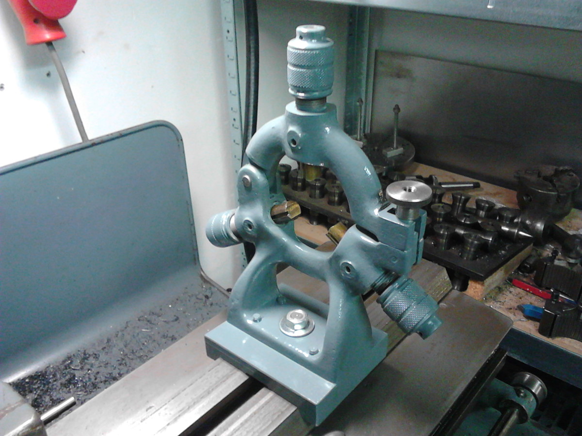

Ich hatte ja auch die bereits gefüllten Harze von Akemi erwähnt. Akepox
verwenden wir hier sehr oft als genau abgeformte Unterlage für
Linearschienen. Da schrumpft praktisch nichts. Letztens habe ich mir
damit den Fuß einer "Fremdlünette" (für 20€ bei ebay-Kleinanzeigen)
genau auf das Bett meiner Boley abgeformt. Schön eingesprüht, ordentlich
Harz drauf, Lünettenfuß aufgedrückt und ausgerichtet, abgewartet,
problemlos gelöst, Seiten abgefräst und Löcher gebohrt, lackiert,
zusammengeschraubt - fertig ist die neue Lünette für vielleicht 25€ :-)
