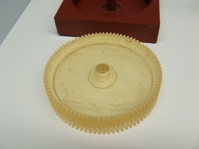

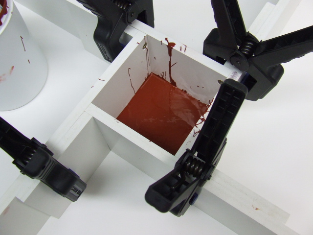

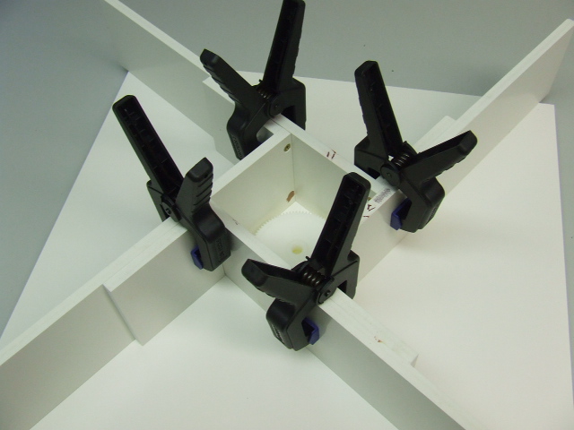

Chris D. schrieb: > (gerade wieder Zahnräder mit Alufüllung gegossen :-) Hättest du für diese vorgehensweise mal ein Link o.Ä parat? Grüße
Nein, das ist alles in meinem Kopf :-) Das Gießen ist nicht wirklich schwer: Du baust Dir einen Kasten zur Aufnahme des Silikons - am besten vier "L", dann bist Du flexibel. Danach die Vorlage hineinlegen und übergießen. Am nächsten Tag (oder früher, das hängt vom Silikon ab) umdrehen und mit Epoxydharz, Polyester oder PUR ausgießen. Mit entsprechenden Füllstoffen (z.B. 50% Aluminiumpulver oder 3% Glasfaser, das im Bild ist allerdings ungefülltes Epoxydharz) erhält man stoß- oder abriebfeste Teile. In den Bildern ist ein Modul-1-Zahnrad zu sehen. Da es praktisch keine Zahnräder gibt, die eine entsprechende Dicke haben, wurden als Modell einfach zwei gespritzte Kunststoffzahnräder aufeinandergeklebt (das Modell sieht man im ersten Bild, wenn man genauer hinschaut.) Wenn man im Zahnrad kleine Silikonstückchen/"Dreck" sieht: das sind die hauchdünnen Häutchen, die sich zwischen die beiden Zahnräder des Modells gezwängt haben (die waren zwar abgedreht, aber ein winziger Spalt bleibt). Beim ersten Guss werden die natürlich mitvergossen und reissen dann ab. die nächsten Teile sind dann einwandfrei. Solche (gerade gefüllten) gegossenen Zahnräder sind dann deutlich härter als gespritzte - und ab drei bis vier Stück auch preiswerter. Besser spanend bearbeiten lassen sie sich auch noch :-) Wir haben hier eine offene Form verwendet, weil wir die Zahnräder später eh noch ab- und den Achsdurchmesser aufdrehen. Chris D. P.S.: Wenn als Haltbarkeit für Gießharze 12 Monate angegeben wird: vergessen. Wir haben hier schon 4 Jahre altes Epoxy/PUR/Polyester ohne irgendwelche Probleme verarbeitet. Die Gussteile sind von der Shorehärte exakt so wie die "frischen" Teile. (normale Lagerung bei Zimmertemperatur)
Chris D. schrieb: > 3% Glasfaser Ich stell mir darunter immer so langfaseriges Material vor. Das dürfte bei feinen Konturen kaum gehen. Chris D. schrieb: > Wenn man im Zahnrad kleine Silikonstückchen/"Dreck" sieht: Du meinst Grad?
Michael S. schrieb: > Chris D. schrieb: >> 3% Glasfaser > Ich stell mir darunter immer so langfaseriges Material vor. > Das dürfte bei feinen Konturen kaum gehen. Du musst Dir einfach kurze Glasfaserstücke vorstellen :-) Die gibt es in 1, 2, 3, 6mm usw. Damit sind auch feine Konturen kein Problem. Wenn es wirklich lange Fasern sein müssen, kann man die bspw. vorher in die Form einlegen. > Chris D. schrieb: >> Wenn man im Zahnrad kleine Silikonstückchen/"Dreck" sieht: > > Du meinst Grad? Genau, Silikongrate sozusagen :-) Chris D.

Michael S. schrieb: > Chris D. schrieb: >> Wenn man im Zahnrad kleine Silikonstückchen/"Dreck" sieht: > > Du meinst Grad? Du meinst Grat?

... schrieb: > Du meinst Grat? Jupp, mein Fehler.
Chris D. vielen dank für die Bilder sowie den kurzen Beitrag. Das mit dem Silikon / PUR kannte ich schon, mir war lediglich neu, dass man Alu untermengen kann zur verstärkung, bzw wäre nie auf die Idee gekommen :) Deshalb war ich etwas verwundert über die "Alufüllung" Da muss ich Uhu zustimmen, wäre Schade drum! Grüße
Basti Benassi schrieb: > vielen dank für die Bilder sowie den kurzen Beitrag. Das mit dem Silikon > / PUR kannte ich schon, mir war lediglich neu, dass man Alu untermengen > kann zur verstärkung, bzw wäre nie auf die Idee gekommen :) Das ist eigentlich nichts neues und geht auch mit Eisenpulver. Gibts in kleinen Mengen für Reparaturen auch zu kaufen: http://www.ebay.de/itm/Presto-BOB-Haftstahl-Harter-2K-Metallkleber-125-gr-/150632670499?pt=Autopflege_Wartung&hash=item2312682523

Basti Benassi schrieb: > Chris D. > > vielen dank für die Bilder sowie den kurzen Beitrag. Das mit dem Silikon > / PUR kannte ich schon, mir war lediglich neu, dass man Alu untermengen > kann zur verstärkung, bzw wäre nie auf die Idee gekommen :) > > Deshalb war ich etwas verwundert über die "Alufüllung" Das geht mit allem möglichen. Polymerbeton ist z.B. auch so ein "Verbundmaterial", wobei da die genaue Zusammensetzung (Größe, Art, Menge der Zusätze) eine Wissenschaft für sich sind (und sehr faszinierend). Mit geeigneten Materialien kann man den Beton bspw. so einstellen, dass er die exakte Wärmedehnung von Stahl hat, so dass man ohne weitere Spannungen Einlagen aus Stahl bzw. die Aufbauen gestalten kann. Gleichzeitig ist die Schwingungsdämpfung um Größenordnungen höher. Ich war mal bei einem Industriekunden, der diese Mischungen herstellt - man soll nicht meinen, dass man da einfach ein paar Steinchen/Sand mit ein bißchen Epoxy vermischt ... Übrigens mache ich auch die Abformungen für hochpräzise Flächen mit solchen 2K-Verbundharzen: Referenzfläche (z.B. Granitanreißtisch höchster Planheit) - darauf Backpapier (oder auch hauchdünn Trennwachs) - dann das Harz (hier gerne eins von Akepox) und dann lässt man mit drei Auflagepunkten (Schrauben) das Werkstück in das Harz sinken. Das Ergebnis ist dann eine absolut ebene Fläche z.B. für Linearführungen. Und das Ganze zum Spottpreis: man benötigt nur eine Firma, die einem für eine Nacht (z.B. übers WE) einen präzisen Anreißtisch zur Verfügung stellt). Wir haben so auch schon für Kundenprojekte Doppelführungen mit einer Planheit/Windschiefe <0,005mm hergestellt (da allerdings auf poröser Keramik). Da versteht man nicht, dass die Heimwerker sich mit teuren Aluprofilen usw. rumquälen, um letztendlich CNC-Maschinen zu bauen, die viel teurer und schlechter als nötig sind. Abformen einer präzisen Fläche - einfacher geht es kaum. Müßig zu sagen, dass man sich so natürlich auch leicht selbst präzise Referenzflächen anfertigen kann: alte Stahlplatte vom Schrott, Verstrebungen auf einer Seite anschweißen und die andere ins Harz drücken - fertig. Und schon kann man in Zukunft alles selbst abformen. Nochmal zu den Zahnrädern: Als "Laie" muss man aufpassen, dass die eingerührten Materialien sich nicht während der Aushärtung absetzen, also entweder feinsten Aluminiumstaub nehmen, oder ein Harz entsprechender Viskosität (wobei das natürlich wieder die Fließfähigkeit einschränkt) oder eben PUR, welches dann innerhalb von Minuten aushärtet. > Da muss ich Uhu zustimmen, wäre Schade drum! Ja, mir ist das leider auch erst nachher aufgefallen. Dummerweise kann man als Mod keine einzelnen Beiträge verschieben. Eventuell stelle ich es einfach nochmal neu ein. So ein Sammelthread "2K-Gussteile" dürfte einige interssieren. Chris D.
Chris D. schrieb: > So ein Sammelthread "2K-Gussteile" dürfte > einige interssieren. Mach mal. Ein weiteres Problem ist nicht nur die Absetzung von Zuschlagstoffen, sondern auch Lufteinschlüsse bzw. der Verlauf in alle Zwischenräume mal von der knappen Topfzeit ganz abgesehen. Chris D. schrieb: > Dummerweise kann man als Mod keine einzelnen Beiträge verschieben. Verschieben nicht, aber kopieren und das kann sogar jeder User.
Chris D. schrieb: > Übrigens mache ich auch die Abformungen für hochpräzise Flächen mit > solchen 2K-Verbundharzen: Mit geeigneten Abformmassen (Technovit) kann man sogar Strukturen im Bereich um 1µm abformen. Man macht das z.B. für Rauheitsmessungen an schwer zugänglichen Stellen. Die abgeformten Teile können dann mit einem normalen Rauheitsmessgerät gemessen werden. Gruss Harald
