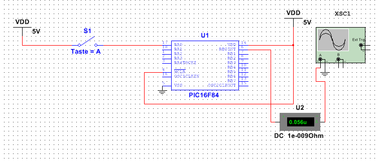

von julia (Gast)
habe zum ersten Mal mit PIC-Controllern zu tun. Hier meine Frage: Wie
liest man einen Eingang ein? Ich möchte z.B. RA0 einlesen und RB0
schalten. Aber es funktuniert nicht.
Hier mein code:
#include "pic.h"
void main()
TRISA = 0x01;
TRISB = 0x00;
while(1){
if(PORTAbits.RA0){
PORTBbits.RB0 = 1;
else {PORTBbits.RB0 = 0;}

von julia (Gast)
ich habe mit multisim simuliert aber noch nicht programmiert. es ist
pic16f84. Fehlt im code noch was?
von Sebastian H. (technik_freak)
Es wäre interessant zu wissen, welcher Compiler verwendet wird und
welche Konfiguration vorgenommen wurde.
Der Grund dafür ist, dass es sein kann, dass der Compiler (HTC,CCS oder
XC8) einen Default-Wert übergibt, wodurch der PIC nicht laufen kann.
Weiterhin wäre interessant, wie dein Aufbau/deine Simulation aussieht.
Ist beispielsweise eine externe Taktquelle nicht angeschlossen, aber der
Compiler glaubt, dass dieser vorhanden ist, so wird der PIC nicht
laufen(Fehler von Mir war einmal, dass der Quarz angeschlossen war, aber
GND der Quarz-Kondensatoren fehlte, lief dann auch nicht). Auch fehlende
Versorgung kann dann als Ursache ausgeschlossen werden.

von julia (Gast)
Chris B. schrieb:
> SourceBoost-C
wenn ich RA0 in ausgabemodus schalte, dann tut das programm was es soll.
Das ist aber theoretisch nicht richtig oder?
code:
#include "pic.h"
void main()
TRISA = 0x00;
TRISB = 0x00;
while(1){
if(PORTAbits.RA0){
PORTBbits.RB0 = 1;
Bei Dir fehlt die Taktquelle. Diese kann entweder ein RC-Glied, ein
Quart/Resonator oder ein Taktgenerator sein. Die angeschlossene
Taktquelle muss als Konfigurationswort im Programm eingetragen werden.
Des weiteren muss der Pin zur Abfrage (wegen dem Taster/Schalter) als
Eingang definiert werden und einen PullUP oder PullDOWN besitzen.
von ich (Gast)
ein Pull-Up würde dir hier wenig bringen. Ein Pull-Down Widerstand zieht
bei offenen Taster den Pin auf GND und beim Tastendruck liegt direkt Vdd
an.
es stimmt, dass hier ein PullDown benötigt wird (der PullUp ist beim
vertauschen der Zustände nötig => Drücken = 0), trotzdem ist am PIC kein
Quarz,RC-Glied oder ein Taktgenerator angeschlossen, wodurch der PIC
nicht läuft.
