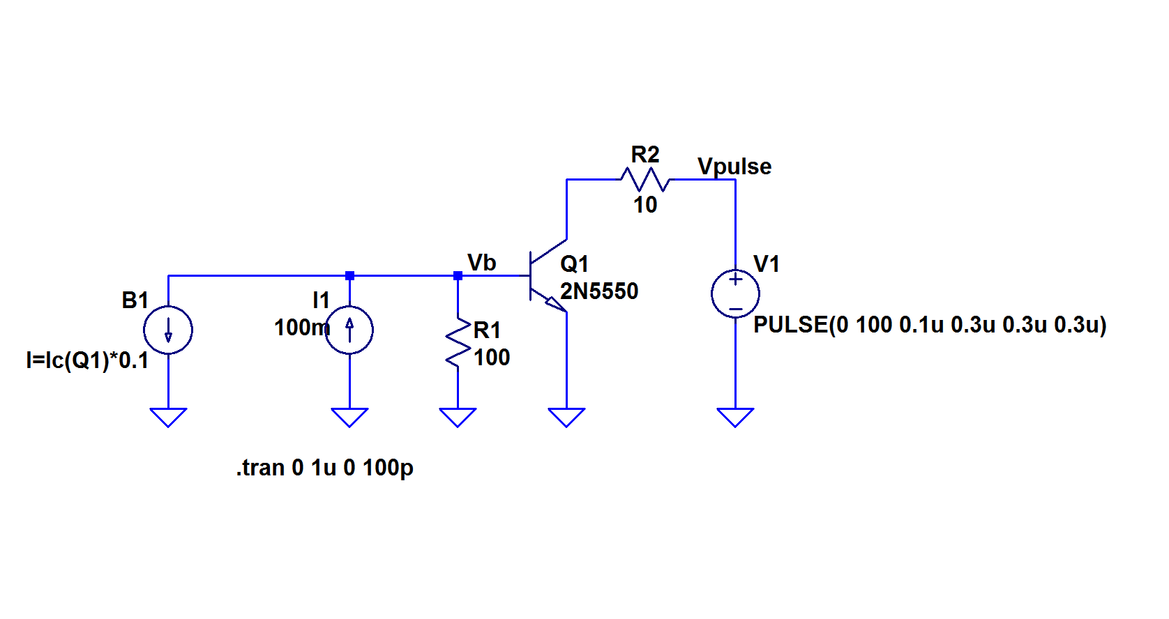

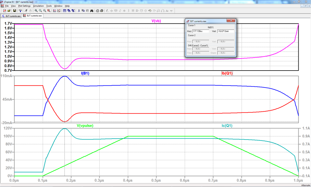

ich habe eine Verstaednisfrage bzgl. einer Simulation die ich in LTSPICE
gemacht habe.
Es geht darum, dass ich gerne den Avalanche Effekt nachempfinden
moechte. Dafuer habe ich eine gesteuerte Stromquelle an die Basis
geschlossen, die den Kollektorstrom quasi rueckkoppelt (Bsp: I = Ic *
0.5).
Nun habe ich das Problem, dass bei uebermaessigen Stromertrag am
Kollektor der Strom so hoch an dieser Stromquelle steigt, dass diese
mehr Strom liefert als eigentlich moeglich ist. Dieser Strom muss
irgendwo herkommen. Eine feste parallele Stromquelle liefert 100 mA.
Wird dieser Wert ueberstiegen, liefert nun die Basis den fehlenden
Strom.
Ok, das hoert sich schon mal komisch an. Dann wuerde ich aber auch
vermuten, dass der Transistor kollabiert und keinen Strom mehr am
Kollektor liefern kann. Dies ist jedoch nicht der Fall, denn die
Basis-Emitter Spannung ist weiterhin uber 0,7V. Das heisst der
Transistor leitet, liefert aber einen negativen Basisstrom.
Mich bringt das nun durcheinander. Was mache ich falsch? Ist es eine
Fehler der Simulation oder ist dies tatsaechlich moeglich?
Natuerlich rekombinieren Elektronen in der Basis und liefern dadurch
Strom. Aber hier sprechen wir von rund 17mA.
Im Anhang das Schaltbild und die Simulation. Danke!

Also ich habe jetzt nochmal nachgerechnet und vereinfache mal meine
Frage.
Die Gleichung Ib = Ie - Ic wird immer eingehalten. Das passt also.
Aber:
Ist es moeglich einen negativen Basisstrom zu erhalten, selbst wenn der
Transistor in einem leitenden Zustand ist? Der Emitterstrom ist somit an
einem Punkt kleiner als der Kollektorstrom.
OP #3245928
ich habe die Frage selbst beantworten koennen. Es steht in folgendem PDF
auf Seite 9.
http://www.tu-ilmenau.de/fileadmin/media/mne_fke/PRAKTIKUM-Dateien-Bilder/Versuchsanleitungen/VA_EP4_2012.pdf
Dieser Effekt beruht auf die Entladung der internen Kapazitaeten des
Transistors. Diese sind aufgeladen, solange sich die Spannungen am
Transistor nicht aendern (Kollektor-Basis & Emitter-Basis Kapazitaeten).
Wird dem Transistor nun der Hahn abgedreht, entladen sich die
Kapazitaeten, welches etwas Zeit braucht. Solange sich die Kapazitaet
entlaedt und dessen angelegt Spannung >0 ist, bleibt der Kollektorstrom
nahezu gleich (normal fuer Kondensatoren). Dieser Strom wandert nun in
die Basis. Dadurch wird der Basisstrom negativ, waehrend der
Kollektorstrom ungestoert eine Weile weiterfliesst.
Problem geloest :-)
