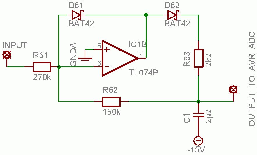

(gleichrichten und glätten). Bei Interesse poste ich hier gerne
mal eine geeignete Schaltung.
Greetz
KMT

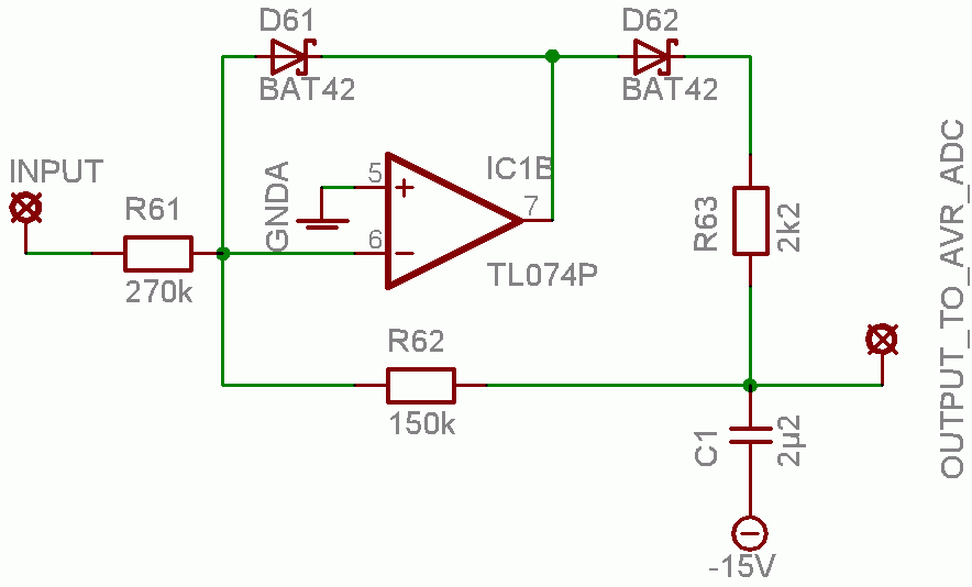

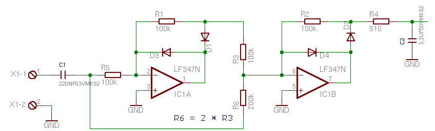

Wenn nur die Peaks interessieren (wegen Übersteuerung, der RMS-Pegel
eines double bass-Gewitters ist dafür nicht interessant), tut es ein
OP-Gleichrichter mit schnellem Anstieg und langsamen Abfall wie im
Anhang.
Grüße
;Matthias
@Hartmut:
nich wirklich :-)
Vollwellengleichrichtung is natürlich schön, m.E. nicht unbedingt
notwendig. Eine gute Halbwellengleichrichtung tut es auch (unter
anderem auch in den sicher nicht als "billig" zu bezeichnenden
Konsolen der Firma "Midas")...
Ich meine also quasi die halbe Schaltung von Matthias. Spielt bei mir
sehr gut und zeigt die Pegel korrekt an.
Jetzt kommts natürlich drauf an, was für ein Meßgerät gebaut werden
soll: Peakmeter, VU-Meter, ... sprich: welche Integrations-, welche
Anstiegs- und welche Abfallzeit soll benutzt werden.
Greetz
KMT

@Kai Markus Tegtmeier
An deiner Schaltung wäre ich sehr Interessiert.
@EZ81__
Danke für deine Schaltung werde ich mal aufbauen .

@Alber:
an der Schaltung an sich ist nichts besonderes dran. Es ist eine
Halbwellen-Gleichrichterschaltung, wie man sie überall findet. Ich habe
sie mal angehängt. So eine Schaltung wirst Du fast überall vor der
Pegelanzeige finden.
