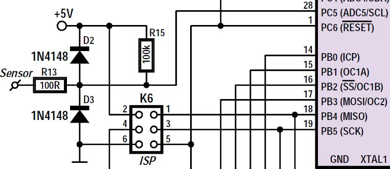

Die Schaltung funktioniert ganz gut bis auf folgendes Problem mit dem
Sensor:
Berühre ich den Sensor passiert nichts.
Erst wenn ich Sensor und Masse "kurzschließe" erfolgen die Funktionen
(Display an, Licht an/aus).
Bin in Sachen µCs nicht sonderlich bewandert und hatte mich schon sehr
gefreut, dass die Programmierung mittels ISP-Adapter so reibungslos
funktioniert hat.
Kann also die zweite Warnung schuld an der "Nichtfunktion" des Sensors
sein?

Typisch Elektor, "von Laien für Laien", die "Sensorschaltung" ist Murks.
Ersetze sie gegen einen Taster der nach Masse schaltet, dann geht das
besser.
Man könnte versuchen, die ganze netzspannungsversorgte Schaltung auf
115V~ zu lgen in dem man von beiden Netzanschlusspolen jeweils einen
2.7nF/250V~/Y1(4.5kV) Kondensator an Masse des AVR legt, und dann den
Eingang etwas umbaut
Die 100R zwischen die Dioden und den uC Eingang, dort wo bisher die 100R
waren lieber 3 470k Widerstände in Reihe. Aver Sensor ist sowieso
Quatsch, also besser einen Taster.

Die Schalung hängt von der kapazitiven Kopplung des Netztrafos ab, und
der Richtung mit der der Stecker in der Dose steckt.
Sie ist also "broken by design". Klar hat sie bei dem Laien
funktioniert, der den Elektrobeitrag geschrieben hat. Aber Laien gehen
eben davon aus, daß überall das funktioniert, was bei ihnen
funktioniert, und nirgendwo andere Verhältnisse herrschen. So einseitig
ist die Sicht der Laien.
Mit den beschriebenen Änderungen kann man es so umbauen, daß es überall
funktioniert. Allerdings neigen Sensoren zu Fehlfunktionen, manchmal
reicht schon eine Fliege, und sind leicht zerstörbar, manchmal reicht
einen elektrostatisch aufgeladenen Bettdecke.
